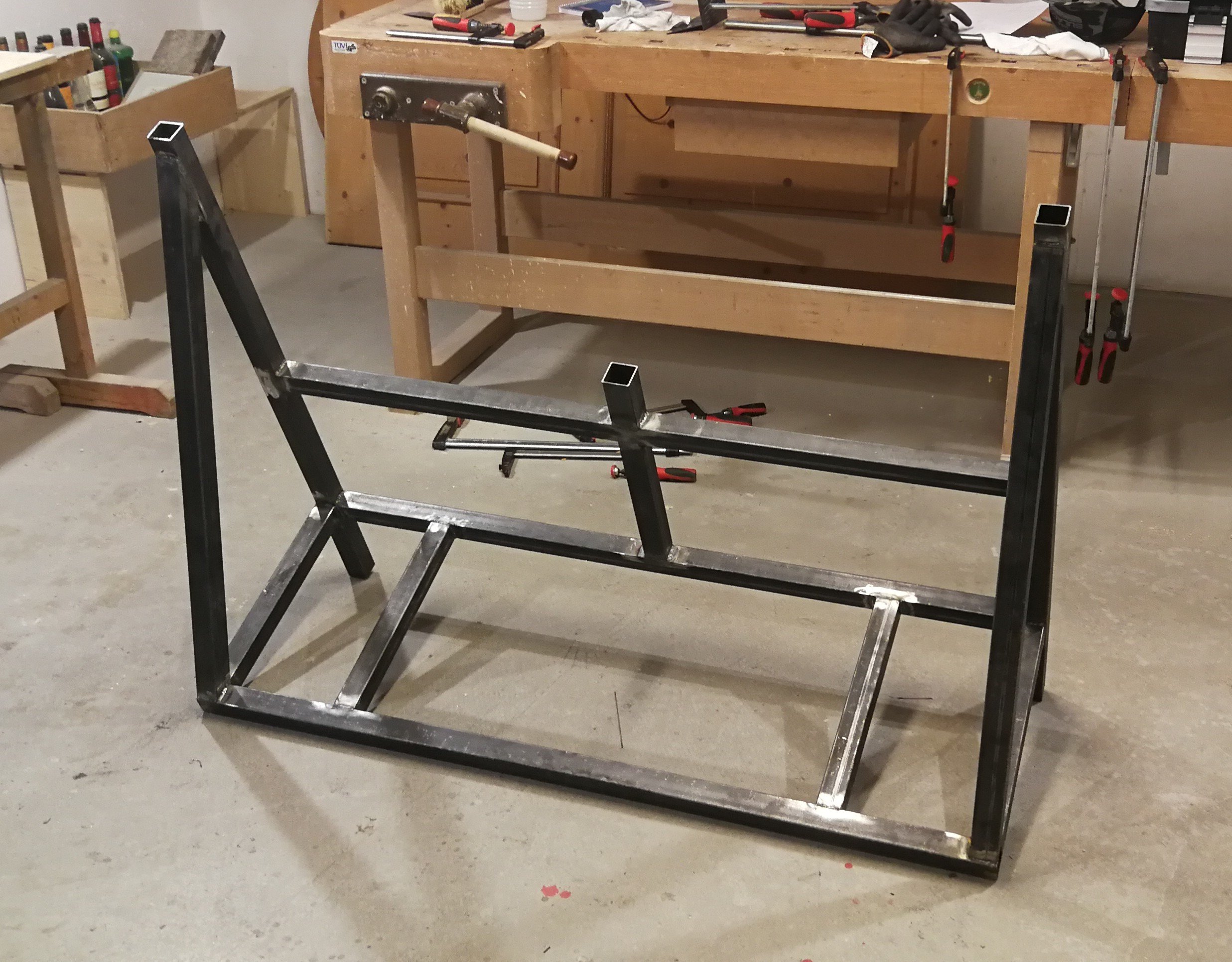

Hast du den Rahmen unter der Ersatzradhalterung eigentlich verstärkt?
Ist das auch "nur" ein 40er vierkantrohr, oder haben die The aufbauen da mehr?
Danke
Der originale Rahmen von Aufbau tut es nicht. Er ist mehrfach vorn und hinten, zweckentsprechend, verstärkt. Hinten die Mittelsäulen, Lastprofil für den Kran und Lastprofilkonstruktion für das Rad und Tragschale. Für die Bolzen habe ich durchgehende Gewindeschweißbuchsen eingesetzt und in den Hohlprofilen beidseitig verschweißt.
Ich habe mehr dazu (Bilder) in diesem Beitrag viewtopic.php?f=35&t=79987&start=30#p761934 und ff. "getrötet".
Hilft dir das weiter?
Gruß, Carsten
Moje57

Ah... Ich hab mich schon gewundert.... Es hilft mir in der Form das mein Gewissen beruhigt ist.
Ich hab mir einen größeren ersatzradhalter geschweißt. Das Grundkonzept ist auch bei mir das die Lasten im Koffer bleiben, und nicht direkt in den Rahmen gehen.
Du verstärkt lokal die Bereiche zur lastaufbringung (einmal Rad und einmal Kran), ich hab den lasten aufteilen Ansatz gewählt.
Dein Stahl ist unterputz, meiner ist Aufputz.

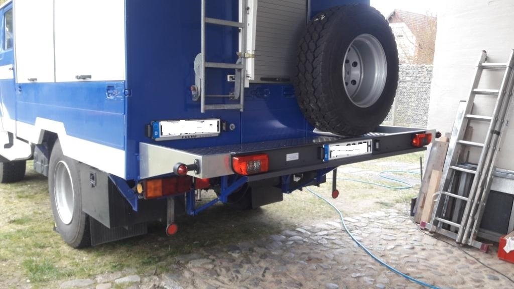

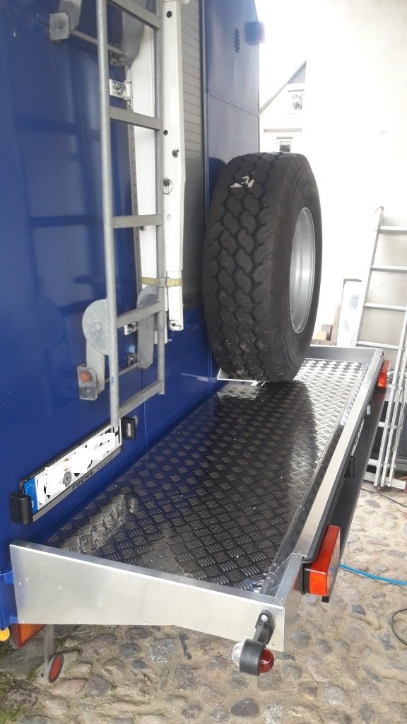

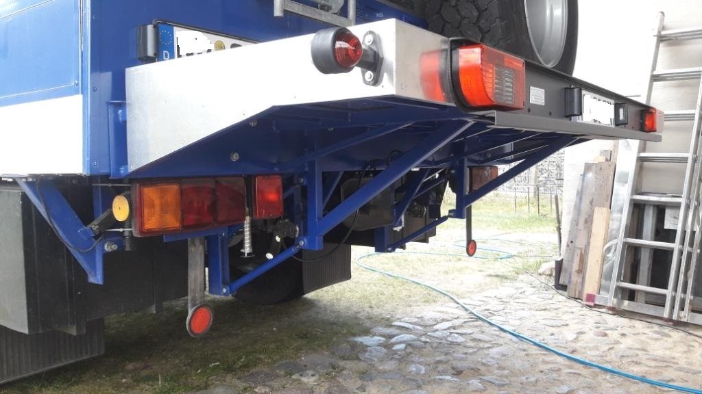

Hallo, ich melde mich mit einem kleinen Update, der Heckträger ist fertiggestellt und am Fahrzeug. Muss dann noch die orig. Anhängersteckdose (7pol.) gegen die neuere 15pol. Kombination austauschen + 4x Zurrösen und die Fahrradschienen dazu. Ich möchte ja die Rückfahrleuchten am Träger auch in Funktion haben.
Und die neuen Vorlegkeile haben auch ihren Platz bekommen.
Ja nun könnten wir reisen, wird wohl erst einmal nichts damit. Egal, erst mal durchkommen und dann weiter sehen.
Noch ein paar Bilder ohne Kommentar.
