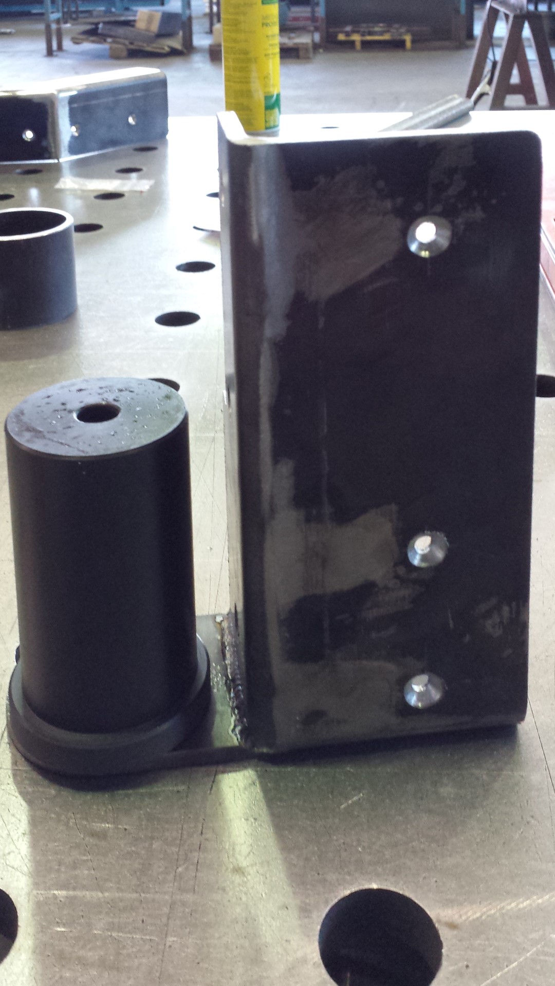

Hier schon mal die Schweißergebnisse und Pläne dazu. Den unteren Halter habe ich schon am Fahrzeug angepasst. Wenn alles so weit fertig ist gibts noch eine Probemontage und dann gehts ab zum pulvern.
Der Lagerdorn unten ist aus POM - ein gut zu bearbeitender Kunststoff, der ähnliche Festigkeit wie Nylon hat.
Oben läuft das Rohr einfach durch eine Rohrhülse und bekommt noch einen Schmiernippel. Über dem oberen Lager kommt noch eine zweite Rohrhülse über das Hauptrohr und wird so verschraubt, dass die Lasten vorwiegend oben eingeleitet werden (die Konstruktion ist hier etwas stabiler). Im übrigen legt sich der Querriegel im geschlossenen Zustand auf einer Konsole ab (graues Rechteck im Schweißplan), die fast alle Lasten aufnimmt. So wird der Drehmechanismus im Wesentlichen nur im Stehen belastet wenn die Tür geöffnet ist.

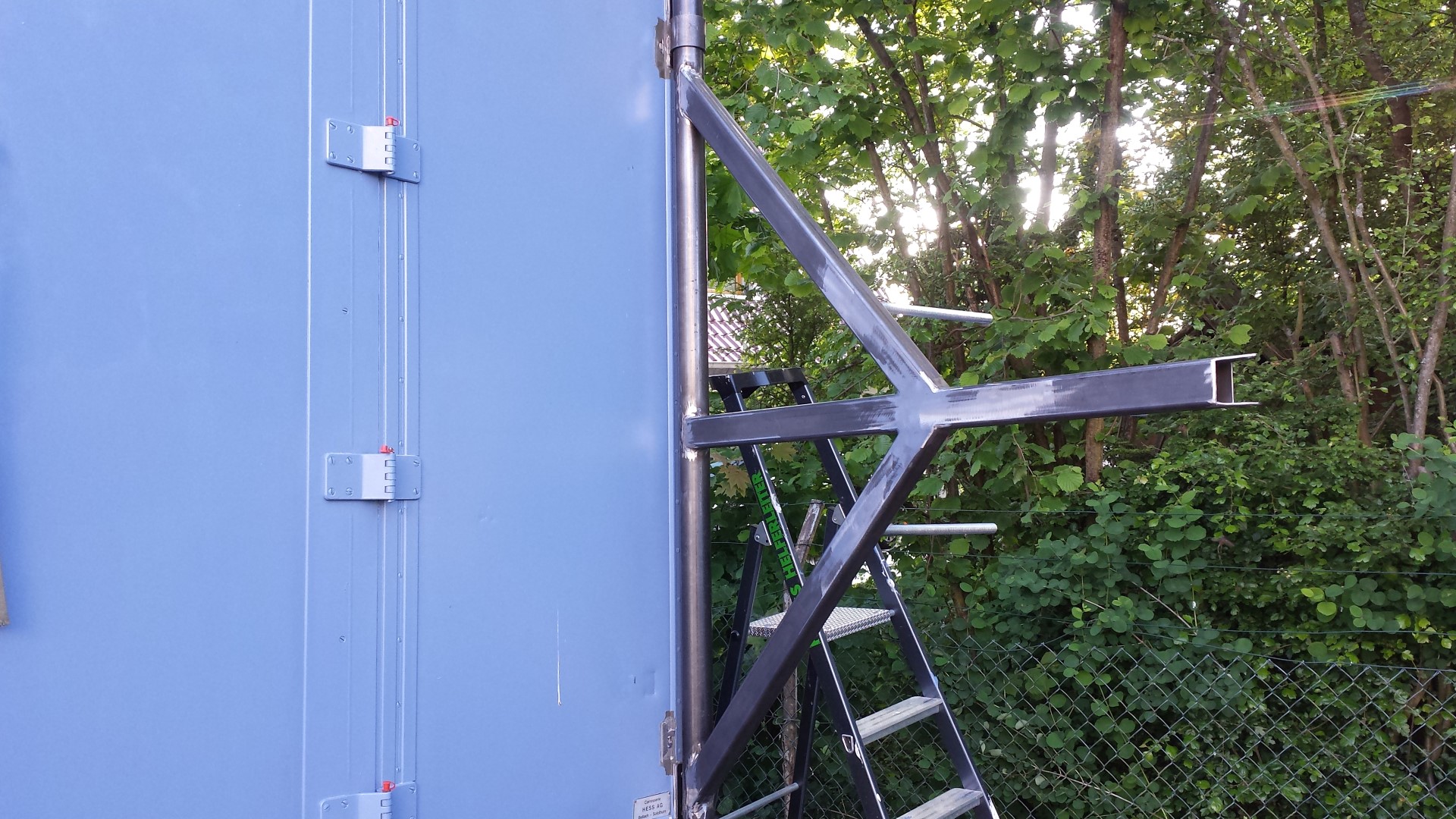

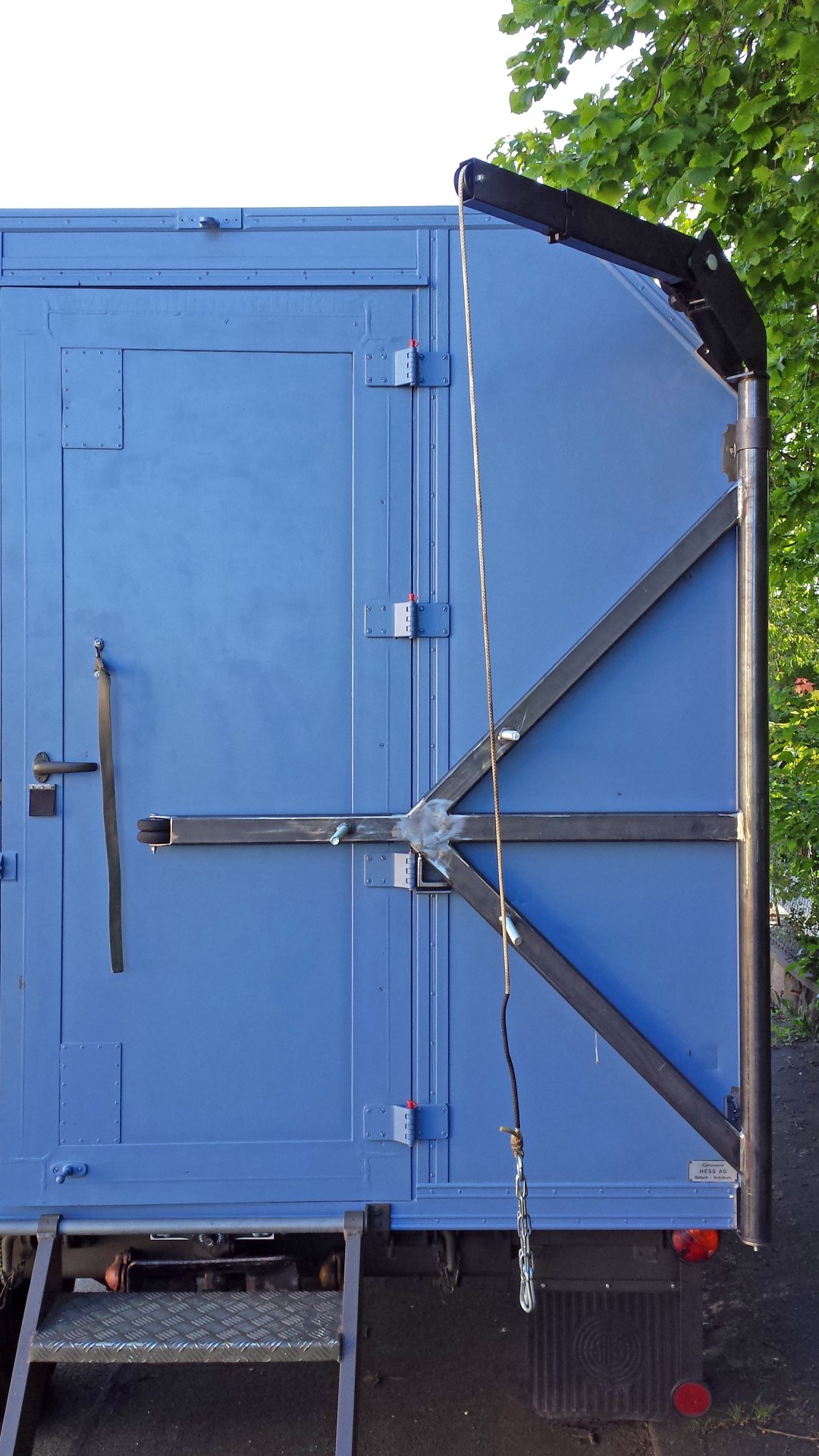

So der Ersatzradhalter nimmt weiter Formen an.
Am Wochenende war Heidis Sohn bei uns zu Besuch und hatte prompt eine gute Idee beizutragen.
Ich war immer noch unschlüssig, an welcher Stelle ich die Auflagerkonsole umsetze, die in "Parkstellung" des Ersatzradhalters die Hauptlast übernimmt, damit die Gleitlager an den Kofferecken nicht dauerhaft die ganze Last tragen müssen.
Aufgrund der diagonalen Streben hatte ich mich schon mit dem Gedanken getragen, die Konsole an die Tür zu schrauben.
Damit hätte ich aber die Bänder dauerhaft mit belastet. Die (4) sind zwar grundsolide, aber gut hat sich das trotzdem nicht angefühlt.
Dani hatte dann vorgeschlagen noch einen Winkel unter die diagonale Strebe zu schweißen. So konnten wir die Konsole zusammen mit einem der Türbänder mit 4 Schrauben an der sehr stabilen Strebe neben der Tür befestigen.
Ich werde die 4 Schraubenlöcher noch etwas aufbohren und Passschrauben einsetzen, damit alle 4 gleichermaßen tragen. Der Zwischenraum wird jetzt noch mit zwei gegenläufigen Kunststoffkeilen gefüllt, damit der Schwenkarm erst ganz am Ende richtig aufliegt und vorher "weich" einfädelt. Der Kran hatte auch seine erste Anprobe: Auch bei den Möbelfronten ging es weiter. Alle Klappenbeschläge sind eingebaut.

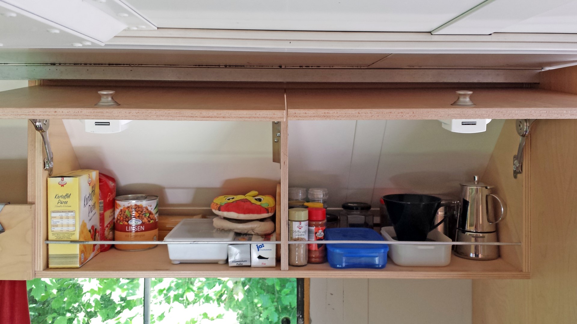

Ein kleines Alurohr als Sicherung, damit einem beim öffnen nicht alles entgegen kommt.
Die PushLocks habe ich ohne die kleinen Stahlriegel verbaut und sattdessen im Holzboden eine Aussparung für die Falle gemacht.
Damit die Dinger in die 15mm Sperrholzfronten bündig reinpassen, musste ich von den Knöpfen ca. 2mm an der Rückseite abschleifen. Bis demnächst
Willi

Re: Steyr A 680 GL Ausbau - Endlich gehts zur Sache
Hallo Willi,
Das sieht nach einer super Konstruktion aus. Da bist Du bestimmt auch erleichtert, dass die Position des Ersatzreifens nun feststeht.
Eine Frage: wenn die Auflagerkonsole wirklich einen Großteil der Last aufnehmen soll (vor allem wenn man mal durch Schlaglöcher fährt), halten das die Schräubchen aus? Und was ist dahinter eigentlich, ist das ein 40x40 Stahlträger?
LG Volker
LG Volker
- Willi Jung
- Beiträge: 2316
- Wohnort: Mittelhessen
Hallo Volker,
wir haben berechnet, dass die 4 M6er Schrauben das halten. Die sind in dem verstärkten Rahmenprofil, an dem die Türbänder befestigt sind und ich habe diese 4 Schrauben bis innen durchgeschraubt und von innen mit je 2 Muttern gesichert. Der Rahmen ist aus einer speziellen sehr festen Aluminiumlegierung. Ich habe mir schon einige Bohrer geschrottet - Stahl lässt sich leichter bohren.
Willi
Willi
nur mal so aus Interesse: mit welchen auftretenden Kräften habt ihr kalkuliert - bezogen auf die Gesamtkonstruktion?
- Willi Jung
- Beiträge: 2316
Hallo Volker,
ich kann dir den genauen Wert nicht mehr sagen - das hat Dani ausgerechnet.
Aber wenn der das nächste mal da ist, lass ich mir das noch mal genau erklären.
Willi
Willi

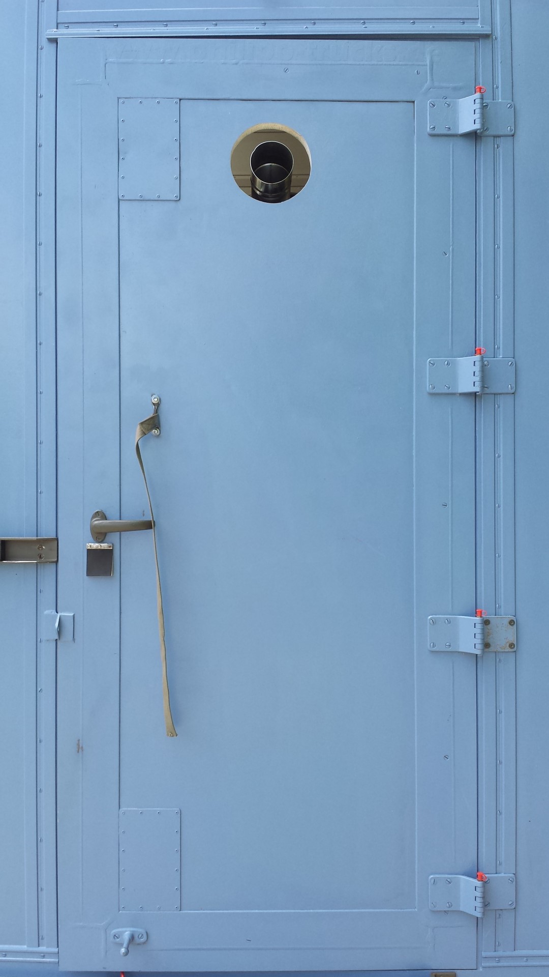

Es gibt wieder ein paar Neuigkeiten.
Die Ofenmontage an der Koffertür geht weiter. Ofen ist dran. Ausschnitt für das Ofenrohr in der Tür. Ofenrohr angepasst und die Blenden für die Durchführung liegen bereits hier.
Um das Rohr kommt noch Mineralwolle und abgedichtet wird mit HT-Silikon.

Das Handling ist perfekt. Bei der Befestigung des oberen Stützrings habe ich die rechte Schraube so weit rausstehen lassen, dass diese beim drehen der Konstruktion (zum öffnen der Tür) als Anschlag dient. Das hat sich zufällig so ergeben. Damit öffnet die Tür ca. 95° - das ist völlig ausreichend.
Der Träger dreht gefühlt mit dem Rad dran noch leichter. Das ist eine wahre Freude.
Ich bin am überlegen, den Kran dauerhaft montiert zu lassen. Das hätte folgende Vorteile: Immer direkt einsatzbereit, zusätzliche Radsicherung, Kran benötigt keinen zusätzlichen Stauraum.
Nachteil: Ich müsste den Kran noch etwas gegen Witterungseinflüsse schützen (z.B. gekantetes Blech drüber kleben zum Schutz der mechanischen Teile wie z.B. Winde, Seiltrommel, Umlenkrolle)
Jetzt kommen noch olivgrüne Gurte dran, damit man keinen Augenkrebs bekommt.
Der linke Gurt im Bild gewährleistet, dass beim Schließen der Tür der Reifenträger automatisch stramm an das Fahrzeugheck gezogen wird. Sobald man die Tür öffnet entspannt sich das Ganze durch die Winkelveränderung. Am Ende, wenn die Tür voll geöffnet ist, ist der Gurt fast wieder straff gezogen. D.h. auch ohne die Schraube am Tragrohr wäre durch den Gurt eine Öffnungsbeschränkung gegeben. Damit kann der Halter mit Rad nicht mal eben um 180° umschlagen und im schlimmsten Fall dort jemanden verletzen.
Der Reserveradhalter schwenkt dabei ca. 45° auf.
Willi
Die Reifenmontage auf die frisch beschichteten Felgensegmente hat wieder länger gedauert als geplant - ich bin aus der Übung.
Der Rest lief wie am Schnürchen. Kran oben ins Hauptrohr reingesteckt, Gurt um den Reifen und hoch damit.
Willi

So der Ersatzradhalter ist fertig!
Spanngurte noch durch olivgrüne getauscht - viel angenehmer fürs Auge.
Der Kran wurde auch in Olivgrün gestrichen.
Siebdruckplatte als Rückseite hinter der Felge, liefert den richtigen Abstand zur Konstruktion und eine Zentrierung für die Felge.
So werden die Vertikalräfte nicht vorne an der Mutter in die Gewindestange eingeleitet, sondern direkt hinten an der Tragkonstruktion. Mit den Möbelfronten bin ich auch durch, Bilder folgen.
Willi
Willi
Good job, Willy!
Vor allem gefällt mir die Idee mit dem Ofen an der Tür!
Da kann man dann auch mal draussen warm machen... ...wenn man Reifen wecheln muss oder so...
Also im Ernst gefällt mir die Idee weil der Ofen eigentlich keinen zusätzlichen Platz nimmt, das Ofenrohr gleich mit in der Tür ist, und wenn man das alles iwann mal nicht mehr haben möchte einfach eine neue Tür rein und fertig. Einzig der Rauch jedes mal beim öffnen der Tür könnte störend werden...
Weiter so!
Edit: achso, es ist ja ein Dieselofen... ...da raucht nicht viel...
Weiter so!

... ich habe am Schiffsölofen ein Ofenrohr, welches genau mit der Dachoberkante abschliesst ... so kann es dauernd montiert bleiben und der Ofen tut damit meistens wunderbar ... wenn es mit mehr als sechs Beaufort bläst, brauchts einen halben Meter Verlängerung ... nur den sollte man vor dem losfahren wieder einholen ...
- Willi Jung
- Beiträge: 2316
Hallo Ulf,
so ähnlich habe ich das ja auch gelöst, wobei ich alle Teile außerhalb des Lasters um 90° drehen möchte (T-Stück und 50cm Rohr).
Muss mir nur noch eine Sicherung für den Fahrbetrieb überlegen.
Willi
Willi

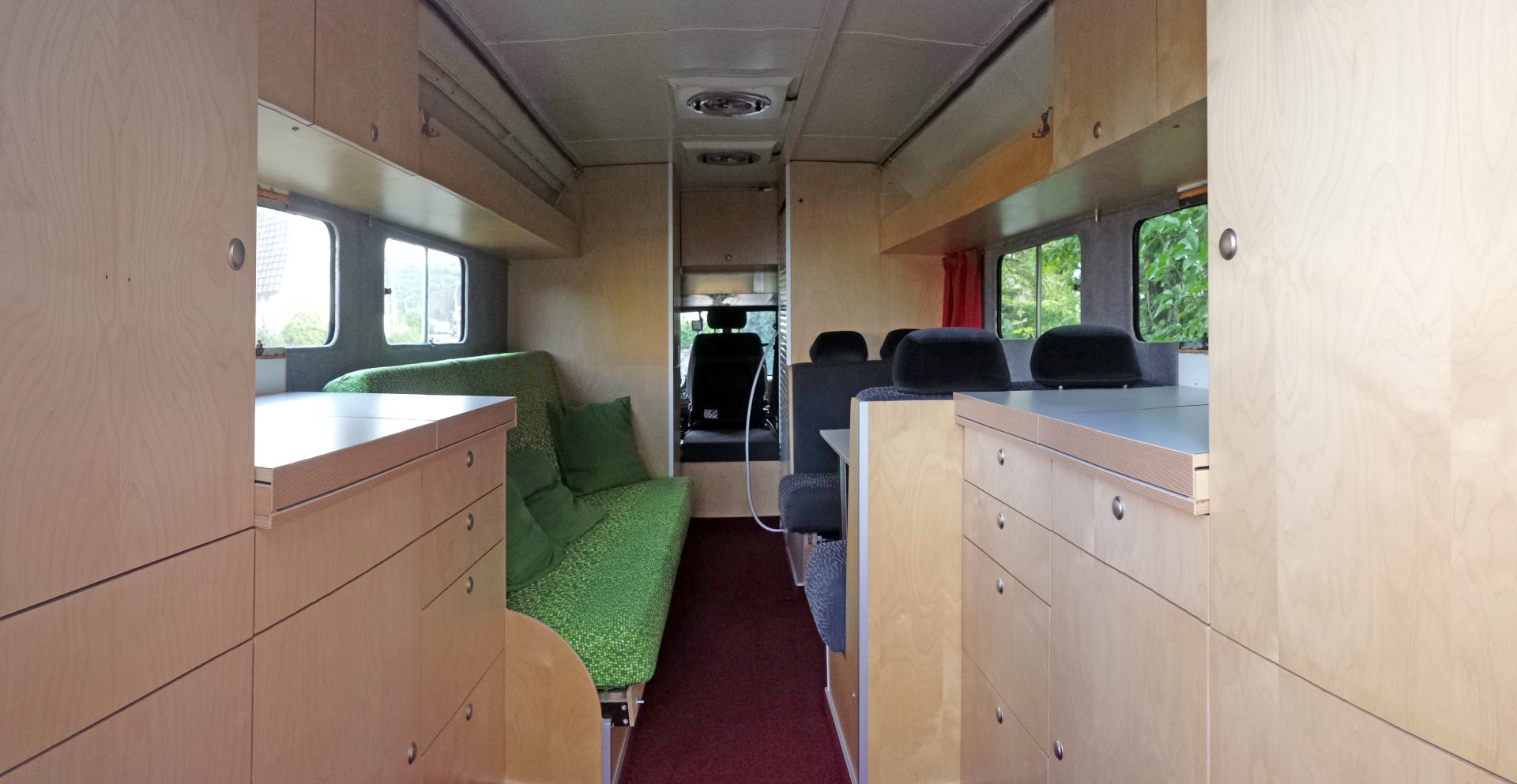

Hier noch die versprochenen Bilder zu den fertig gestellten Schubladen und Möbelfronten.
Das sieht nicht nur aufgeräumter aus, sondern bringt auch effektiv viel Platz.
Willi
Willi

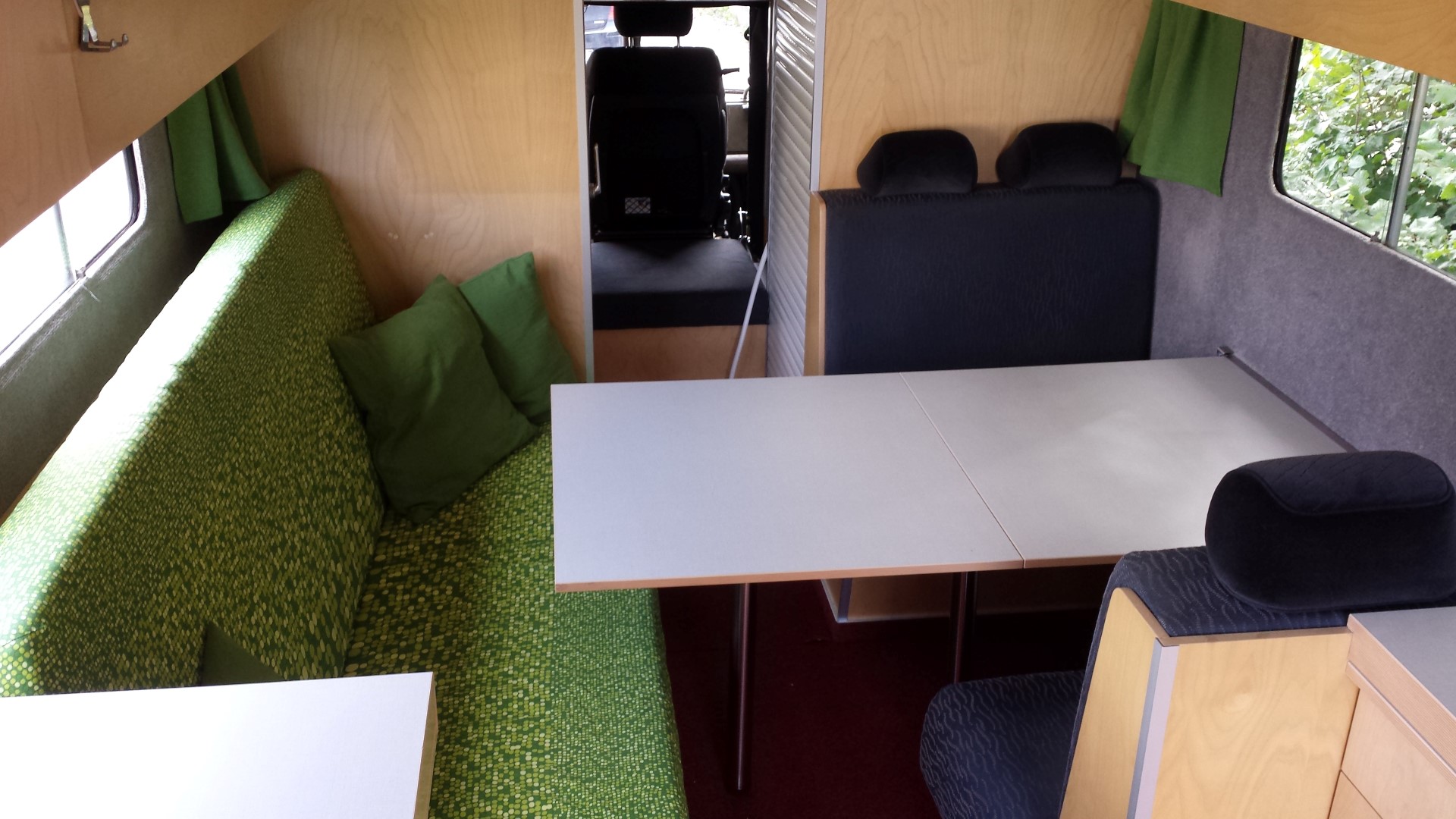

Liebe Forenkollegen,
am Sonntag hatten wir Besuch von Freunden, die sich gerne mal unseren Laster anschauen wollten.
Wir hatten dann die Idee gemeinsam im Steyr Kaffe zu trinken.
Für 5 Personen schien uns der 70 x 70cm Tisch aber etwas zu klein.
Ich hatte ja noch eine gleiche Tischplatte mit Fuß von der ausgebauten Sitzgruppe, da wo jetzt das Sofa steht.
Also kurzerhand 1h vor dem Besuchstermin überlegt, wie ein Um- bzw. Anbau der 2. Platte aussehen könnte.
Fuß in die Mitte der Platte versetzt, ein paar Ikea-Möbelverbinder in die Stirnseite rein und den Tisch mal eben auf die doppelte Größe gebracht.
Die Zusatzplatte und der Fuß sind jetzt fest verstaut im Laster und können jetzt jederzeit in 2 Minuten angebaut werden.
Das Ganze war erstaunlich stabil und wir hatten einen sehr schönen Nachmittag mit unseren Gästen im Laster.

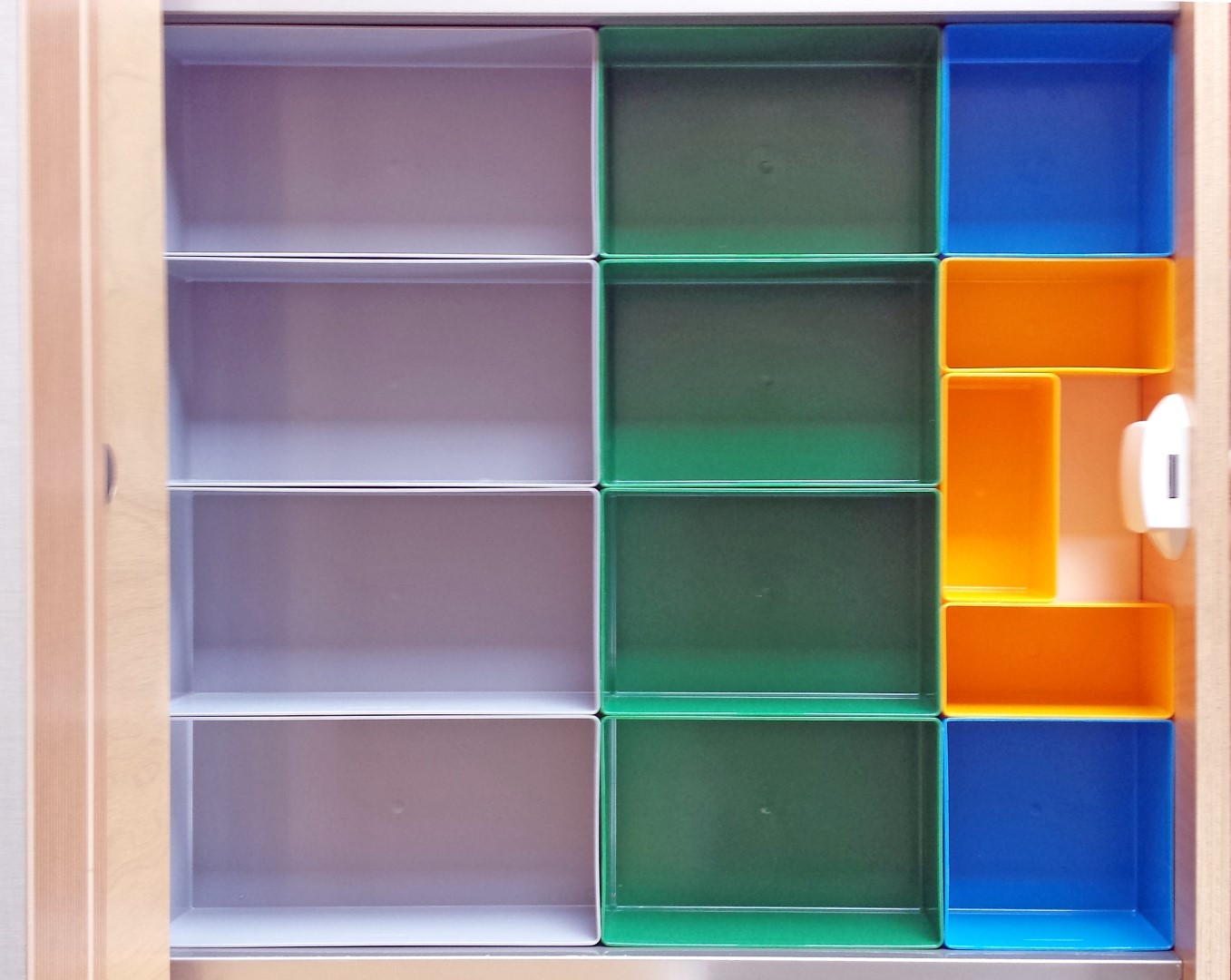

noch eine Kleinigkeit zum Ordnung schaffen.
Ich habe kleine Kästen gesucht, die im Gegensatz zu Besteckeinsätzen den Platz besser nutzen (senkrechte Wände) und sich einzeln aus der Schublade entnehmen lassen (z.B. Nähutensilien mit an den Tisch nehmen). Nach längerem Suchen habe ich für meine Schubladen die optimalen Boxen gefunden (es gibt aber auch andere Maße von anderen Herstellern z.B. Hilti).
Das Ganze ist modular aufgebaut, so kann man auch später noch groß gegen 2 x klein austauschen.
Allit Boxen für Stahlblech Sortimentskasten http://www.ebay.de/itm/Allit-Boxen-fur- ... elGyl4hwPw
Kunstoff-Einsatzbox
54 x 54 x 45 mm - 108 x 216 x 63 mm
Willi
Kunstoff-Einsatzbox
Willi
