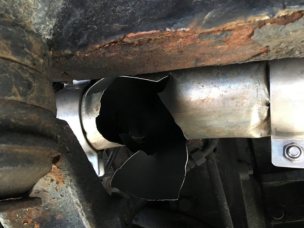

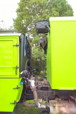

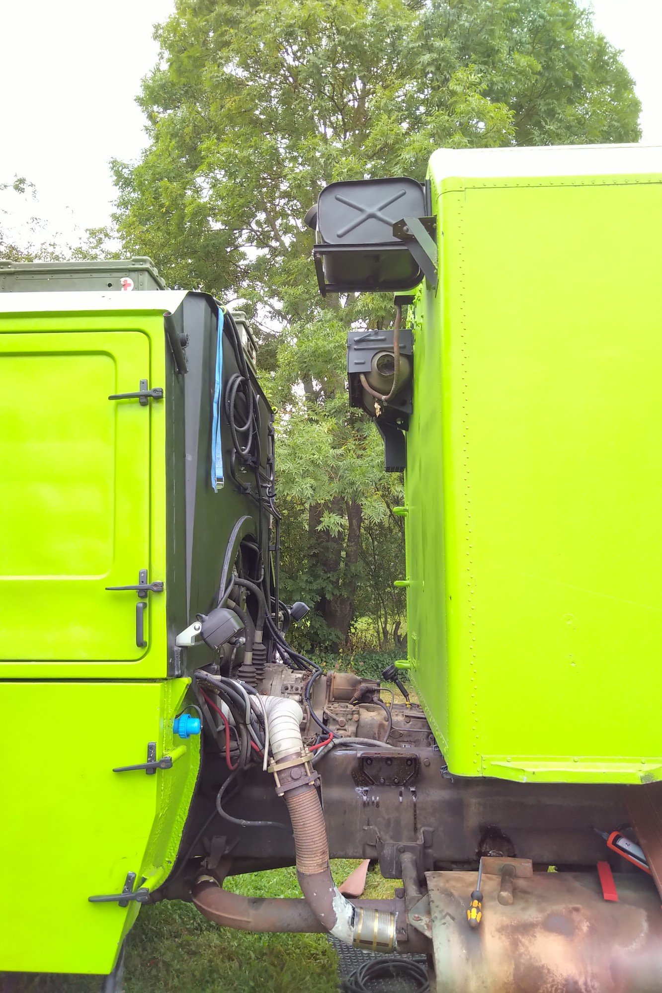

Nachdem die Herren der Dekra mich auf den erheblichen Mangel an meiner AGA hinwiesen habe ich die auf dem Campingplatz erst Mal geflickt; aber hey, das Flicken hielt genau von 12 bis mittach. -.-
Egal, erst Mal an den weiteren Reiseplänen weiter machen :)
Aber von vorne:
Ich gehöre ja eher zu der Gattung ganzheitlicher Lösungen.
Nachdem die Aga ja eh neu gemacht werden muss denke ich ernsthaft über den Tausch des Triebwerkes nach. Mir liegt ein seriöses und preislich faires Angebot für den Turbomotor vor. Dieser wiederum ist Voraussetzung für eine längere Achsübersetzung. Wenn mein Sauger nicht so super Beisammen wäre 😭
Wie ich solche Entscheidungen liebe. Zu viele Möglichkeiten für zu wenig Gehirn. Mitte Oktober wollte ich eigentlich in den Urlaub. 💩

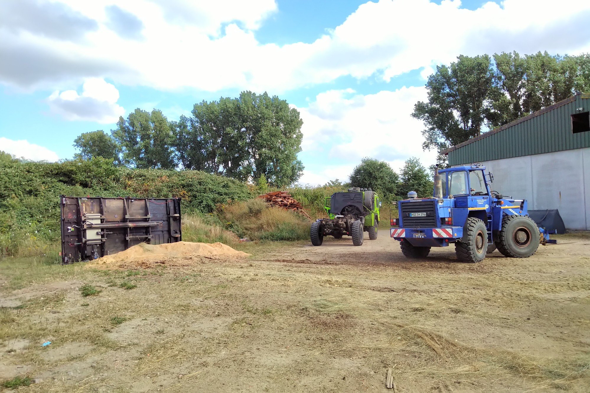

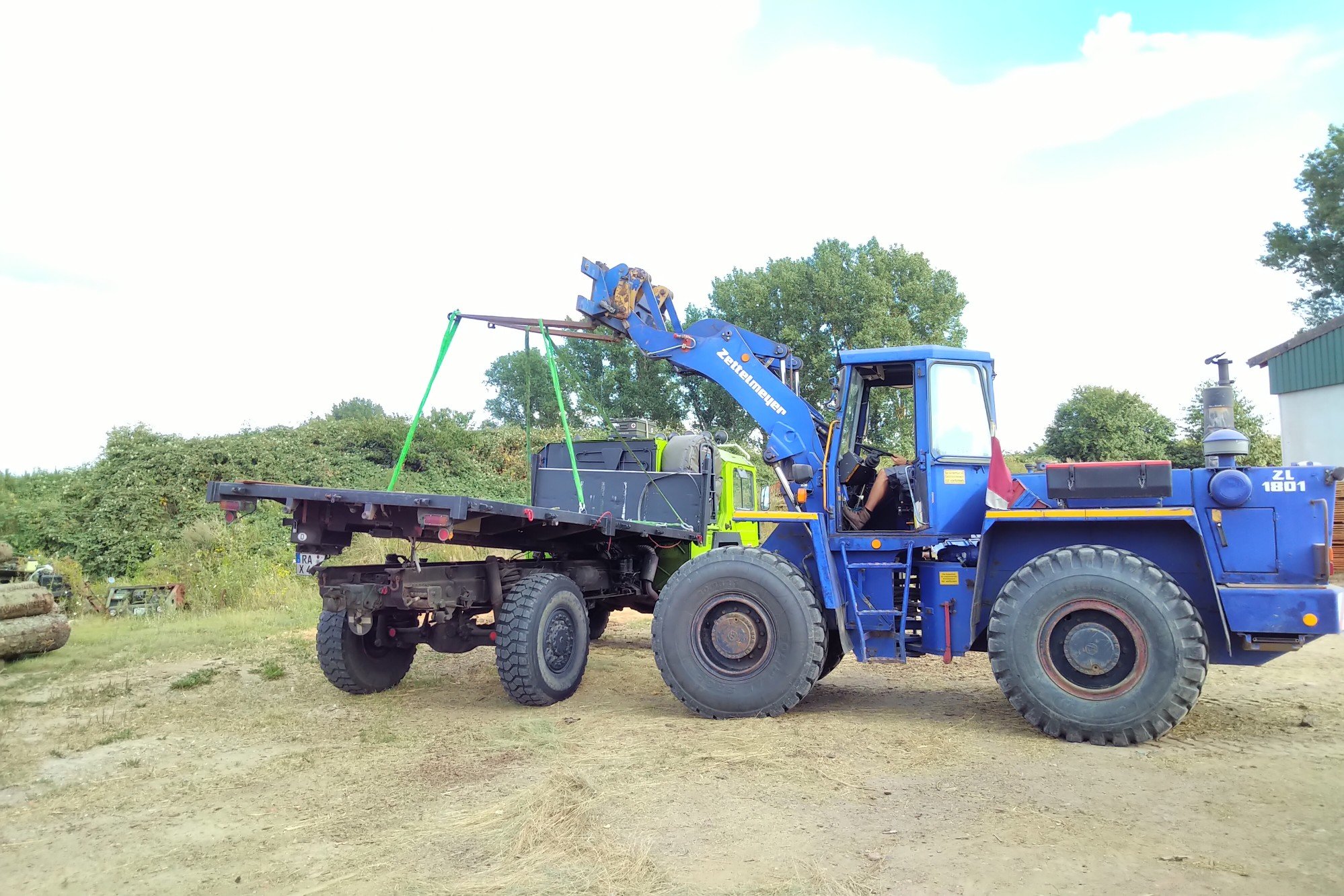

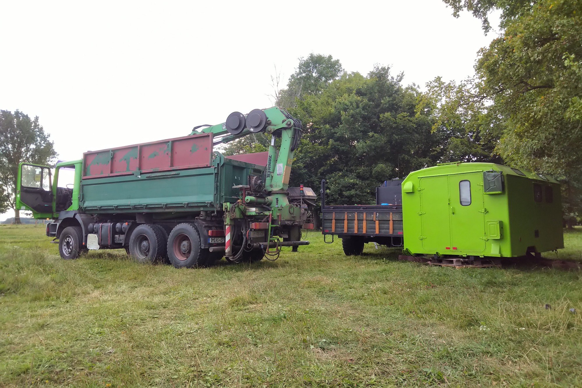

Um den zeitlichen Druck zu perfektionieren habe ich gestern die nächste Großbaustelle angefangen. Aber hier lass' ich einfach Bilder sprechen :)
Wie gesagt, Mitte Oktober will ich für 3 Monate los...

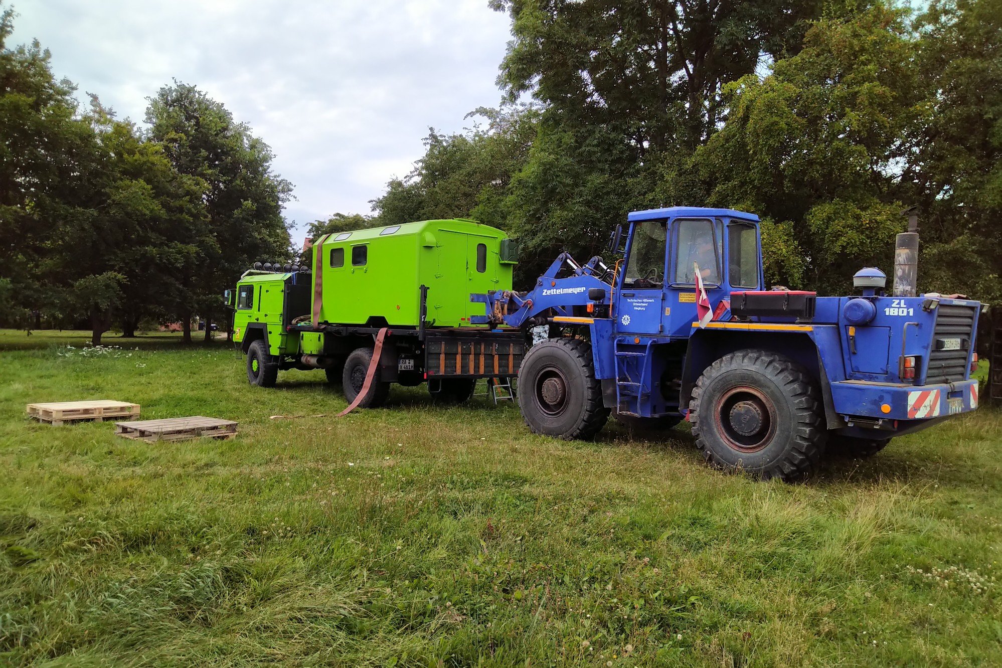

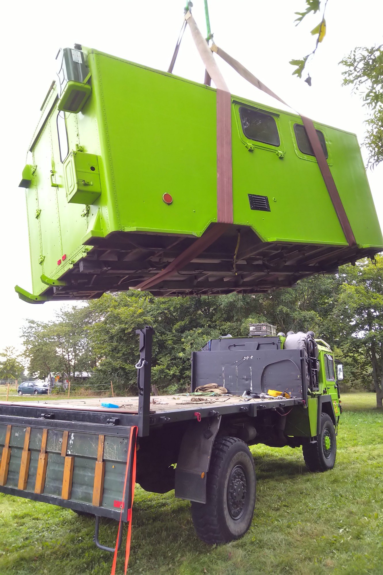

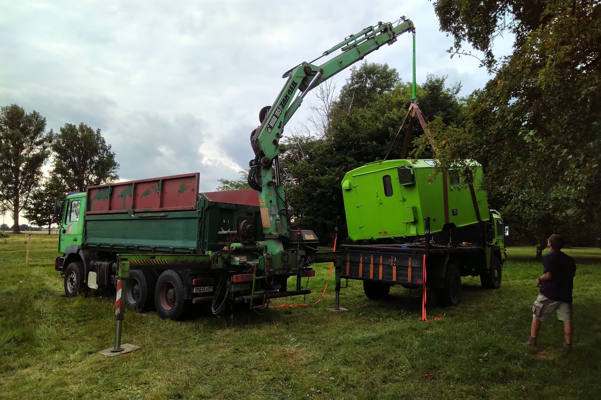

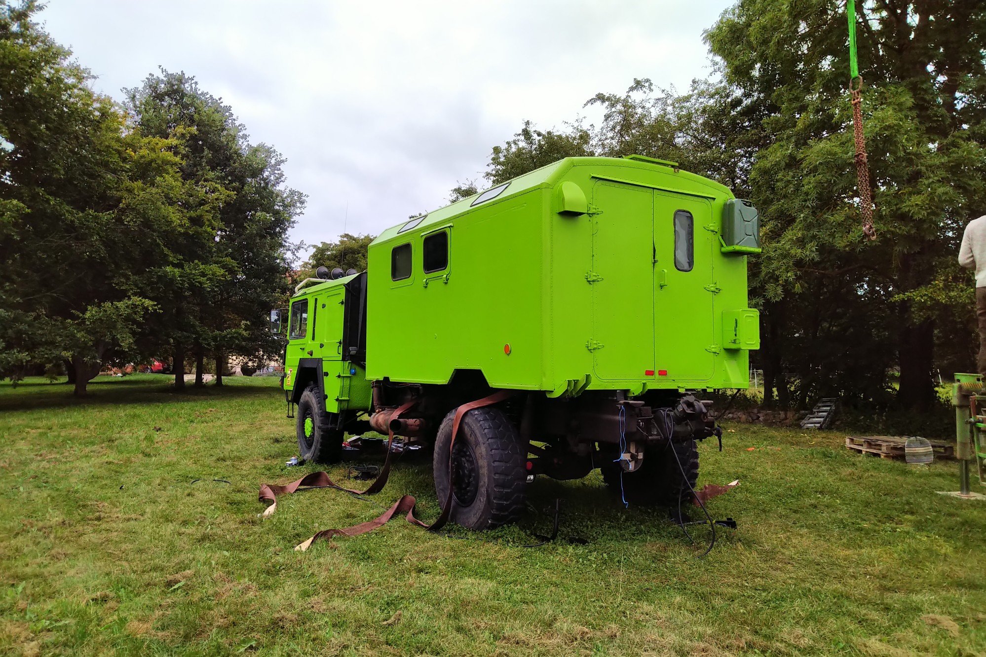

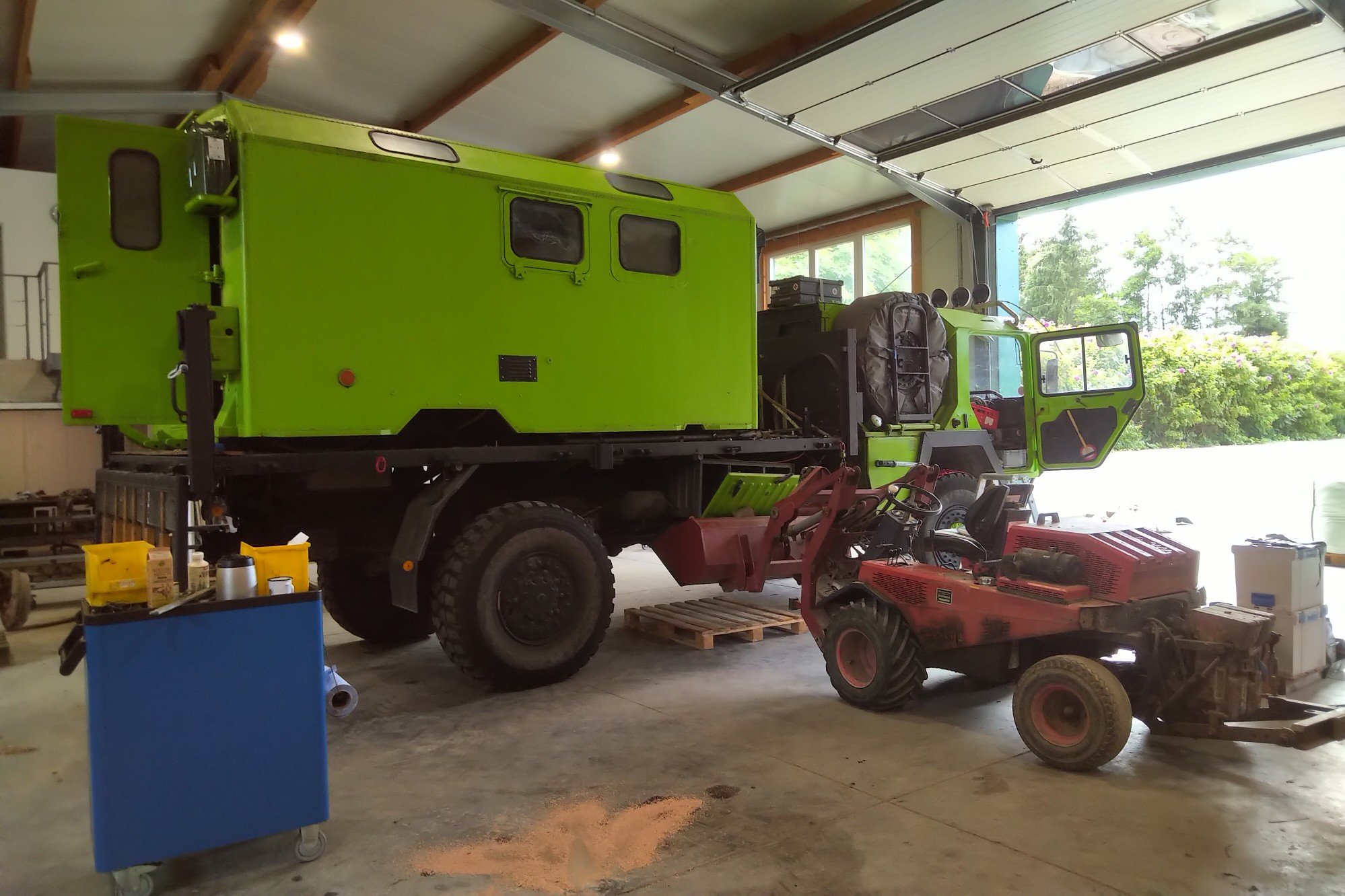

Gestern innerhalb 7h den Aufbau runter
Staukästen demontieren
Hebegeschirr einfädeln
Richtiges Werkzeug nehmen
Vorsichtig abnehmen
Vorsichtig abnehmen
Absetzen :)
Absetzen :)

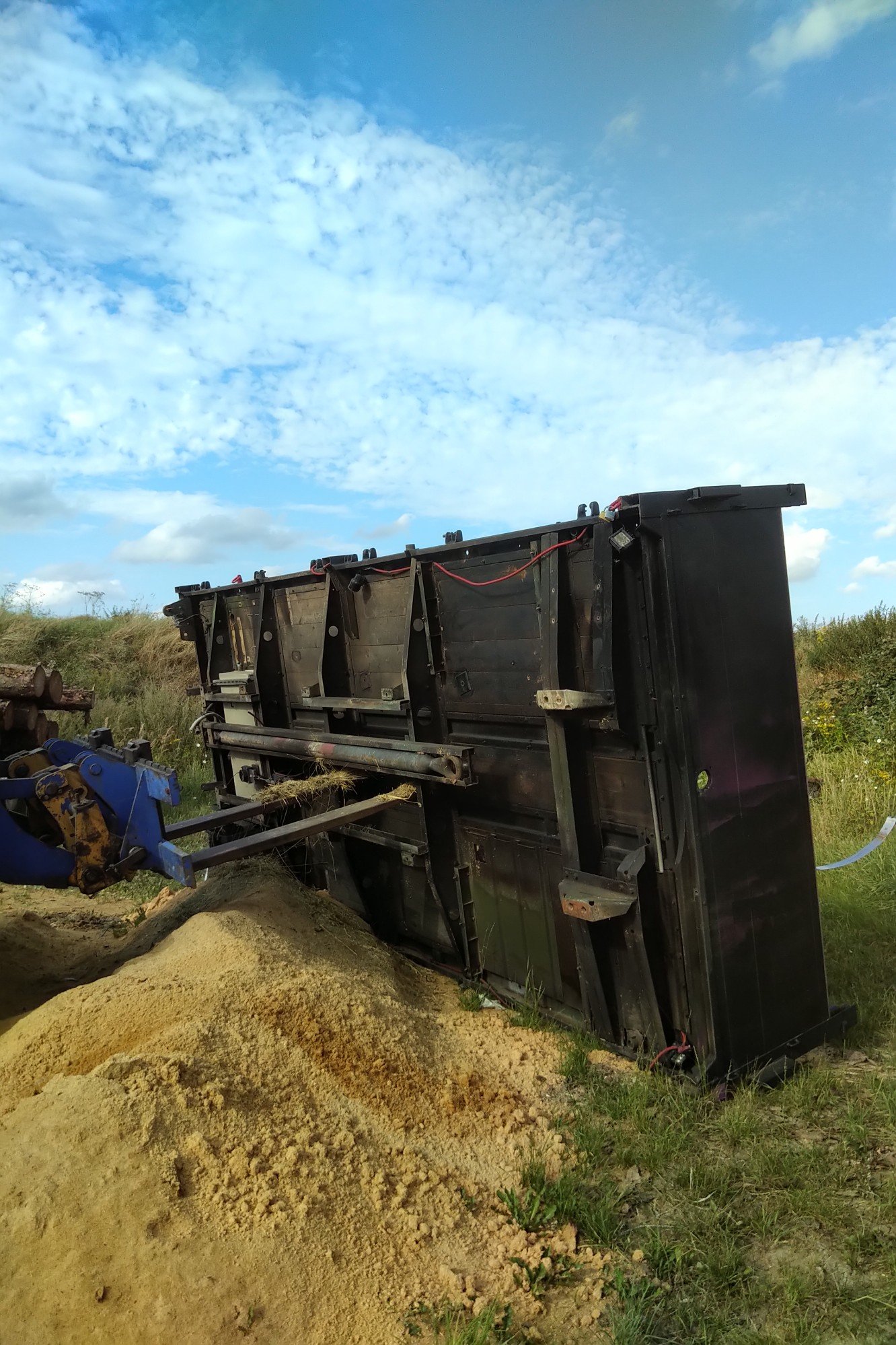

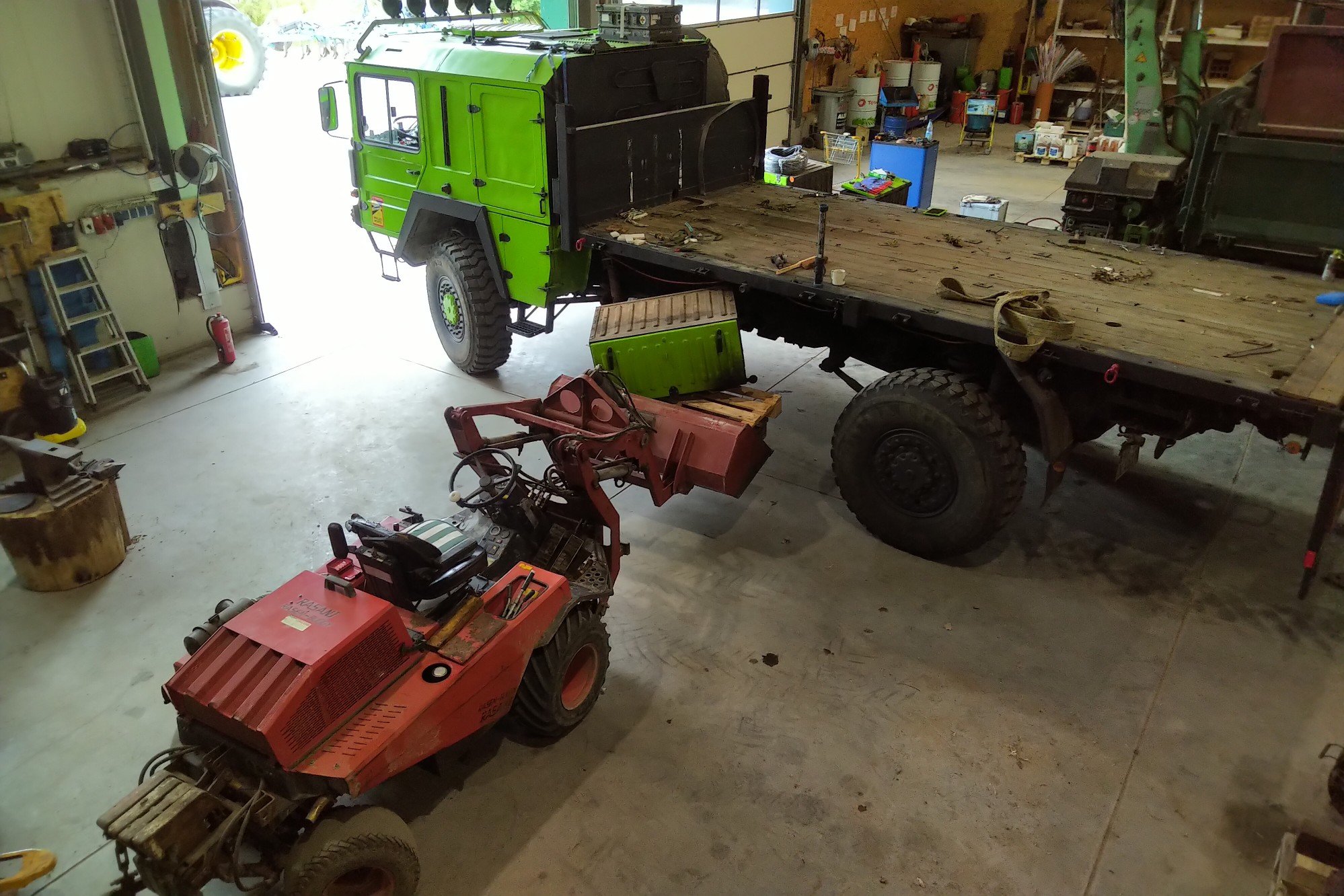

Heute innerhalb 4h die Pritsche runter
Die letzten Vorbereitungen

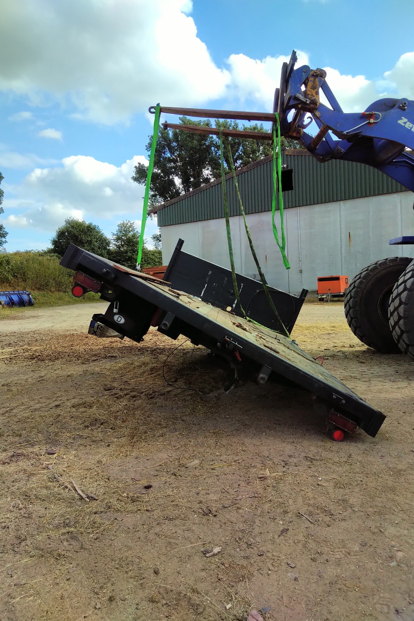

Pritsche anheben
Pritsche anheben
Torsionssteifigkeit der Pritsche
Pritsche so abstellen, damit rückenschonend Maß genommen werden kann
@Nelson, auch auf diesem Weg ein dickes Schanke Dön
Menge a trois
Menge a trois

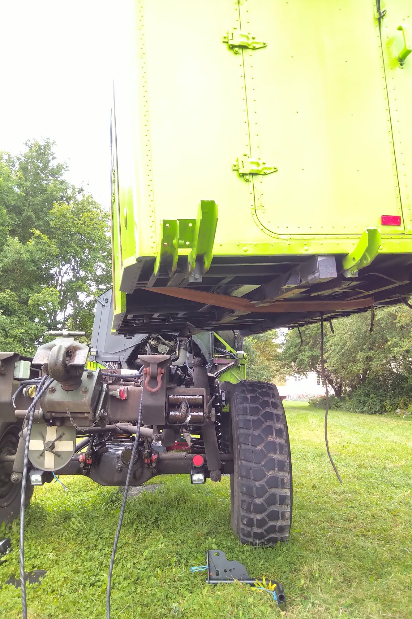

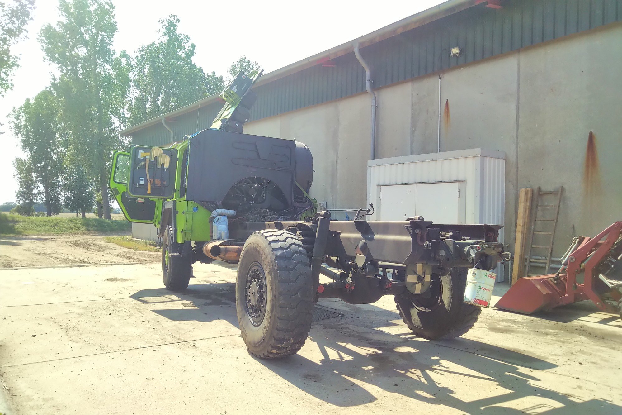

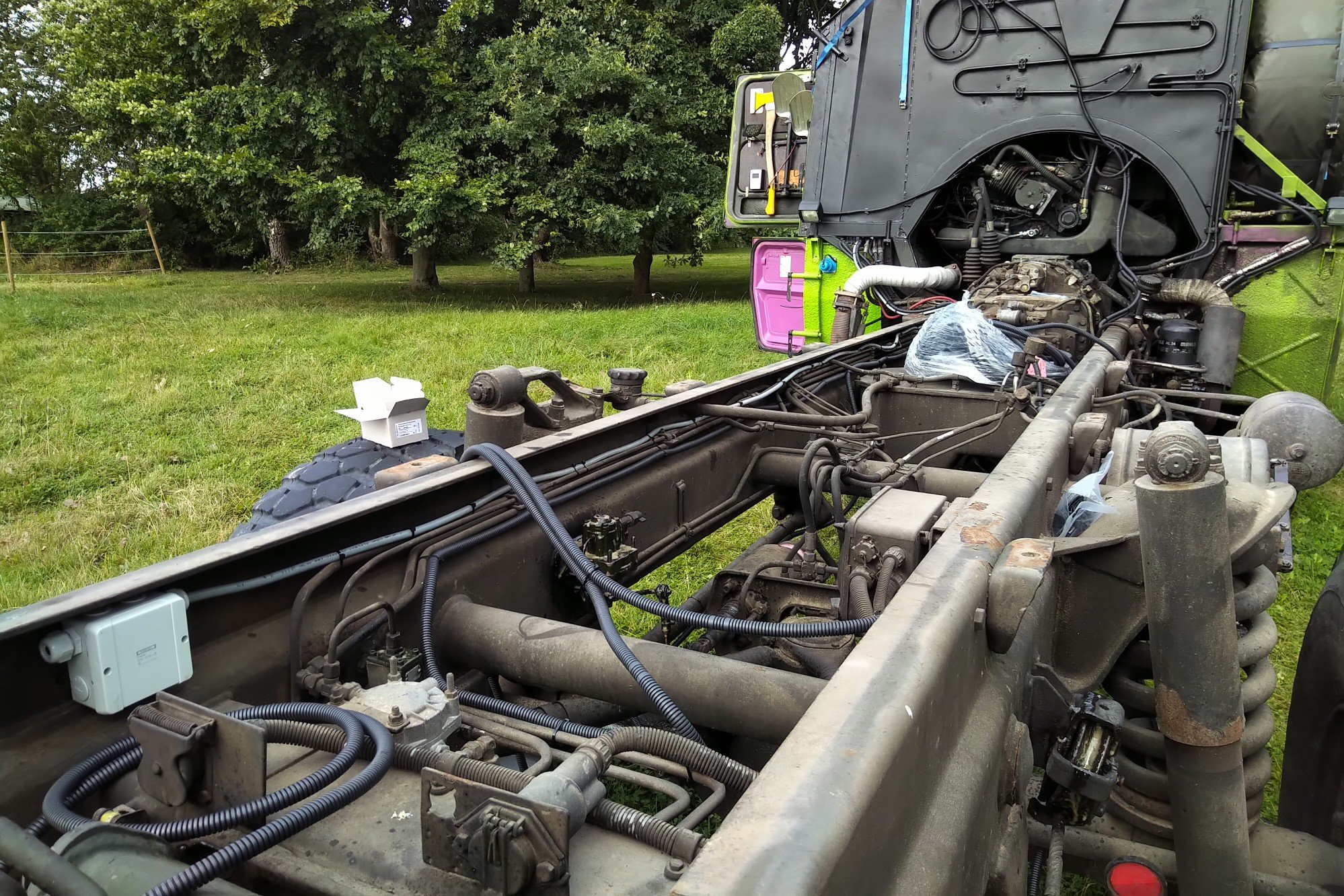

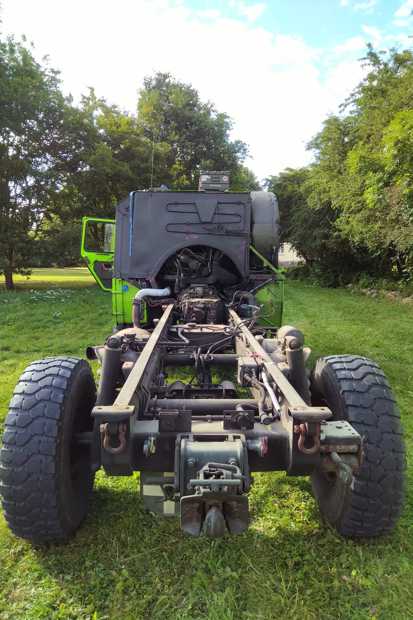

Nacktes Fahrgestell
Nacktes Fahrgestell

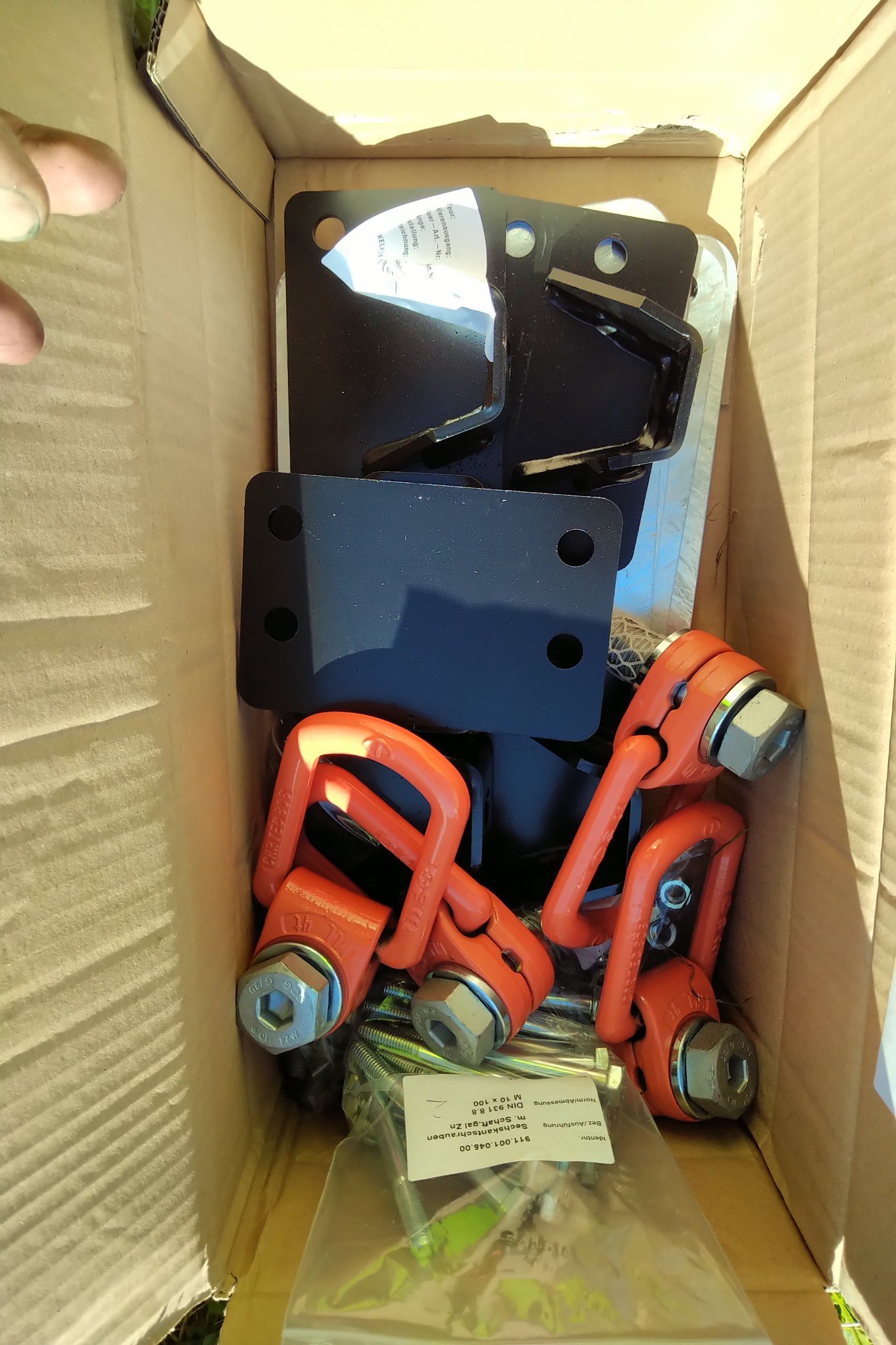

Ich Mach' mir jetzt erst mal Gedanken wie ich die Lagerung angehe. Die Rahmenbreiten von 82,5 zu 85 machen das nicht ganz trivial :)

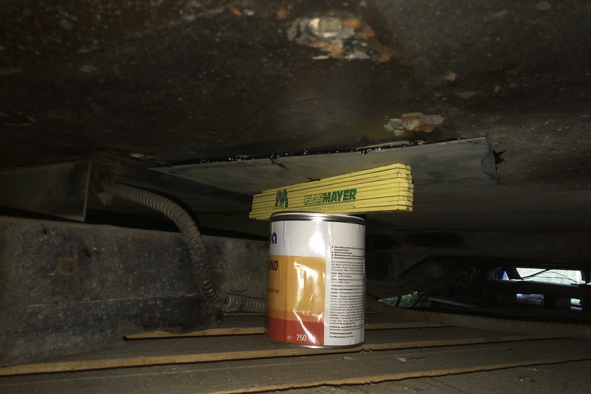

Ich Mach' mir jetzt erst mal Gedanken wie ich die Lagerung angehe. (..)
Sehe ich das richtig, dass die Pritschean 10 Auflagestellen starr auf den Rahmen geschraubt ist? Wie schaut Dein Konzept für die neue Lagerung aus? Wie viel "Verwindung" muss der neue Zwischenrahmen ausgleichen?

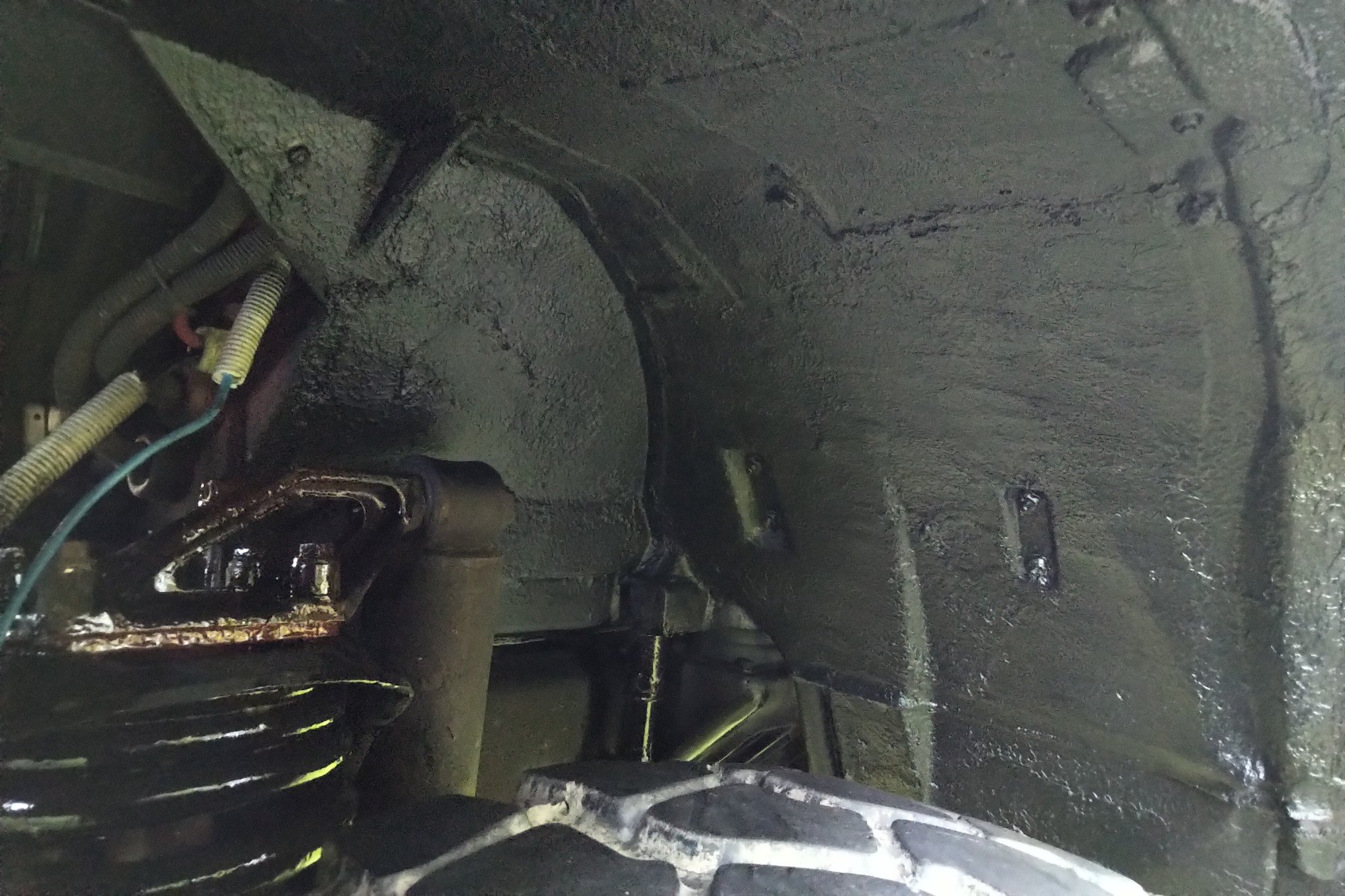

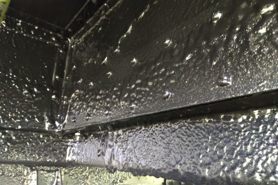

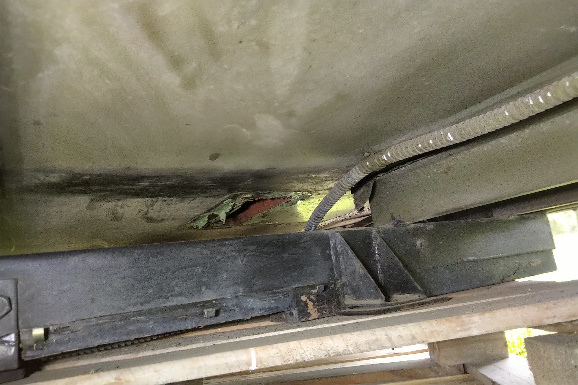

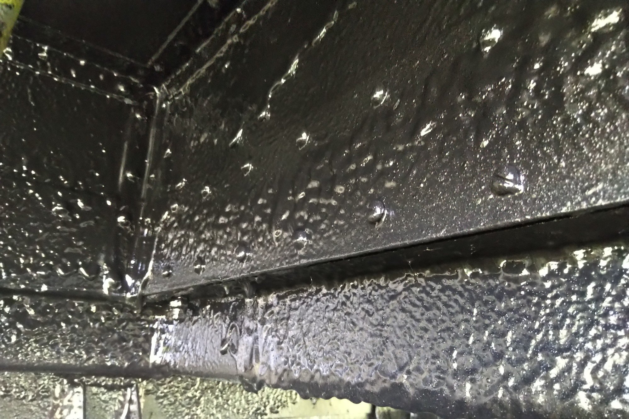

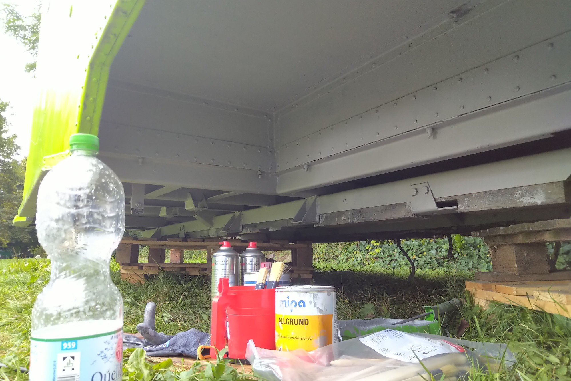

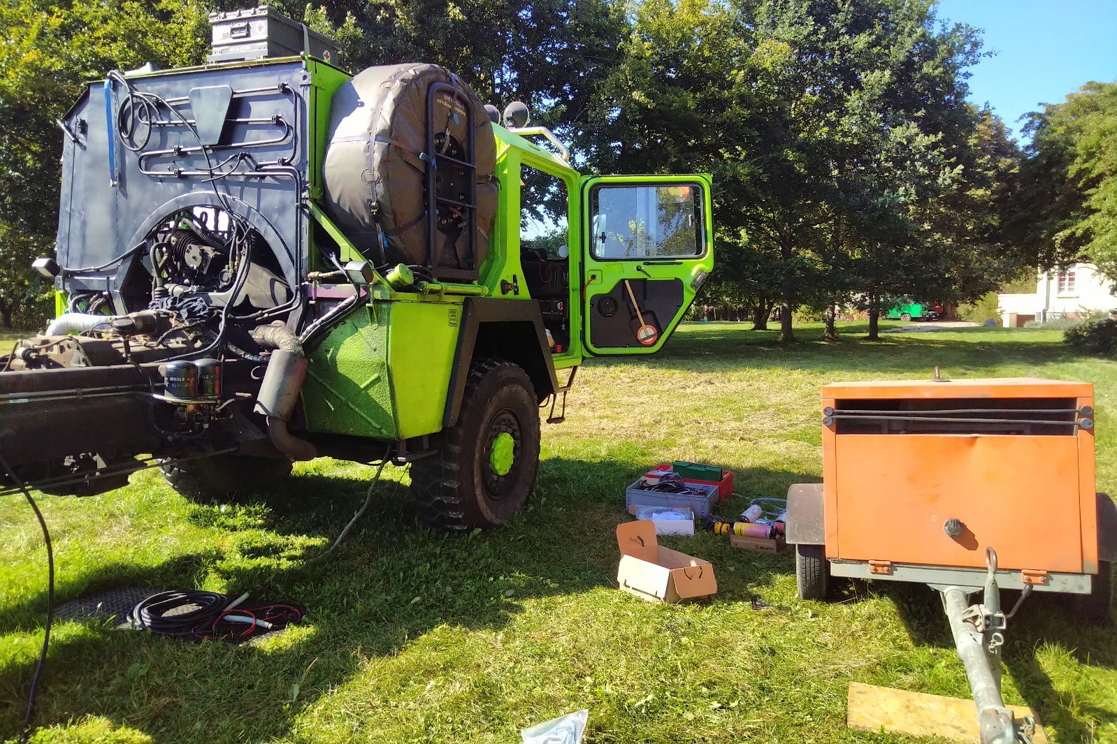

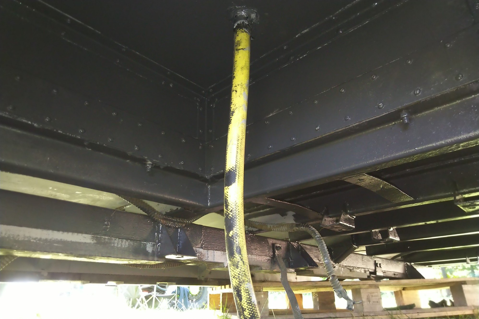

Da der Aufbau gerade unten ist, kam ich auf die fixe Idee ein wenig Korrosionsvorsorge zu betreiben.
Also den gesamten Unterboden von Hand angeschliffen und heute die erste Dose Grundierung aufgetragen. Wozu bei einem Aluminium-Koffer fragt ihr Euch bestimmt?
Nunja, die Deckschicht ist aus Aluminium, das stimmt, aber die Bodengruppe ist aus Stahl. Also wird einfach beides übergejaucht, dann passt das schon.
Teilweise kam nach dem Anschleifen ein sehr schönes Bild zum Vorschein:
Bodegruppe
Bodegruppe
im gleichen Zuge wurden gleichzeitig die bestehenden Löcher früherer Einbauten mittels verzinkter Bleche zugeklebt. Die Bleche wurden mit ordentlich Sika 252 verklebt, damit da eine galvanische Trennung zwischen Alu und Zink-Blech ist. Und 12h angedrückt, damit die auch bleiben wo sie sind.
Löcher verschließen
Löcher verschließen
Die Unterbodenbeschichtung erfolgt nun in Mipa Allgrund (in hellgrau), darauf 'ne Schicht Brantho-Korrux 3in1 (in Blau) und darüber dann Perma Film Unterbodenschutz (in schwarz). Die unterschiedlichen Farben dienen der optischen Kontrolle ob ich auch schön brav in alle Ecken gekommen bin.
Das schöne an der Arbeit ist, man liegt bei dem aktuellen Wetter mitm Kopf im trockenen.
Das weniger schöne: während man so arbeitet, regnet es außerhalb des Koffers trotzdem ständig, dadurch ist man nach 3-4h schön ausgekühlt und batsch-nass.
Aber immerhin, die erste Seite ist grundiert, morgen die andere Seite grundieren.

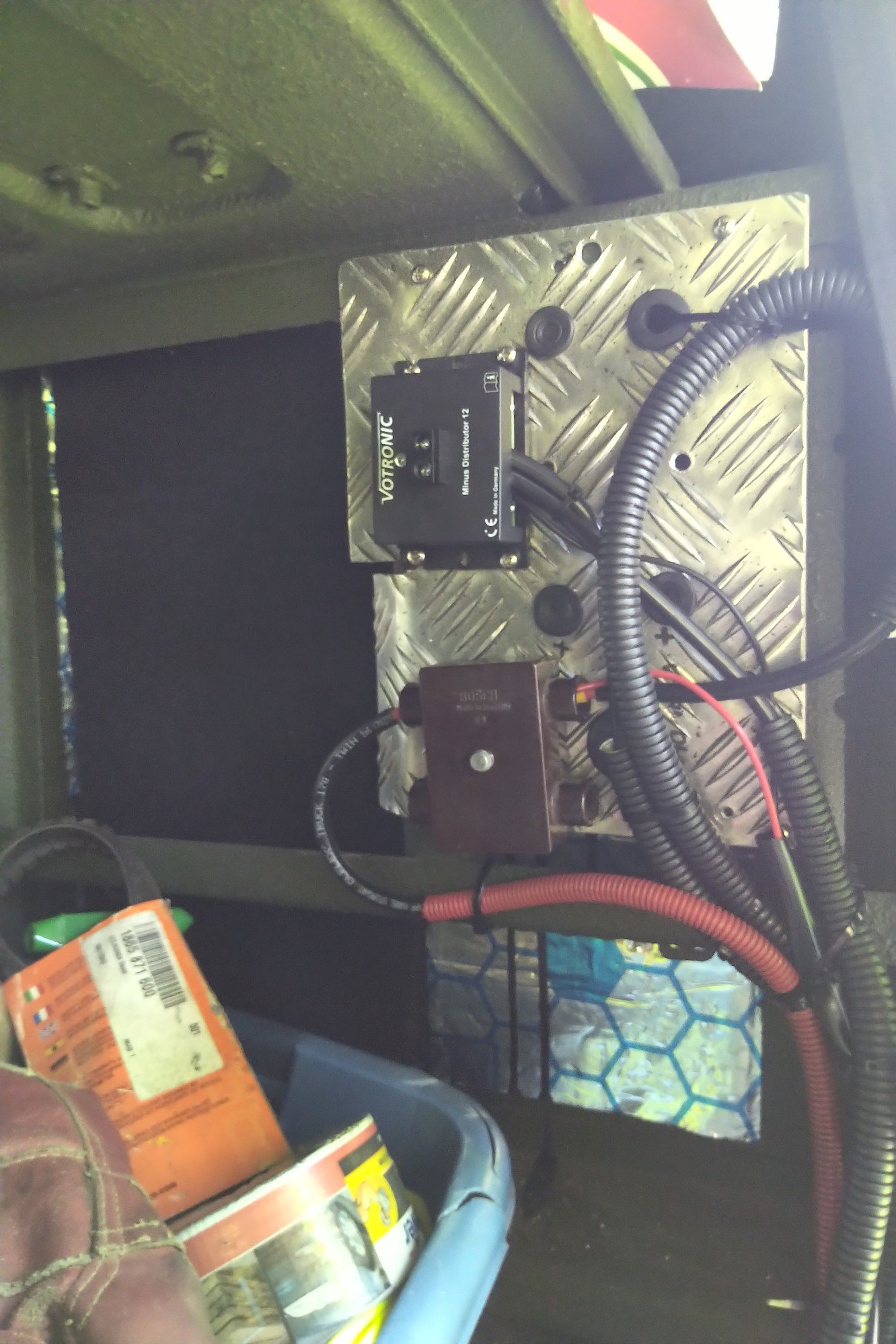

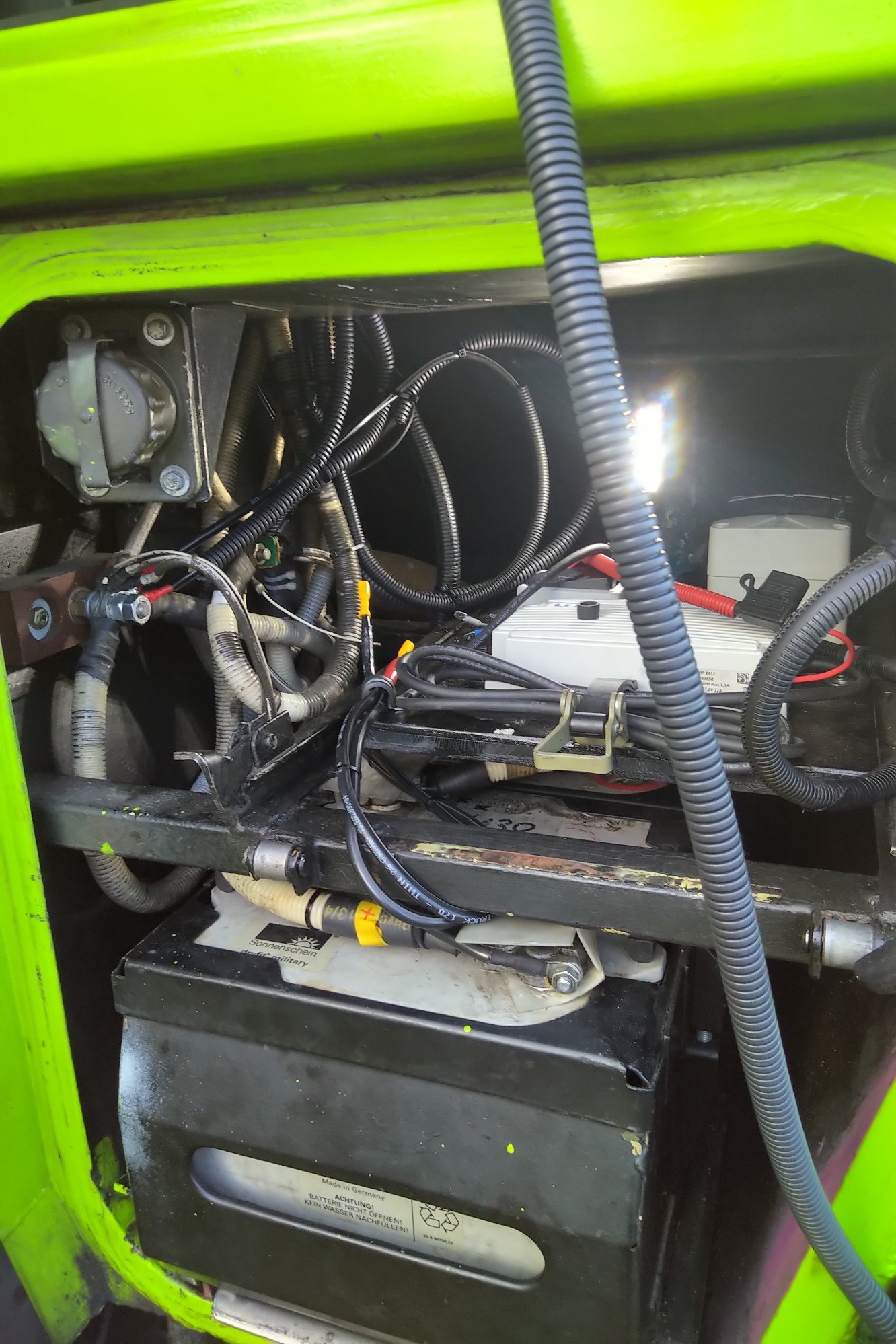

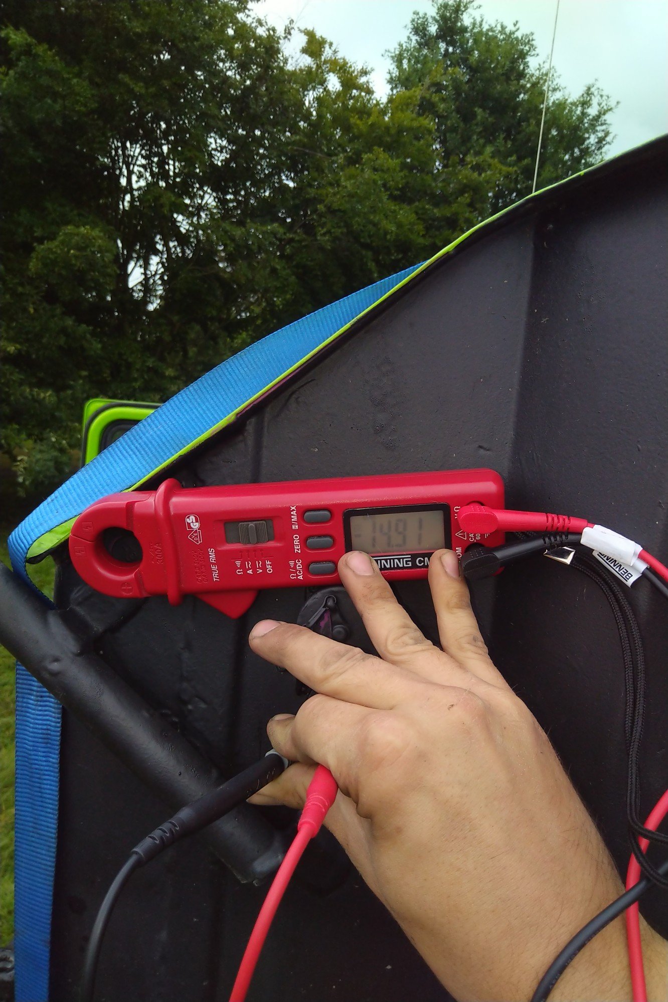

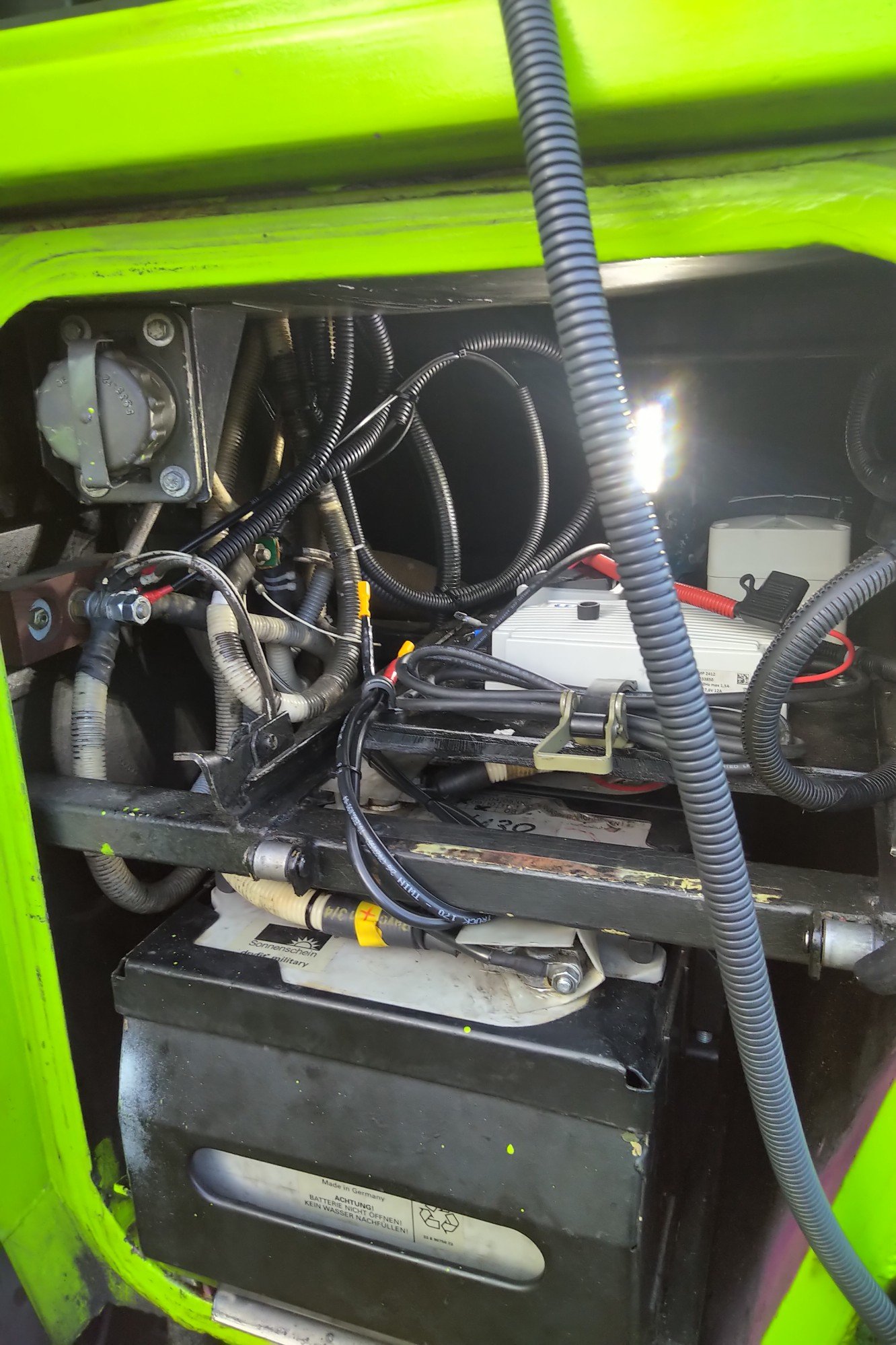

Weiter habe ich mich mit der Ladeelektrik am Kat befasst.
Irgendwo ist da der Wurm drinnen, so ganz passen die gemessenen Werte nicht...
Das ist irgendwie nur die Hälfte dessen was da bei rumkommen soll...

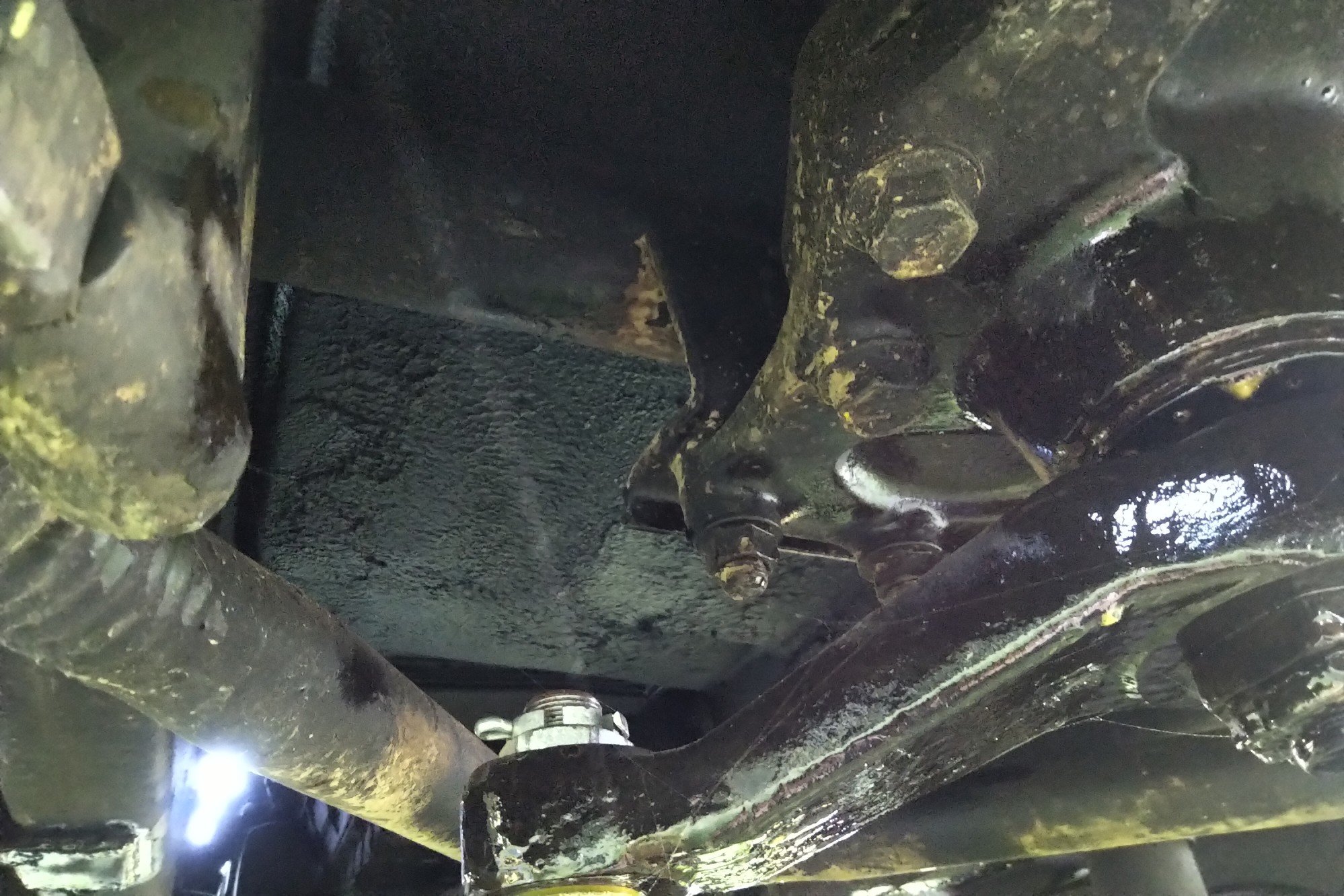

Ich habe beim Abkärchern noch gesehen, dass die Bodenwanne von außen noch gedämmt werden kann. Hier werde ich denke ich mit Alubutyl (das orangene von Reckhorn) in Verbindung mit einer abschließenden Schicht UBS von Mipa arbeiten.

Hast du bei laufendem Motor gemessen? Die Ladesteckdose ist nach meiner Kenntnis D+ gesteuert. Auf jeden Fall musst du aber den Kontakt C mit Kontakt D kurzschließen. D ist ja Masse, ich hab das Kofferseitig gebrückt.
Ist da keine Brücke drin weiß dwr KAT nicht, dass ein Shelter oder was auch immer angeschlossen ist.
Gruß Simon
Edit: Habs gefunden. Wurde schon mal im KAT Forum diskutiert. D+ und Brücke C-D ist korrekt.
Weickenm
Beiträge: 2526
Wohnort: Pfälzer Weinstraße
Re: 8,3qm Studentenbutze
#165 Beitrag von Weickenm » 2021-08-29 21:06:14
Hi Simon,
ich habe um genau zu sein 3 Messungen gemacht (dabei bin ich mit den beiden Messspitzen in die beiden dickeren Löcher unten).
1x ohne Schlüssel ergab 270mV
1x Zündschlussel auf 2, Motor aus 12,7V
1x Zündschlussel auf 2, Motor an, 14,9V
Gedrückt war nix.
Allerdings ist das Ding eine elektrische Wundertüte. Wenn ich den Schlüssel abziehe bleibt die Ladeschlusskontrolllampe an. Betätige ich dann den Not aus im Motorraum läuft die Heizung an...
Ich mache mich mal weiter auf die Suche.
Wahrscheinlich baue ich die komplette zivile Elektrik vom Vorbesitzer aus und setze sie neu auf. Geht wahrscheinlich schneller...

Moin Florian,
Such mal im KAT-Forum nach "Ladesteckdose". Da gibt es ein Thema von Sebastian/Zentralgestirn, wo sämtliche Leitungen und was man machen kann bzw wie man prüfen kann ausführlich von Marcel beschrieben werden.
Fakt ist: ohne die Brücke zwischen Kontakt C (Ltg 040 vom Relais AC2) und D (Masse) wird im Koffer kein Strom ankommen. Stromlaufpläne hast du, nehme ich an?
Gruß Simon

So,
weiter ging's.

Der Koffer ist von unten grundiert und mit Brantho gestrichen. Irgendwie hab ich beim Bestellen die falsche Farbe erwischt. Naja, jetzt isses halt Novagrau geworden. Kommt eh schwarzer Perma Film drüber. *Achselzuck*
Das Ergebnis ist doch recht annehmbar. Aber zum Glück nicht im Sichtbereich :blush:
Grundierung
Grundierung
BK3in1
BK3in1
Zwischenzeitlich kamen noch die benötigten Fahrzeugbauteile für die Lagerung und die M24 Bergeösen. Es wird also.
Das ist jetzt der dritte Rotton am rahmen -.-
Dennoch muss ich sagen, dass ich das Schrauben an der Elektrik nur ungern mache. Da verzettel ich mich immer so in den tausend offenen Baustellen und komme nicht wirklich voran.
Mühsam ernährt sich das Eichhörnchen...
Man beachte die ausgewogene Ernährung :)

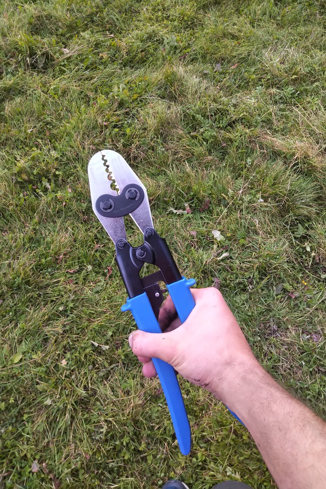

Das schöne am Schrauben ist ja, man findet ständig Gründe für die Erweiterung des Werkzeuges.
Da ich keinen Bock hatte die 16qmm Leitungen mit dem Schraubstock zu Crimpen also der Sucht nachgegeben und in eine Crimpzange investiert.
Werkzeug
Werkzeug
Jetzt muss ich nur noch aufhören Kurzschlüsse zu bauen :blush:
Davon abgesehen wurschtl ich mich so durch. Verlege weiterhin fleißig Öflexx Leitungen und habe das Gefühl, dass ich mehr offene Baustellen generiere statt bestehende abzuschließen.

Nunja, nachdem die Abgasanlage auch noch ansteht hab' ich nach reiflicher Überlegung (ich schwöre, habe 4 Wochen mit mir debattiert und einige Leute damit genervt) einen Turbomotor gekauft. Wäre ja doof wenn ich 2x die Arbeit mit der Abgasanlage machen muss. Somit hab ich mir zumindest ein bisschen Arbeit gespart :)
Außerdem war der Motor so schön günstig, da konnte ich gar nicht nein sagen :angel:
Von daher, es geht voran

Davon abgesehen sind der Koffer und das Führerhaus nun fertig beschichtet.
Bitumenmasse unterhalb der Bodenwanne
Radkästen
Radkästen
PermaFilm am Koffer
PermaFilm am Koffer

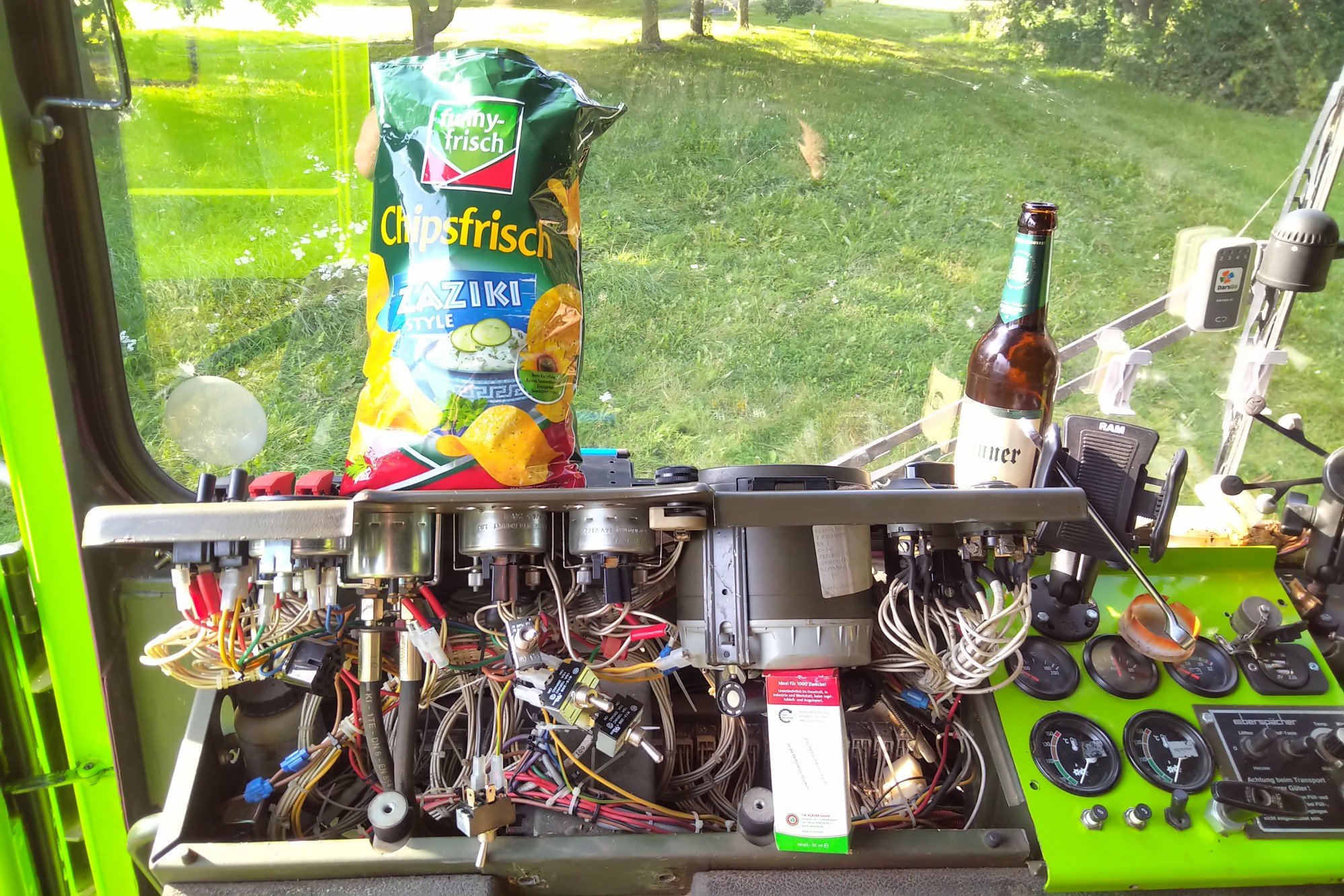

Da die Beschichtung nun 'ne Woche aushärten muss mache ich derweil an der Elektäräk weiter.
Was kotzt mich das ganze an.
Das Ölflexx Kabel lässt sich super beschissen abisolieren. Mittlerweile hab ich mir den linken Daumen mitm Messer und die Rechte Handfläche mit dem Bohrer malträtiert. Man sollte halt auch nicht mit der flachen Hand gegen das gerade bebohrte Blech drücken. -.-
Folgt mir für weitere Schraubertipps
:joke:
Jedes Schild hat seine Geschichte
Aber immerhin ist der Nebenverbraucherstromkreis im Führerhaus und die Stromverteilung der Nebenverbraucher am Fahrgestell nun fertig.
Und das seit Mai letzten Jahres installierte Ladegerät lud am Donnerstag das erste Mal :wub:
Batteriekasten. Fertig.
Nebenverbraucher Führerhaus
So, jetzt hab ich bis Donnerstag noch Zeit die Elektrik im Motorraum und das Armaturenbrett wieder in Gang zu bekommen. Aber auch das sollte machbar sein. :)
Aber auch das bekomme ich hin.
Irgendwie :blush:

Eine gute Abmantelzange ist in der Tat jeden Euro wert, wenn man ein paar Leitungen zu verlegen hat, insbesondere bei Leitungen mit PUR-Mantel :motz:
Edit: sowas hier https://www.amazon.de/dp/B00725ANE4/ref ... UTF8&psc=1
dürfte dem Vorgang mehr Vergnügen beifügen.

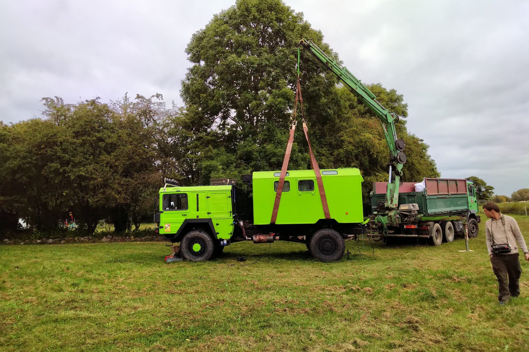

So,
weiter ging's.
Heute erst im Führerhaus an der Elektrik weiter verzweifelt.
Dann zur Mittagszeit mal eben geschwind den Koffer aufgesattelt.
Aber seht selbst:
Schwebende Lasten und so
Austarieren
Austarieren
Oh dieser Arsch *.*
Oh dieser Arsch *.*
Endlich mal ordentlich Platz fürs Rad
Hinten kommt noch 'ne kleine Terasse dran und ein ordentlicher Skiträger für den Winterurlaub.
Ach Elke :wub:
Wat freu ick mir auf die erste Fahrt \m/
:lovehead:
Morgen muss ich mal schauen wie ich die Schrauben durch den Rahmen bekomme. Mitm Akkuschrauber wird das sonst ein Krampf.
Achja, bevor hier einer rumpöbelt wegen "fehlender "Lagerung und so. Die beiden Längsträger sind hinreichend steif und können den Koffer tragen. Der Mittelteil der Bodengruppe bekommt nun eine schubweiche Anbindung an den Rahmen, dann ist das alles schön warm hinsichtlich Betriebsfestigkeit und Co.
Vertrauen Sie mir, ich weiß was ich tue
:angel:
PS: ich weiß ja nicht wie ihr das seht, aber ich finde die Optik einfach nur pornös
:lovehead:
