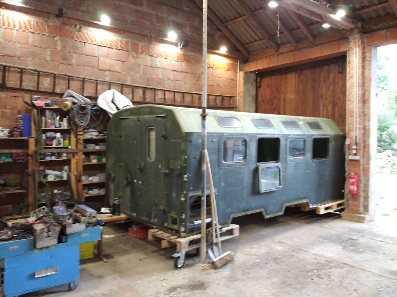

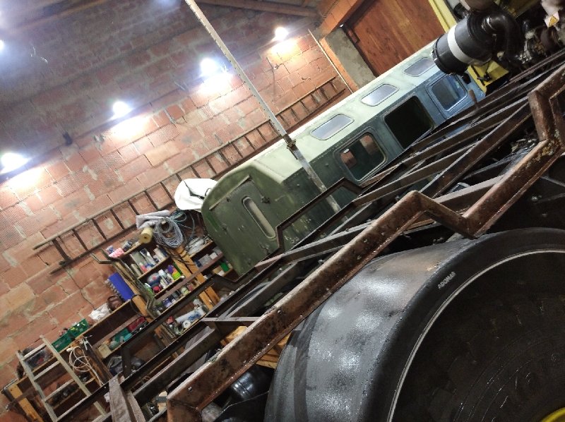

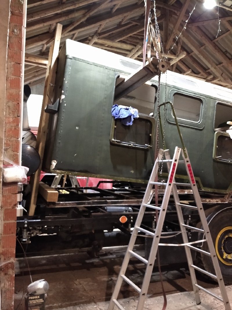

Hallo Helmut,
mache das gerade. Der "Deckel" vom Koffer ist mit M8 Schlitzschrauben an der Bodengruppe verschraubt. Die Sandwichplatte auf dem Boden ist mit einer Moosgummi-Schnur gedichtet, dort ist nichts geklebt. Den Deckel kann man abheben und bei Seite stellen. Die Bodenplatte ist mittels Schlossschrauben mit dem Stahlrahmen verschraubt, das lässt sich auch trennen.
Der Stahlrahmen selbst soll nun in der Mitte über dem LKW-Rahmen abgesenkt und an die Rahmenbreite angepasst werden, ähnlich wie die Mitte von einem Reisebus. Außerdem soll der originale Reserveradhalter in den Rahmen integriert werden. Das ist aber noch nicht fertig.
Deckel los schrauben... ... abheben ... ... und bei Seite stellen. Es bleibt der Stahl-Rahmen vom Kung, welcher jetzt abgeändert werden kann. Spiele auch mit dem Gedanken, den hinter ins Zinkbad tauchen zu lassen. MlG
P.S. Habe einen Kung von einem Ural

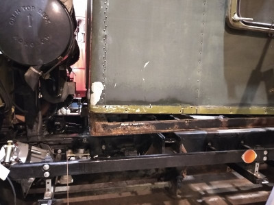

Lass Dir, unabhängig vom Preis, ausführliche Bilder vom Innenzustand schicken oder besichtige selbst. Wasserschäden sind der Tod dieser Koffer, und es gibt deutlich mehr tote als lebende Exemplare im Umlauf. Die Angabe von 1,80 m ist korrekt - am höchsten Punkt.

Überall, wo von oben Wasser eindringen kann, weil die Außenhaut angebohrt wurde.
-Die Fenster in den Dachschrägen.
-Die Bohrungen im Dach über der Hecktür, wo die Dekon-Box montiert wird/wurde.
-Je nach (ehemaliger) Innenausstattung jede Menge weitere Löcher, abhängig davon, was entfernt wurde. Bei Generatorfahrzeugen beispielsweise die Auslassöffnungen für die Abgasrohre, bei Funkkoffern die Antennenhalter usw.
-Im fortgeschrittenen Stadium auch die Klappfenster an den Seiten.
Die aufgenieteten Stahlwinkel sind meistens dicht.
Wasserschaden macht sich durch abblätternde Farbe im Innenraum bemerkbar, im späteren Stadium durch welliges/schwarzes und zerbröselndes Sperrholz. Die Farbe des Innenraums ist weitestgehend wasserundurchlässig und das Wasser bleibt im Sandwich dahinter stehen. Wenn es dort eine Weile ist, arbeitet es fleißig. Sieht man entsprechende Schäden, ist es meist großflächig zu spät. Eine Reparatur lohnt i.d.R. nicht.
Häufig macht sich der Gammel unten direkt über dem Fußboden bemerkbar, weil das Wasser in der Wand nach unten läuft und dort stehen bleibt.
Eine weitere kritische Stelle sind die Türrahmen. Die Dichtungen sind gerne hin, dann bleibt Wasser zwischen Blatt und Rahmen stehen. Dann dauert es auch nicht lange, bis die Türrahmen unten sowie die Türblätter (ebenfalls an der Unterkante) durchgerostet sind.
Sämtliche nachträglich gebohrte/geschlagene/gesägte/geschossene und irgendwie gestopfte Löcher sind mit größter Skepsis zu betrachten.

ja, sind Z- und Hutprofile. Die Längsträger sind ein Holzbalken in einem C-Profil, aber die fliegen bei mir eh raus. Vermutlich muss man einige Stöße anbohren, damit keine Taschen entstehen. Überlappungen gibt es eigentlich keine. Und der alte Lack muss vorher runter.
MlG
Re: Kung Koffer GAZ
Okay, das ist leistbar, wäre ja ärgerlich, wenn der Rahmen beim Verzinken explodiert
