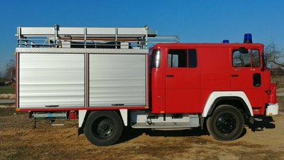

Vorläufiges Budget 15000 TEURONEN (ich weiß, dass das nicht reichen wird... deswegen wird der Innenausbau noch eine Weile auf sich warten lassen müssen...)
Im Fahrerhaus soll der Schlafbereich durch einen Durchstieg zu erreichen sein.
Hinten WC/Dusche Sitzgelegenheit (zum Bett umbau bar) und Küchenzeile.

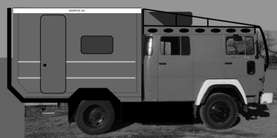

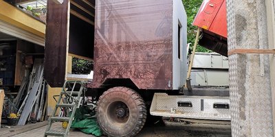

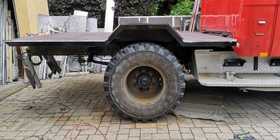

Ich werde den vorhandenen Rahmen des Heckaufbaus in der Breite/Länge kürzen und Radkästen implementieren.
Rahmenholz zu L-Profilen schneiden und mit 12mm Siebdruckplatten verkleiden. Als Dach wird das originale Riffelblechdach verwendet.
50mm Styrodurplatten und innen je nach Bereich entsprechendes Material.

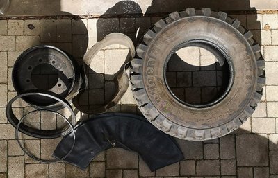

Umbau Einzelbereifung 365/80R20 auf 11x20 Sprengringfelgen.
Heckträger für n Stilgerechtes Moped zum Semmeln holen muss auch noch dran..
Originalzustand: So ist der Plan
