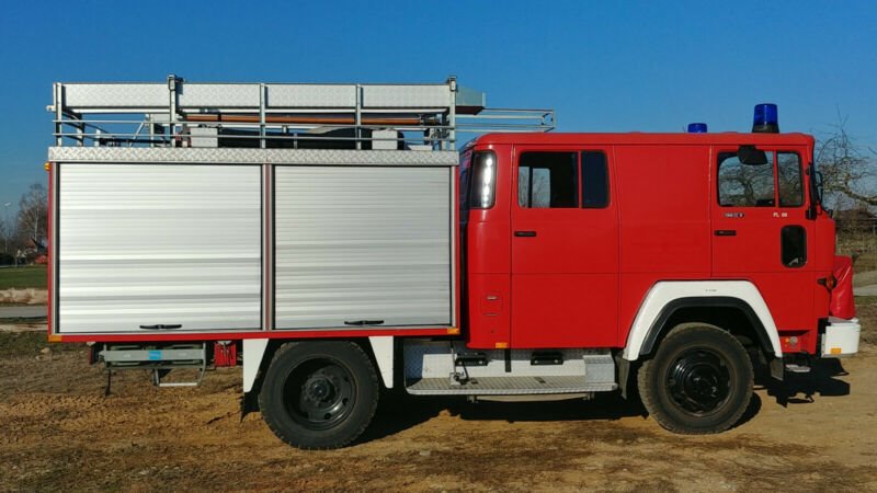

Baue gerade meinen 130D9 zum Wohnmobil (2 Raum Wohnung :totlach: ) um...
Vorläufiges Budget 15000 TEURONEN (ich weiß, dass das nicht reichen wird... deswegen wird der Innenausbau noch eine Weile auf sich warten lassen müssen...)
Im Fahrerhaus soll der Schlafbereich durch einen Durchstieg zu erreichen sein.
Hinten WC/Dusche Sitzgelegenheit (zum Bett umbau bar) und Küchenzeile.
Ich werde den vorhandenen Rahmen des Heckaufbaus in der Breite/Länge kürzen und Radkästen implementieren.
Rahmenholz zu L-Profilen schneiden und mit 12mm Siebdruckplatten verkleiden. Als Dach wird das originale Riffelblechdach verwendet.
50mm Styrodurplatten und innen je nach Bereich entsprechendes Material.
Umbau Einzelbereifung 365/80R20 auf 11x20 Sprengringfelgen.
Heckträger für n Stilgerechtes Moped zum Semmeln holen muss auch noch dran..
Originalzustand:
So ist der Plan :D
Werde das ganze noch mit Bilder dokumentieren und bin natürlich für konstruktive Kritik und Tips jederzeit OFFEN :unwuerdig:

Von der Breite und Länge her würde ich nichts kürzen. Nur anschrägen...
Zum Umbau von Feuerwehrkoffern gibt es hier schon tolle Beiträge...
15.000€ sollte lang reichen, wenn du schon das Basisfahrzeug hast und selber baust.
Wie allen neuen 130er Besitzern rate ich auch dir zunächst die Technik zu prüfen: Hier besonders Trag ringe und Doppelgelenkwellen.
Benutze dazu mal die Suchfunktion...

auf deiner Studie fehlen noch die größeren Räder.
Mit original-bereifung fährt das Auto fast nicht mal Schlechtwege.
Gibt mittlerweile schöne 8 loch beadlockfelgen mit schönen Reifen... Haben die Ivecofahrer oft drauf...

Mit der Originalbereifung geht einiges, Sand, Berghänge,Schlamm, Wiesen usw.
Sieht mit den großen nur deutlich besser aus.

Bei 3,2 mtr. Radstand willst du garantiert keinen Mopedträger zusätzlich montieren, wobei ich pers. Zeit ,Möglichkeiten, Kenntnisse und passende Bedürfnisse vorausgesetzt , 15Kiloeuronen durchaus für realistisch halte.

Ist das da ein Reserverad auf dem DoKa-Dach? Also bei dem Entwurf? Nicht bei dem grünen...

Ja momentan ist es so geplant, mit allen Nachteilen....

Das ist mir klar , passt aber trotzdem . Es sei denn du hast zwei linke Hände und musst alles machen lassen .
Da stehen rund 17.500,- Materialwert . Falls ich aber jemals eine Vollkostenrechnung incl. der geleisteten Arbeitsstunden machen muss, setze ich mich in eine Ecke und weine ganz leise. ;)
Auch mit nur 3 mtr. langem Koffer ist der Überhang schon extrem groß . Besser wäre in deinem Fall ein 130D9 vom THW mit 3,5 mtr. Radstand gewesen.

Nu ist alles klar: der vom THW hat nen größeren Radstand - puuh.
Sah auf dem Foto so unproportional aus :D
Wir haben den vom THW :rock:
(und zumeist noch mit Hecksperre, die von der Feuerwehr haben die wohl oft nicht)
Aber egal - feines Autochen

Stippo, das mit dem Gepäckträger würde ich mir nochmal überlegen. Wenn das Ding leer schon 50 kg wiegt geht dir das von der Nutzlast verloren. Ein Träger für 2 Reifen muss kaum 10 kg wiegen wenn er einfach gehalten ist. mehr als 120 kg würde ich nicht aufs Dach packen

Das stimmt, war bei der Überführungsfahrt von Freiburg nach Klosterlechfeld auch etwas überrascht, wie der Maggi bei Titisee den Berg hochzieht :D
Bez. Dachträger und Gewicht, Schwerpunktverlagerung bin ich ja auch am Grübeln... Bzw Abwägen... Hab da meine Erfahrungen in Nordafrika mit meinen bisherigen 4x4 Fahrzeugen gehabt.... Ich muss die Fahrweise natürlich dem Fzg anpassen...
Vllt. Nehm ich ja nur 2 Schläuche mit....
Aber Dachterrasse mit Dachspoiler wäre andererseit schon schön... Hmmm... Soviel für und wieder....

Durch die schwere Dreika sind die 130er eh schon ein wenig "Kopflastig" Ein bisserl mehr gewicht nach hinten schadet sicher nicht.
Daher würde ich ggf auch auf den Dachträger verzichten und vielleicht einen Windabweiser mit Solarpanele bauen.
