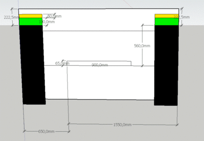

Nun brennt mir ein Thema unter den Nägeln, nämlich der zu erwartende Federweg plus Zugabe für die Verschränkung der Achse.
Ich habe folgende Annahmen getätigt:
- Spurbreite an der Aussenkante des Hinterreifens gemessen 2200mm
- Achsbefestigung an der Blattfeder 6,5cm oberhalb der Achsmitte
- Federweg 10cm zum Einfedern (Aus Fahr-Nullage)
- Federweg 10cm zum Ausfedern(Aus Fahr - Nullage)
- Abstand Blattfeder Mitte zu Aussenseite Hinterrad 650mm
Die heutigen Feuerwehr Radhäuser haben ca 30cm ab Radoberkante 9R22,5. Da der Durchmesser der beabsichtigten 14,5 R20 Reifen etwa 15,5 cm grösser ist, reduziert sich die Radhausreserve um 7,25cm. Verbleiben 22.75cm Radhausreserve. Alles immer ohne Höherlegung des Fahrwerks gerechnet, die würde 1 zu 1 die Federreserve erhöhen, man gewinnt aber in Punkto Schwerpunkt und Aufstiegshöhe erstmal nichts.
Wenn nun das linke Hinterrad einfedert bis Maximum, dann benötigt das weitere 10cm, also verbleiben 12,75 cm oberhalb dem Reifen.
Da das meist stattfindet indem das rechte Hinterrad ausfedern, habe ich mir das als Wippe vorgestellt mit aussermittiger Lage, Anteile der Strecken links 650mm und rechts 1550mm, das heisst knapp 29% liegen links, und 57% rechts von der relevanten Blattfeder. Wenn ich also rechts um 10cm ausfedern kann, dann gibt das links einen Weg von noch 2,9cm den ich vorhalten muss als Verschränkungsreserve der Achse.
Verbleiben 9,8cm.
Ich leite davon ab, ich müsste um sicherzugehen 10cm + 2,9cm + 7,25cm = 20,25cm Abstand von der heutigen Radoberkante(mit 9R22,5) einhalten, um im Fall einer vollen Federbewegung nicht am Radhaus zu schleifen.
Da ich mit der Reifenaussenkante gerechnet habe dürfte das schon das maximale Mass sein.
Wäre das soweit richtig gerechnet?
Habt ihr bereits Erfahrungswerte die ich mit einfliessen lassen darf?
Im Prinzip errechnet sich daraus die Materialhöhe des Zwischenrahmens, die ich als Unterkante meines FM2 dann einhalten muss. Als Radhaus will ich die bisherigen Feuerwehrradhäuser wieder verwenden. Oben zum Shelter hin durch eine 1cm starke Kunststoffplatte abgeschlossen um keine Korrosion am Shelter durch hochgeworfenen Dreck zu erzeugen. Diese Maße lasse ich natürlich noch mit einfliessen.
1cm gewinnt man schon durch die erhabenen Containerecken des Shelters.
Hier noch die Gedankenskizze, mit 5cm Zusatzweg für die Verschränkung.

Re: Aufbau mit FM2 und Freigang über den Hinterrädern Erfahrungswerte?
Servus Marco,
vielen Dank für deinen Erfahrungsbericht.
Ich lege mal schnell die Daten gegenüber:
Ich habe etwa 10cm Federweg plus 5cm Verschränkungszugabe kalkuliert plus 5cm Sicherheitszugabe.
Immer an der Hinterachse.
Du hast in der Praxis 6cm Federweg plus die 8cm(zu einem Viertel gegenüber nach oben wirksam) Verschränkung am entlasteten Rad ermittelt.
Das wären lediglich 2cm die das belastete Rad mit der Aussenkante nach oben macht. Damit bleiben im dümmsten Fahrzustand immer noch 12cm Luft nach oben für Kotflügel und Schneeketten.
Das würde heissen der Zwischenrahmen muss insgesamt 25,6cm hoch werden.
Das errechnet sich aus den 5 cm mehr Radius eines 14,5 R20 Reifens und den 20cm maximalem Abstand zur Reifenoberkante. damit wird der Laster dann 3,4m hoch werden, was ich noch ok finde.
3,2m ist nicht erreichbar, 3,3m ist erreichbar aber nur wenn man die Differenz von 10cm aus der Luft über dem Rad nimmt.
Gibt es jemanden der schon fertig ist und mal nachmessen kann ob die Werte beladen Offroad noch Luft nach unten bieten?
Ich will natürlich nur das Nötige mache und nicht übererfüllen und dann jede Menge überflüssige Höhe haben.
Hallo Chevyuser,
wenn ich dich richtig verstehe, dann gehst du bei deinen gegenwärtigen Überlegungen von einem nackten Fahrwerk ohne jegliche Beladung aus, oder?
Meine Schilderungen bezogen sich ja nur auf den Effekt der Verschränkung bei einem bereits mit dem ungefähren Gewicht eines ausgebauten Wohnkoffers beladenen Fahrzeugs.
Sofern dir keine ähnlichen Erfahrungswerte vorliegen, würde ich mit meinem bescheidenen Hintergrundwissen empfehlen, das Fahrzeug einmal mit so viel Gewicht zu belasten wie du ungefähr für deinen Wohnkoffer rechnest. Ich habe mir sagen lassen, dass dazu Wassertanks besonders gut geeignet sind.
Ich konnte auf eine solche Beladung deshalb verzichten, weil ich mein Fahrzeug mit dem original Aufbau und 1800 Liter Wasser im Löschtank vermessen habe.
Auf den Verschränkungstest kannst du meiner Meinung nach zumindest im Hinblick auf den Abstand zwischen den hinteren Rädern und dem Wohnkoffer verzichten. Hier sind 10 cm Zugabe nach meiner Ansicht schon reichlich.
Klar, die neue Rädergröße muss selbstredend hinzuaddiert bzw abgezogen werden.
Ich kann dir voraussichtlich in einigen Tagen sagen, wie viel mein Fahrzeug bei ungefähr drei Tonnen Zusatzgewicht gegenüber dem nackten Fahrwerk einfedert (ohne Verschränkung). Ich muss dazu noch einmal ein Maß nehmen, habe das Fahrzeug aber noch nicht zu Hause.
Berücksichtigt werden muss natürlich nicht nur der Abstand zwischen den Rädern und dem Aufbau, sondern auch die Tatsache, dass ein niedriger montierter Aufbau bei Verschränkung schneller mit dem Tank oder anderen am Fahrzeugrahmen montierten Anbauteilen kollidiert.
Marco

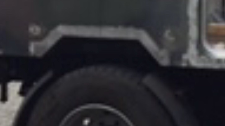

y
Kann ich bestätigen, hab es auch so gemacht.
Bilder könnte ich leider nicht hochladen, versuche es später nochmal .
Hallo,Tomduly hat geschrieben: ↑2019-04-01 9:55:09Die FM2-Kabine über den Radkästen einzuschneiden ist keine Option? Ein 25cm-Zwischenrahmen hebt ja nicht nur die Fahrzeughöhe an, der ganze Schwerpunkt wandert entsprechend nach oben usw. Und die Einschnitte wären am Shelter doch im "Schrankbereich" und würden sich innen mit 5-10cm bemerkbar machen. Klar verliert man Stabilität, aber bei der Skelettbauweise der Kisten sollte das eigentlich gehen.
Das klingt interessant, hast du den unteren Skelettstringer nur einfach durchtrennt oder kräftemässig irgendwie abgefangen?
Oder alternativ dem Shelter vor und hinter dem Radhaus einen weiteren Tragarm des Zwischenrahmens spendiert?

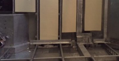

Hallo Sascha 71, vielleicht kannst du uns bei Gelegenheit die Fotos noch in besserer Auflösung zur Verfügung stellen. Das ist ein shelter von Dornier, oder? Gruß Marco
Ja, Dornier. Leider nichts was aussagekräftiger ist als das was du bereits siehst. Verbindungen sind entweder geschweißt Bzw. über Winkel Vernietet.

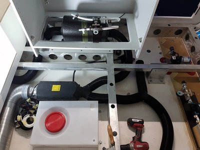

auf dem angehängten Pic ist das der Radkasten (unterhalb des Boilers) quasi im Wagenboden verschwunden.
Ein Doppelboden ist als Installationsraum eine angenehme Sache.
Eine Schwächung des Hauptholmes, durch den Radkasten, haben wir durch einen zusätzlichen Holm (neben
dem Radkasten) kompensiert.
Vielleicht, sind die Fotos ja als Anregung verwertbar.

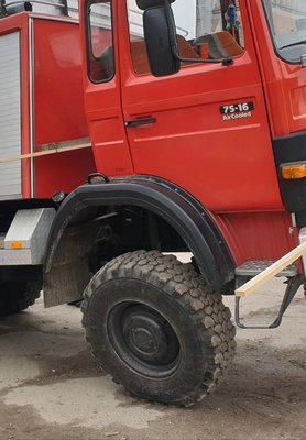

Ich hab jetzt nicht mitgeschnitten um was für ein fahrzeug es sich eigentlich handelt, und wie der Aufbau final gelagert werden soll.
Kürzlich habe ich eine 3 punkt lagerung für einen FM2 auf einem Kurzhauber ausgelegt, der das festlager über der hinteren Blattfederaufhängung hat.
Überm Fahrzeugrahmen hat der 300mm freigang, was bei 385/65r22.5 zu ~23cm freigang überm Rad führt.
Die 23cm überm Hinterrad habe ich bei mir selber auch eingebaut, was bisher trotz geländeschweinereien noch nie zu einem anschlagen des Rades geführt hat. Das Festlager ist bei mir über dem vorderen Blattfederlager. Ich fahre 315/80R22.5
Jakob
