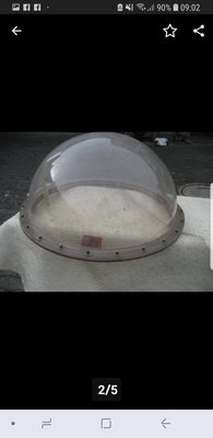

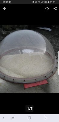

Hallo Zusammen,
Mal ne Frage mit was kann Ich Plexiglas Aufpolieren, wieder etwas Durchsichtiger bekommen und Kl. Kratzer beseitigen ....?
Hat wer nen Tip ! Bezüglich einem Mittel / Produkt hierfür ...?
Danke und Gruss Ralf

Da werde Ich mich mal Durchlesen und Schauen.
Schon mal vielen Dank an Euch alle, eine Frage noch mit Maschinen dann das Mittel aufbringen und Polieren...
Nehme Ich da solch eine Autolack Polier Maschiene ?
Damit Ihr wisst worum es genau geht, es ist eine Aussichts Kuppel Luke vom Unimog 404.
Habe Endlich nach Jahren suchen eine Gefunden und Bekommen .....aber die Braucht halt etwas Pflege.
Gruss Ralf

Es gibt auch spezielle Produkte für Kunststoffscheinwerfer, um den Kunststoff vor ultravioletter Strahlung zu schützen.
Für eine Sache, die über 40 Jahre alt ist, ist diese Kuppel ziemlich transparent.

Re: Plexiglas Polieren...
Jup,Petrov_kamensk hat geschrieben: ↑2018-12-06 12:05:08Es gibt auch spezielle Produkte für Kunststoffscheinwerfer, um den Kunststoff vor ultravioletter Strahlung zu schützen.
Das wahr damals noch Qualität ....
Ralf

Hallo Zusammen,
Habe das Polieren dann doch bei diesem Komplexen teil einer Fachfirma überlassen und die Kuppel eingesendet zum Aufarbeiten ...
Und muss sagen meine Erwartungen wurden bei weitem Übertroffen, diese Fa. macht auch viel für Rally Fahrzeuge ect. und auch Möbel Prototypen aus Plexi...ect.
Aufjedenfall ist die Kuppel zurück gekommen und schaut aus wie Neu ....
Vorher Bilder
Und NACHER Bilder ...
Und hier der Link zu der Firma :
http://www.euma-kunststofftechnik.de/?f ... vOUOHqIDSA
Gruß Ralf
Vorher Bilder
Gruß Ralf
