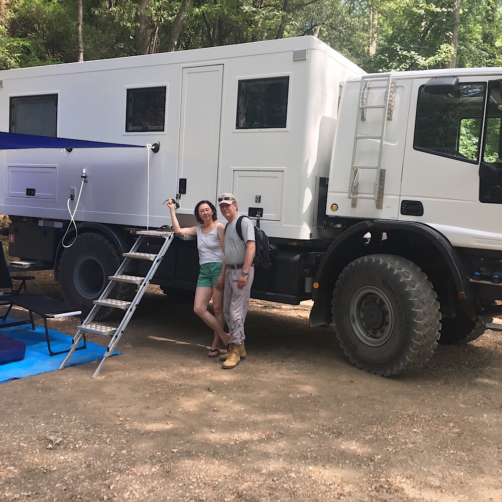

Habe mal experimentiert mit simpel Lösung. Funzt perfekt und ich werde höchstens die Plane in besserer Qualität erneuern. 3 kräftige Saugnäpfe, zwei teleskopierbare Zeltstangen, Abspannmaterial, und in wenigen Minuten ist das Sonnensegel wo immer man es am LKW haben will. Platzsparend und preiswert.
das geht ja gar nicht! Wir wollen hier titan-carbon-verstärkte High-Tech-Lösungen mit App und Bluetooth-Schnittstelle, welche mindestens 4-stellig kosten und nicht von jedem Dorfdödel zu verstehen, reparieren oder gar nachzumachen sind ... :joke:
PS: Kederleiste, Saugnäpfe und Tarp, pfui - wie primitiv.... :motz: :motz:

Die Dinger habe ich bei Reimo aus dem Katalog bestellt, ebenso wie die Persenning und die Zeltstangen. Kostet nicht die Welt. Sollte auch nur ein Provisorium sein bis ich mich für eine Markise entschieden habe. Inzwischen finde ich die Lösung sehr praktisch. Werde aber die billige Persenning gegen eine aus hochwertigerem Material tauschen. Ein Segelmacher dürfte da erste Adresse sein.
Auch die Halterung für den Brausekopf der Außendusche funzt per Saugnapf prächtig.

Ich hatte ein Outwell Touring Canopy im Visier , das es auch in verschiedenen Größen gibt. Erscheint einfach im Aufbau. Als Befestigung dachte ich, eine airlineschiene an die Seite zu bappen oder auch an beide Seiten des shelters. Hierin können ja einfach Befestigungspunkte angebracht werden. Und die schiene alleine trägt kaum auf.
Jetzt probieren wir erstmal eine Abbaumarkiese oder auch Tarp. Haben wir noch im Fundus als Überbleibsel von VW- Bus-Touren gefunden. Wobei das Befestigungskonzept bleiben wird.
Mal sehen, umbauen können wir sonst immer noch.
