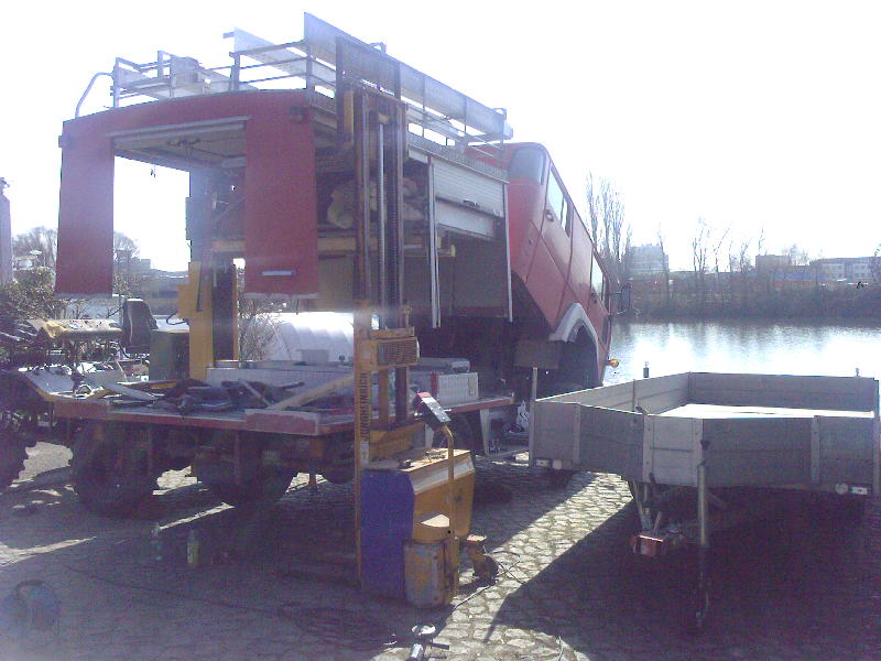

So gestern bin ich zur Tat geschritten. 70 cm höher. Jetzt hab ich ne richtige Baustelle, er ist zwar höher, aber noch lange nicht fertig :blush: :blush:

na so langsam wird es ja :blush: bin mal gespannt

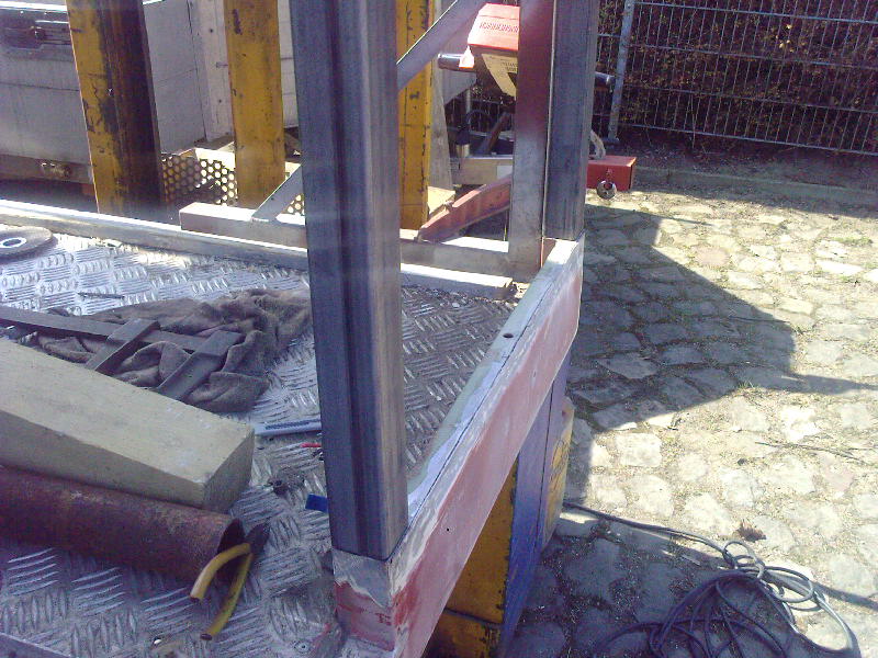

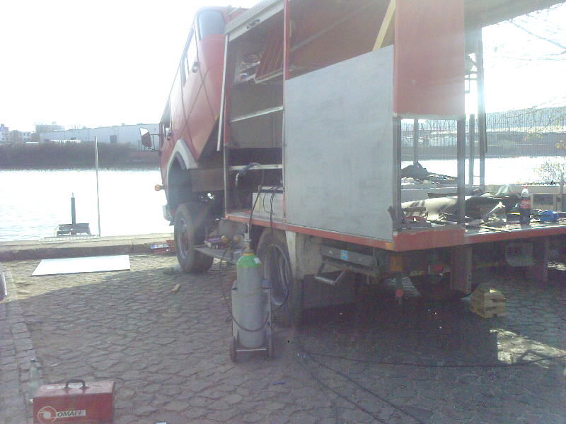

Hier mal Bilder von der Baustelle
Besonderer Dank an Frank, mein Schweißer ist mein bester Freund :D
Achso, nach einem kleinen Rechenfehler und der ersten Zwischenbetrachtung suche ich noch Feuerwehrkofferrolläden :D :D
