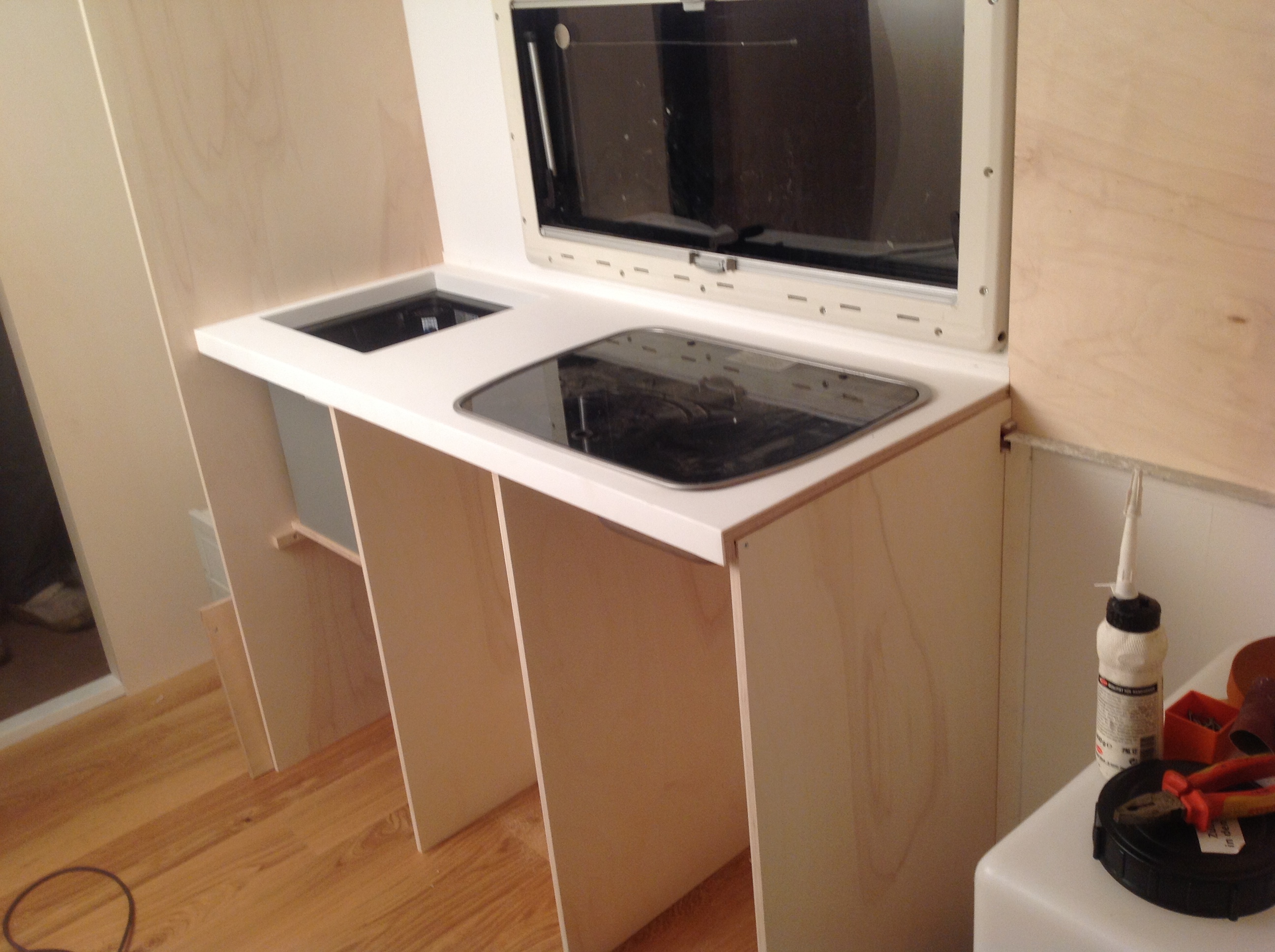

Hallo ich habe Dusche und Arbeitsplatte aus Hi Macs ( Mineralwerkstoff) hergestellt, habe allerdings schon ein bisschen Erfahrung mit dem Material sammeln können ( Küchen und Reinräume). Ich finde es super und würde es immer wieder machen.

Ich habe 3mm auf einem Träger verarbeitet.

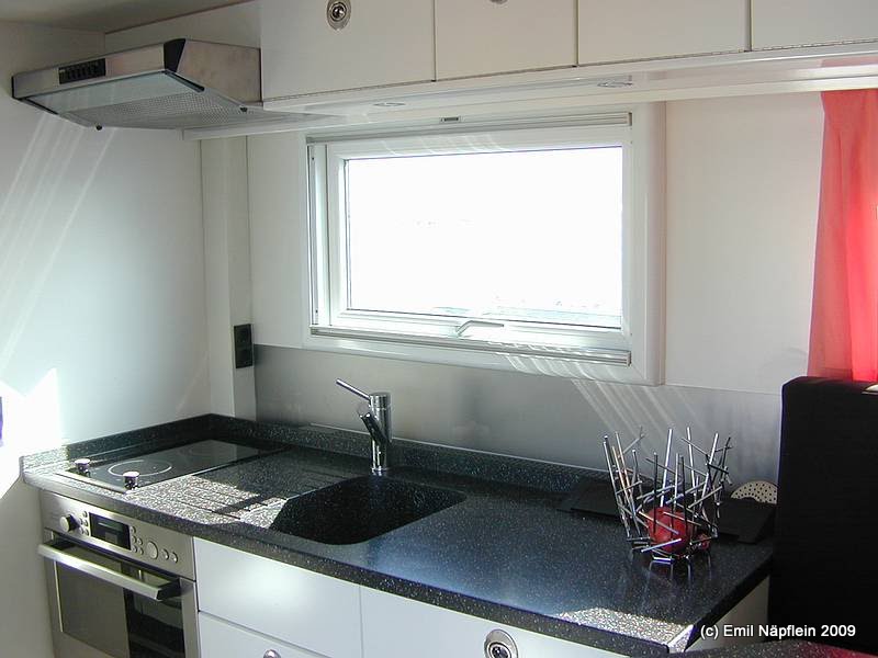

Wir haben Corian im Wohnmobil für Esstisch, Abeitsplatte und Waschbecken im Bad und sind sehr zufrieden.
Es sieht sehr gut aus und lässt sich wie schon geschrieben gut verarbeiten. Ja, es ist kratzempfindlich, aber bei Holz wäre es auch nicht anders. Man kann es auch wieder polieren.
Wir würden es jedenfalls wieder kaufen. Wir haben alles von der Firma Hasenkopf fertigen lassen.

Hallo zusammen, jetzt nach 2 Jahren auf der Reise muss ich leider feststellen dass mein Mineralwerkstoff nichts fürs Expeditionsmobil ist. Für zuhause ist es toll aber auf der Piste nicht geeignet. Zu steif
