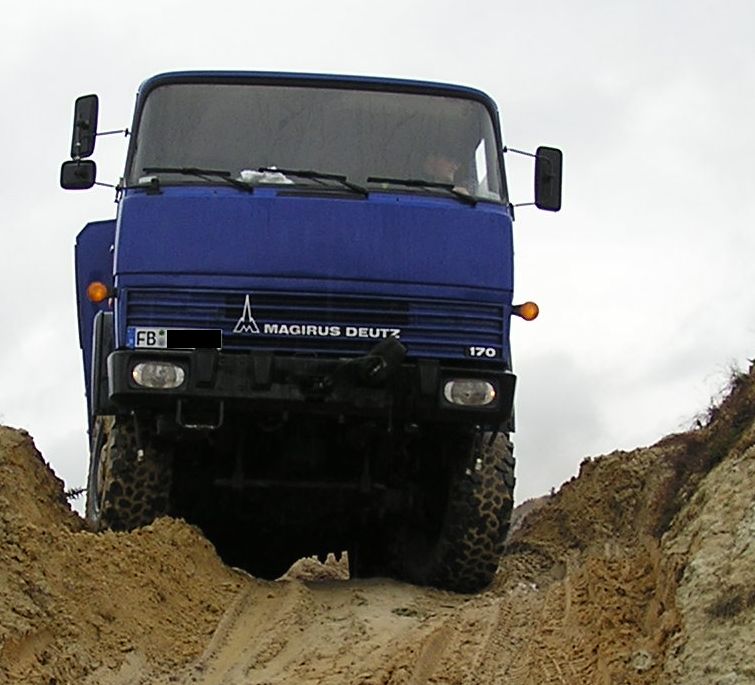

schau mal das vorlezte Bild an von Felix, ist zwar ein bissel extrem aber denke das du in deinem Koffer da schon mehr Bewegung rein bekommst als deine 3,5 cm zumal wenn man quer liest hier man auch von sich von selbst öffnenden Jalousien liest oder das sie sich verklemmen
also ruhig mal bissel mehr machen, bei den üblichen verschränkungstesten werden die Räder auch gern mal 1m hoch gehoben

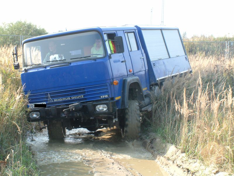

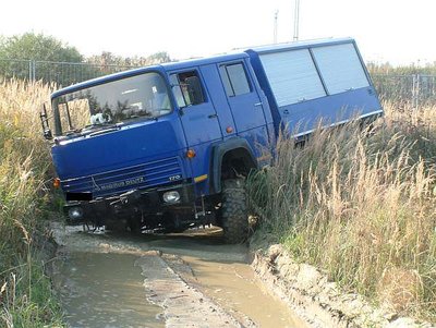

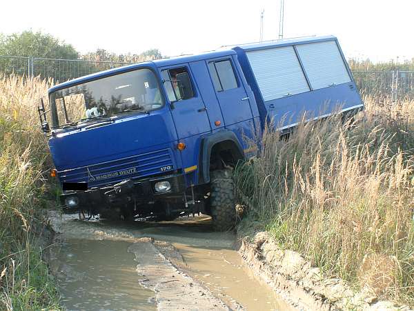

Mal ein paar Bilder mit dem originalen Voll-Koffer - das ist kein schweres Gelände, und man sieht hier sehr schön, dass sich vorne etwas tut, hinten aber gar nicht:
Jetzt tut sich ein bisserl was, aber nicht viel:
Hier bewegt sich der Hintern etwas mehr:
Ist halt immer die Frage, wohin Du fahren willst. Wir sind keine Dünenfahrer, sind mehr auf schlechten Wegen und Pisten unterwegs, und die originale Kofferlagerung war bisher gut genug, zumindest nach meinem Empfinden.
