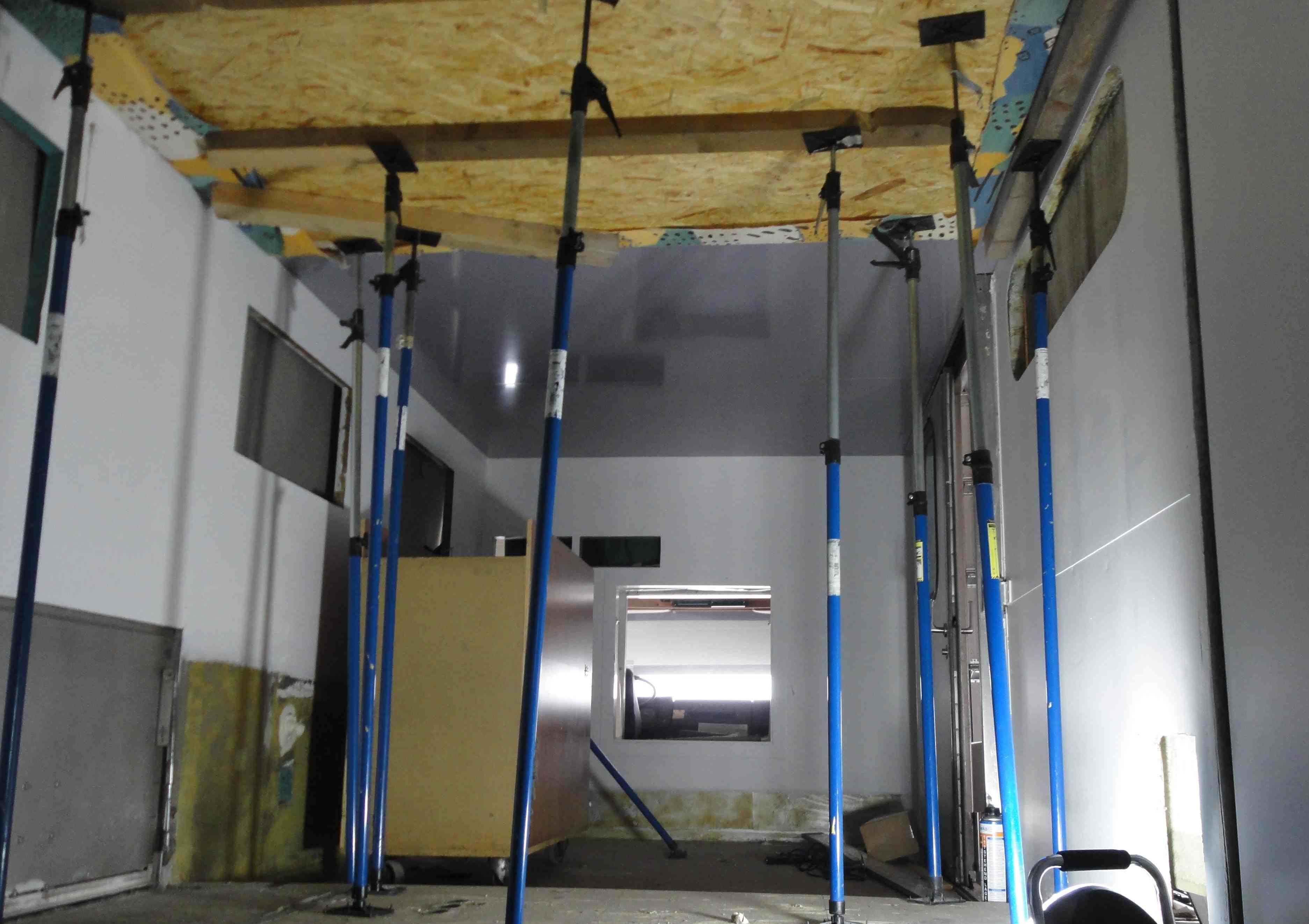

wir sind im Begriff den Innenausbau unseres entkernten Alukoffers zu starten. Ich habe noch diverse alte Löcher zu verspachteln und möchte dann die Wände und die Decke vor dem Ausbau ansehnlich und "anfühlich" machen. Weil wir in dem Koffer dauerhaft wohnen wollen, kommen Kunststoffe oder Formaldehyd ausdünstende Platten nicht in Frage. Bei aufgeschraubten Platten befürchte ich Schimmelbefall in kleinen Zwischenräumen.
Was haltet ihr von der Möglichkeit Baumwollputz zu benutzen? Hat schon jemand Erfahrung damit gemacht?

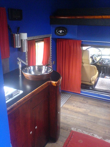

Auch ein Alu Koffer:
Wände: Gespachtelt, geschliffen und lackiert.
Decke: Aluminiumplatte vollflächig verklebt
_______________________________________________________________________________________________
