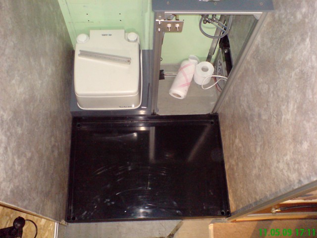

Hallo BIC-MAG,
das Foto Deines Eigenbaus würde mich schon mal interessieren. Sind das einfach rechteckige Platten gewesen, die Du dann am Stoß miteinander verklebt hast? Auf festem Untergrund nehme ich an, und nicht selbsttragend.
Meine Idee ist nämlich, die Wanne im Boden zu versenken, aber da läßt sich auch noch eine Unterkonstruktion bauen, die die Wanne dann tragen würde.
Clemens
Clemens
