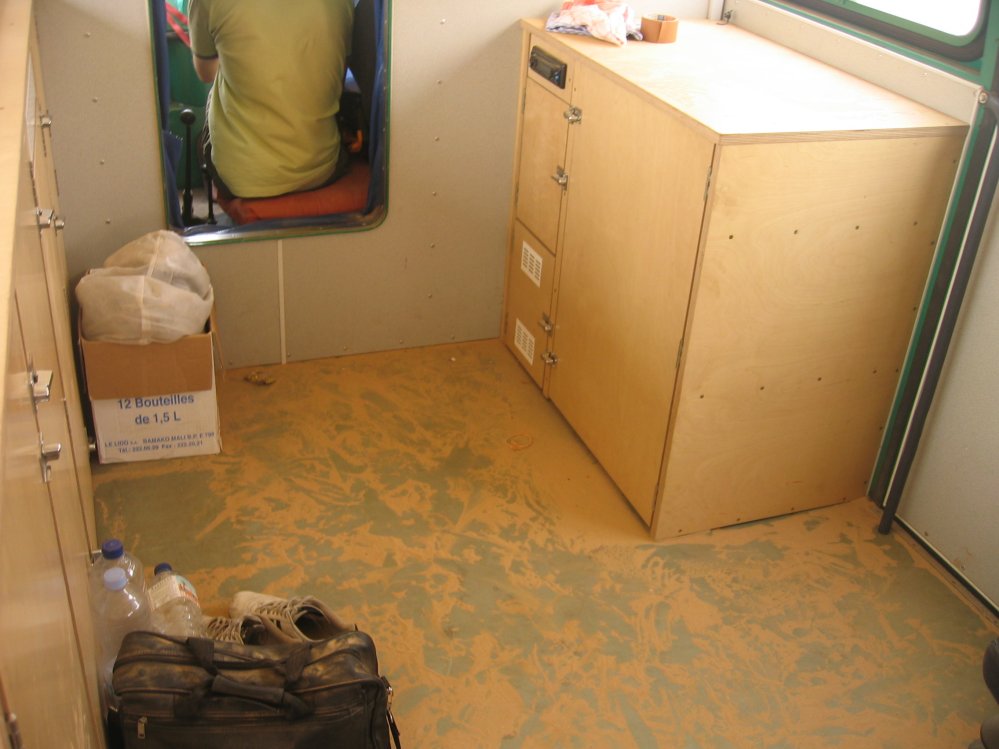

Zitat stammt von hier:911erFahrer hat geschrieben:Zu dem was Felix gesagt hat, habe ich gerade zwei Bilder gefunden.
Und es war nur ein Fenster im Koffer und eins im Haus offen!!!
Ihr könnt euch denken wie schwergängig viele Knöpfe und Gestänge waren.
http://www.allrad-lkw-gemeinschaft.de/p ... 497#165497
Noch ein Argument für eine Santärschleuse:
wenn man im Sandsturm mal aus der Hütte will/muss.

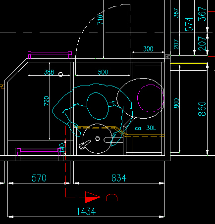

Da ich gerade selber am planen und machen bin ein weiterer Vorschlag zum Thema Dusche/Toilette.
Rechts Toilette mit frostsicheren Tank darunter, im Freien ein weitere 90l Fäkalientank. Abtrennung Dusche Toilettenraum entweder mit Vorhang oder mit einer Gleittür von Kermi.
Da die Dusche direkt gegenüber der Toilette ist habe ich genügend Freiraum für die Beine und ebenfalls genügend Raum am Waschbecken.
Ich habe übrigens so eine ähnliche Lösung bei einem Freund gesehen (bimobil) und da funktioniert es sehr gut.
Gruß Günni

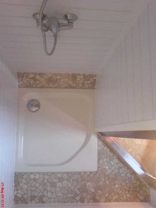

Linoleum (oder wie das heute heißt)?
Oder echte Kleinsteine?
Bin auc am Überlegen ob ich die Kante um die Duschwanne fliesen soll... hätte da noch ein paar edle Marazi-Fliesen....
Transporter.
P.S.: Für nen so alten Thread hat der hier wieder ertaunlich viel Fahrt aufgenommen.... Totgeglaubte leben länger
