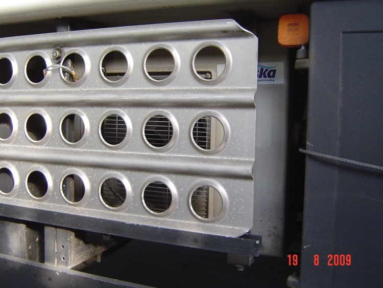

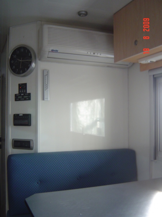

#22 Beitrag von crutchy the clown » 2009-08-19 16:37:37
Nachdem ich gerade mit dem Fahrzeug an einem Badesee bin und schon seit 2 Stunden die Klimaanlage läuft, ist mir noch eine Besonderheit aufgefallen, die zu wissen nützlich sein kann.
In meinem Fahrzeug arbeitet, wie schon erwähnt, eine Haushaltsklimaanlage. Hier am Badesse habe ich keinen Netzanschluß und daher rattert draußen ein Stromgenerator. Der Generator ist problemlos in der Lage, den Klimakompressor zu starten. Als ich aber so den Blick über meine Kontrollinstrumente streifen ließ, fiel mir auf, daß die Stromaufnahme um ca. 1 Ampere (bei 220 Volt) höher liegt als im gewohnten Betrieb am öffentlichen Stromnetz. Eine Erklärung könnte die Anzeige des Frequenzmessers sein: Er zeigt 53 Hz statt der üblichen 50 Hz Netzfrequenz.
Dieses Phänomen betrifft alle Klimaanlagen und Kühlschränke, die mit einem Kondensatormotor ausgerüstet sind, d.h. auch die sog. Klimasplitgeräte, die verschiedentlich für WoMos angeboten werden. Bei 53 Hz ist das Drehfeld um 6% schneller als im öffentlichen Netz und der Motor müßte sich entsprechend schneller drehen. Hierzu wäre aber eine um 6% höhere Spannung notwendig, die mein Stromgenerator nicht liefert. Folglich wächst der Schlupf des Motors an und damit auch seine Verluste.
Irgendwie habe ich kein gutes Gefühl bei der Sache. Ausschalten möchte ich den Klimakompressor jetzt aber nicht, bei dieser Hitze.....
Schteffl

#25 Beitrag von Wombi » 2009-08-19 18:27:15
Mal kurz ein Erfahrungswert....
Wir standen doch vor Saverne beim Heinz in Zweibrücken...
Und die Teerfläche hatte so richtig zurückgeblendet bei so ca. 35 Grad... kurzum, ... es war affenheiß... :bored:
So,... 5 KW Wechselrichter Schalter umgelegt, und Klimaschalter umgelegt... mehr als ein kurzes Anlaufen mit ordentlich Brummen und dann gleich wieder Ruhe war nicht zu vernehmen... :ohmy:
2. Versuch, nochmal ordentliches Brummen.... und ... Jaaaa sie tut.....
10 min später einen Blick auf die Instrumente geworfen..... Eingangs 45 A Stromaufnahme..... jetzt schon 58 A Stromaufnahme... :eek:
Kurzum, man kann schonmal zwischendurch ne Stunde runterkühlen... ist auch sehr angenehm.... aber den Stromverbrauch nicht unterschätzen....
Dank Solar war am nächsten Tag wieder so ziemlich alles im Lot.
Man braucht se nicht oft, aber ...... nice to have :angel:
Hängt außen neben dem Staukasten, und hat trotz aller Unkenrufe bis jetzt 110.000 ( harte ) Km ausgehalten.
