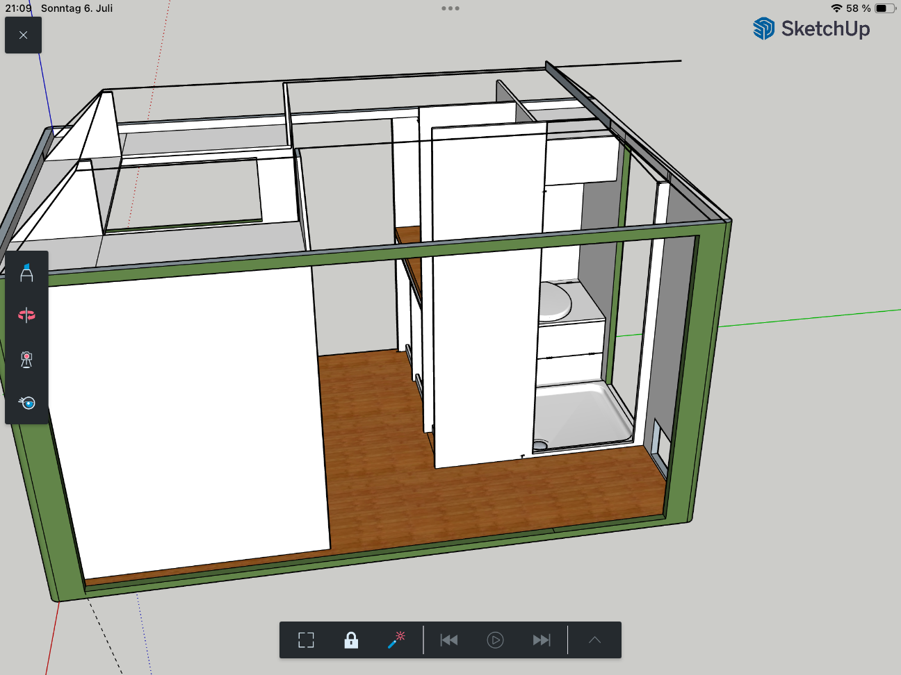

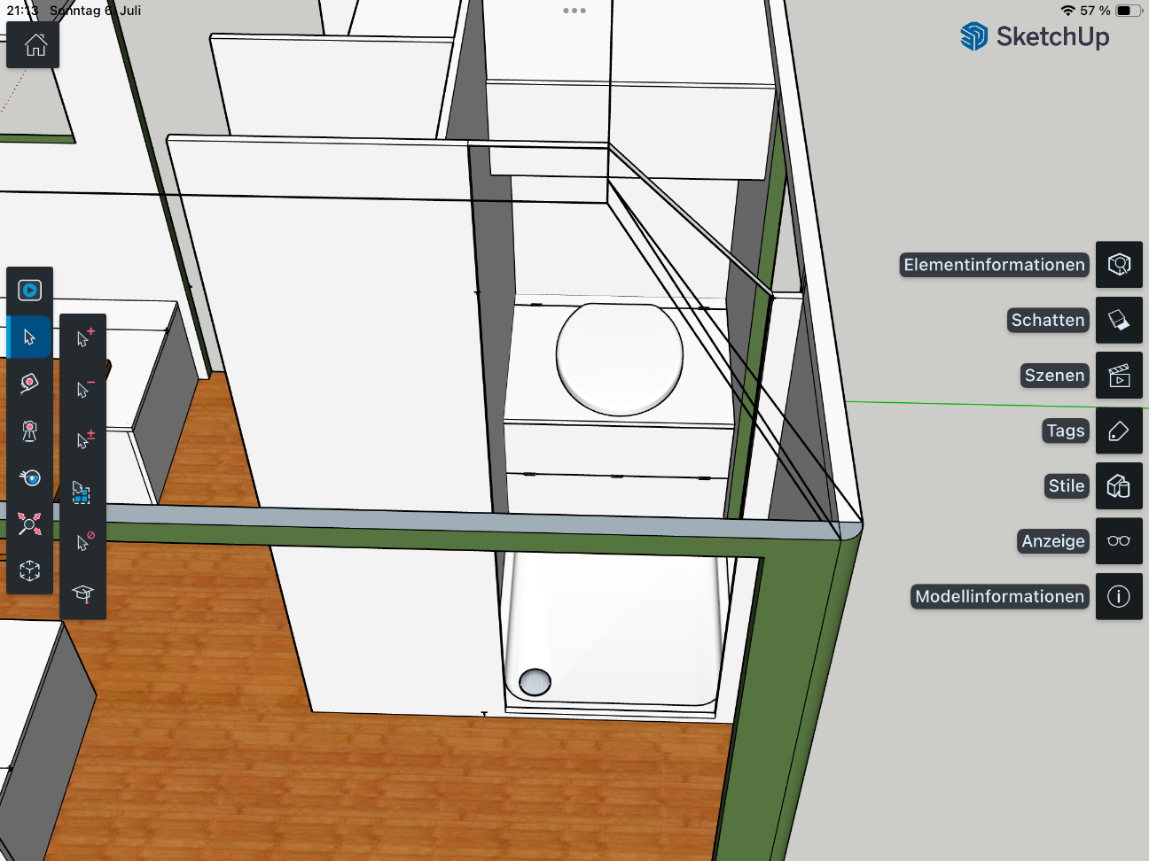

#13 Beitrag von Jim_Strm » 2025-07-06 22:31:39
So,
Dieses Wochenende ist praktisch nicht viel passiert, da mein anderes Alteisen meine Aufmerksamkeit benötigte.
Dafür hat sich an der Planungsfront einiges getan, wie ich finde!
Zum Einen hatte ich gestern die Gelegenheit mit einem guten Freund und Isoliertechnik-Meister durch den leeren Koffer zu gehen. Mit ihm habe ich das vorgehen bezüglich Dämmung mal erörtert und nen Plan dafür erstellt.
Gedämmt wird demnächst mit Armaflex, vmtl 25 mm, Selbstklebend direkt auf dem Blech. Die Dämmmatten werden mit der Außenhaut sowie den Profilen flächig verklebt, zwischen den Profilen und der Innenverkleidung wird Armaflex-Klebeband aufgeklebt, um die voneinander zu entkoppeln.
Gründe hierfür gibts viele, die er mir nochmal anschaulich erklärt hat. Kurz zusammengefasst:
Mehr Dämmung als 20-25 mm wären in der Anwendung wohl hauptsächlich verschwendetes Geld ohne eine messbar bessere Dämmwirkung zu erreichen.
Da der Koffer konstruktionsbedingt eh voller Kältebrücken ist und bleiben wird, macht es auch wenig Sinn sich über einige wenige den Kopf zu zerbrechen. Auch dort steht der Mehraufwand in keiner Relation zum erzielbaren Erfolg. Von der Verarbeitung, der Flexibilität und der "Plegeleichtigkeit" her ist Armaflex den anderen Dämmstoffen in dieser Anwendung durchaus überlegen, was es eben zu besten Lösung macht. (Zitat: "Das machen halt alle [Camper-Selbstausbauer] so, und das hat auch nen Grund.")

Zum anderen hab ich mir mal konkrete Gendanken zum Innenausbau gemacht. Dazu hab ich Sketchup bemüht und mir ein brauchbares 3D-Modell erstellt. Das ist zwar sicher nicht 100% maßhaltig, gibt aber nen sehr guten Überblick und vor allem etwas Raumgefühl.
Der Koffer hat eingeklappt eine mehr oder weniger nutzbare Fläche von 200 × 316 cm. Nicht sehr viel also. Auch muss für mich die vollständige Nutzbarkeit für 2 Pers. im zusammengeklappten Zustand möglich sein. Im Lastenheft standen also:
- Nasszelle mit Dusche und Klo
- Küchenzeile mit Herd und Spüle
- Schlafmöglichkeit für 2 Personen
- Sitzmöglichkeit mit Tisch für 4 Personen
- Zwischendrin muss auch noch Stauraum und Platz für Wasser, Gas etc. gefunden werden.
Meine Lösung dafür sieht so aus:

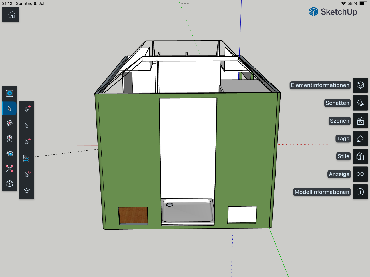

Heckansicht
Heckansicht
Ansicht durch die (nicht dargestellte) Hecktür in den Duschbereich.

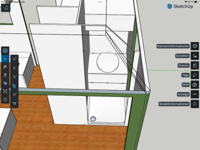

Nasszelle
Nasszelle
Nasszelle gesehen von Links. Duschtasse und Dreckschleuse 70×70cm direkt an der Hecktür. Dahinter Toilette.

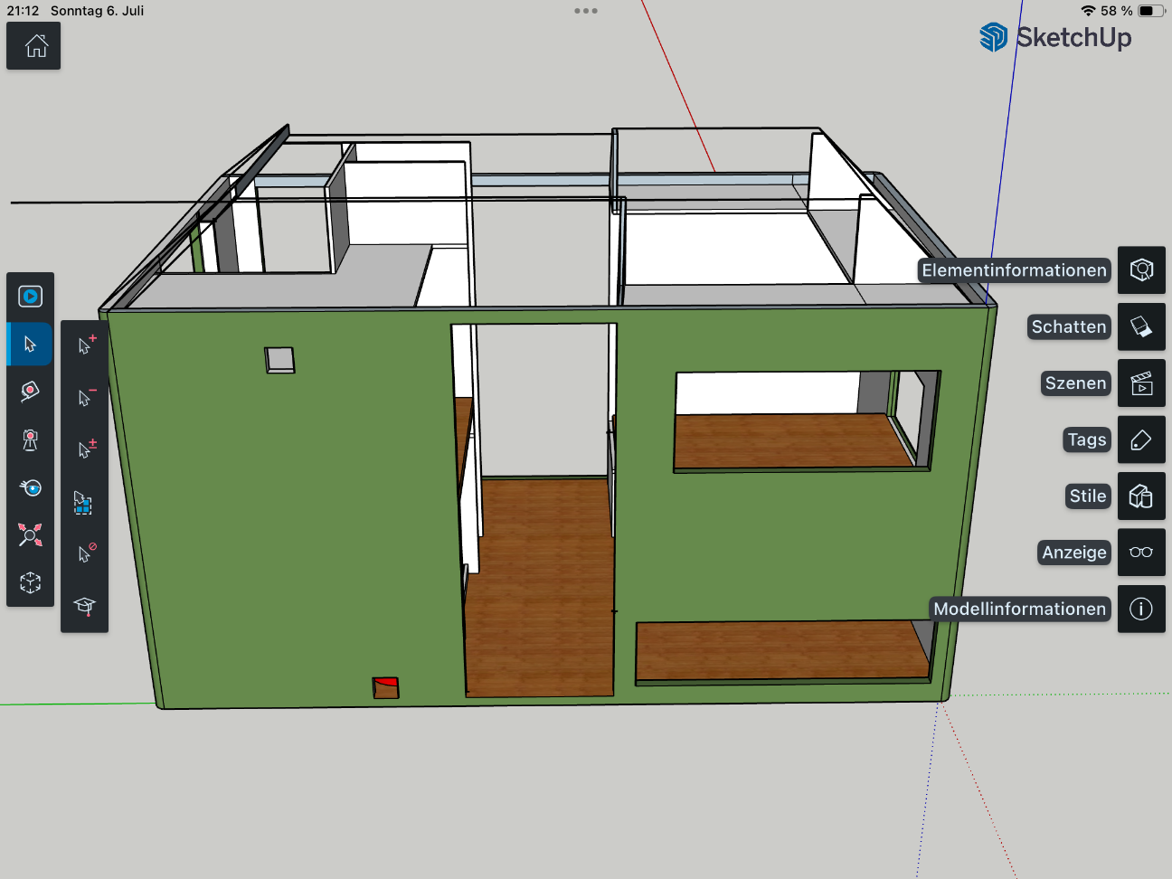

Seitenansicht
Seitenansicht
Ansicht von der Seite in den Küchenbereich, der "Flur" bzw Gang verläuft hier L-Förmig bis zur Terassentür und ist etwa 70 cm breit. Rechts ist Küche, links Sitzgruppe. An dieser Seite ist der verbleibende "Ausklappraum", daher die offene Wand. Ob zur Sitzgruppe hin eine Feste Wand bleibt, oder ob ich das mit Vorhängen abtrenne weiß ich noch nicht.

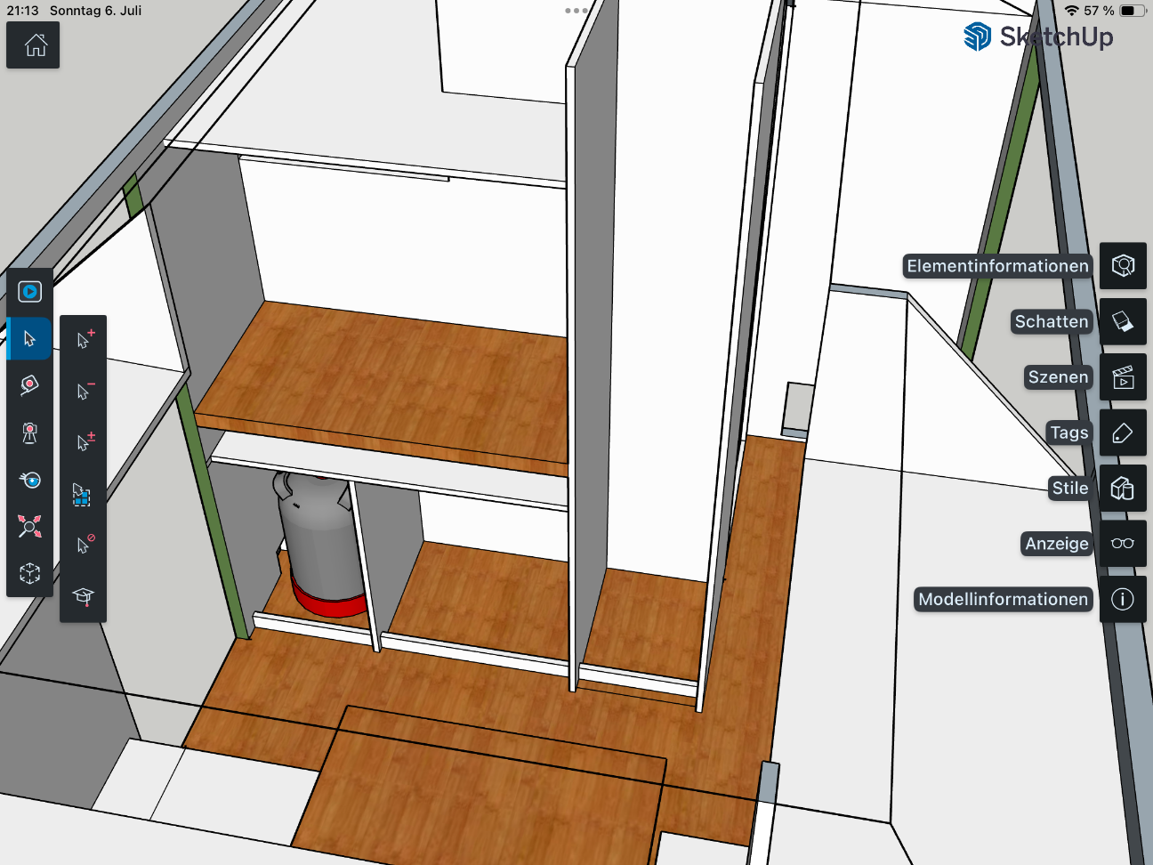

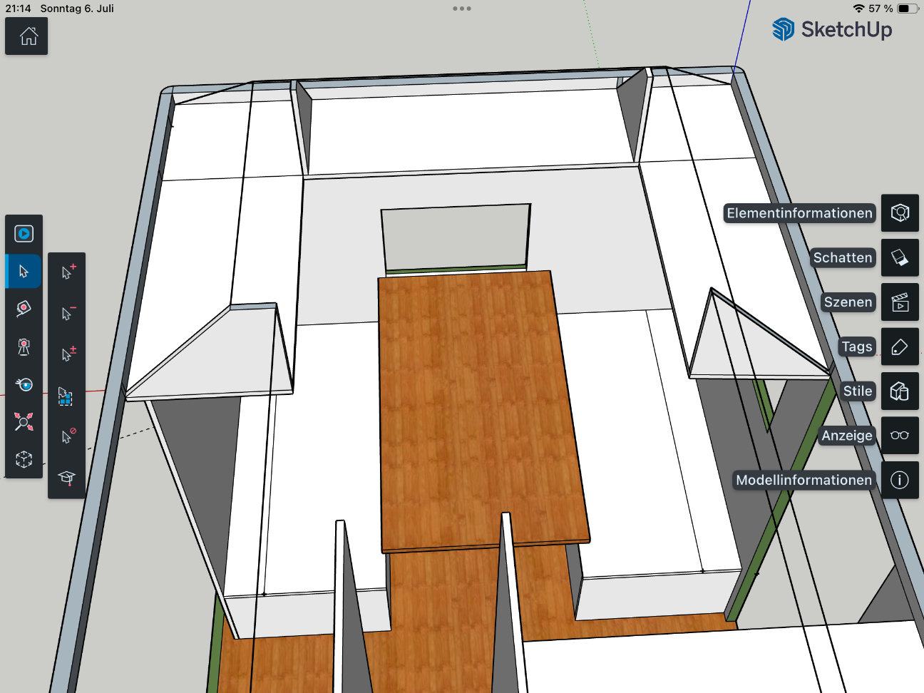

Sitzecke
Sitzecke
Blick auf die Sitzecke aus Richtung Küche/Technikschrank. Maße insg. etwa 193×130 cm. Der Tisch soll absenkbar sein um daraus ein Bett für 2 zu machen. Unter den Sitzen ist Stauraum geplant. Oben drüber in der Dachschräge ebenfalls Staufächer.

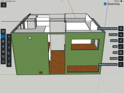

Seitenansicht rechts
So sieht das ganze dann von der rechten Aussenseite aus, wo später die "Veranda" ausklappbar sein soll. Diese Wand muss ich noch bauen, sie stellt dann die einzige feste Längswand dar. Rechts Fenster für die Sitzgruppe, darunter Zugang zum Stauraum unter der Bank von aussen.
