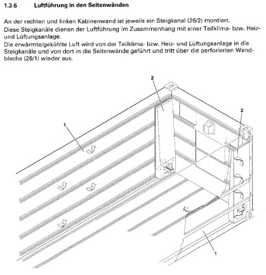

Hier etwas von unserem Umbau:
Kurzer Exkurs zum Aufbau der Seitenwände bei einem SGH/Dornier FM 2 Shelter:
Bei einem SGH/Dornier Shelter sind die Seitenwände nicht komplett gedämmt. Der Wandaufbau von außen gesehen ist: Aluminiumplatte -> 3cm Dämmung -> Luftschicht -> Aluminiumplatte mit Löchern. Früher wurde mit einer Standheizung warme Luft in die Seitenwände geblasen, die dann durch die hunderten kleinen Löcher in den Innenraum strömte.
Die Decke, die vordere und hintere Wand sind komplett mit dem Schaumstoff gedämmt.
Bei einem Zeppelin Shelter sind die Wände komplett ausgeschäumt.
Da der Boden bei den SGH/Dornier Sheltern nicht gedämmt ist, wollten wir also auch den Boden raushaben um dort etwas nachzudämmen. Dafür musste ich eine Menge Nieten entfernen.
Gedämmt habe ich den Boden dann mit 5cm dicken Styrodur. Ich habe mit Hilfe von 2cm hohen Abstandshaltern aber darauf geachtet, dass die Dämmung nicht bis auf die untere/äußere Aluplatte kommt. So kann eventuell anfallendes Wasser ungehindert am Boden fließen und durch die Ablassstopfen in den Ecken ablaufen.
Im Anschluß kamen dann Dichtbänder auf die Alustreben und darauf wurden dann 12mm Siebdruckplatten verschraubt.
Zudem wurden die Übergänge von Wand und Boden und sämtliche andere Öffnungen in der Innenwand mit Sikaflex verschlossen. So kommt hoffentlich keine warme/feuchte Luft in die Wand.

Wir haben das Heizkonzept der Bundeswehr nicht übernommen. Bei der Bundeswehr wurde an der Stelle, wo die großen runden Löcher sind, die warme Luft der Standheizung eingeblasen.wrathchild053 hat geschrieben: ↑2024-02-06 8:07:35Hi Sleepwalker,
Danke für den Einblick in das Innenlrben eines Dorniers. Ich lenn ja nur den Zeppelin in- und auswendig.
Darf ich fragen, wie Ihr die Heizung umgesetzt habt? Standheizung bläst zentral ein in Wand links und rechts?
Wie ist das Wärmeempfinden denn so bei diesem Heizkonzept??
Gruss Adi
Ich habe alle Löcher in den Wänden verschlossen, dass dort keine warme Luft reinkommt und kondensiert. Wir heizen den Raum ganz "normal" mit einer Dieselstandheizung.

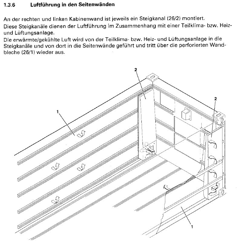

Hier mal ein Foto dazu aus der TDv 5411-004-14 :Früher wurde mit einer Standheizung warme Luft in die Seitenwände geblasen, die dann durch die hunderten kleinen Löcher in den Innenraum strömte.
