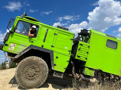

Davon abgesehen ein kurzes Update;
Das Auto soll ja eigentlich verkauft werden. Nicht, weil ich unzufrieden bin, sondern eher weil er in meinen Augen fertig ist und der Ausbau in meinen Augen erprobt und praxistauglich ist. Damit einher geht, dass es nix mehr groß zu schrauben gibt und die Karre somit emotional einfach abgenutzt ist. Ein weiterer Vorteil wäre, dass so halt wieder Platz und Kapazitäten für das nächste Großprojekt da wäre. Mit Job, berufsbegleitendem Studium und Fernberziehung ist halt irgendwo nur Zeit für zwei, resp. nur einem Großprojekt. Darüber hinaus ist das Auto durchgewartet und steht technisch ordentlich da (sobald sie der HU vorgeführt wurde). Also habe ich mich in letzter Zeit, immer wenn mal etwas Zeit übrig war daran gemacht die Karre wieder HU fertig zu bekommen. Ganz HU fertig ist sie noch nicht, aber fast.
Aktuell ist das Abblendlicht tot und die Abgasanlage dezent undicht. Man hat es in Saverne schön hören können. Allerdings ist das ja keine große Raketenwissenschaft.
Aber dafür sind mittlerweile alle Staukästen wieder dran und die Getriebebrücke ist in den letzten Zügen. Hier warte ich noch auf ein einzuschweißendes Profil.
Da meine Perle mit dem Recaro Sitz äußerst unzufrieden war hab ich mal eben in Dresden eine originale Beifahrersitzbank abgeholt und mit meinem Kollegen die Eintragung des 4. Sitzplatzes im Führerhaus besprochen. Trägt er mir ein :rock:
Ebenso die Fuchs-Felgen :rock: :rock:
Am Freitag vor Abfahrt nach Saverne dann noch die Sitzbank eingebaut und angefangen die Abgasanlage zu richten. In dem Zuge kam der Keder auf dem die Sitzbank aufliegt noch neu, gibts bei MAN in Brandenburg für einen fairen Preis in neu und passend konfektioniert. Auf der Fahrt nach Saverne hat sich der größte Vorteil direkt gezeigt, Madamme kann sich auf den Autobahnetappen schön in meinen Arm kuscheln und sich über die Schulter streicheln lassen. Dafür hält sie mir den Kaffeebecher. Haben doch beide was von.
:blume:
Dann kam noch ein neuer Keramikklositz samt Deckel aufs Klo. Ebenfalls aufgrund des starken Wunsches einer Einzelnen Mitfahrerin. Sitzt sich aber auch deutlich bequemer als der Plastiksitz davor...
Abgastechnisch ist zumindest eine der beiden Bänke jetzt dicht. Die andere, nunja. Auf jeden Fall bietet diese Klangtechnisch viel Freude und ich bin mir gar nicht so sicher ob ich das wirklich beheben will :angel:
#loudpipessaveslives
Da mir Zentralgestirn noch einen Tipp gegeben hat bezüglich der Elektrik hab' ich beim Batteriewechsel (die alten waren aus 2008, die haben den Winter nicht überlebt) im Batteriekasten beim Batteriewechsel noch ein loses Kabel angeschlossen. Siehe da, manche Funktionen gingen wieder
Und ja; dann kam Saverne. Die Füße konnte ich größtenteils aus dem Wasser lassen. Aber ich bin halt nunmal ein ganz ganz schlechtes Marshmallowkind. So ein bisschen Füße nass machen musste einfach sein. Ist aber auch egal, dann nehme ich halt die Trommeln wieder ab und bewaffne mich mit Wasser, Zahnbürste und Zeit.
:spiel:
Allen Bei- und Mitfahrern hat es viel Spaß gemacht. Fast soviel wie mir. Leck' mich fett macht die Karre Laune.
:wub:

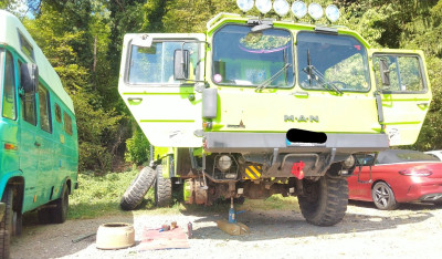

Danach die Vorderachse aufgebockt, ordentlich abgeschmiert und die Räder abgenommen um die Bremse zu reinigen und kontrollieren. So ein Matschloch macht halt doch zwei Tage Arbeit. Für die Hinterachse fehlte mir ob der Temperaturen die Lust, die mache ich in 10 Tagen dann.
Putzen muss sein
Putzen muss sein

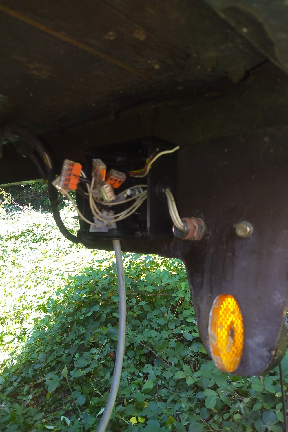

Zu guter Letzt wurde die abenteuerliche Elektrik der Rückleuchten überarbeitet. Auf Kleinanzeigen fanden sich Rückleuchten mit ca 30cm Leitung dran. Damit konnte das Ensemble an Flachsteckhülsen in der freien Wildbahn entfernt werden. In diesem Zuge kamen noch Kennzeichenleuchten ans Heck damit ich im Dunklen besser abschätzen kann wo die Ecken der Karre hinten sind. Da die Kabel ohne Beschriftung waren noch "mal eben geschwind" fünf weiße unbeschriftete Kabel mit fünf weißen unbeschrifteten Kabeln verbunden. Natürlich nicht ohne das Ganze zwei Mal zu machen auf der Einen Seite da ich die Masse mit dem Blinker verwechselt habe beim Durchmessen :wack:
Elöktrigger
Elöktrigger
Naja. Nach 10k km gehen nun endlich wieder beide Rückleuchten, beide Bremsleuchten und der rechte Blinker.
Den linken Fahrtichtungsanzeiger muss ich noch suchen wo da das Signal flöten geht. Danach geht es an den Lenkstockschalter, der gibt nämlich kein Blinksignal und Hupsignal mehr von sich. Wahrscheinlich liegt der Fehler irgendwo im Bereich der Steckerleiste, trotzdem habe ich mir sicherheitshalber einen gebrauchten Lenkstockschalter mit jungfäulichem Kabelbaum geschossen.

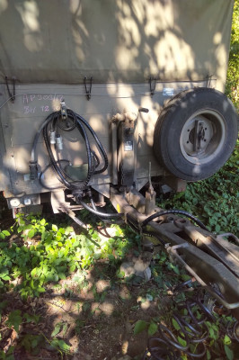

Parallel ging es am Anhänger weiter. Der muss nämlich im Dezember zur HU. Da die Luftschläuche aus 2007 hart und knochig waren habe ich hier neue Luftschläuche montiert und diese mit Hydraulikschutzrohr ummantelt damit sie vor Umwelteinflüssen besser geschützt sind. Bei der letzten HU ging mir nämlich ständig der Federspeicher am Zugfahrzeug rein weil der Druckluftschlauch zu viel Luft verloren hat. Um sicher zu gehen, dass da alles funktioniert wie es soll (ist ja immerhin die Bremse) noch die Dichtungen der Kupplungsköpfe neu gemacht. Das Hydraulikschutzrohr kam dann auch um das Elektrokabel und schon sieht das schön sauber aus. Fehlt beim Anhänger nur noch die Holzanfahrleiste auf der Seite, die will neu gemacht werden.
Sieht doch gleich viel besser aus

Florian, hier unter Männern, Du hast wirklich Eier! Ich wäre da nicht für Geld drangegangen :ohmy: :lol:
Hat der Kat nicht komplett weiße Kabel auf denen aber die Nummern aus dem Schaltplan aufgedruckt sind?
Bzgl. Feststellbremse, die meisten LKW haben vor der feststellbremse noch ein Rückschlagventil, selbst bei kompletten Luftverlust bleibt dann die Bremse offen. Macht durchaus Sinn, hat der Kat das nicht oder ist das defekt?
Etwas Halbwissen dabei, hatte meinen Kat nicht lange
Du sagst es. Der KAT hat komplett weiße Kabel mit einer dreistelligen Prägung in schwarz. Leider ist es so, dass im Laufe der Zeit die Prägung etwas, naja, an Farbe und Lesbarkeit verloren hat. Dann fängt man an mit; " ist das jetzt 'ne Drei, 'ne Fünf, oder doch 'ne Acht? Und das davor?" Da ist halt auch viel trial and error dabei...
Zum Rückschlagventil, da könntest Du recht haben, muss ich mal auf Recherche gehen ob und wo das ist. Das Rückschlagventil ist auf jeden Fall bei der EG Bremse vorhanden um sicherzustellen, dass der Federspeicher nicht unkontrolliert reinfällt. Aber das lässt sich mit Abriss rot ja doch relativ einfach prüfen ob es funktioniert - mach ich daheim mal :)

#382 Beitrag von felix » 2022-08-31 16:39:45
Weickenm hat geschrieben:
2022-08-31 9:23:40
[…]Bei der letzten HU ging mir nämlich ständig der Federspeicher am Zugfahrzeug rein weil der Druckluftschlauch zu viel Luft verloren hat.[…]
das darf nicht passieren und ist ziemlich gefährlich: bei Luftverlust muss eine vor jeder Fahrt zu prüfende Warnlampe angehen und dann kannst du mit dem Handbremsventil die Fuhre kontrolliert zum stehen bringen. Sonnst fliegst du bei schlagartigen Luftverlust aus heiterem Himmel von der Bahn und den schleichenden Luftverlust bemerkst du, wenn die Hinterräder in Flammen stehen, weil die Karre hinten ganz langsam die Bremse einlegt.
Vor das Handbremsventil gehört ein Rückschlagventil, welches verhindert, dass bei Abfall des Systemdrucks die Federspeicher einfallen. Ich wette dieses Ventil ist bei dir entweder ganz hinüber oder soweit vergammelt, dass es bei langsamen Luftverlust nicht mehr abdichtet.
MlG

#383 Beitrag von Weickenm » 2022-08-31 17:21:44
ich bin ja bei euch, dass ein Rückschlagventil unabdingbar ist und dass das funktionieren muss.
Da das ja bei der HU eigentlich Pflichtbestandteil ist und mein Prüfer (manchmal zu) gewissenhaft prüft, bin ich mir sicher, dass das funktioniert.
Natürlich werde ich sobald ich daheim bin prüfen, ob Abriss Rot/gelb funktioniert wie es soll. Das Handwerkszeug habe ich ja im PKW liegen.
Wenn der Anhänger aber Luft über Rot verliert und kann ich beim Zugfahrzeug den eingelegten Federspeicher aber nicht lösen. Das ist das Problem gewesen. Ich gebe zu, das habe ich oben missverständlich formuliert. Kommt davon, wenn man mit einem Ohr dem Dozenten zuhört und mit dem restlichen Hirn woanders ist.
:hug:

Moin, ich glaube so ein Rückschlagventil darf es nicht geben, gerade damit die Federspeicher bei genau so einem Luftverlust zumachen, egal wo. Deshalb ist das beobachten der Druckanzeige während der Fahrt so wichtig um diesen Druckverlust selbst festzustellen und die Karre vorher am sicheren Ort abzustellen. Mit dem Luftvorrat für 3 Bremsungen habe ich das beim IFA nach Ausfall des Kompressors sogar hinbekommen. Bei gleich "aller Druck weg" klappt das leider nicht.

Moin Bernd,
Felix hat den Stand zusammengefasst. Auch bei deinem HGB wird es eine solche Absicherung geben und der BRD hatte sie ganz sicher...

Hi Uwe, Danke für die Erläuterung, ich hatte es befürchtet, dass seit der Entwicklung des IFA Dinge geändert wurden. Nur hatte ich seit dem keine solchen Probleme mehr.
