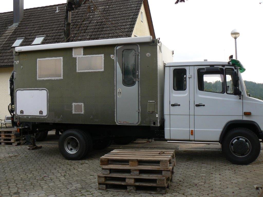

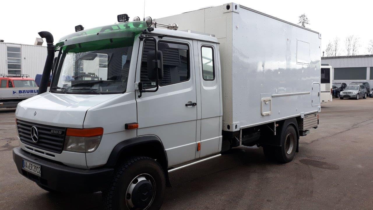

Da ist mir folgendes Teil über den Weg gelaufen:

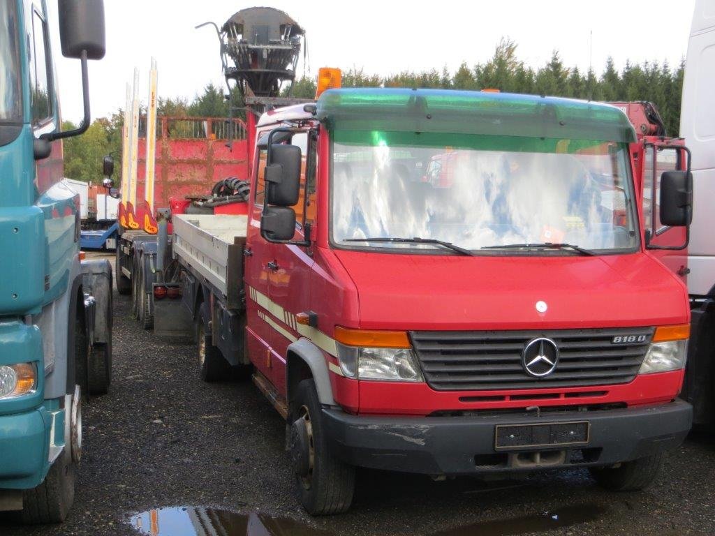

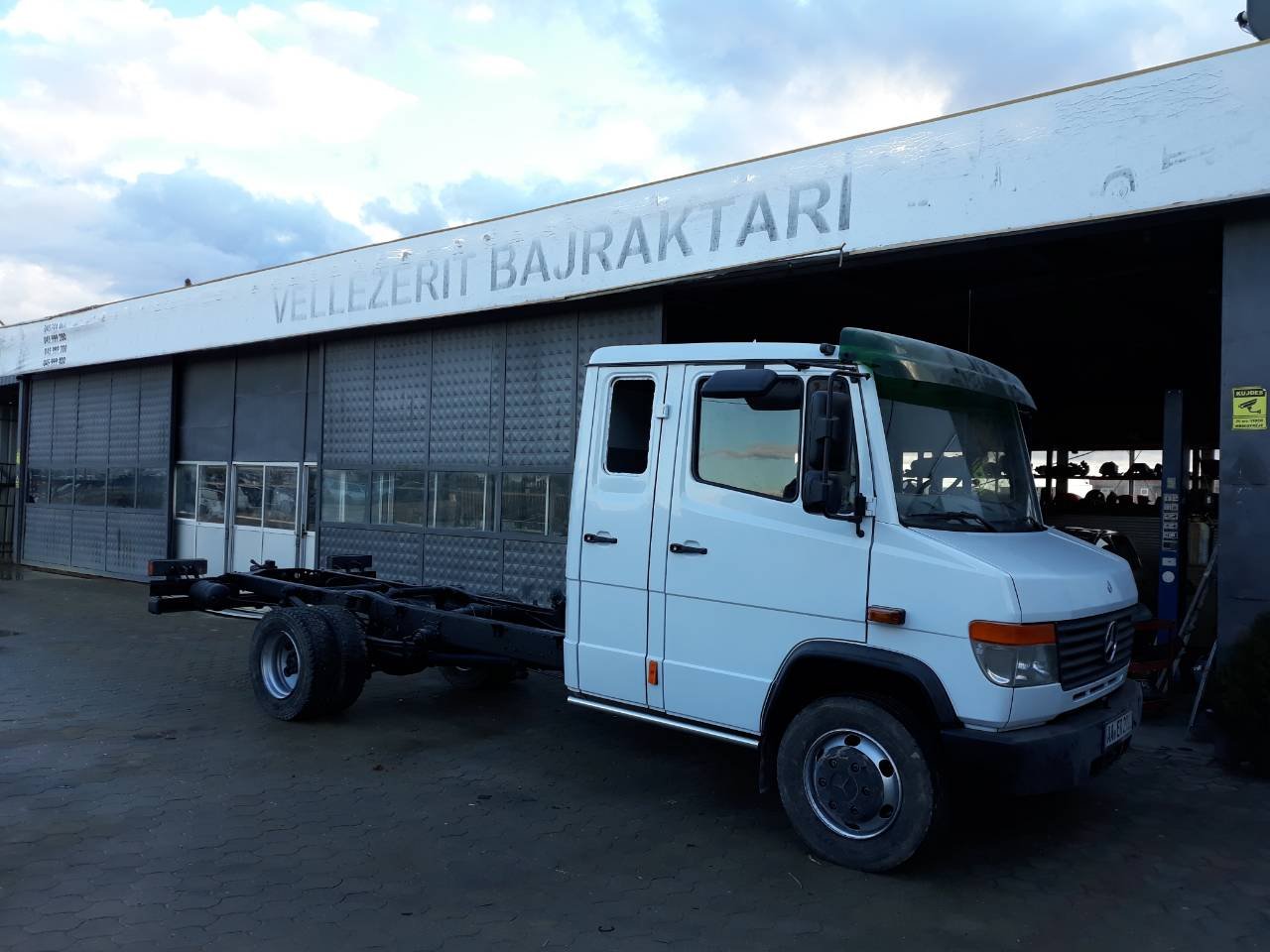

818 Baujahr 2004, 240 TKM, 1.Hand...Anlasser und Schwungscheibe platt....überall angegammelt...nix durchgerostet...alles dicht...Diffsperre hinten...mittlere Übersetzung...und das für 3,5 Kilo...echt nicht schlecht...
Lastenheft:
Also Kabine kürzen...entrosten...lackieren...
war ein ober Schnäppchen...sehr gut gemacht...mit Transport unter 5 kilo

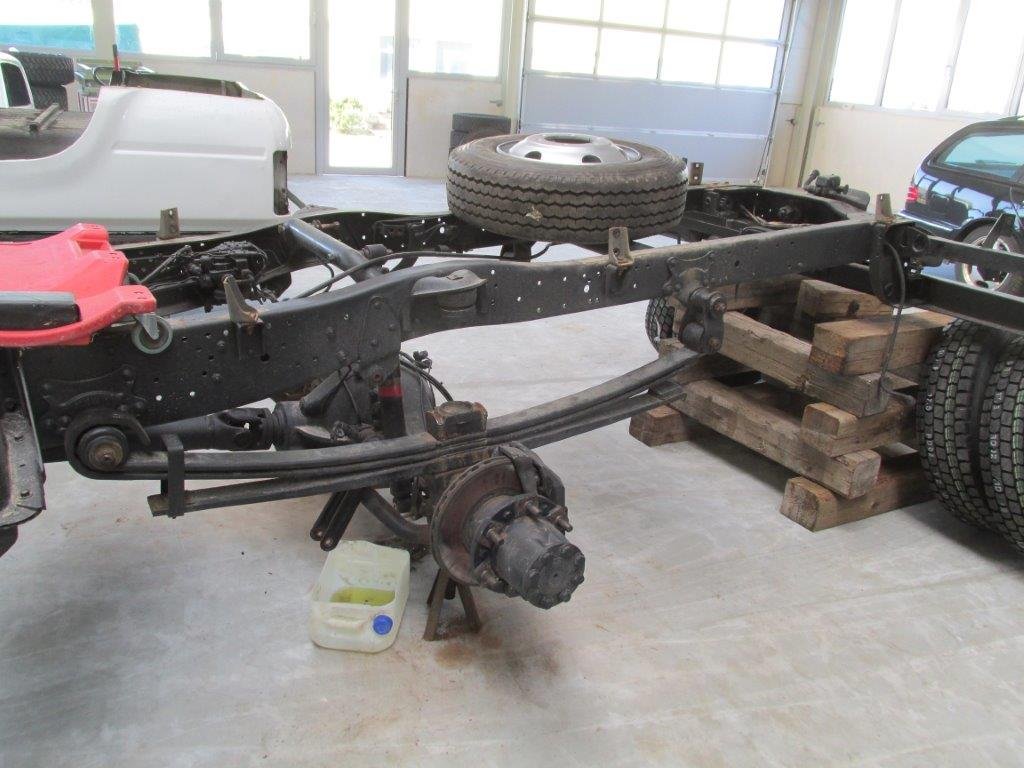

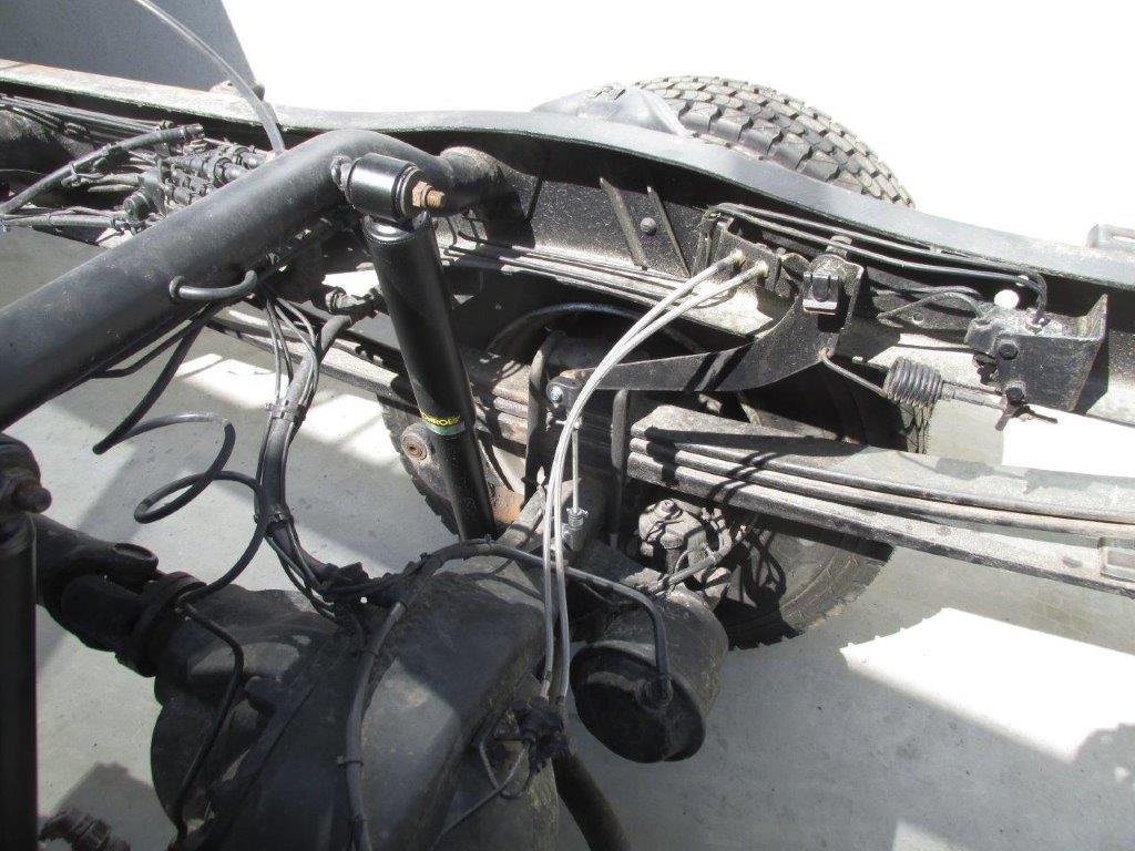

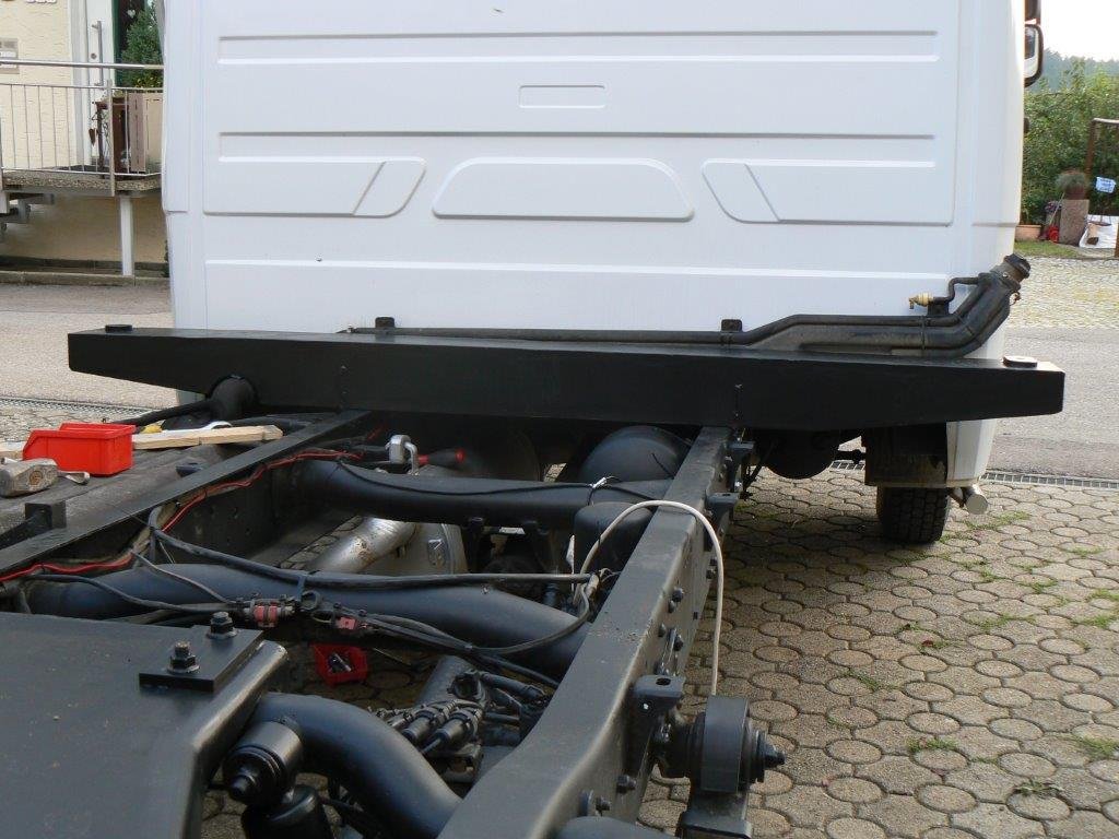

dann hab ich ihn hinten 65 mm höher gelegt:
mit allen notwendigen Anpassungen:

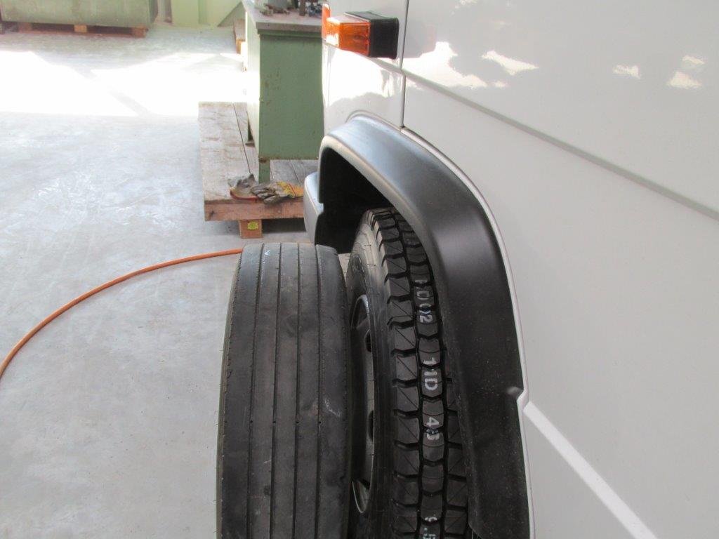

vernünftige Pellen drauf gemacht : 9,5 R 17,5

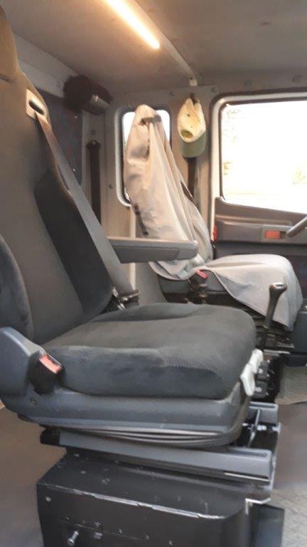

Hinten kommen 2 Einzelsitze aus nem Strobel Rettungswagen rein..

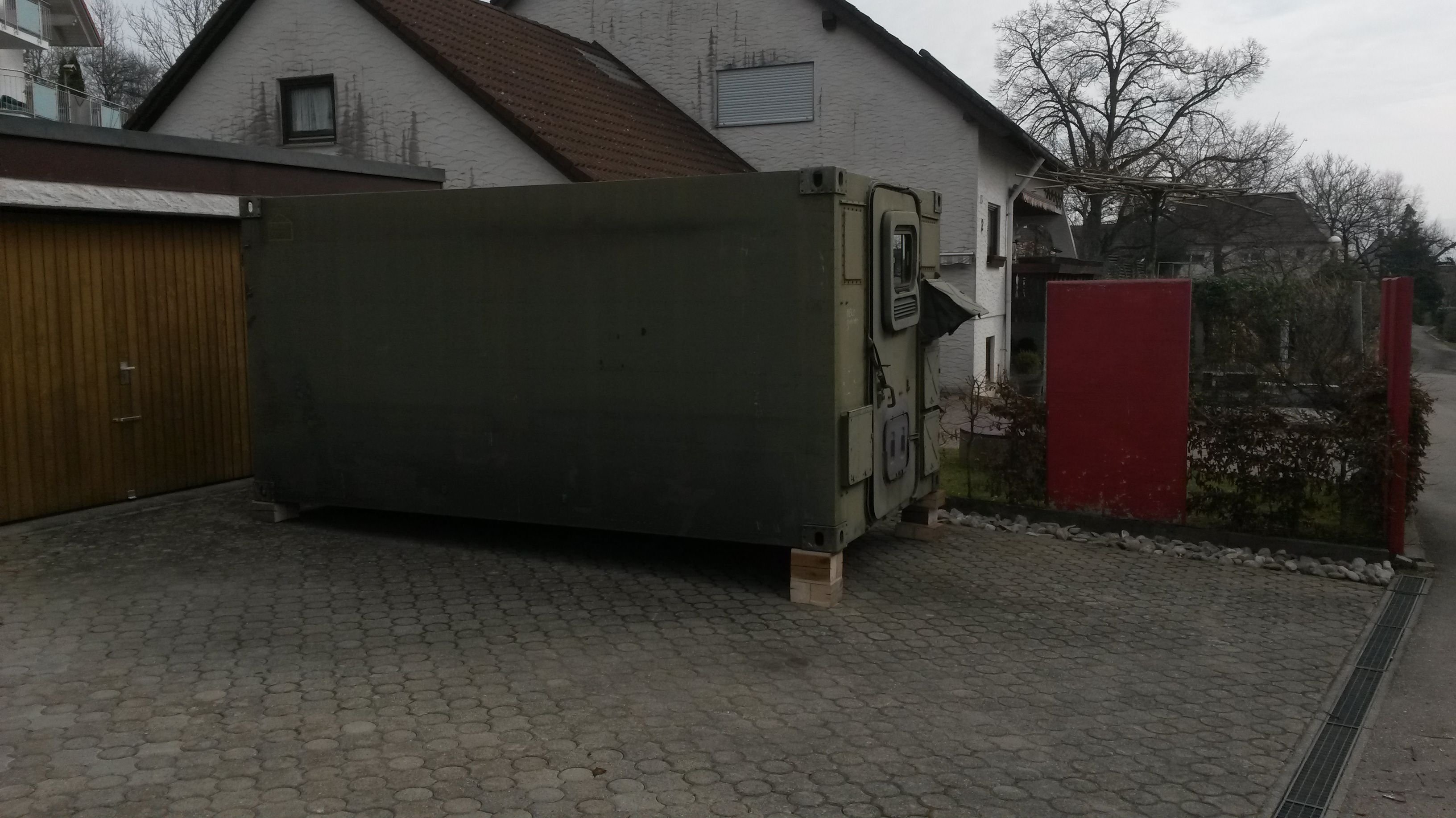

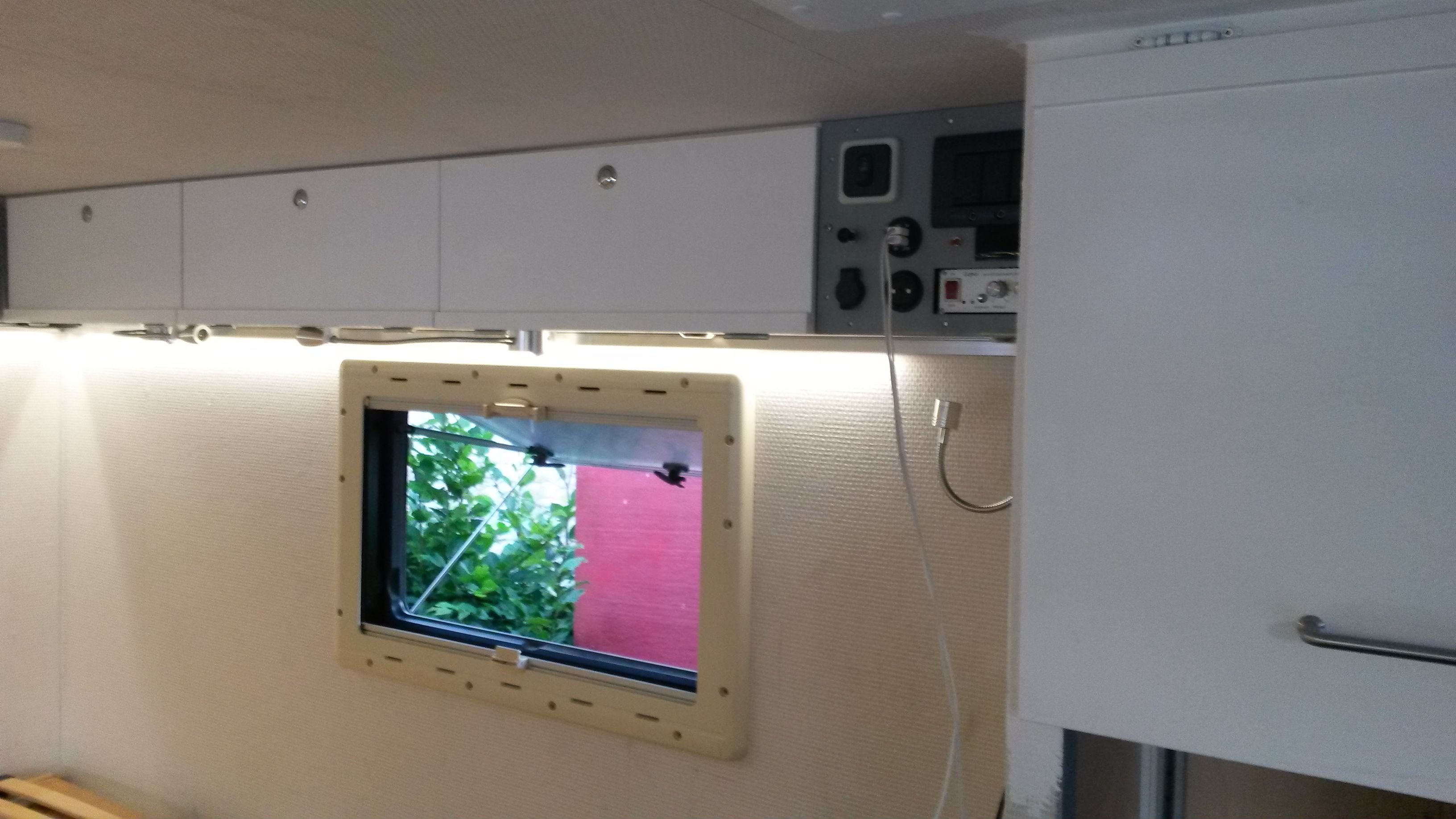

Nun zum Shelter (die Bilder während des bisherigen Ausbaus spare ich mir...können aber gerne nachgeliefert werden):

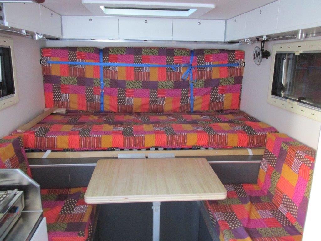

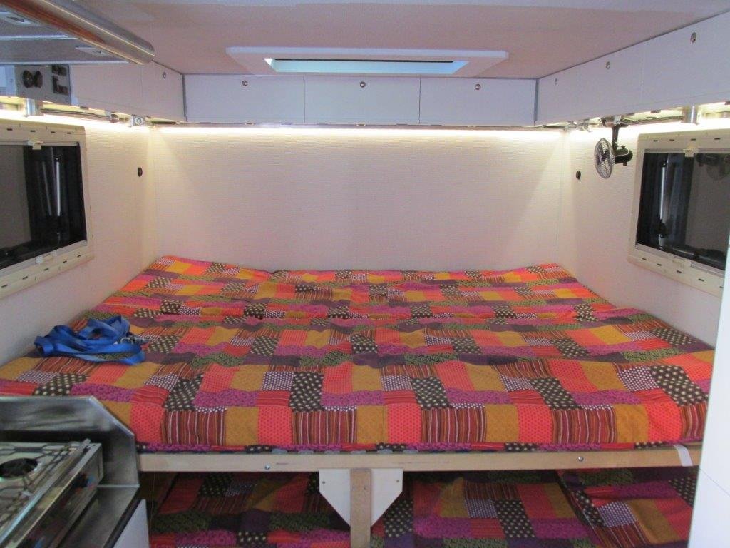

Dornier FM II, zusätzlich 20mm Styrodur, Boden 12mm Siebruck, Decke und Wände 9mm Birke Multiplex, 2x Galsdach...elektrisch aufstellbar mit elektrischem Roll/Fliegenschutz aus DAF Sattelzugmaschinen,
310 WP auf dem Dach, MPPT Laderegler, 528 AH AGM Batterien, 200l Frischwasser, Filteranlage, Shurflow Trail King, 90l Kompressor Kühlbox mit Warmluftabzug, Dunstabzug V2A umgebaut auf 12V, Alle Lampen in LED Technik, Thetford Casettentoilette ausziehbar, Dusche 70x80cm usw usw usw
Hier ein paar Bilder:

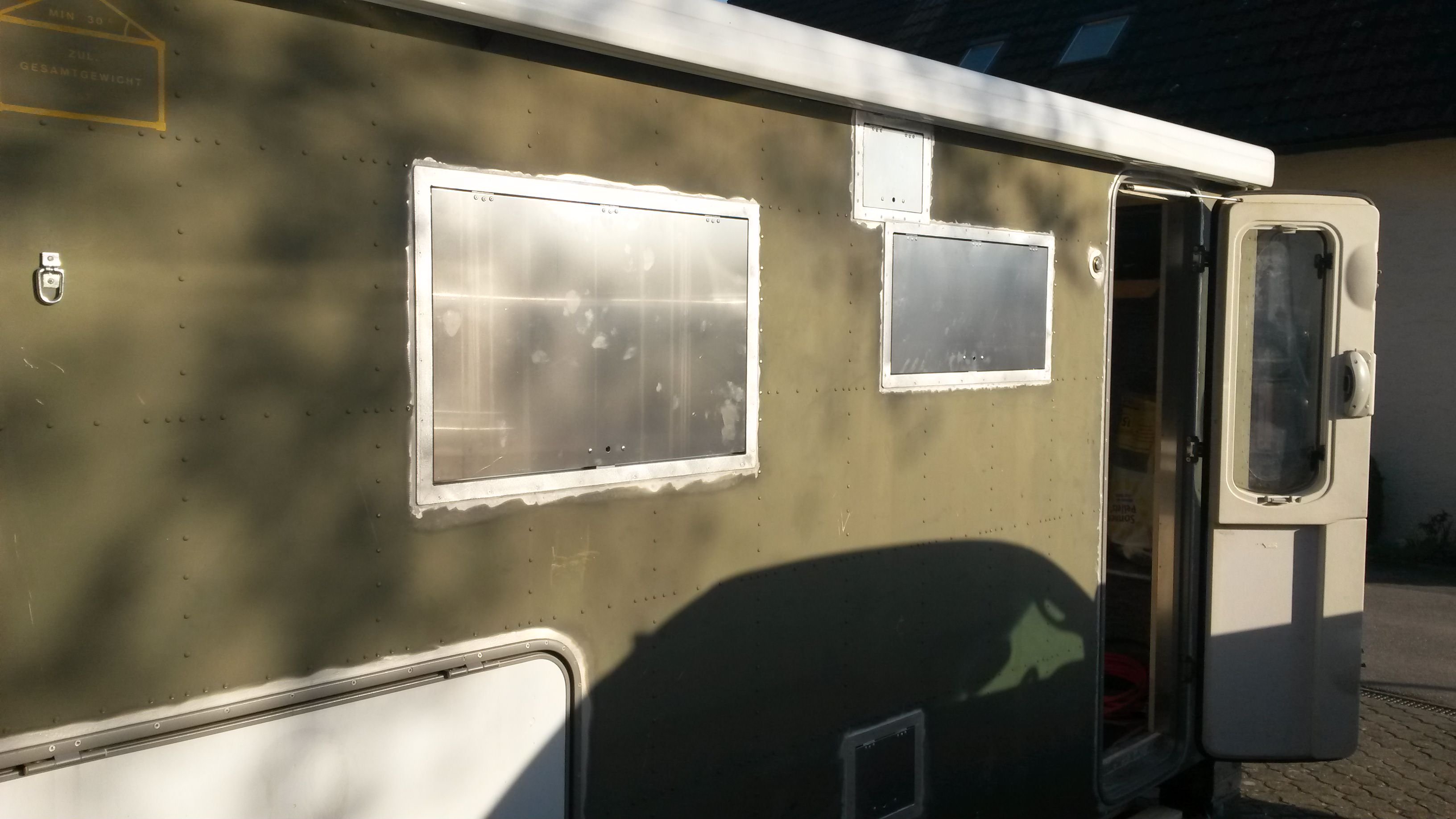

Fenster mit Abdeckungen...

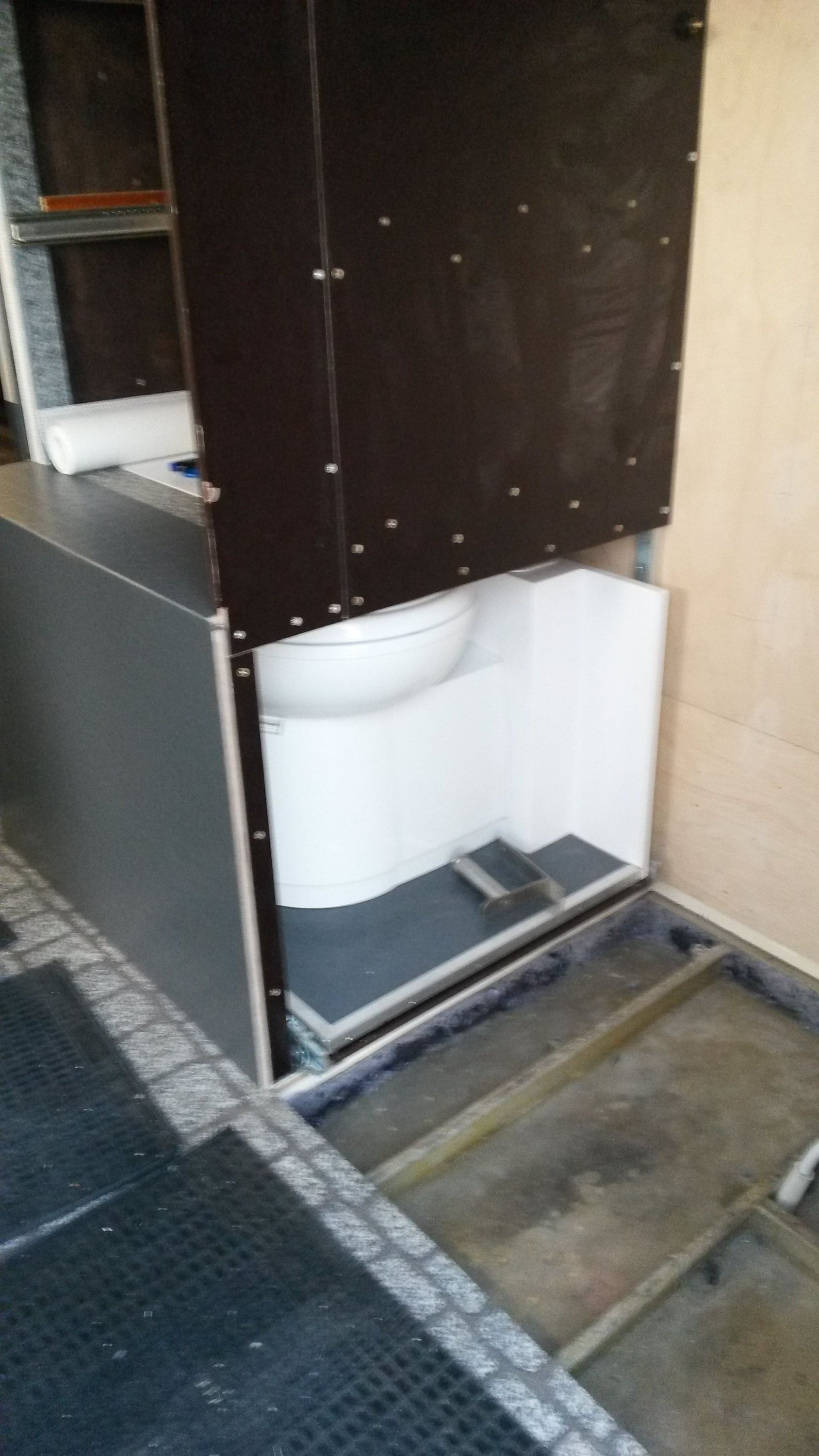

Toilette auf Schwerlastauszug im Schrank...

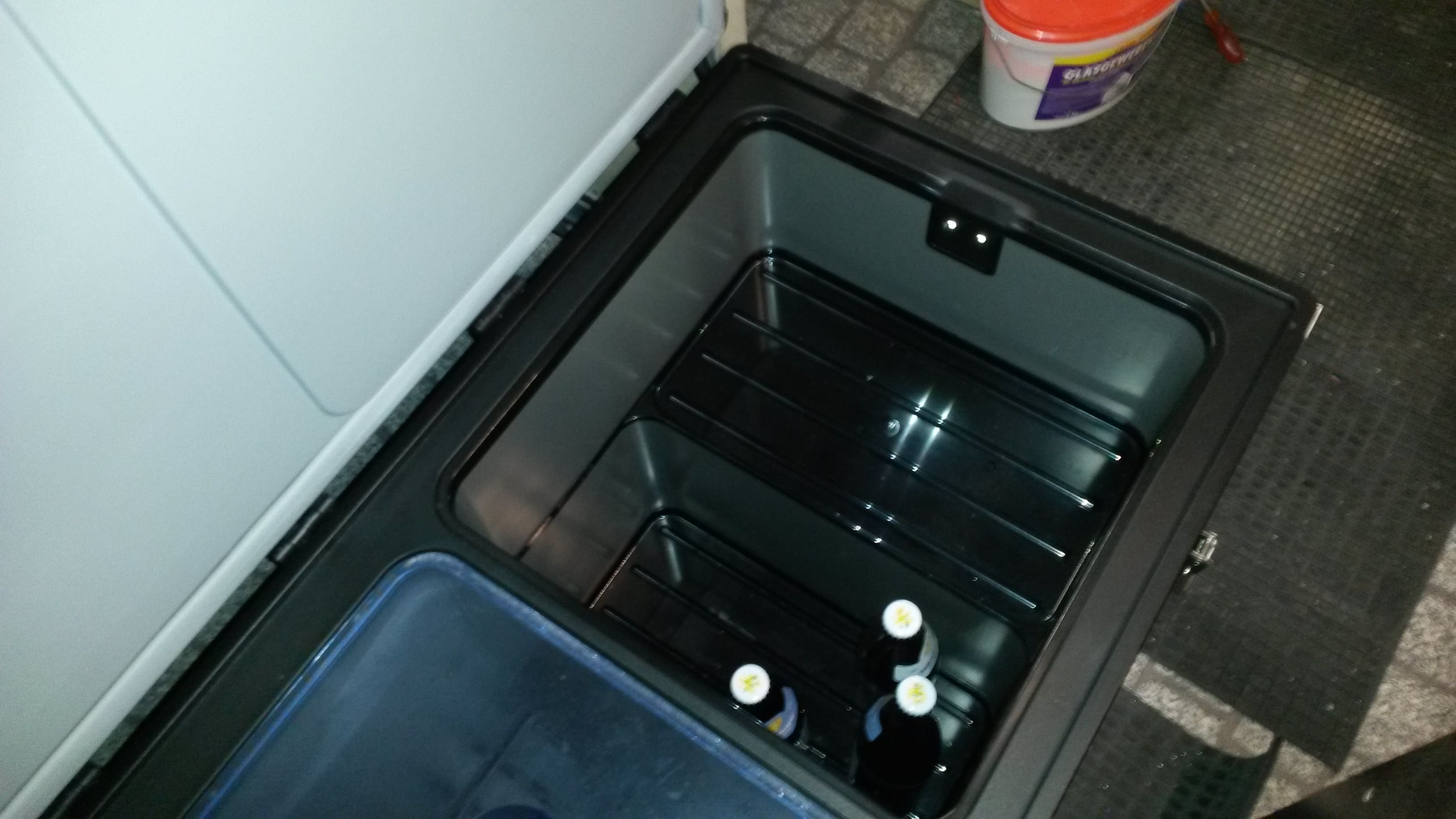

Kühlbox auf Schwerlastauszug

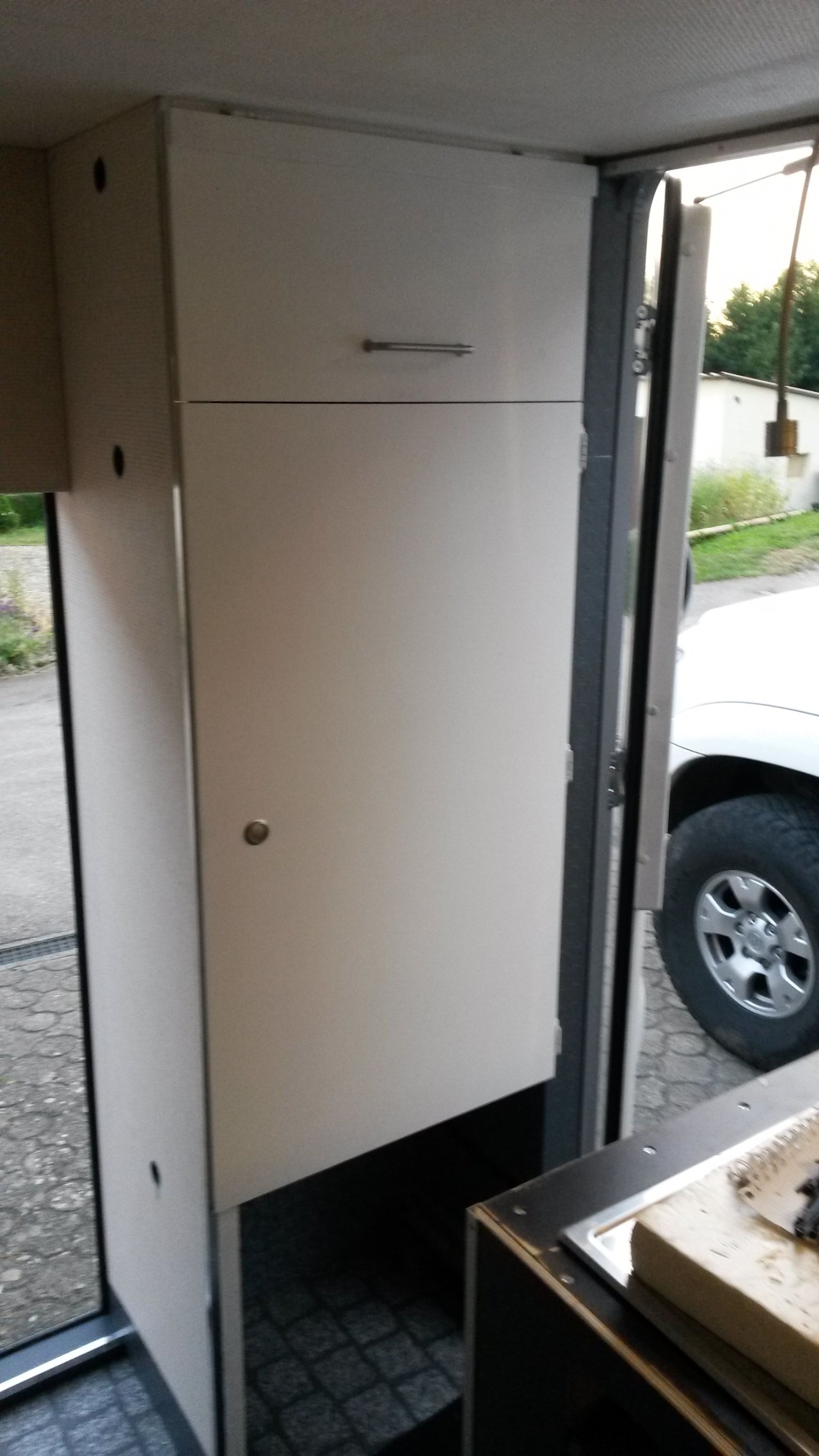

Das Wichtigste:
Hut/Jacken/Schuhschrank (Auszug für die Schuhe fehlt noch)

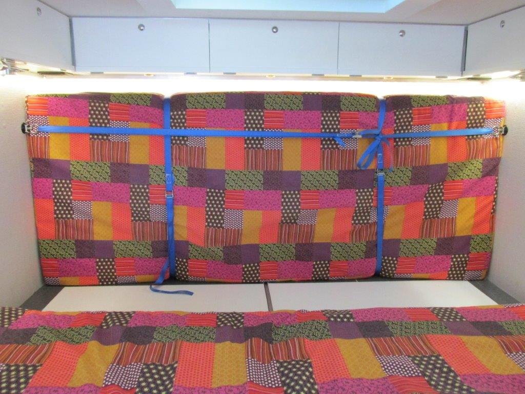

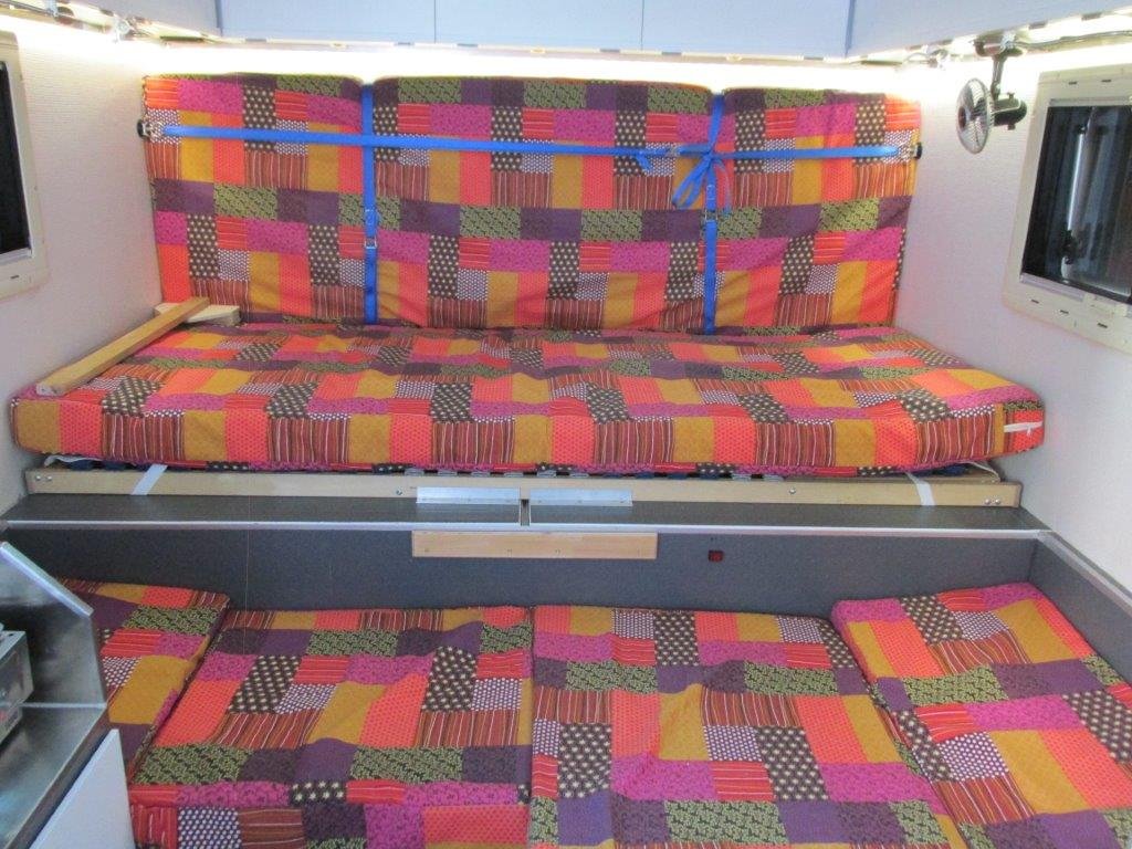

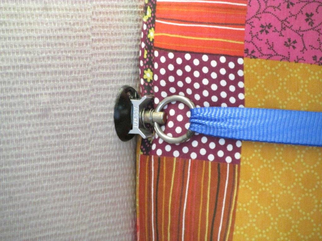

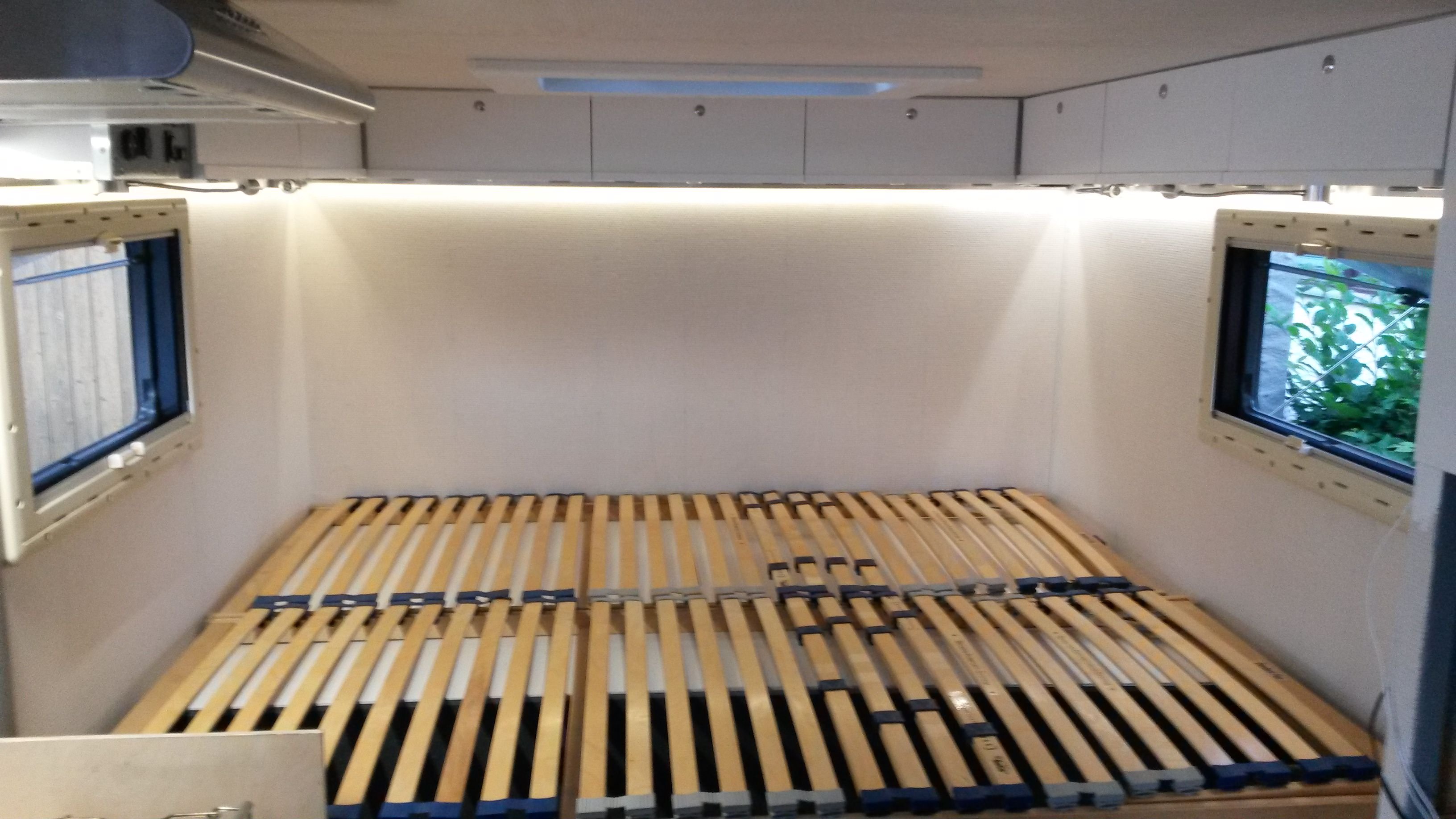

Lattenroste (habe ich angepasst)...werden zusammen geschoben wenn nicht gebraucht...Bettgrösse 195x160cm
Hängeschränke...mit 12V Verstärker und Musik (iPod)....ganz wichtig!!!
Gekocht wird mit Spiritus (innen), draussen mit Gas, Heizung Eberspächer D3L, Warmwasser mit Wasserstandheizung oder 220V...

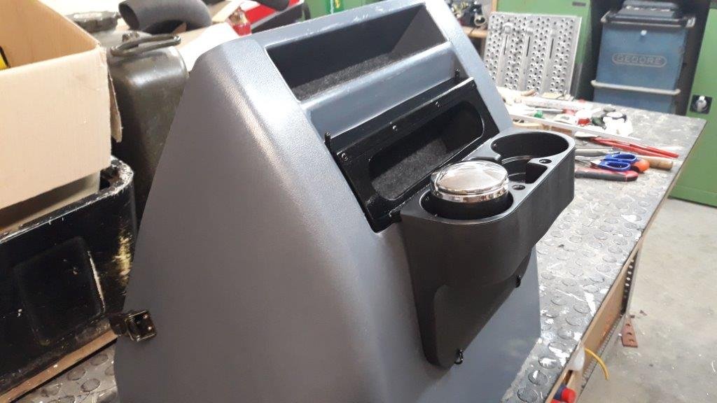

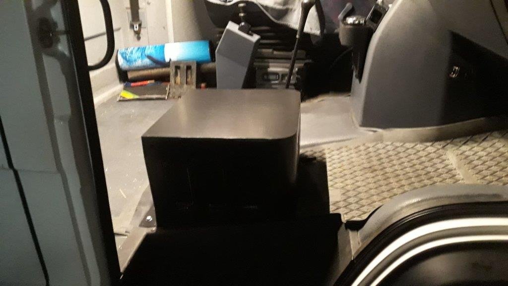

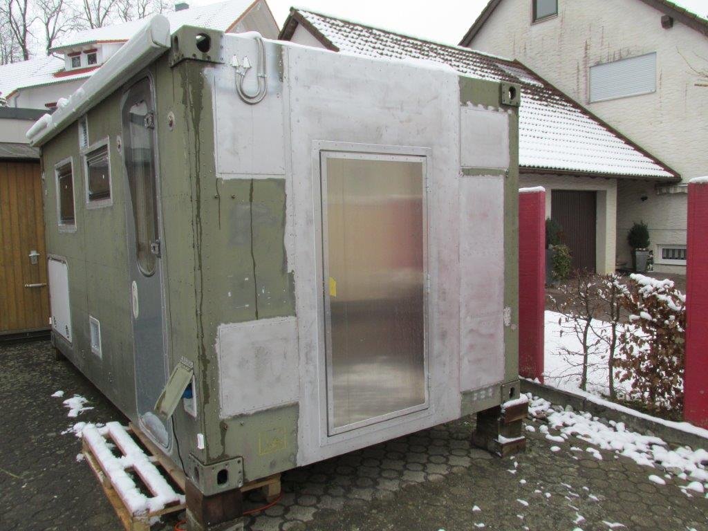

Ha...hab ein paar wichtige Sachen vergessen:

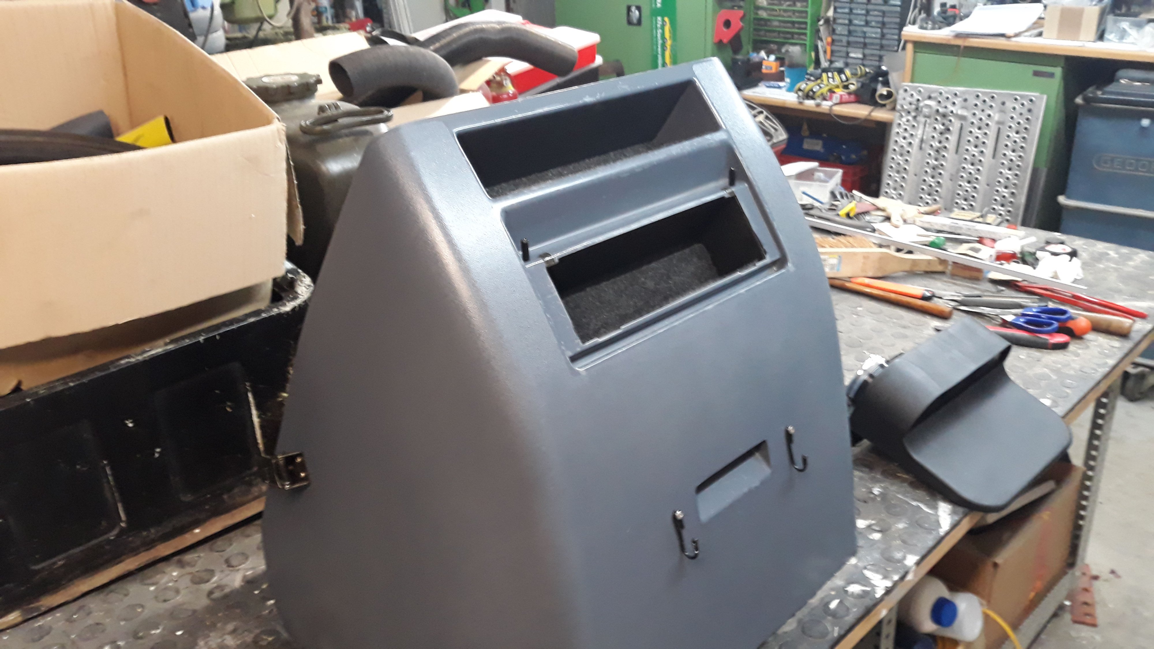

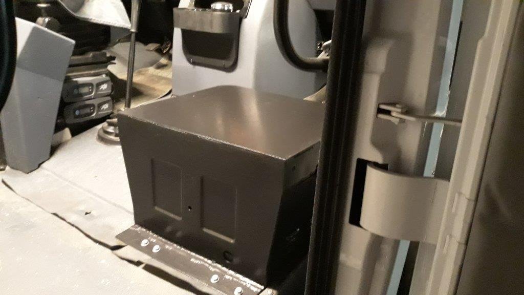

Durchstieg zum Fahrerhaus:
Alte Türe rausgeschmissen....zugemacht...2mm Alu geklebt und genietet...dann Rahmen und Türe eingebaut...

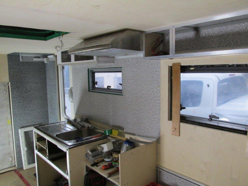

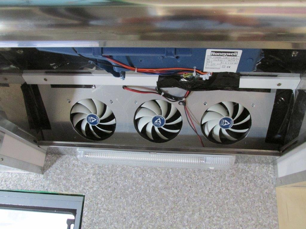

Dunstabzug ist aus E-Bay Kleinanzeigen...45.-€..nun mit 3 x 12V Computerlüftern:

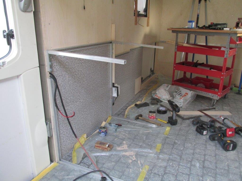

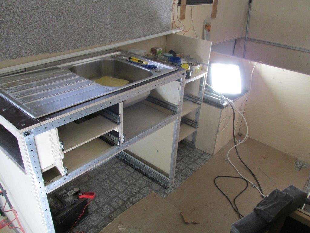

Die Grundgestelle für die Möbel habe ich aus den Aluschienen aus dem Shelter gemacht
Die Spüle auch von E-Bay kleinanzeigen...Franke Original...mit Transport 60.-€...und hat doch glatt dieselbe Breite wie meine Kühlbox....so ein Zufall aber auch... :cool:

Türen und Service Klappen habe ich gebraucht von nem Wohnmobil Händler/Vermieter/Reparaturbetrieb für kleines Geld bekommen.
Genauso die Omnistor Markise (ne Kiste bier :cool: ...naja war verbogen...hat mich ne halbe Stund zum geradebiegen...ausrichten usw gekostet)...alles Reklamationen oder leichte Beschädigungen aus der Vermietung.
Türe mit Metallrahmen stammt glaube ich aus nem Bürstner Reisemobil...die Fenster sind Seitz S5 bis auf das der Küche...ist ein S4...alle neu...hat mir zwar nicht so richtig getaugt aber wie bekannt gibt es für vernünftiges Geld nichts anderes am Markt
Die Türe war eigentlich zu lang und es war ein mega Aufwand das (in dem Fall nur untere) Aluminium Kantenprofil auszuschneiden...von den Anpassungsarbeiten später mal ganz abzusehen...hat sich aber gelohnt...schicke oder poste hier gerne Detailbilder falls gewünscht...
Durch das Versenken der Fenster mit den Klappen drauf kann ich damit leben und Beschädigungen durch Äste, Steinewerfer usw. während der Fahrt ist eine Beschädigung nahezu ausgeschlossen...nur wie bekannt muss man eben durch den dicken Wandaufbau zwischen Innenrahmen mit Rollos und Aussenrahmen ne extra Zarge bauen...aber auch hier war es den Aufwand wert denke ich
Gruss Ralph

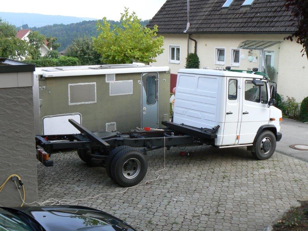

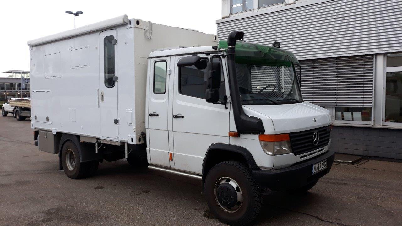

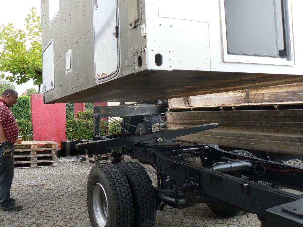

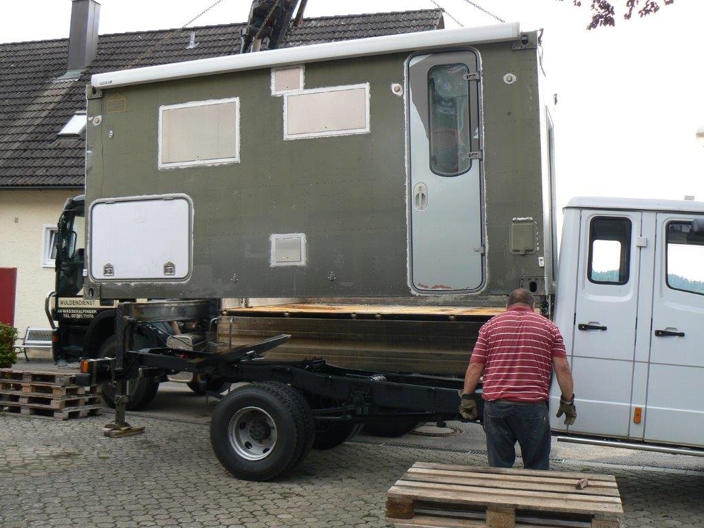

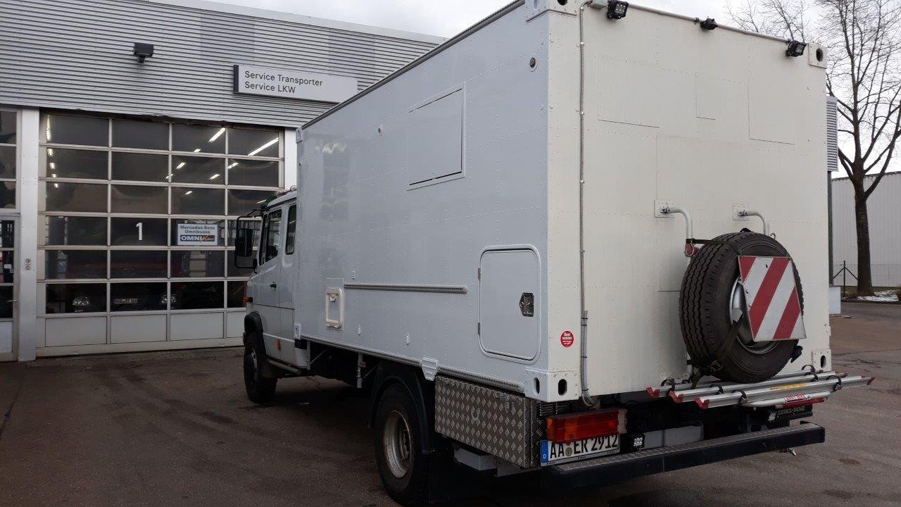

#8 Beitrag von 4x4 Ralph » 2018-09-09 20:57:41
Hatte ja versprochen ab und zu nach Fortgang ein paar Bilder zu posten...
also:

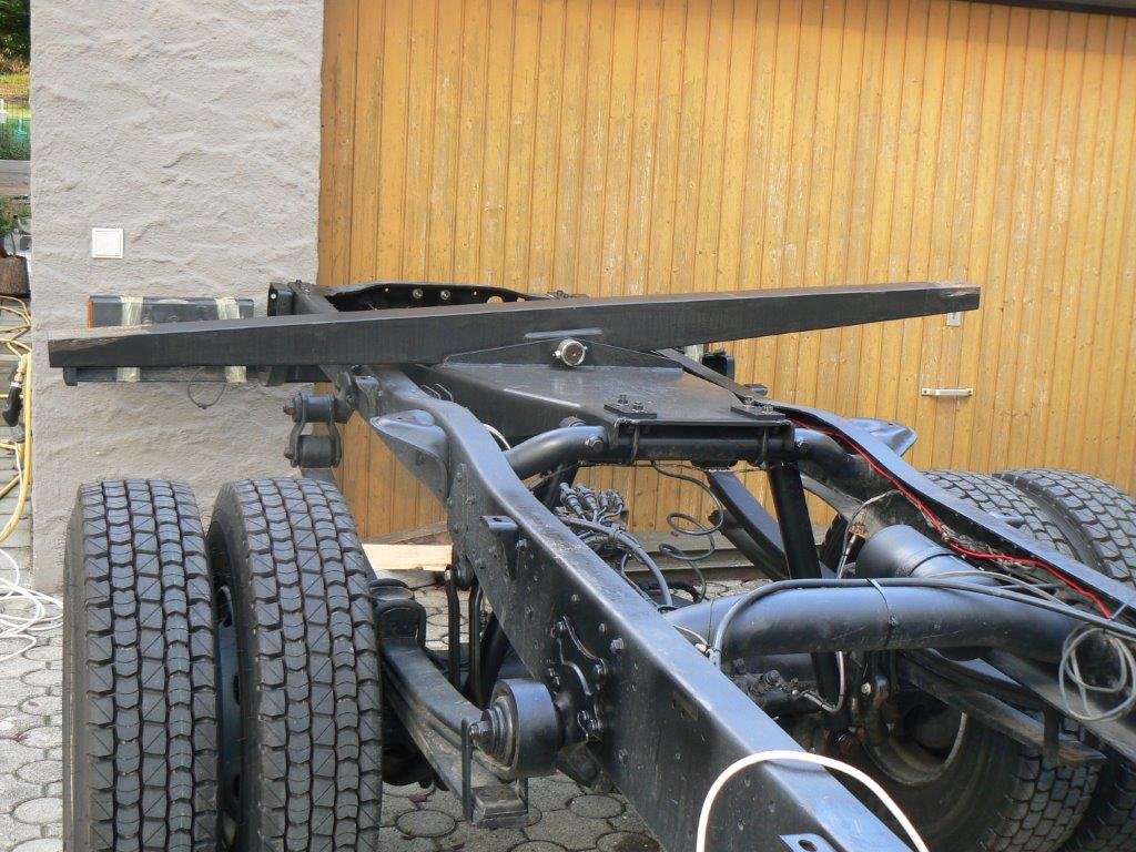

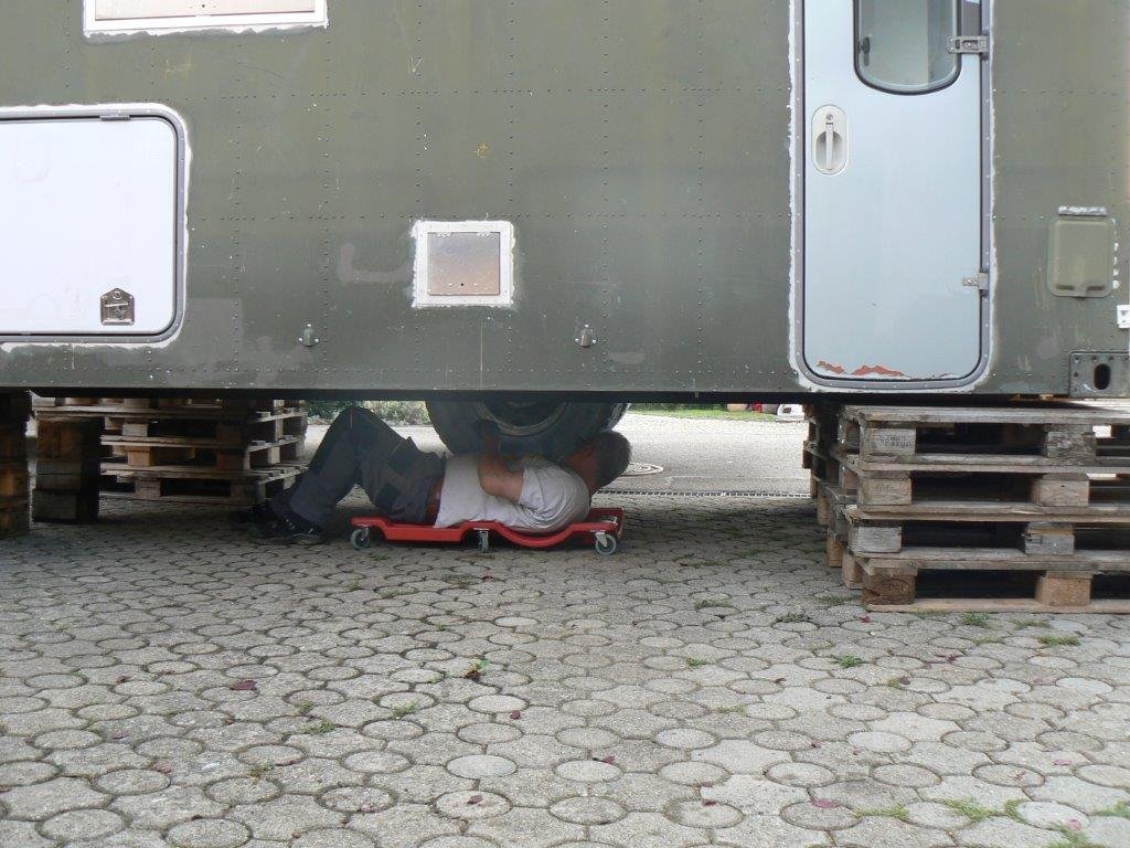

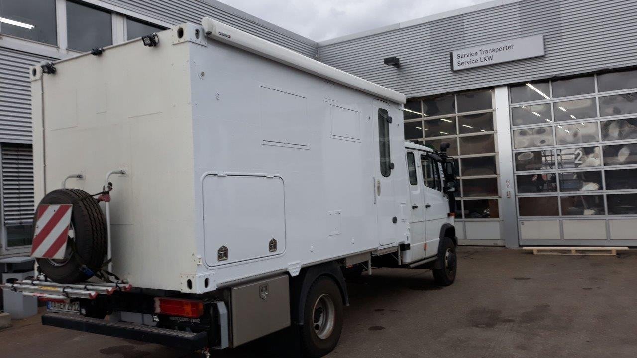

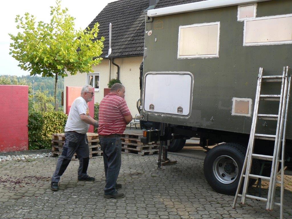

nachdem die Kabinenlagerung nun endlich fertig geworden ist war am vergangenen Dienstag die erste 'Anprobe'...
Also noch ist alles einzeln...
und dann mal anheben und schauen ob die Berechnungen passen :happy:
passt....oder auch nicht???
aber Zeipolistop....erst mittlere Kufe noch wegbauen...
nur noch 8 Schrauben
Geht ja beim Dornier fix...da ist ja nix verklebt oder so...
sieht ja nicht sooo schlecht aus...
weil hinten schwerer wegen Wasser und Batterie war noch etwas Muskelkraft erforderlich:
2 kräftige Männer und ein Seil...
soooo...alle Lagerungen passen...
Anprobe erfolgreich...alles passt...wieder runter mit der Kiste...
Gestern Rückwand vom Vario ausgeschnitten...morgen kommt der Rahmen rein...dann fehlt noch Abwassertank...Podest...Treppe...Staukisten und Unterfahrschutz...
ach hab ich schon gesagt ab morgen habe ich 3 Wochen Urlaub und eigentlich sollte es jetzt schon losgehen...;-)
Aber Frauchen hat Verständnis...denke bis Ende der Woche hab ich alles...ach ja...TÜV fehlt noch, Tacho anpassen und Geschwindigkeitsbergrenzer rausprogrammieren...
Melde mich wieder wenn einigermaßen fertig
Gruss Ralph

also...zunächst eine Entschuldigung für die leidlich späte Rückmeldung....ich habe mir erlaubt eine 2-wöchige Testfahrt zu unternehmen :angel:
ich versuche Mal die verschiedenen Fragen und Anregungen 'abzuarbeiten'...
Wir sind bekennende Warmcamper...zudem habe ich innen noch 20mm Styrodur aufgeklebt...jeder Schrank hat min. 2 Zwangsbelüftungen...ich glaube (und hoffe) dass es da nicht so viele Schimmelecken gibt...zumal alle Schränke innen mit Folie beklebt sind...
Was die Firma anbetrifft die die Kabinenkürzung vorgenommen hat:
Das hat ein Freund von mir, Kosovo Albaner organisiert....ich hätte das nie hingekriegt...und nach seiner letzten Aussage ist die Firma vor ca. 2 Monaten abgebrannt... :angry:
Nach diesen 2 Wochen Probefahrt bringe ich folgende Erfahrung / Verbesserungen mit:
Beim Vario mit Pumpe/Leitung/Düse Motor ist es besser einen Kurbewellensensor dabei zu haben (ist gottseidank nur 50km von der Heimatstadt entfernt 'verreckt')
Schiebetoilette...Klappbett...Klapptreppe ....alles funktioniert prima...die 3-Punkt Lagerung ist geil...mit 6x 93AH und 310WP auf dem Dach braucht man kein 220v Ladegerät trotz Kompressorkühlschrank...200l Frischwasser sind mehr als ausreichend...die Verbindung zwischen Fahrerhaus und Kabine war shit...habe ich 3x notdürftig geflickt...Verbesserung ist in Sicht....
rund 1500km Probefahrt bei einem Lebendgewicht von 5,4to und Durschschnittsverbrauch von 16,1l....da will ich Mal nicht meckern... :cool:

ach ja...trotz Festlager vorn verwindet sich die Geschichte so sehr daß rund 11cm Plus bei dem 'Verbindungsschlauch' nicht ausreichend sind...ich bin am tüfteln... :blush:
4x4 Ralph
Re: Vario und FM II Dornier die was weiß ich wievielte
#21 Beitrag von 4x4 Ralph » 2018-09-30 21:29:50
bin da ja noch die Lagerung bzw. die Bilder schuldig:
4x4 Ralph
#22 Beitrag von 4x4 Ralph » 2018-09-30 21:44:57
naja...alt...graue Haare...Alzheimers Light...die Hälfte vergessen...ich muss da noch was drauf legen
Ich wurde mehrfach in PM wegen meines Schiebebettes gefragt...hab da ein paar Bilder gemacht und dachte bevor ich nun zig Mails schreibe kann ich es auch gleich hier reinstellen:
So sieht es in Fahr/Essstellung aus
Und so 'Zwischenumbau':
Dann weiter umgebaut:
Detail Wandbefestigung:
und so komplett 160cm x 200cm :
Ich hoffe das ist anschaulich...Umbauzeit rund 2min...ist ok denke ich... :D

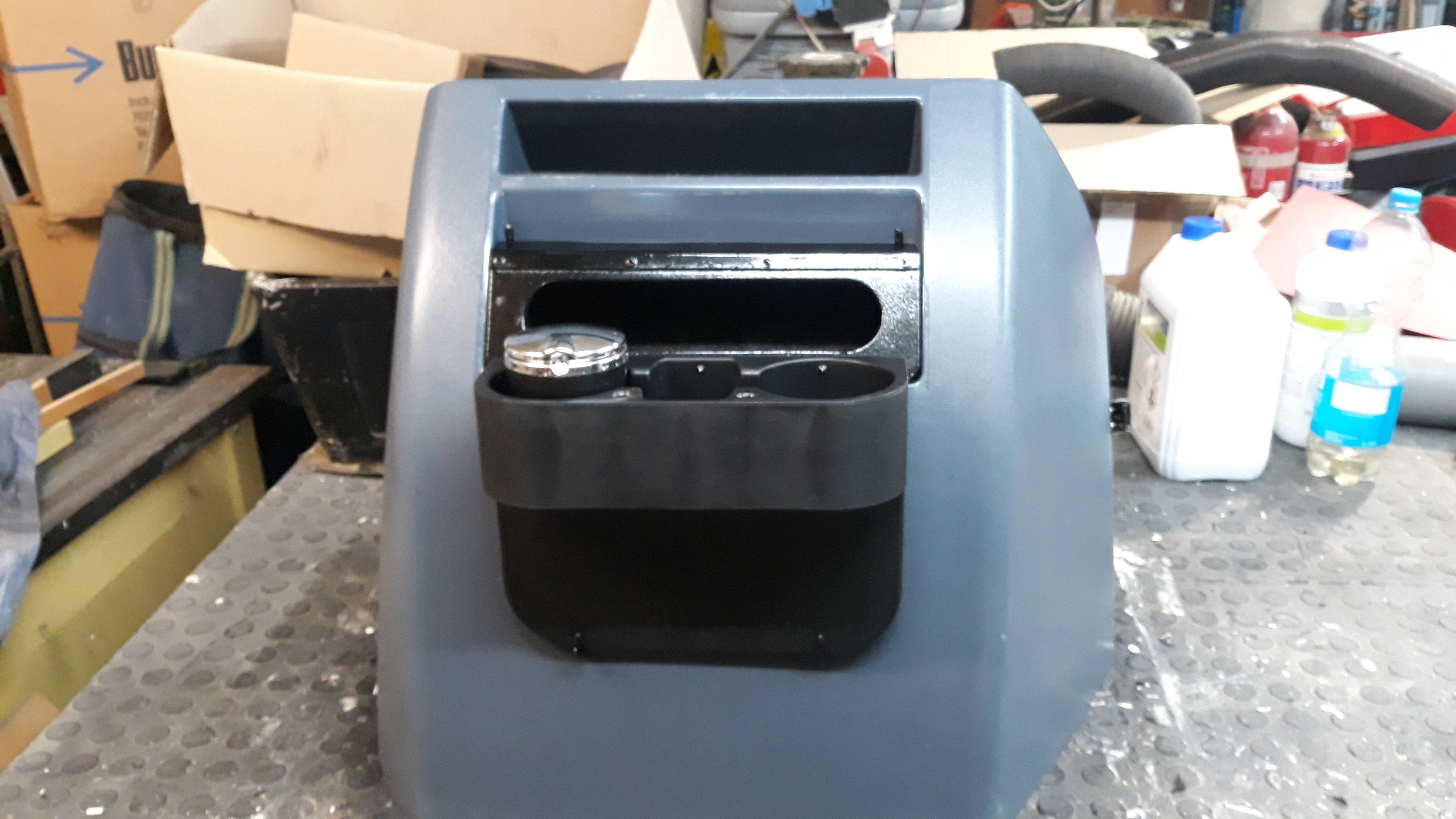

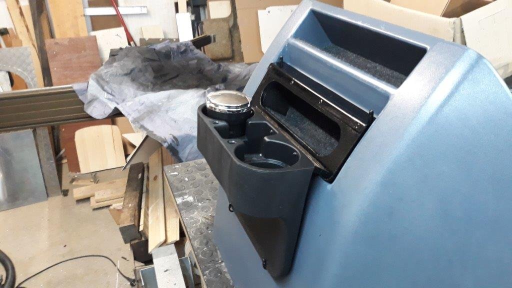

hab da mal wieder ein wenig gebastelt...
bekanntermaßen hat ja der Vario nicht allzuviele Ablagemöglichkeiten im Fahrerhaus...
Frauchen ist bekenneder Coffeejunkie :blush:
und für sonstige Getränke gibts da ja nicht viel
so sieht die innere Motorabdeckung aus...ohne Aschebäscha...der fehlte
und da hab ich so ein abnehmbares Teil gemacht...
denke das macht das Fahren ein wenig angenehmer...
:cool:

Hast Du die 9,5er Pellen auf die orginal Felgen der 215/75R17,5 Bereifung aufgezogen?
Gruß Christopher
Vario 816 mit Holzkoffer und Selbstausbau - steht zum Verkauf
4x4 Ralph
#26 Beitrag von 4x4 Ralph » 2018-11-28 22:44:05
Hi Christopher,
jo...die hab ich auf die Felgen montieren lassen die auf dem Vario drauf waren...habe keine Zweifel daß das die original Felgen sind.
Und dann hab ich da meinen alten Freund Dieter Pfaff von Reifen Pfaff in Mömbris angequatscht...mit der Frage was er denn so im Angebot hätte....tja und dann hat er mir 2 oder 3 Vorschläge das Profil betreffend gemacht...und dann sind es die Kumhos geworden...waren 3 Tage später bei mir und dann hab ich sie (für lau) bei der LKW Werkstatt meines Vertrauens montieren lassen...sind nicht zu laut...waren nicht allzu teuer...und Traktion ist prima...ok ok ... ich will ja nicht in den Schlamm oder Tiefsand...prima Allround Eigenschaften...also ich bin echt zufrieden.

Bin da ja nach wie vor am Komplettieren...da haben ja noch vernünftige Sitze im Vario gefehlt
dazu brauchte ich eine Beifahrer Einzelsitzkonsole...die es gebraucht nirgendwo gibt :angry:
dann habe ich eine Fahrersitzkonsole gefunden...allerdings aus dem Vorgängermodell die ja ins Bodenblech geschweißt ist
also
zunächst umbauen/ anpassen
und hier von hinten
und hier mit Luft gefedertem Isri Sitz aus einem MAN TGA
Fahrersitz ist nun auch ein solcher Sitz...habe nur leider gerade kein Bild...Vario ist gerade beim LKW Lackierer um die 2 Längsseitenwände des Shelters zu lackiere... :cool:

aber irgendwie möchte ich schon daß der Vario mal fertig wird :cool:
Innen fehlen nur noch ein paar Kleinigkeiten...Außen die Heckladebühne...aber es wurde Zeit dass die Kabine von außen wie eine halb fertige Bundewehrbaustelle aussieht deshalb war ich beim LKW Lackierer meines Vertrauens und der hat nun die Seitenwände angeblasen...und da wollte ich die Bilder nicht vorenthalten:
Gerade eben steht er jetzt bei der LKW Werkstatt meines Vertrauens...irgendwie ist das was Größeres den dümmerhaftigen Geschwindigkeitsbegrenzer auszuprogrammieren...ist nun der 6.Anlauf in der 2. Werkstatt
Schau mer Mal... :eek:
