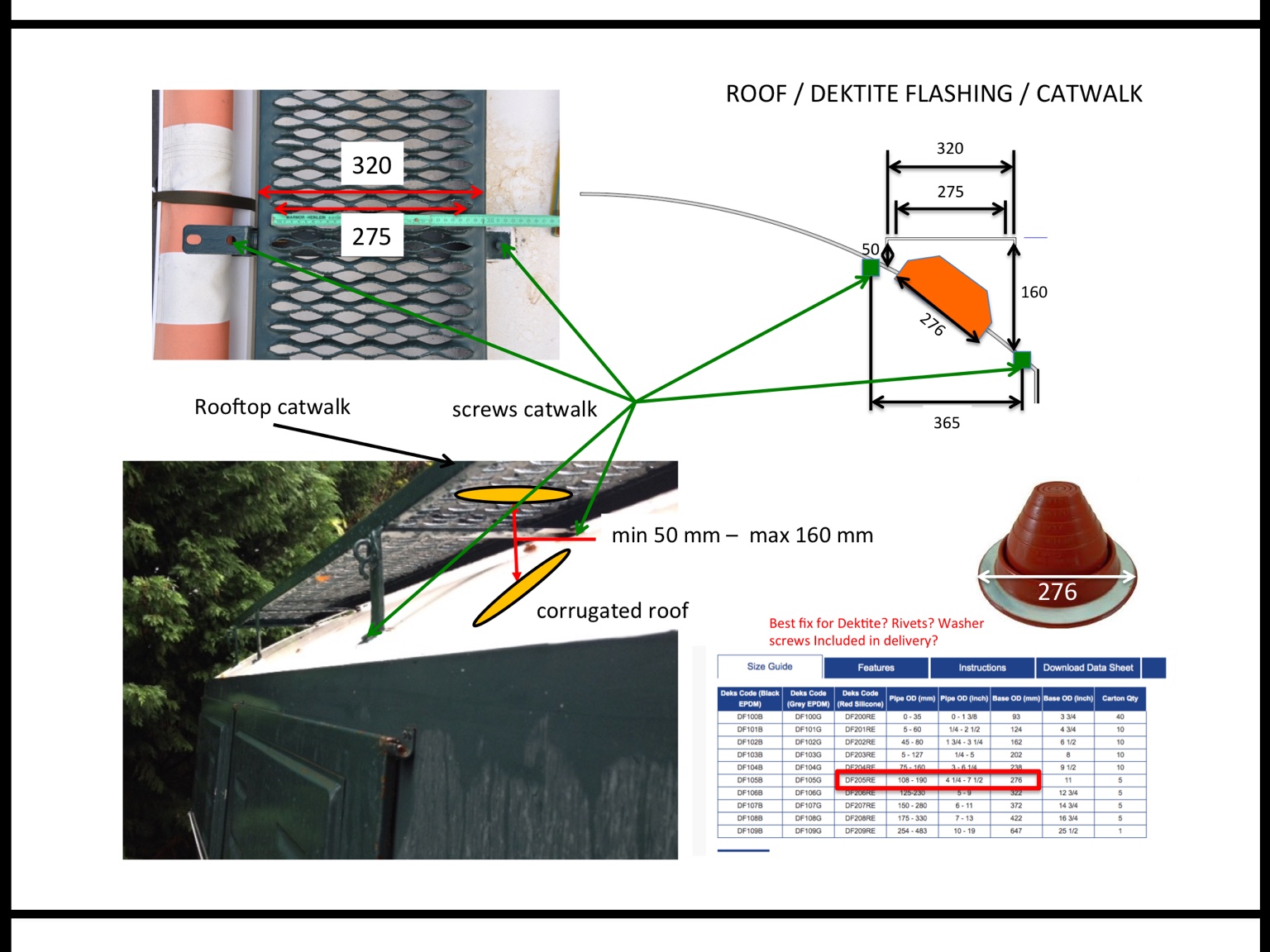

Temperatur Isoliertes Ofenrohr ?
Guten Tag,
Ich habe meinen Ofen bei einem englischen Hersteller planen lassen und auch dort gekauft und bestellt. (Jedoch Einbau erst im Februar 2016)
Ich habe genau diese Dachdurchführung gewählt, da das Dach des Einheitskoffers nicht nur schräg sondern auch gerundet ist. Das geht mit dem "Silcone Dektite" (aufgrund des flexiblen Aluminiumbandes) wohl recht gut, da auch für Schäferwagendächer verwendet. Allerdings muss das Abgasrohr doppelwandig sein. Ist selbstversiegelnd und ich werde schrauben.
Ich werde berichten wie's ausgeht....und ob's schiefgeht.
EDIT: Da ich einen Laufsteg habe, bekommt das Abgasrohr primär seine Stabilität von einer Befestigung am Laufsteg und einer Wandankerung innen unterhalb des Daches
EDIT2: Das Problem was ich bei den Toplicht Dachdurchführungen hatte, war, das diese wohl für schräge, aber nicht runde Dächer geeignet sind und der Platz unter dem Laufsteg beschränkt ist.
Hier info:
http://www.deks.com.au/wp-content/uploa ... ne-Web.pdf
Und hier FAQ:
http://www.deks.com.au/wp-content/uploa ... e-FAQs.pdf
Hier info:
Und hier FAQ:

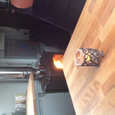

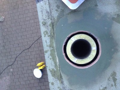

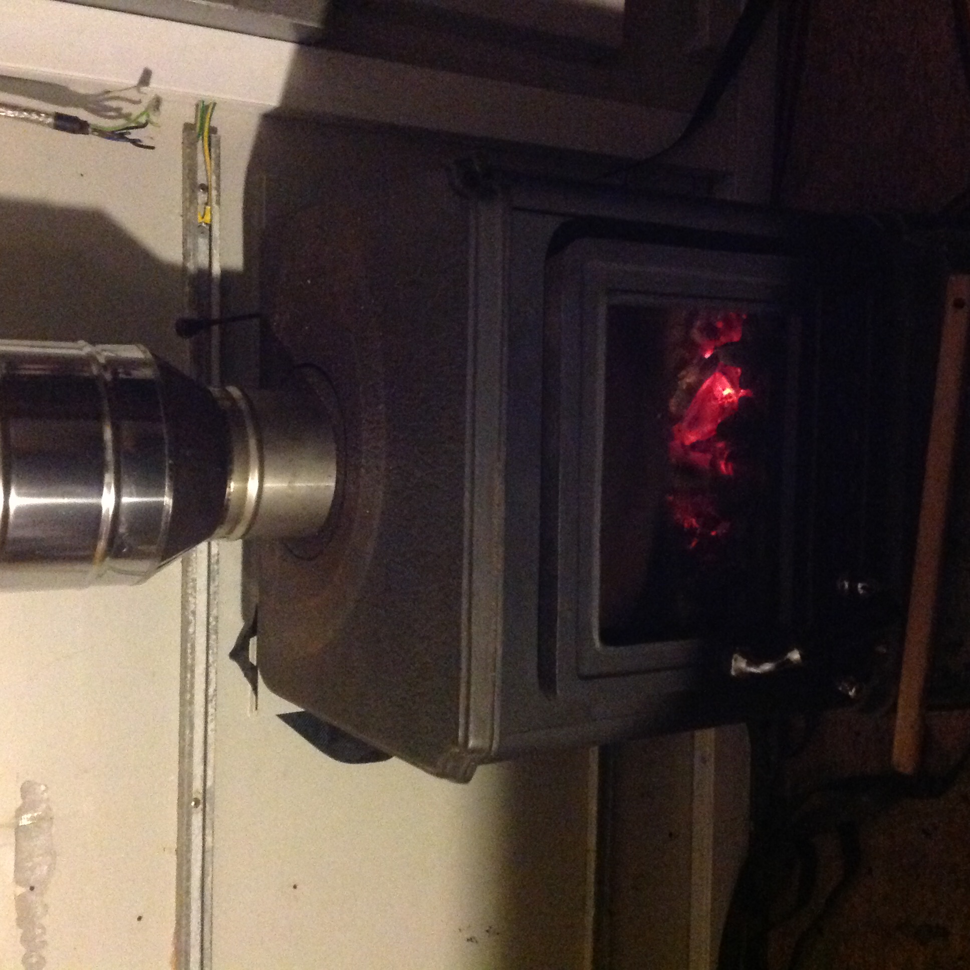

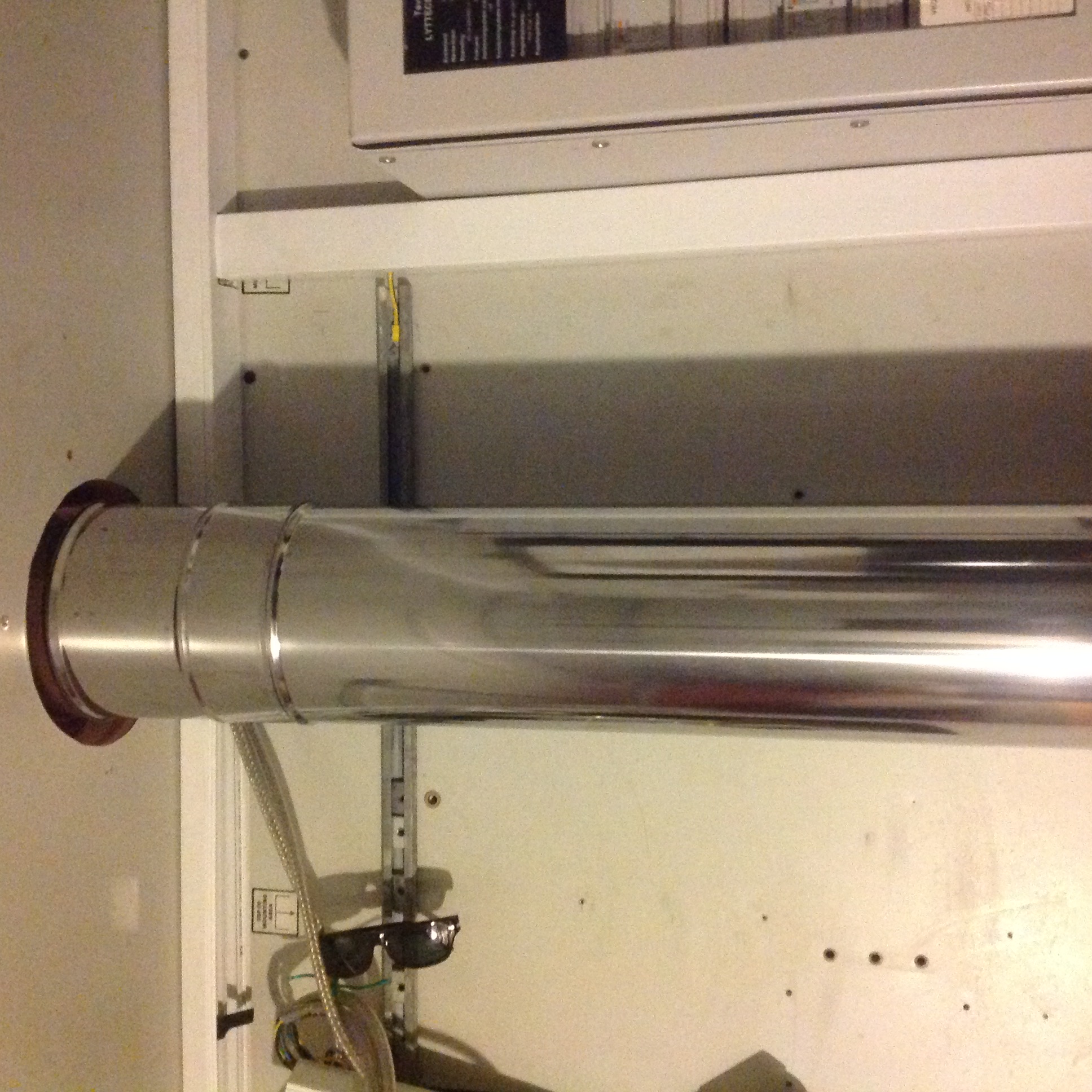

Ich habe den Ofen nun mit der Manschette installiert .
Das Rauchrohr wird nur so warm, dass man es noch gut mit der Hand anfassen kann ohne sich zu verbrennen.
Weiter oben , da wo die Silikonmanschette anliegt ist es etwas kühler.
Die Manschette dichtet dadurch ab, dass sie dehnbar ist und ca. 2 cm enger ausgeschnitten wird als der Aussendurchmesser des Rauchrohrs.
Weiterhin nimmt die Manschette Längenausdehnung und Vibrationen bei der Fahrt problemlos auf.
Hoffe nur, dass Oli M am Ende nicht doch recht behält.

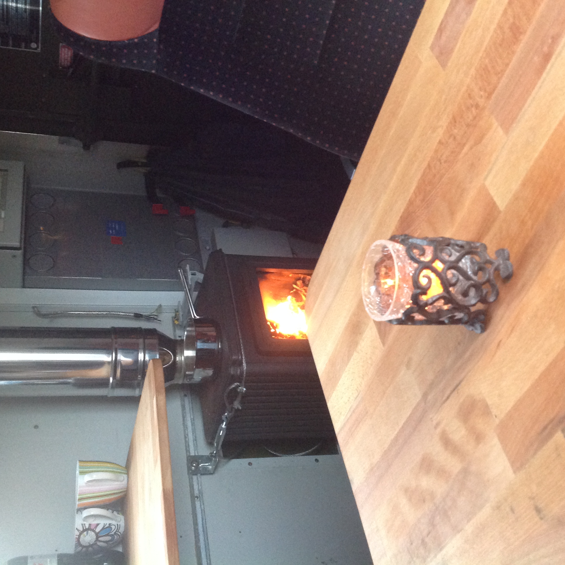

Moin und frohes Neues,
habe den Ofen über Silvester im Dauerbetrieb getestet.
Auch da ist von den Temperaturen alles Ok.
Die Silikonmanschette in Verbindung mit dem isolierten Rohr kann ich allen empfehlen , Die eine gute, preiswerte und schnelle Dauerlösung für eine Ofenrohrdachdurchführung suchen.
Der Ofen ( Globe Fire "Saturn") macht den Shelter angenehm warm, auf keinen Fall zu heiß, wie es hier viele von ihren Holzöfen berichten.
Ich habe eher die Sorge, dass die Heizleistung für Temperaturen um - 20 C nicht ausreicht.
Möglicherweise liegt das auch an dem isolierten Rohr, da die Wärme ja größtenteils durch den Schornstein entweicht...?

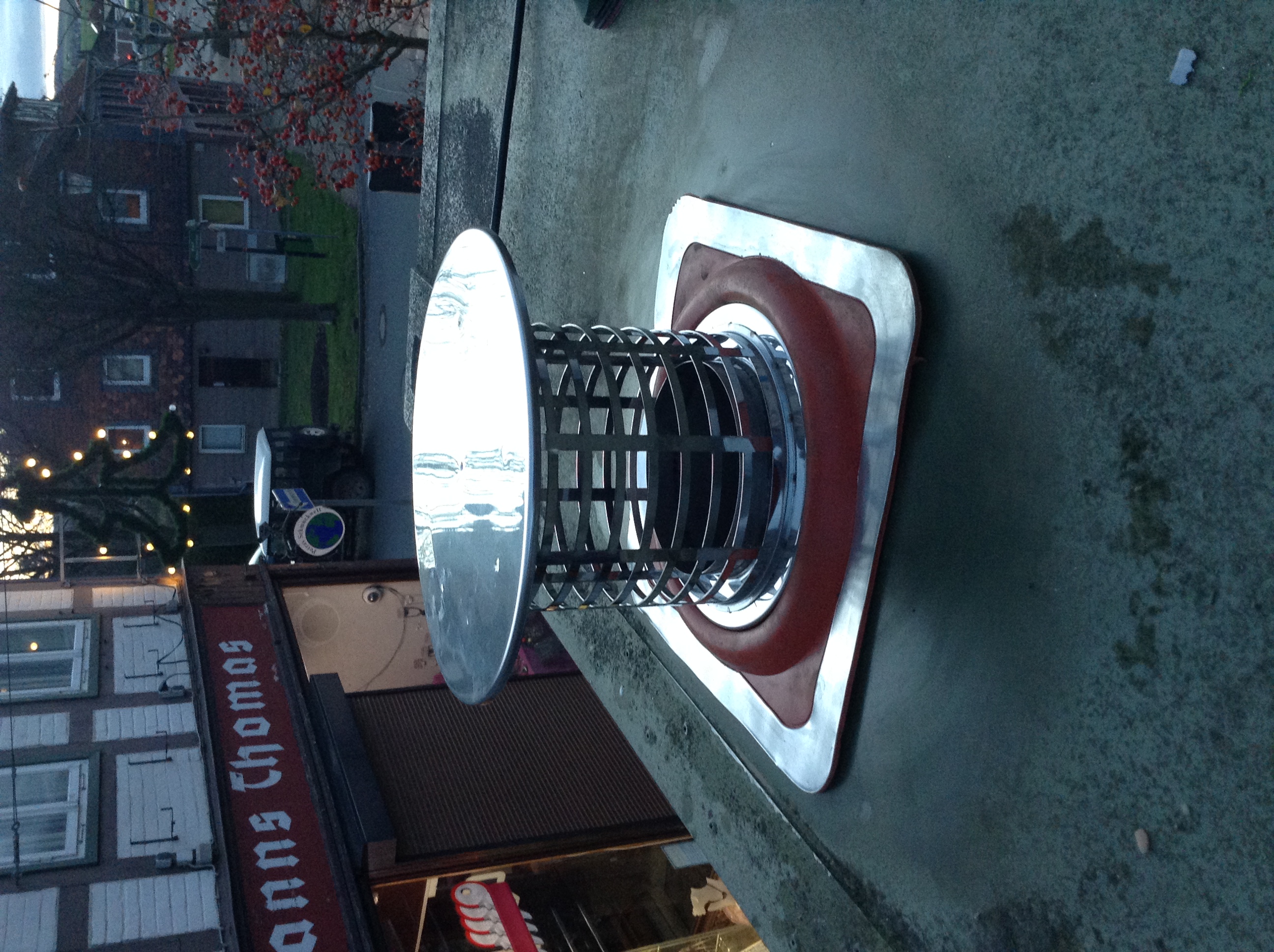

Re: Temperatur Isoliertes Ofenrohr ?
Noch mal ein Update nach ca.4 Jahren
Silikonhutze hält immer noch regendicht und ist geschmeidig.
Falls noch mal jemand so etwas bauen möchte könnte ich es als recht dauerhaft haltbar empfehlen....

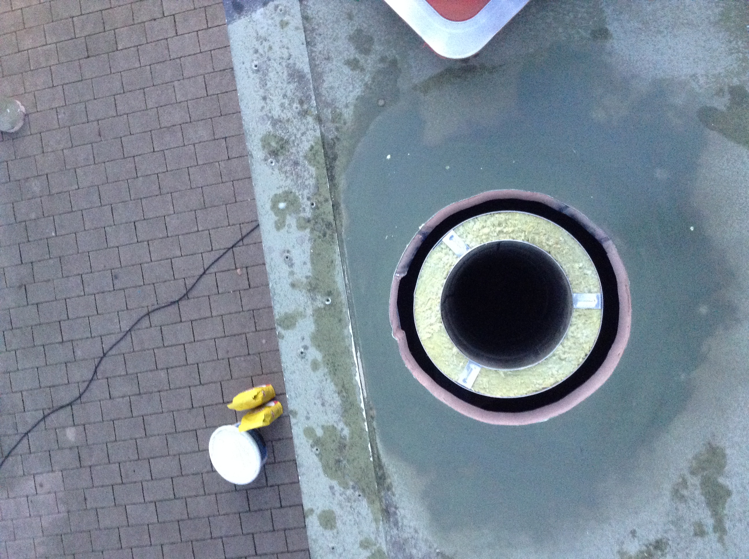

Danke... Was mich wundert, die Hauben von Toplicht für die Diesel Öfen scheinen einen einfachen VA Bund zu haben. Sind da die Temperaturen so viel geringer?
Die Hauben werden einfach nur draufgesteckt. Die doppelwandige Dachdurchführung hat einen Bund zur Dachabdichtigung. Dort tritt keine nennswerte Wärme auf. Zumindest nicht beim Dieselofen.
Ich meinte diese Decksdurchführungen bei Toplicht. Sorry
https://www.toplicht.de/de/shop/ofen-he ... lose-teile
Da wird ja nicht groß isoliert, das Rohr wird wohl einfach mit dem flansch verschweißt.
Geht bei mir um nen 70er Schornstein für den kleinen Refleks.
Ich habe die gleiche Durchführung verbaut, nur nicht in Einzelteilen, da ich keine Anpassung an die Dachneigung benötige, im Bereich des Flansches kannst du ein wenig dämmen, es reicht völlig aus, der Bund wird man gerade handwarm.
