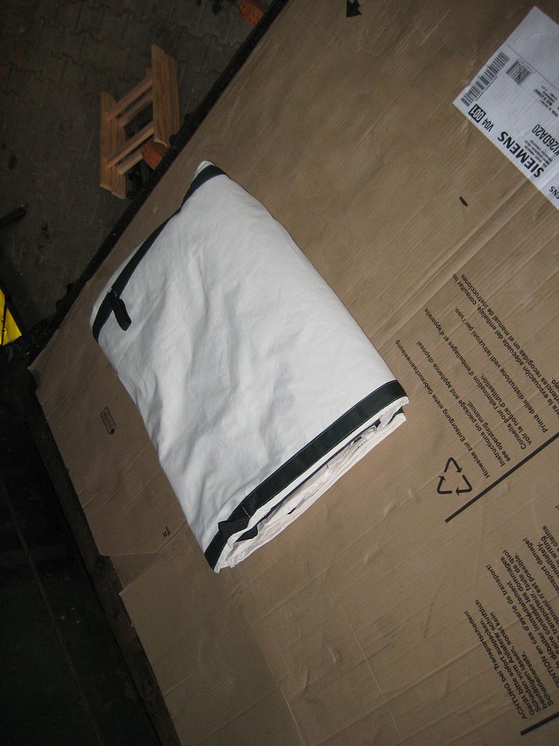

Ich habe einen Lieferanten gefunden, bei dem ich mich für folgendes Material entschieden habe:
- Zeltboden aus Nylon
- Seitenwände aus Moskitonetz
- Dach aus imprägnierter heller Baumwolle
Der Stoff ist heute geliefert worden, die Befestigung an den Rohren erfolgt mit Klettband, im Eingangsbereich ist eine Tür mit Reißverschluß geplant. Kleinteile wurden in Mutter's liebstem Stoffgeschäft besorgt, Mutter soll's ja auch zusammenbauen. Und das hat mit dem 1:10-Muster schon prima geklappt.

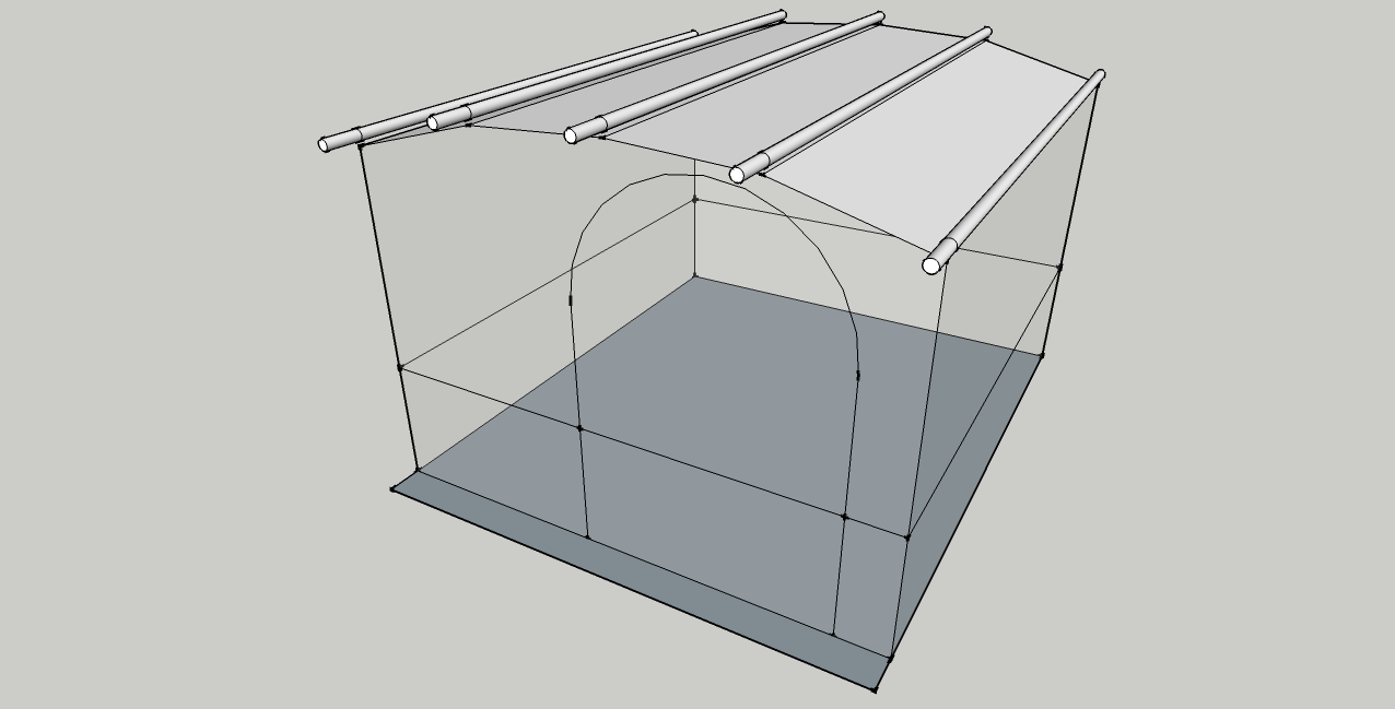

jetzt gibt's auch noch das 3D-Bild vom Zweitrechner, das macht die Idee hoffentlich etwas klarer: Der zweite Teil des Projektes ist übrigens eine klappbare Leiter an der hinteren Ladebordwand, aber dazu demnächst mehr.

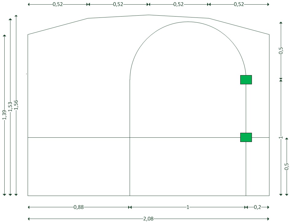

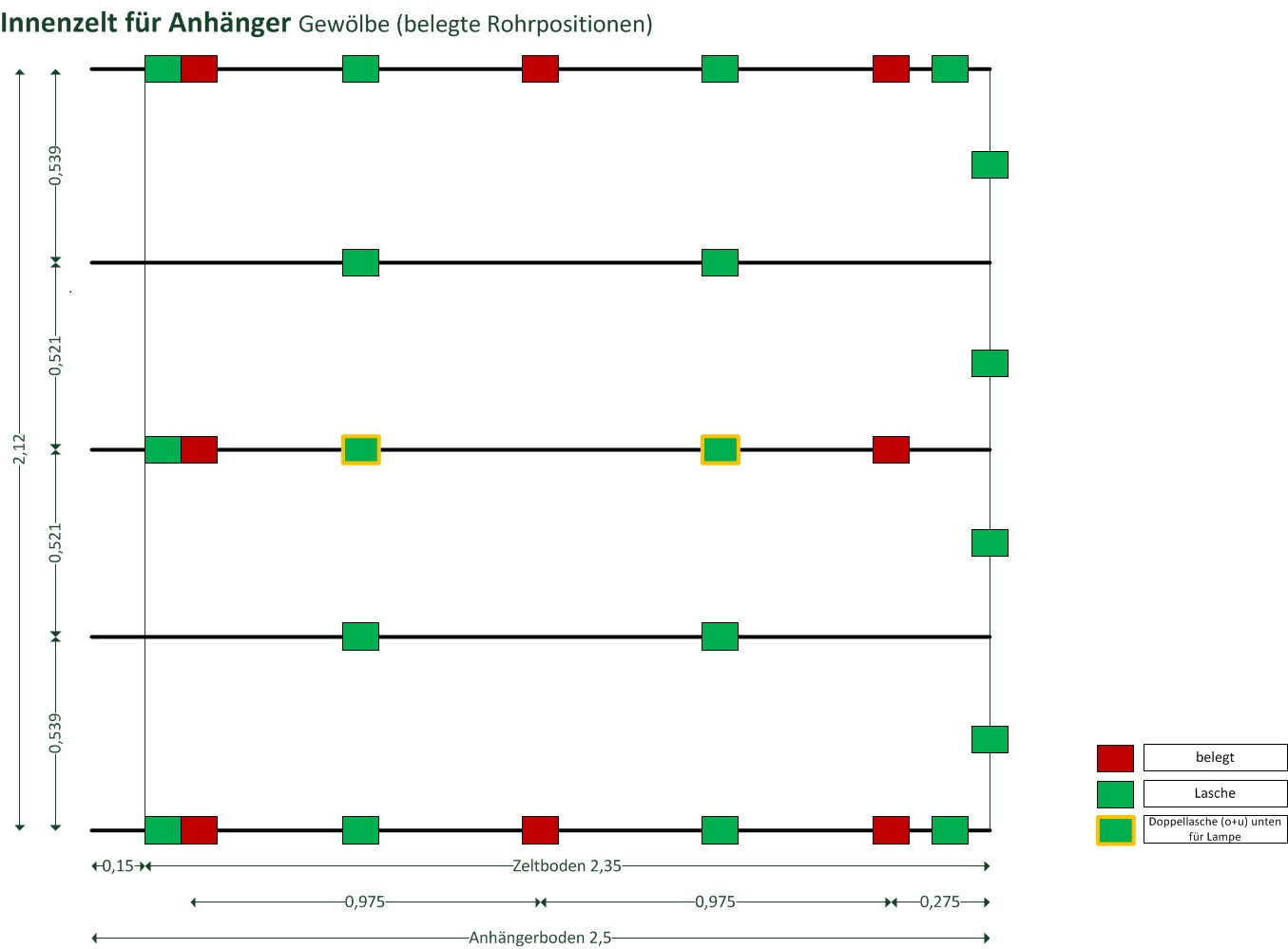

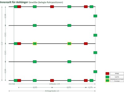

um an der hinteren Ladeordwand zwischen Innenzelt und Bordwand noch Platz für eine klappbare Leiter zu haben haben wir uns entschieden, das Innenzelt nicht über die komplette Fläche von 2,08m Breite und 2,50m Länge gehen zu lassen, sondern die Länge um 15 cm zu kürzen, also ergibt sich eine Grundfläche von 2,08x2,35. Da die Bahnen für das Fliegengitte in 2,50m zu haben sind war eine geringe Kürzung auch ganz praktisch, sonst wäre es mit dem Überstand beim Nähen etwas schwierig geworden. (Sagt Mutter...
Als Schnittmuster sieht das dann folgendermaßen aus:
Rückseite mit Eingang: Dachgewöbe mit den markierten Positionen, die durch die Laschen der Original-LKW-Plane belegt sind, da können halt keine Klettverschlüsse hin: Dabei sind diverse im Detail unterschiedliche Laschen geplant, u.a. zwei im Zelt an denen man an der Decke auch mal eine Lampe aufhängen kann.

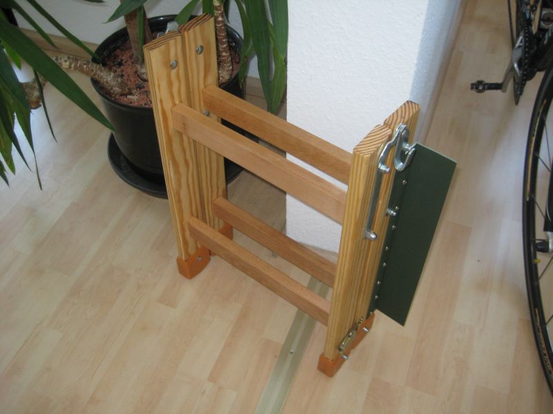

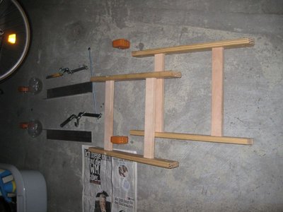

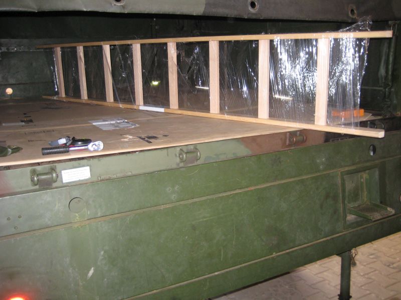

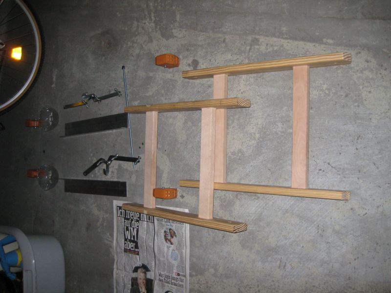

das lange Wochenende hat sich angeboten, um den Einstieg in den Anhänger etwas komfortabler zu gestalten.
An der hinteren Ladebordwand soll eine klappbare Leiter montiert werden, freundlicherweise verfügt die Ladebordwand über passende Schienen: Für den Klappmechanismus habe ich mir einen Beschlag, der normalerweise an Bockleitern verwendet wird ausgesucht. Das Problem dabei war, ein Scharnier zu finden, das sich bis auf 180 Grad öffnen lässt. Leiter, Beschläge und Leiterfüße stammen aus dem Sortiment von Layher, der Beschlag ist dort als Ersatzteil gelistet. Die Haken für den Farbeimer dienen dann demnächst zum Aufhängen der Müllsäcke.

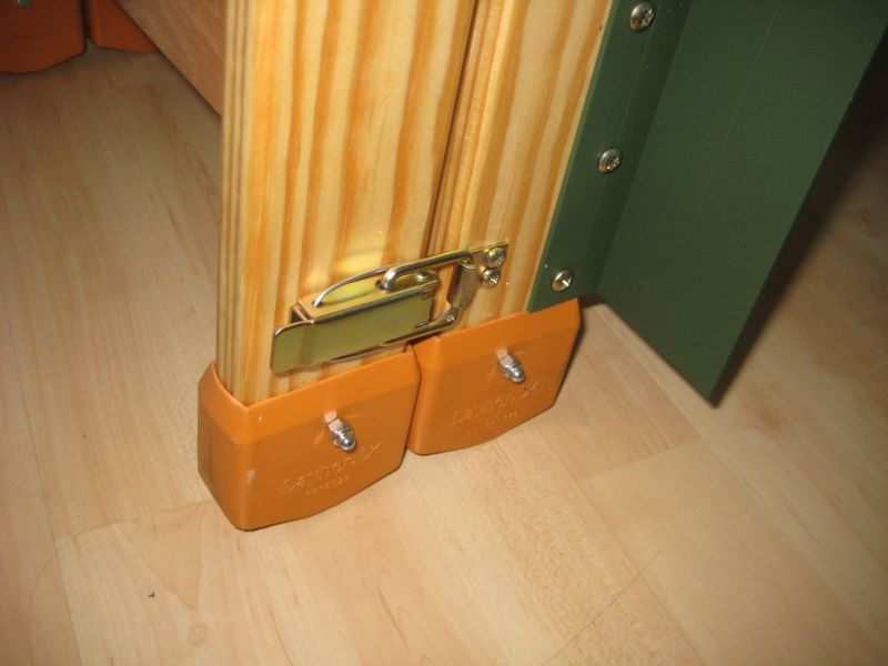

Damit die Leiterfüße vernünftig sitzen wurden die Schnittstellen passend angeschrägt. Eigentlich braucht's die Füße nicht, es sieht aber besser aus und man hat bei Auf- und Absteigen keine Holzsplitter an den Händen.

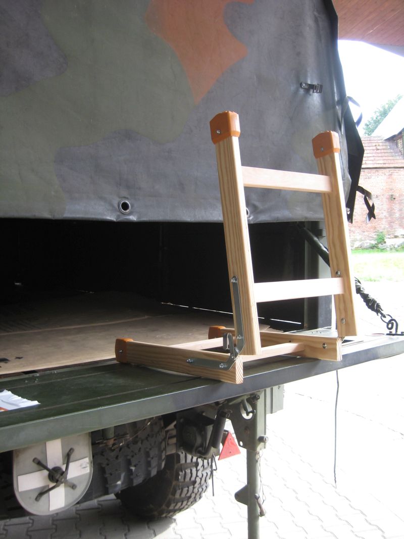

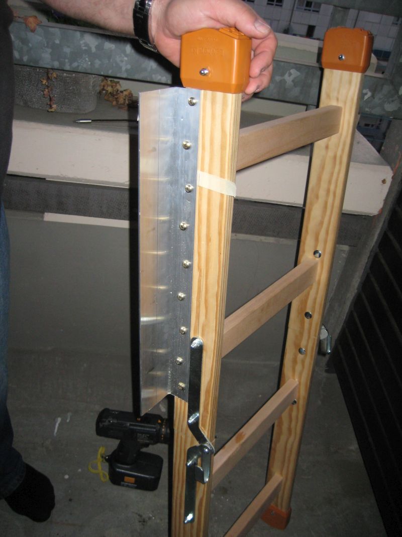

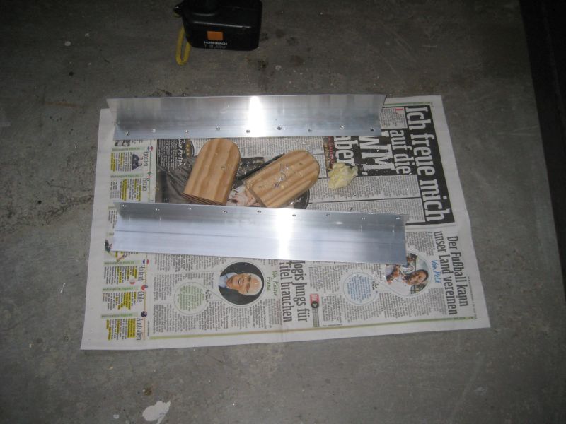

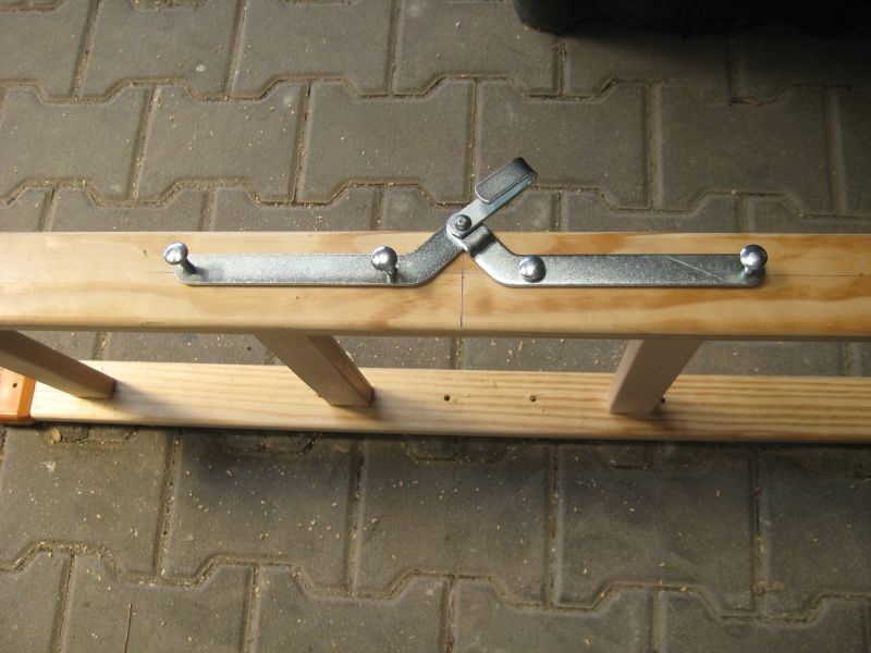

Ein erster Eindruck, wie das Endergebnis dann aussehen soll wenn die Leiter 10 cm höher an der Bordwand befestigt ist.
Mit den Leiterfüßen und klappbar schaut's dann so aus:

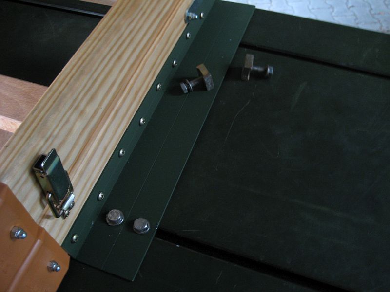

Die Leiter wird mit passenden Alu-Winken an der Bordwand befestigt:
(Sogar die kostenlose Bildzeitung erfüllt einen sinnvollen Zweck.)
Die 18 Holzschrauben 5x20 haben hoffentlich eine ausreichende Tragfähigkeit. Das glänzende Alu der Winkel hat mir dann aber doch noch nicht gefallen.

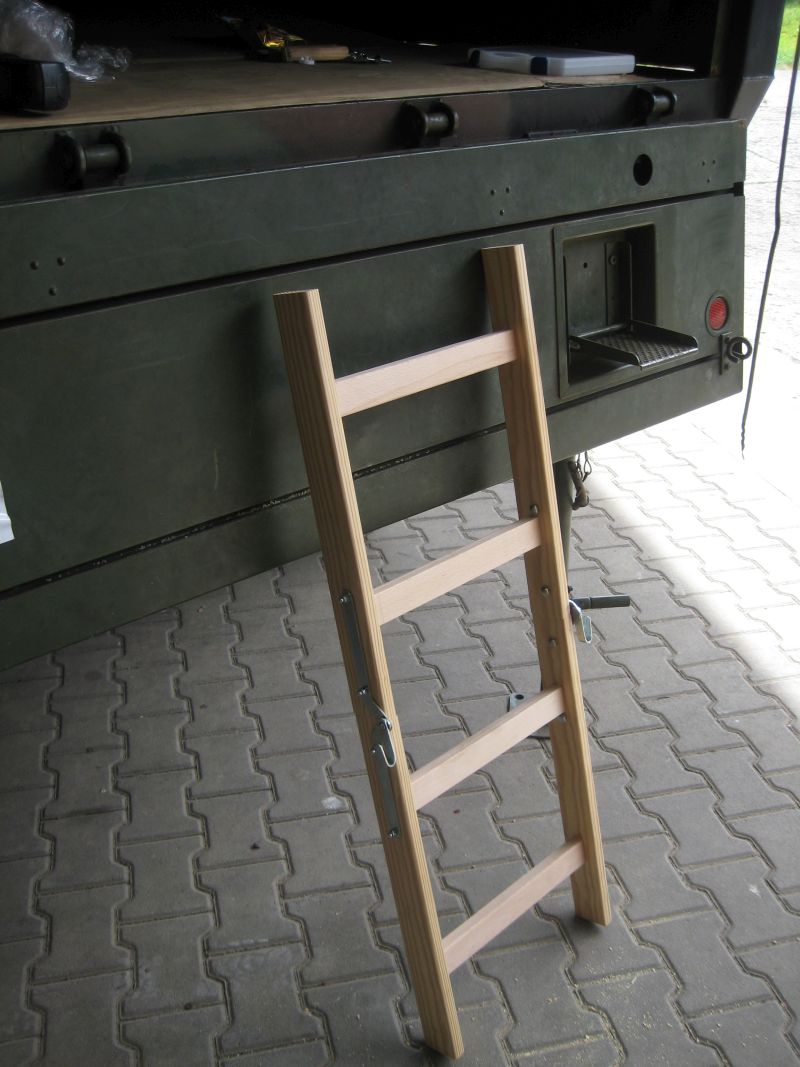

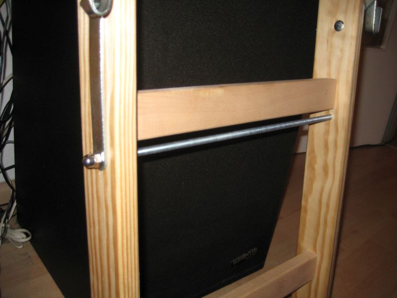

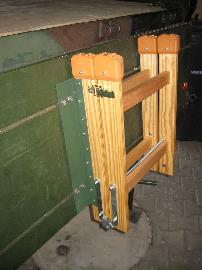

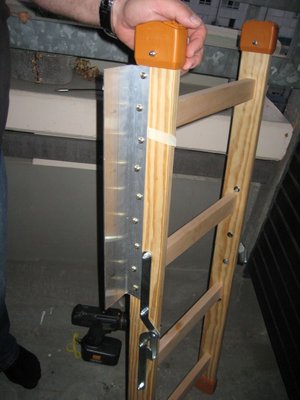

Damit sich die Leiter unten nicht aufspreizen kann habe ich eine Gewindestande unter einer Sprosse des unteren Teils montiert.Der obere Teil kann durch die Aluwinkel nicht seitlich flüchten.
Danach haben wir alles wieder zerlegt und zur Behandlung der Oberflächen vorbereitet: Ein nettes 3D-Puzzle.
Mit geschliffenem und gewachstem Holz, getarnt lackierten Aluwinkeln und einem kleinen Kistenverschluss gegen das Klappern sieht das dann zusammengebaut wieder so aus: Und so sieht das Teil dann fertig zur Montage am Anhänger aus, die Löcher zur Befestigung an der Bordwand werden dann am Anhänger angepasst. Demnächst geht's dann erstmal wieder mit dem Zelt weiter.
Re: 1-Achser Bw zweite Generation: Ausbaubericht
Die Holme liegen direkt auf der Innenseite der Bordwand? Man muss auf Zehenspitzen hochsteigen?
- Bahnhofs-Emma
- Beiträge: 13245
- Wohnort: D-21737 Wischhafen
Die wichtigsten Tritte sind die beiden unteren, die hängen frei.
fast. Durch den Aluwinkel entsteht etwas Abstand, der wesentliche Trick ist aber der auf gleicher Höhe befindliche Klapptritt, der bereits im Original an der Bordwand montiert ist.buckdanny hat geschrieben:Die Holme liegen direkt auf der Innenseite der Bordwand? Man muss auf Zehenspitzen hochsteigen?

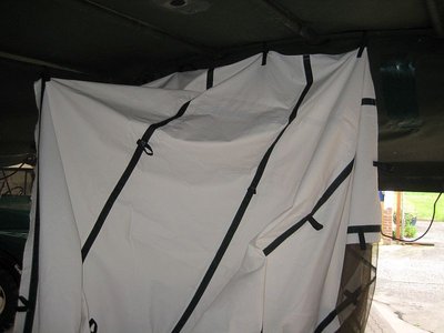

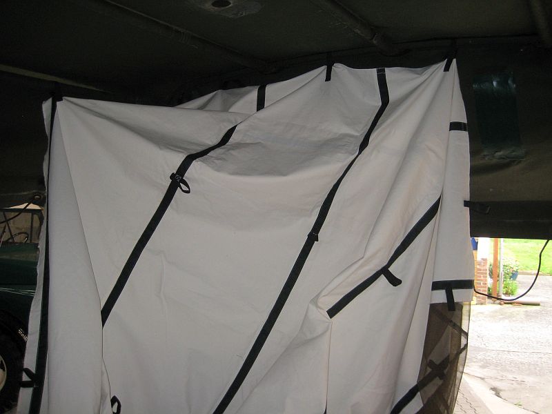

Zwischenstand zum Zelt: Meine Mutter hat heute Vollzug gemeldet, d.h. das Innenzelt ist fertig, liegt aber momentan noch 250 km von mir entfernt.
Demnächst geht's also mit Bildern weiter.

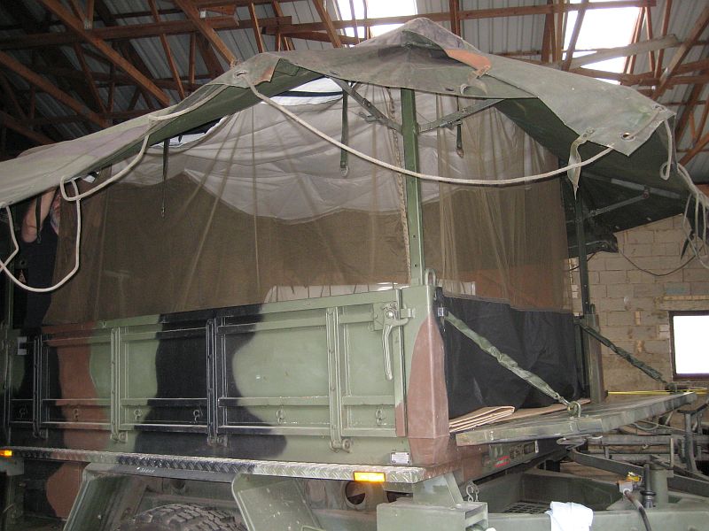

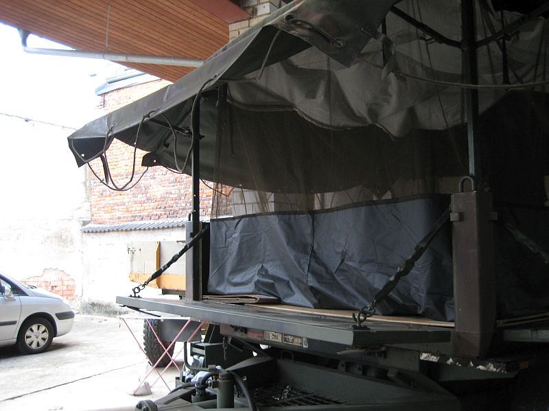

nächster Zwischenstand: Alles montiert, schon vor zwei Wochen, ich müsste nur mal wieder in die Nähe der Kamera kommen.
Insgesamt eine nette Lösung, praktische Erprobung erfolgt in Saverne, Bilder gibt's hoffentlich vorher.

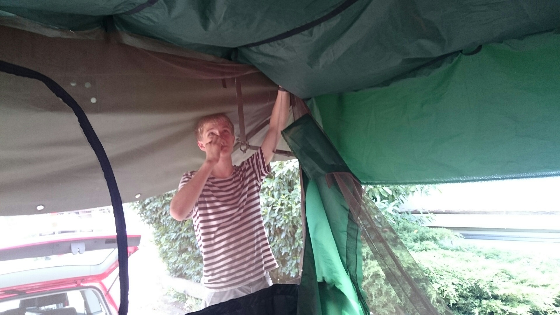

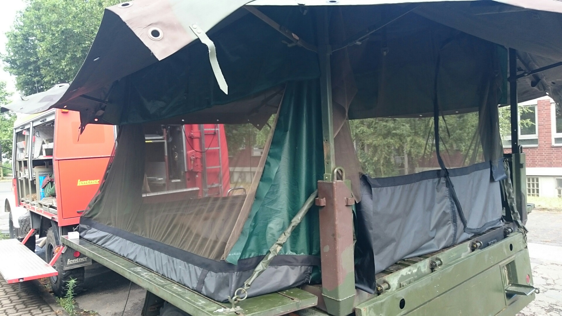

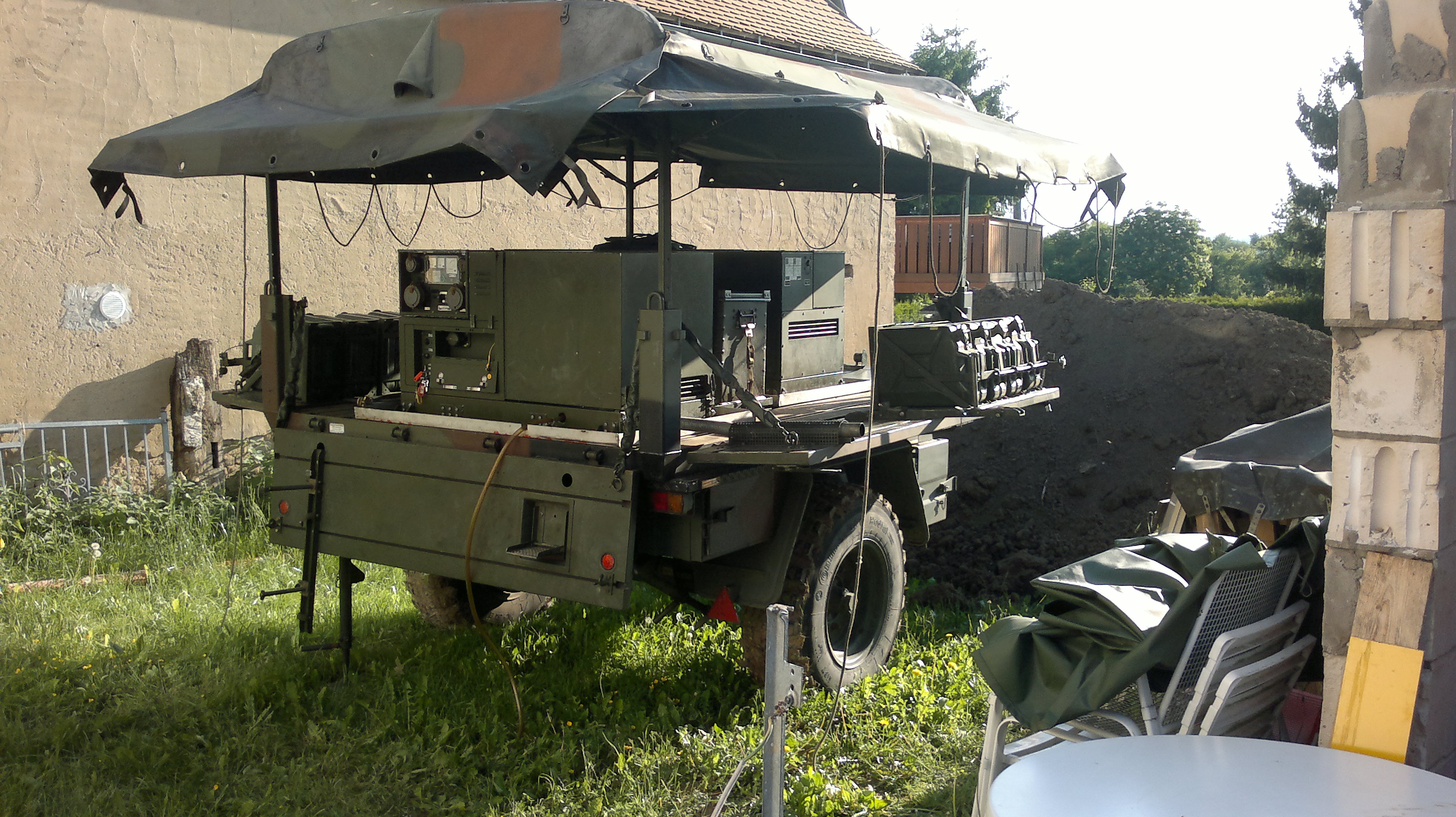

der Praxistest in Saverne und bei der Nachtour durch die Vogesen ist auch positiv verlaufen, kein Nachbesserungsbedarf.
Falls jemand nachbauen möchte werden Anfragen nach Unterlagen und Lieferquellen gerne entgegen genommen.

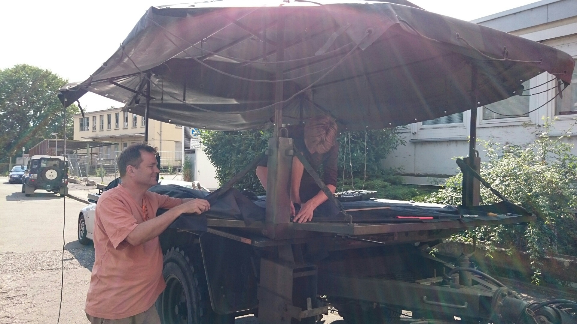

Der Stoff ist da!!!
unser Gästezimmer hat sich in eine Nähstube verwandelt.
Schritt 1 erstmal auf mehreren Stoffbahnen den Zeltboden nähen. damit gehts heute Nachmitag zum Anhänger um genau die Ecken abzustecken. Im Gegensatz zu Marcus Version haben wir uns entschieden tatsächlich die ausgeklappen Seitenwände als zusätzlichen Raum mitzunutzen. Das sind natürlich eine Menge mehr Ecken und Kanten. Noch sind wir frohen Mutes.
Bis zur Saverne muß alles fertig sein.
Axl
Axl

das sieht klasse aus, wir sollten mal beide Zeltanhänger nebeneinander stellen.
Wenn also jemand aus dem Rhein/Main-Gebiet unseren Anhänger mit nach Saverne nehmen möchte: Er wird an dem Termin nicht gebraucht.
Insider wissen: Das ist ein gutes Zeichen, es bedeutet nämlich, dass wir wohl mit dem GAZ kommen.

Hier Update von heute Nachmittag: die Bodengruppe wird maßgenau abgesteckt. Gut zu erkennen, wir haben zwar keine "Slide outs" dafür "Klappouts" Verdoppelt fast die Bodenfläche.
Axl
na kannst nicht mit nem Kabelbinder oder so den 1,5 t an Euren GAZ hängen? Wäre schade wenn er nicht da wäre.

Nach der Bodengruppe haben wir gestern das Zeltdach angepaßt. Nun kommt zwischen Boden und Dach das Mückennetz. Es scheint, daß Saverne mit Campinganhänger klappt.....

Und es geht weiter,
wir haben die sowieso schon knappe Produktionszeit noch verkürzt, da wir uns zum Vortreffen in Bremendelle eingetragen haben. Also ranhalten.
Heute ist der Eingangsbereich entstanden, viel Reisverschluß, viele Ecken. Morgen gehts zum Abstecken von Bodengruppe mit dem Dach. Mal schauen ob alles paßt.

Das Innenzelt wird, heute war großes Abstecken und man kann schon sehr gut sehen, wie es wird. Heute Nacht die letzte Rundumnaht. Für Montag - nach dem Termin mit der Stadt - ist die Montage von Airlineschienen geplant, damit wir im Zelt auch Boxen und Liegen etc. verzurren können, ohne das ganze Geraffel für die Weiterfahrt aus dem Zelt rausräumen zu müssen. Wahrscheinlich wäre es besser gewesen sie zum Anfang auf den Zeltboden zu montieren, dann wäre der Boden fixiert gewesen und das Ausmessen/Abstecken wäre einfacher gegangen.
Schön sieht man auch unsere Klapp Out Konstruktion.
Marcus, das wäre noch was für Dich ;-)
Axl

das sieht wirklich klasse aus, ich bin gespannt auf das Original in Bremendelle.
