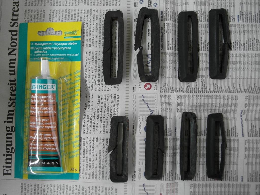

Hey zusammen,
ich wollte fragen, ob mir jemand eine Anleitung zum Anbringen der Fahrerhausscharnierdichtungen geben kann?
Ich hab die Türen sowieso gerade auseinander und die Dichtungen auch schon besorgt (8x29€!! :cold: )
Die Dichtungen werden an der Überlappung mit Gummikleber zusammengeklebt, soviel hab ich kapiert...
Sie werden innen, also in den Türen und im Holm/Säule angebracht?
Verrutschen die Dichtungen nicht am Scharnier? Also hin und her?
Irgendwie hab ich nicht so recht Lust auf diese Arbeit, wohl wegen der Kleberei ohne Sicht und Platz...Aber ab und an, je nach Parkplatzgefälle wird es bei Regen schon manchmal naß vorne am Boden...hinten auch... :bored: aber das ist ne andere Baustelle...
Vielleicht kann der ein oder andere Tip von euch meine Motivation steigern... :positiv:
Ach, innen muß die Verkleidung an der Seite Weg um irgendwie ranzukommen?

Ich habe das gerade hinter mir. Allerdings habe ich angesichts der horrenden Preise (MB) und schlechter Verfügbarkeit der nicht-MB-Dichtungen die alten Teile wiederverwendet.
An unserer Ziegler-Doppelkabine gibt es 3 verschiedene Sorten von Scharnierdichtungen:
- Ganz oben die großen Dichtungen für die Fahrertüren (4 Stück pro Tür). Die könnten theoretisch von Mercedes-Benz stammen, ich habe das nicht überprüft.
- Unten links die kleinen Dichtungen ohne Kragen für die hinteren Türen (2 Stück pro Tür). Die kommen an die Tür-Seite des Scharniers.
- Unten rechts die kleinen Dichtungen mit Kragen für die hinteren Türen (2 Stück pro Tür). Die kommen an die Karosserie-Seite des Scharniers.
Dazu ein beliebiger Gummikleber Deines Vertrauens.
Zum Einbau habe ich die Gummidichtungen mit etwa 1 cm Abstand zur Klebefläche auf das Scharnier aufgesteckt. Dann erst den Kleber aufgetragen und schließlich die Dichtung ans Blech geschoben. Das hätte auch prima funktioniert, wenn ich Depp nicht in der Woche vorher schon die Türfangbänder eingebaut hätte. Zum Wieder-Ausbau der Fangbänder war ich zu faul, also mußte ich mich so durchwursteln.
Noch ein kleiner Tipp: Kleberreste auf dem Lack ließen sich mit Silikonentferner einfach und sauber entfernen.
Viel Erfolg!

Und Du hast die Dichtungen nicht nur mit sich selbst verklebt, sondern auch an die Karosserie b.z.w. Türen?

NikoNino hat geschrieben:
2021-09-12 1:54:16
Ja, ich habe sie auch an die Karosserie geklebt. So war es ja vorher (ab Werk) auch, bevor ich sie zum Lackieren entfernt habe.
