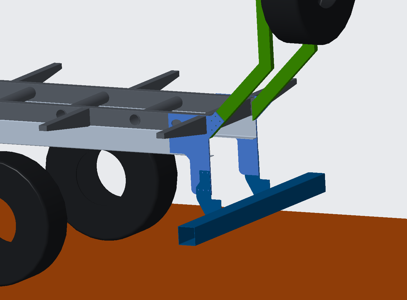

Bin grade auch am Thema dran. Aktuell plane ich mit Westfalia. Aber seht selbst...
Da der UFS ja nur 50cm abstand zum Boden haben darf, muss ich den echt weit unten Montieren. Weiss noch nicht was mein Prüfer dazu sagt.
Fahrzeug ist ein iveco 110-17 auf 395 85 r20. Die Zeichnung ist noch nicht exakt, aber sollte auf 5cm genau sein.
Ich möchte mir auch den Platz zum kippen lassen. Wobei ich wohl nach vorne unters Auto kippe. Damit ich mir die Abschleppschekel nicht verbaue. Ist hier natürlich mit etwas mehr aufwand verbunden. 8 Schrauben raus, kippen und wieder en paar Schraube rein. Aber so oft werd ichs auch nicht machen müssen. Alleine die nötige Halterung verschlechtert schon den Böschungswinkel sehr. Die WUB ZKK ist dafür augescheinlich besser für.
Hat jemand mal Preise für die WUB ZKK? Die Preise von Westfalia sind ja glücklicherweise im Netz zu finden.

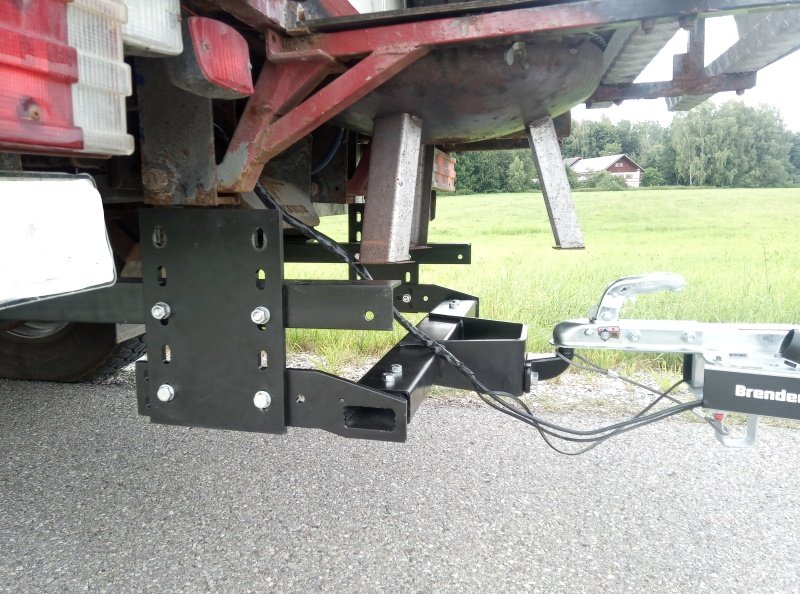

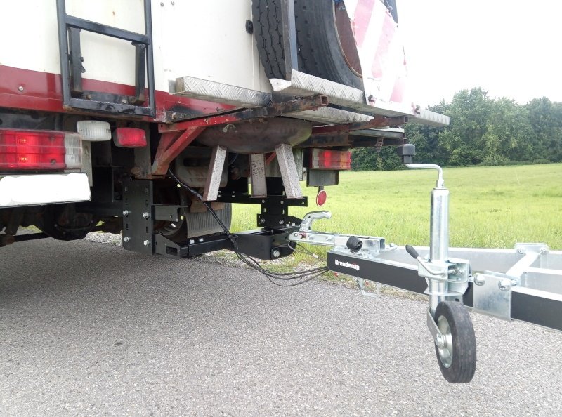

Kein Unterfahrschutz (das Fahrzeug kann für § 21/19 per Gutachten bauartbedingt auch von der Pflicht des Unterfahrschutzes befreit werden), nur Hängerkupplung:
Zuletzt geändert von Walöter am 2021-07-26 11:08:39, insgesamt 3-mal geändert.
Auffi, huift ja nix!

#20 Beitrag von Mark86 » 2021-07-26 9:40:51
Walöter hat geschrieben: ↑
2021-07-26 9:35:41
Kein Unterfahrschutz (das Fahrzeug kann für § 21/19 bauartbedingt auch von der Pflicht des Unterfahrschutzes befreit werden), nur Hängerkupplung:
Bei uns in der Region gibts ne interne Arbeitsanweisung, dass solche Austragungen nur noch für Behördenfahrzeuge, etc. zulässig sind.
Ohne nimmt einem keiner mehr ab und nebenbei ist natürlich auch die Frage, ob man selbst ohne rum fahren will. Das Thema hatten wir ja schon zur genüge...
Wenn man aber aus Bayern kommt, ist der Weg zu Walöter nicht so weit und der kennt bestimmt einen kompetenten Prüfer :angel:
Servus Walter,
ist die Anhängerkupplung so, wie auf den Bildern zu sehen, schon fertig montiert, oder fehlen da noch einige Elemente?
Sigi

Servus Sigi,
sico hat geschrieben: ↑
2021-07-26 10:57:35
Servus Walter,
Sigi
fertig montiert, fehlt nix
Walter

servus Jürgen,
jetzt stemple mich doch nicht gleich zum bösen Monster ab, nur weil ich einen kleinen Witz gemacht habe.
Ich bin ja des Lesens kundig und ich hab deinen zweiten Beitrag mehrfach und aufmerksam gelesen, konnte aber keinen Hinweis zur Fa. WAP entdecken.
Inzwischen hab ich mir bei WAP die Basis für eine klappbare Anhängevorrichtung mit integriertem Unterfahrschutz mal angesehen.
Da bin ich mächtig gespannt, wie der Fahrzeugbauer die Klappfunktion für die Anhängevorrichtung TÜV-gerecht lösen will.
Sigi
2021-07-26 11:17:10
Sigi
Sigi,
vielleicht per GE-Gutachten?
GE-faked
GE-fälligkeit
GE-h und SE-h Schwäche
Walter

Die Firma heißt, wie schon geschrieben, https://wap-fahrzeugtechnik.de/ , und die vertreiben als Anhängebock den WUB-ZKK.
An meinem 170D11FA , 11.5 to zGG, habe ich Ausführung A verbaut.
2021-07-26 11:17:10
Sigi
Wie ich das sehe, haben die keinen klappbaren UFS mit AHK im Angebot, oder finde ich das Produkt dort nicht :huh: ?
Der WUB-ZKK Ausführung A ist sowas von nicht klappbar, daher ruiniert der ja auch zuverlässig jedweden hinteren Böschungswinkel.
Hier wäre die Montageanleitung: https://www.suer.de/out/media/montagean ... 431636.pdf .
Wie man unschwer erkennt, die acht Schrauben pro Seite lassen keinerlei Drehbewegung zu.
Und hier noch die EG-Typgenehmigung dazu inkl. Verwendungsbereich : https://manualzz.com/doc/4537309/vehicl ... 2jcnBszQc6
(Achtung, manualzz.com.....wasn das fürn Doc-hoster???)
Aber ich bin ja neugierig, in einem anderen Beitrag von ExMuff habe ich gelesen, dass der auch eine klappbare AHK Kugelkopf am UFS bekommt, direkt von Tatra !?. Derzeit kann ich mir sowas zwar auch nicht vorstellen, aber wer weiß, man lernt ja nie aus.
Grüße, Fabian
PS: noch ein Bild davon, so sah das vor Jahren mal aus. Der Wagen drumrum hat sich aber weiterentwickelt :D download/file.php?id=65960&mode=view
PPS: Liest sich ja jetzt wie Werbung *kopfkratz*
Mal schnell Anti-Werbung machen: Das WAP-Teil ist sackschwer, ruiniert den hinteren Böschungswinkel, und dazu ists auch mächtig teuer. Und man muss jede Menge Löcher, falls nicht vorhanden, gemäß Herstellervorgabe in den Rahmen bohren. Und 16er Löcher in LKW-Rahmen bohrt sich total einfach....NICHT !
