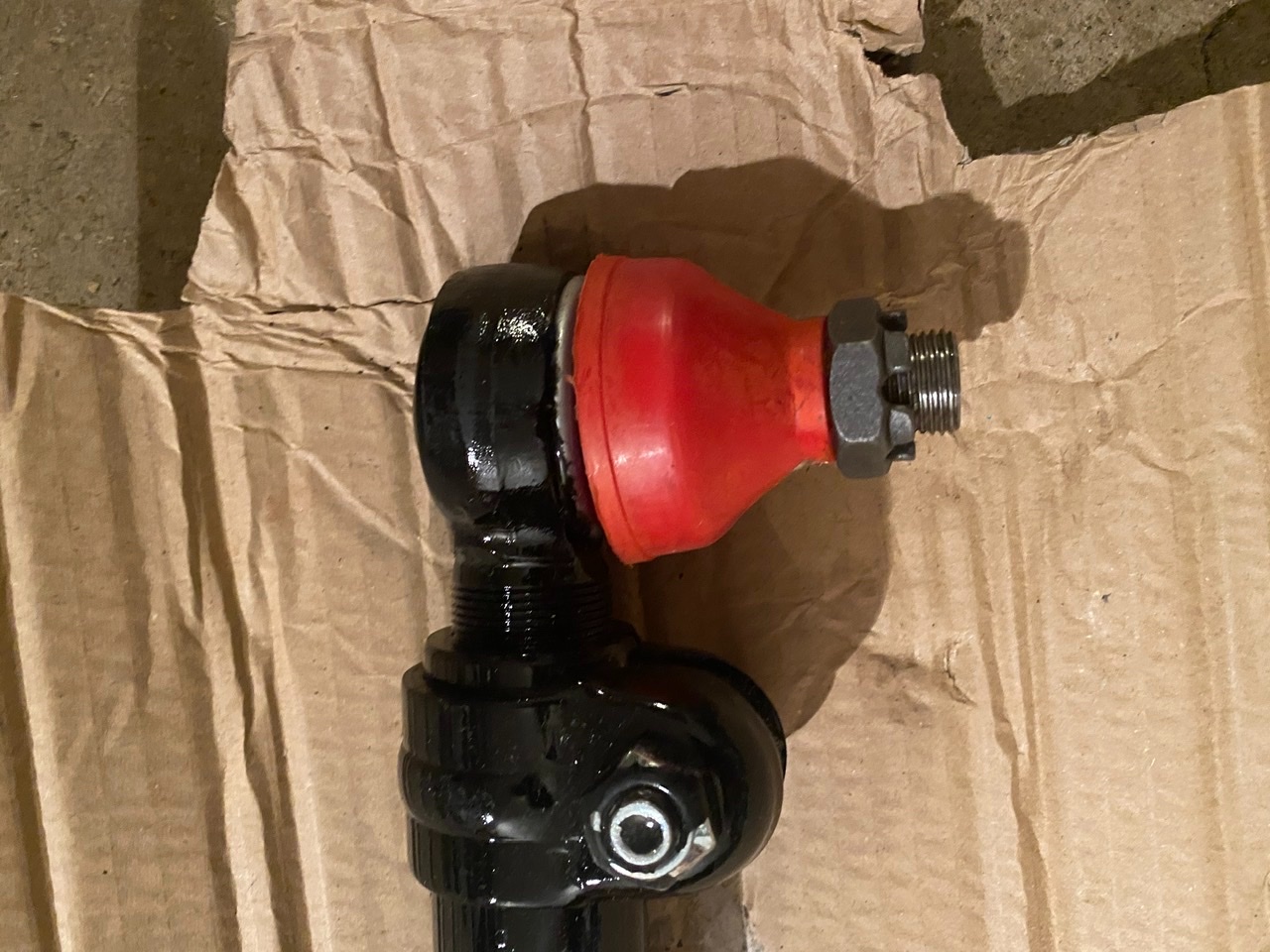

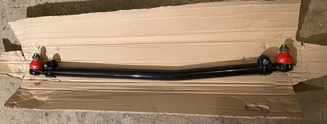

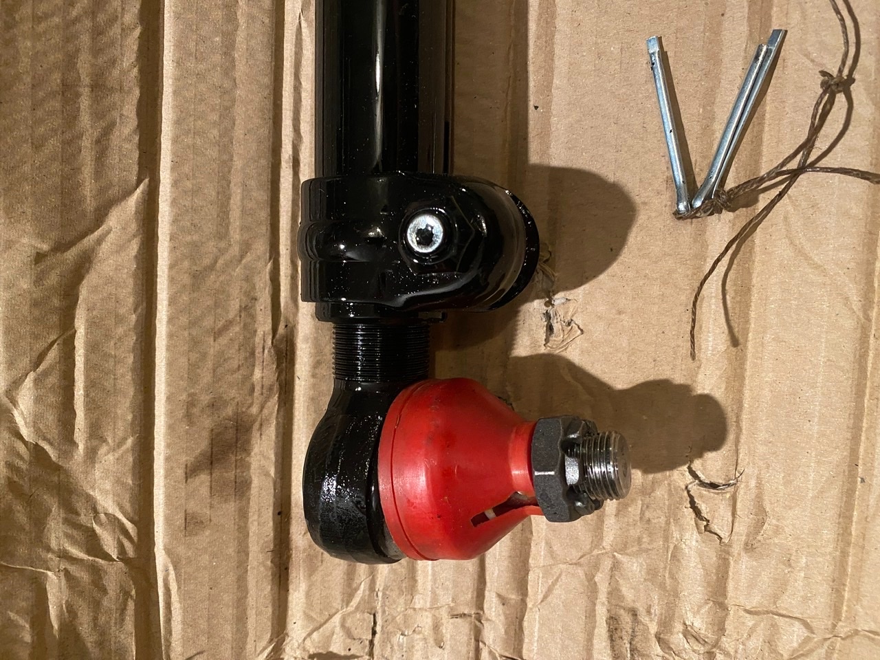

Ich konnte mich mit den aufgerufenen Preisen für die Lenkschubstange des 90-16 (fast 800€) nicht so ganz anfreunden. Zu günstigerem Kurs habe ich nur die zu kurze gefunden. Hab jetzt mal eine anfertigen lassen, 954 mm lang (wie sie muss), Biegung stimmt und vor allem an BEIDEN Enden geschraubt und nicht verpresst wie das Original (bei dem man einen Kopf nicht tauschen kann). Das ganze für 130€ - finde ich ok.
Also wenn jemand eine braucht…. Einfach melden.

Bei Univerzal
Kann man deiner nicht die Köpfe tauschen?
nur den einen, der hintere an der Achse ist gepresst …
