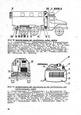

Hallo, Mein Ural war eine PWIE-172 (Panzer-Wartung-und-Instandsetzungeinheit, serienmäßig mit einem großen Dachgepäckträger. Zur Nutzung der Luke kann ein Segement raus geschraubt werden. Auf diesem Träger (der durch die Dachhaut mit Gegenplatten innen verschraubt ist) befanden sich das "Tarnnetz Typ III (12x5m), mit Gestänge" und das "Hauszelt, kurz, 2,00m". Keine Ahnung was das alles wiegt, aber der Dachträger alleine hat locker 30 kg. Erfahrungsgemäß sind militärische Zelte ja alles andere als leicht. Ich würde so weit gehen, dass der Dachträger locker 100kg trägt. Einen 14.00 Ersatzreifen (ohne Felge) würde ich ohne zu überlegen da drauf packen.
Bilder aus der Beschreibung.
Gruß, Martin

interessant. Ist der Dachgepäckträger vielleicht ein Konstrukt aus Aschersleben? So wie diverse andere Anbauten der Werkstattfahrzeuge (Kanisterhalter, LAK-Traversen, Staukiste, Feuerlöscher Fahrerseite, bei Kranfahrzeugen die Seiltraverse hinten am Fahrerhaus usw....)?
Worauf meine Frage abzielt: Die DDR hat mit den Fahrzeugen teilweise Dinge gemacht, die vom Werk so nicht vorgesehen oder freigegeben waren. Entsprechend kann es dazu auch keine Unterlagen vom Hersteller geben.
Mal völlig unabhängig davon, dass der Ural das schon aushalten wird...

Hallo. Das ist mit großer Wahrscheinlichkeit aus Aschersleben. Da sind die Ural ja militärisch umgebaut worden. Gruß, Martin

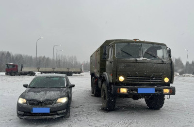

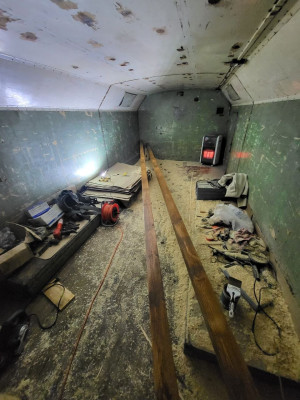

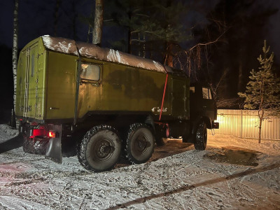

Guten Morgen in die Runde!
Um wieder etwas Schwung in diesen Thread zu bekommen und ihm ein Ergebnis zu verleihen: nach vielen Besichtigungen und Probefahrten von sowohl Uris mit langem Radstand als auch KamaZ bis hin zum 43118 (der dann auch Achssperren hat) ist es nun schließlich ein KamaZ 4310 mit 5,10m langem Kung (Innenmaß) geworden! Auch dazu beigetragen hat letztenendes der beim langen Ural 4320 doch spürbar größere Wendekreis. Ein nettes Zwischenergebnis der Untersuchungen noch gleich mit: der 5,10m lange Kung des KamaZ 4310 passt tatsächlich auch auf den Ural 4320 mit langem Radstand, Radkästen eingeschlossen.
Der Kung kam nachträglich drauf, leider fehlten vor Ort auch geeignete Befestigungen - für die 650km lange Überführung durch wunderhübsches Schneegestöber musste daher ein Provisorium aus Bolzen und Spanngurten her halten.
Wie viele hier schon vom Uri schreiben gilt wohl auch für den KamaZ: Schalten ist etwas gewöhnungsbedürftig, aber im 2. Gang anfahren machts auf der Straße schon mal deutlich entspannter! Ergebnis der Überfahrt: fast kein Öl verbraucht, Motor und Getriebe zuverlässig, Treibstoff-Normverbrauch, Kama-Bereifung wieder rund gefahren und ein dickes Dauergrinsen im Gesicht! :D
Daheim angekommen war das letzte Wochenende gefüllt von Arbeiten zur korrekten Befestigung des Kung. Bei der Gelegenheit habe ich gleich neue Auflagebalken eingebracht. Anschließend musste noch der Kung etwas zurecht gerückt werden und die Bolzen für das Festlager am Rahmenende passen! Einzig die Hülsen fehlen mir noch... ...erstaunlich, was man mit zwei Spanngurten und einem Rautenwagenheber so alles bewegt bekommt!

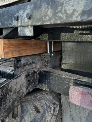

Offen sind noch die vorderen Befestigungen mit federgespannten Bolzen. Hat hier jemand Erfahrung, wo man Bolzen passender Festigkeitsklasse und die Federn herbekommt? Ich konnte leider nirgends in der KamaZ-Dokumentation die korrekten Herstelleranforderungen finden, das Thema wurde hier auch schon mal in einem anderen Thread zum Ural diskutiert - jedoch ohne konkrete Umsetzung. Zudem ist die "Russische Methode" der Befestigung oft eine vollkommen steife Befestigung mit Stahlbügeln ohne Federn und würde die Torsion des Rahmens direkt in den Kung weitergeben - keine schöne Variante.

Glückwunsch, das sieht doch mal nach richtig ordentlich Platz im Koffer aus.

Das Festlager ist so wie gezeigt ganz grober Murks - ich werte das mal als Überführungsprovisorium und tue so, als hätte ich es nicht gesehen. :ninja:
Die Festlagerwinkel am KUNG sollten geschraubt sein, die am Fahrzeugrahmen sind genietet. Schraub die am Koffer ab, dann nimmst Du ein Stück Quadratrohr, das als Seitenlänge das Maß der Höhe vom Kofferrahmen+ Zwischenbalken hat. Mit einer möglichst großen Wandstärke, gerne dicker als das original. 8 mm z.B. Das halbierst Du längs und schweißt eine senkrechte Verstärkung ein, damit es sich nicht mehr zusammenfalten lässt. Anschließend bohrst Du Dir Löcher für das Festlager und die Befestigung am Kofferrahmen/Zwischenbalken und nimmst einigermaßen massive Schrauben (M12, M16) vernünftiger Festigkeit (kein 4.8er Chinesium). Irgendwelche Hülsen u.ä. wird immer Gebastel.
Sollte der Winkel wider Erwarten am KamAZ-KUNG geschweißt sein, lässt Du ihn dran und machst Dir in gleicher Weise ein Distanzstück in der Höhe des Zwischenbalkens, das Du an beiden Winkeln (und idealer Weise am Zwischenbalken) verschraubst.
Federn und Federteller gibt es original als Werksteil. Der Schrottplatz Deines Vertrauens, der solche Autos hat, hat die ziemlich sicher vorrätig. Für die Federbolzen kaufst Du Dir 16er Rund in S355 und drehst vorne und hinten (Fein-)Gewinde drauf. Die müssen im Betrieb nichts halten, außer das zu weite Ausfedern des Koffers verhindern. Im Original ist das auch so gemacht, außer, dass der Durchmesser über die Länge etwas kleiner ist.
Falls die Führungsbleche jetzt zu kurz sind und nicht mehr am Fahrzeugrahmen ankommen, sondern nur noch am Zwischenbalken anliegen, machst Du am besten neue, die lang genug sind und bis über den Lkw-Rahmen reichen. Etwas massiver als vorher, um den längeren Hebel auszugleichen.
Wie ist der Balken am KUNG-Rahmen befestigt? Beim Ural liegt er in einem U-Träger und kann deshalb nicht verrutschen. Ist das hier auch so gelöst?

@Lampenhalter: Warum ist das Festlager grober Murks, was hast du für Erfahrungen gemacht? Soweit ich weiß ist das die Standard-Befestigung. Der Winkel am Kung ist geschweißt und noch mal extra im Profil abgewinkelt. Dein Konstruktionsvorschlag klingt auf jeden Fall sehr robust! (y) Im Sommer kommt der Kung zwecks kleiner Korrosionsbekämpfung und Installation der Winde sowieso noch mal runter. Da könnt ich mir dann überlegen, diese Lösung umzusetzen.
Der Balken ist weiterhin nicht befestigt und wird nur durch die 8 Streben vorn und die Bolzen hinten zwischen beiden Rahmen gehalten. Das sehe ich genau so auch bei allen anderen KamaZ, die so über die Straßen rollen. Federbefestigungen sind allerdings nur bei Kungs zu sehen, ein Mal hab ich sie auch bei einem Tankfass gesehen. Ansonsten sind es einfach Stahlbügel ohne Federlagerung.
Hast du für die Federn und Federteller als Werksteil zufällig eine Teilenummer für mich? Im Katalog zum 4310 habe ich genau die nicht gefunden - lediglich die Bügelbefestigung für die Pritsche ohne Federn.
Führungsbleche sind bei mir gar nicht angebracht. Welche meinst du?

#60 Beitrag von Lampenhalter » 2023-01-12 14:58:01
Die Schrauben sind grober Murks, weil sie auf Scherung belastet werden. Dafür sind sie nicht geeignet oder ausgelegt. Schrauben die auf Scherung belastet werden halten ein Vielfaches weniger als eine korrekt ausgelegte Schraubverbindung - für die die Kofferlagerung konstruiert wurde. Eigentlich kann man gar nicht damit rechnen, dass sie irgendwas halten.
Konstruktiv sollen die Schrauben dafür sorgen, dass die beiden Metallflächen der Winkel zusammengepresst werden. Die Reibung zwischen den Metallflächen, in Kombination mit dem Anpressdruck der Schraube, hält den Koffer an seinem Platz. So ist auch das ursprüngliche Design der Kofferlagerung ausgelegt, wenn keine Zwischenlage aus Balken vorhanden ist. Dann wird die Schraube ausschließlich auf Zug belastet, egal in welcher Lebenslage der Federung.
Die vorderen Federlager sind in der russischen Konstruktion nicht! in der Lage oder dazu gedacht, Seitenkräfte aufzunehmen. Das ist eine grundlegend andere Konstruktion, als starre Briden ohne Federn, wie sie z.B. bei einer verwindungsweichen Pritsche verwendet werden. Die Federlager werden im Original ausschließlich so fest gezogen, dass sie nicht klappern. Die einzige Aufgabe ist, die Bewegung des Koffers in der Senkrechten "sanft" zu begrenzen.
Der Koffer hat oder hatte, wenn er original federgelagert war, mit Sicherheit im vorderen Bereich irgendwo Führungsbleche montiert. Also winklige Bleche, die vom Rahmen nach unten zeigen und an den Außenseiten des Lkw-Rahmens (bzw. jetzt des Balkens) einige Zentimeter anliegen. Hier beim Ural-Koffer:
Etwas schlecht zu sehen - eins über dem Reifenstapel, eins unmittelbar gegenüber.
Diese Winkel sind es die verhindern, dass sich der Koffer vorne nach rechts oder links vom Rahmen bewegt. Sei es bei zügiger Kurvenfahrt oder bei einem Unfall oder im Gelände. Und diese Winkel sind bei einer Federlagerung das einzige, die das im vorderen Rahmenbereich verhindern. Dich retten im Moment die Spanngurte. Wenn diese Führungsbleche nicht bis an den Hauptrahmen reichen, sind sie wirkungslos. Genauso ist das ganze wirkungslos, wenn der Federweg zu groß ist und die Enden der Führungsbleche beim Ausfedern über den Hauptrahmen kommen.
Wenn die Balken lose sind - wie verhinderst Du, wenn der Koffer vorne ausfedert, dass sie sich verschieben und aus der Position rutschen? Lediglich durch die Klemmung des Festlagers hinten? Die Federn halten den Balken nicht wo er ist.
Meiner Kenntnis nach ist der Werkszustand der KamAZ-Kofferfahrgestelle jener, dass keine Winde verbaut ist. Damit ist die Zwischenlage Balken nicht nötig (und wie man am Festlager sieht, auch nicht konstruktiv vorgesehen). Das prüfe ich aber gerne bei Gelegenheit.
