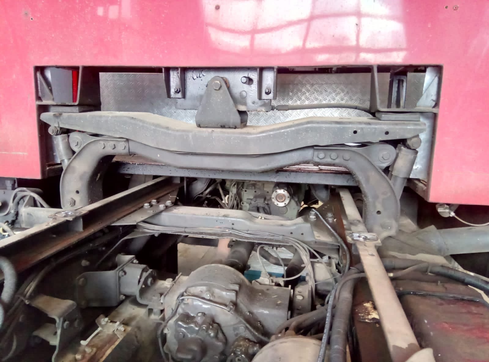

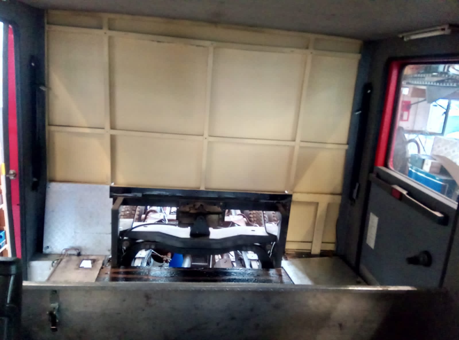

Wir möchten gern mit dem Rollstuhl vom Koffer ins Führerhaus fahren. Nun haben wir festgestellt, dass die Führerhausverriegelung im Weg ist, die unbedingt nach unten in Richtung Getriebe versetzt werden muss. Hier zwei Bilder:
Wir brauchen eine Idee dazu oder hat bereits schon jemand Erfahrungen auf diesem Gebiet gemacht?-

Das umbauen des unteren Bügels würde wohl noch leicht gehen, aber wie will man die Kabinenlagerung umbauen??
Denn wenn, dann müste auch beides so umgebaut werden, das die Verriegelung jeweils aussen liegt. Also eine 4 Punkt
Lagerung .
Lagerung .

Ich habe keinen Rollstuhl, daher weiß ich nicht, wie breit der Durchgang werden muss. Zwei Gedankenanstöße von mir:Rollibrigade hat geschrieben: ↑2020-11-11 20:35:57Wir möchten gern mit dem Rollstuhl vom Koffer ins Führerhaus fahren. Nun haben wir festgestellt, dass die Führerhausverriegelung im Weg ist, die unbedingt nach unten in Richtung Getriebe versetzt werden muss. Hier zwei Bilder:
- Vielleicht ist ein Durchgang an einer der Seiten der bessere Weg? Bei unserer DoKa ist der Durchgang beispielsweise auf der Beifahrerseite. Damit hast Du auch mehr weitere "Einrichtungsmöglichkeiten". Bei unserer Doka (auch MB, aber ein MB 814) sind von Seitenwand bis zur Abdeckung der Verrieglung rund 70 cm. Wahrscheinlich zu schmal?
- Du könntest auch eine Rampe bauen und über die Verriegelung fahren. Wenn Du 20 cm über dem Boden bist, kommst Du über die Verriegelung. Wenn Du im Koffer einen doppelten Boden/Stauraum hast, kommst Du wahrscheinlich sowieso auf diese Höhe, dann brauchst Du keine Rampe, sondern nur einen "erhöhten Stellplatz" in der Doka (bei uns ist allerdings auch im hinteren Bereich der Doka das Dach erhöht).

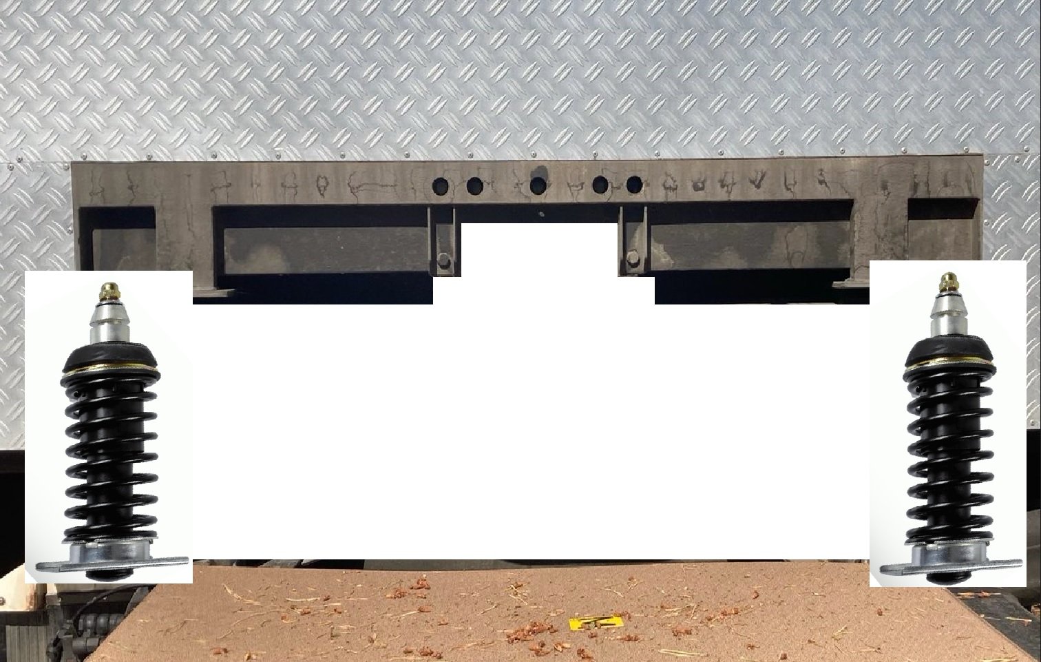

ich habe die Idee von Ulf mal aufgegriffen.
Würden die beiden Fahrspuren vielleicht passen, oder hat der Rollstuhl nicht genügend Bodenfreiheit zwischen den Rädern?
Mann könnte sicherlich noch ein paar Zentimeter rauskitzeln, indem man den Halter etwas nach unten setzt.
Andere Idee wäre die Verriegelung ganz nach außen zu setzten und davon dann zwei verwenden, dann ist in der Mitte Platz.

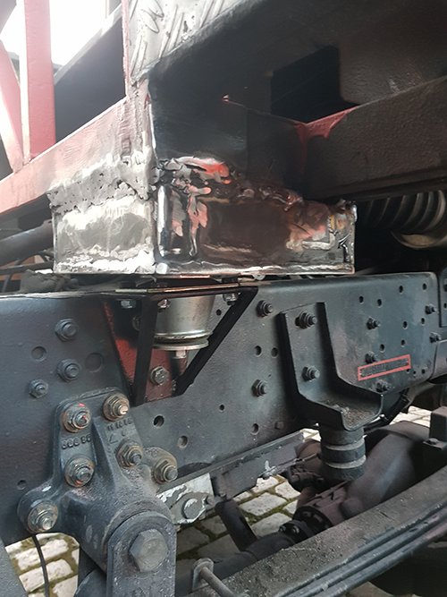

Hallo Rollibrigade,Rollibrigade hat geschrieben: ↑2020-11-11 20:35:57Wir möchten gern mit dem Rollstuhl vom Koffer ins Führerhaus fahren. Nun haben wir festgestellt, dass die Führerhausverriegelung im Weg ist, die unbedingt nach unten in Richtung Getriebe versetzt werden muss.

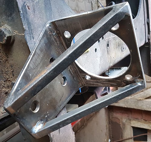

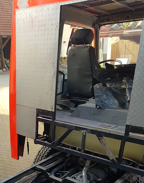

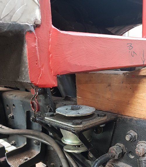

ich habe eine ähnliche Idee umgesetzt. Mich hat die Fahrerhausverriegelung ebenso gestört, deshalb habe ich sie ausgebaut und auf diesem Wege mehr Platz und Komfort realisiert, trotzdem bleibt das Fahrerhaus kippbar. Den Umbau hatte ich vorher mit einem Prüfingenieur der DEKRA besprochen. Vorab hatte ich noch das Fahrerhaus gekürzt.
Als erstes habe ich nach dem Ausbau der Fahrerhausverriegelung die Rückseite durch Verstrebungen stabilisiert und gleichzeitig eine Aufnahme für die rückwärtige Lagerung des Fahrerhauses eingebaut.
Der nächste Schritt war die Anfertigung zweier Konsolen zur Aufnahme der Schwingungsdämpfer, die rechts und links am Hauptrahmen befestigt wurden. Bei der Auswahl der Schwingungsdämpfer hatte ich mich von der Firma Schwingungsdämpfer Dresden GmbH beraten lassen. Für mein Fahrerhaus habe ich mich dann für den Megi-Konus 786027S5-45 entschieden. Hier der Link: https://www.sd-dresden.de/megi-konus-ii.html.
Damit alles passt, muss noch ein Unterbau von ca. 70mm angefertigt werden. Wenn das Fahrerhaus gekippt werden soll, muss der Bolzen entfernt werden. Das ist der einzige Wermutstropfen, aber den nehme ich gerne in Kauf.
Gruß Jens
Re: MB1224 - Übergang Doka-Koffer / Führerhausverriegelung im Weg
Hallo Garem,
das ist jetzt sicher nicht, was Du nach dieser ganzen Arbeit hören willst, aber das wird bei Verwindung so nicht funktionieren.
Wie in den Beiträgen weiter oben beschrieben, muss das Fahrerhaus entweder mit einer Dreipunkt-Lagerung oder einer Feder-Lagerung von der Rahmenverwindung entkoppelt werden.
Ganz ähnlich wie der Aufbau.
Die von Dir verwendeten Konuslager erlauben einige mm Ausfederung, aber das ist nichts gegenüber dem, was der Rahmen an dieser Stelle macht.
Das lässt sich gut ausprobieren, wenn Du die Lager nicht verschraubst und das Fahrgestell verwindest. Den Weg, den eine Seite des Fahrerhauses dann abhebt, muss das Lager mitgehen können. Vielleicht kannst Du das erreichen, indem Du die Konuslager mit einer langen Schraubenfeder kombinierst.
Fabian
Fabian
Hallo Fabian,
danke für deinen Hinweis. Ich werde das mal im Auge behalten. Zum Glück ist die Konstruktion so angelegt, dass eine Korrektur jederzeit gemacht werden kann.
Ich würde die längere Schraube mit einer Feder kombinieren und fertig ist die Federlagerung. Die Freigängigkeit sollte man dann aber noch mal testen.

der LKW ist auseinandergebaut. Einen Test wird es wahrscheinlich vor Ende Februar/Anfang März nicht geben können. Kann mich aber dann gerne hier mit dem Ergebnis melden. Eine Fahrerhausverriegelung gibt es nicht mehr. Das Fahrerhaus ist durch zwei Bolzen, die durch die Koni gehen, gesichert. Falls das Fahrerhaus gekippt werden soll, müssen vorher die Bolzen herausgeschraubt werden.
Ja, so etwas in der Art könnte es notfalls werden. Dieser Koni ist, laut Hersteller, unter anderem für Fahrerhäuser entwickelt worden. Na mal sehen, wie sich das Konstrukt verhält.
Gruß Jens

Hi Henrik,
du hättest dann aber Deine Verschraubungen nur über die zwei Dämpfer / vier Augen…
Da sehe ich schon einen Unterschied zu der Pufferlösung.
Oder verstehe ich da was nicht?
Viele Grüße,
Viele Grüße,
Grüße Martin
Man kann die Puffer ja auf in der Mitte platzieren. Dann ist die 3Punktlagerung wieder hergestellt.
Gruß Steffen
Ich will es quasi lagern wie einen Aufbau mit Federlagerung.
Das Festlager ist das Scharnier der Kabine (vorne). Hinten die Federn/Dämpfer.
Vielleicht noch zwei Leitbleche das die Kabine sich nicht nach li/re bewegen kann.
Gruss Henrik!
