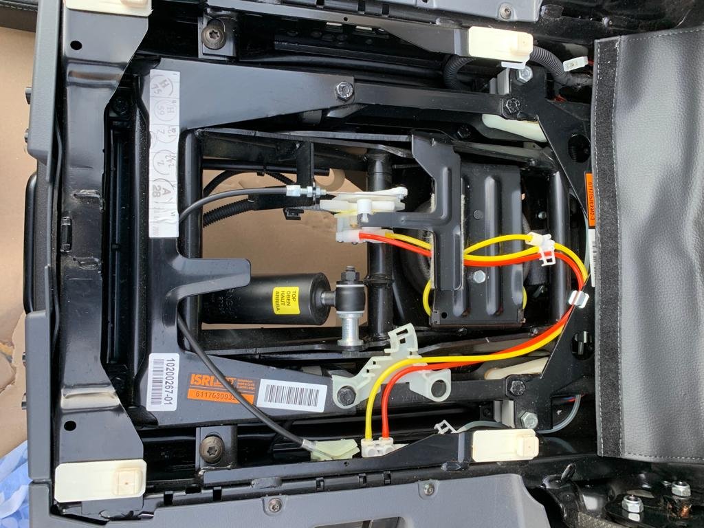

ich habe luftgefederte Sitze ergattert. Ich habe auch schon gelesen, dass die am 4. Kreis angeschlossen werden. Wonach suche ich und was brauche ich zum Anschluss?
Die Sitze sehen von unten so aus, wie auf dem Bild, die Anschlüsse sind rot und gelb.
Ich komme von irgednwo unter dem Fahrerhaus, ich muss irgendwo ein T -Stück einbauen. Wo kann ich denn so Zeugs bestellen und wo fange ich an? Geht dann vom T-Stück eine flexible Plastikleitung nach oben oder ein Flexrohr oder wie habt Ihr das gelöst?
Der LKW ist ein 90-16, BJ 89 mit mechanischen Sitzen.
Ich freue mich über Erleuchtungen :-)

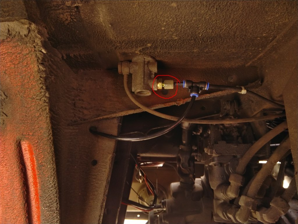

Hallo Stefan, danke dir. Ich hab zwar gesucht, aber den Thread nicht gefunden. Das hilft erst mal.
Was ist das denn für ein Anschlussstück (Copyright des Bildes bei Stefan aus seinem Thread, den ich aber nicht komplett zitieren wollte wegen der Länge)?

Ich habs komplett missvertanden. Das t-stück ist der Abzweig für den Sitz. Man muss nicht ein zweites Anschlussstück an das Ventil schrauben, man setzt das T Stück einfach in die Leitung. Und zwar in die auf dem Bild. Nicht in die andere, auch wenn man glaubt logisch herausgefunden zu haben, dass es die andere ist. Sonst federt der Sitz nur beim ausmachen des Motors...

... ja es sollte schon in den Zulauf sonst musst du ja die Motorbremse zum Hochpumpen betätigen.

Du kannst einen T-Verbinder für 6mm Tekakalanleitung (Steckverschraubung oder besser Schneidverschraubung) in die Zuleitung zum Motorbremsventil legen, das ist auch zulässig. Die Motorbremse ist an Kreis 4 Nebenverbraucher angeschlossen.
Druckminderer braucht der Sitz i.d.R. nicht in der Zuleitung, dieser ist wenn dann eher im Sitz integrieret, wäre mir aber nicht bekannt.
