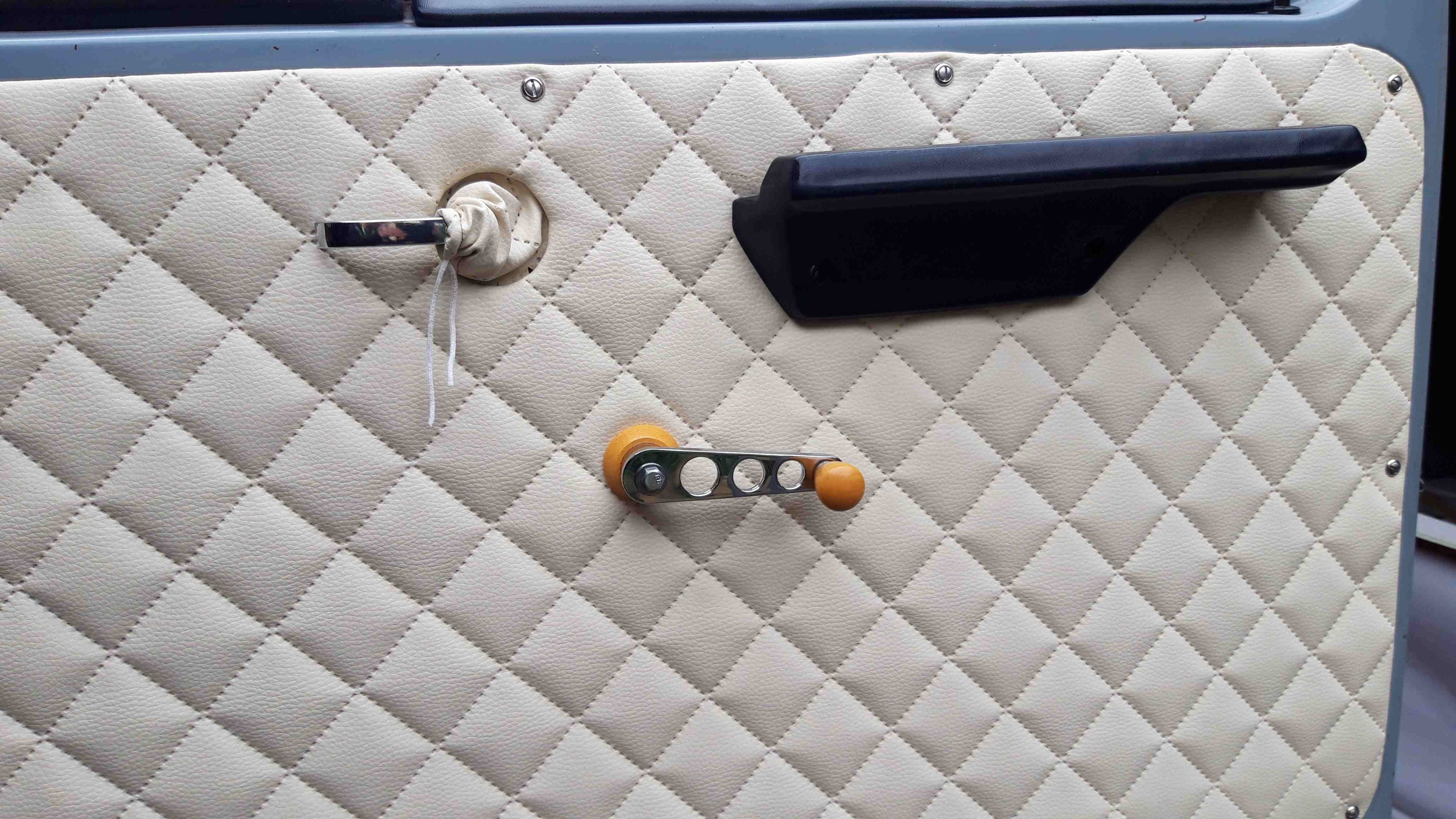

ich bin für meine Doka uf der Suche nach neuen Fensterkurbeln. Die Originalen sind leider weg, bzw. wurden vom Vorbseitzer gegen sowas ausgetauscht:
https://www.ebay.de/p/1779461333?iid=18 ... _yEALw_wcB
Leider halten die Dinger überhaupt nicht. D.h. ständig fällt irgendwo eine Kurbel ab.
Nun habe ich in den tiefen des Forums gelesen, dass möglicherweise die Kurbel vom 124er Benz passen könnte:
viewtopic.php?p=264814#p264814
So wie diese Kurbel aussieht, wird diese mit dem "Deckel" an der Welle fixiert. in meiner Iveco Doka wurde die Kurbel augenscheinlich mit ner M8 Mutter fest gemacht.
Meine wichtigsten Fragen:
  • Hält der Benz-Kurbeldeckel die auch an meiner Achse?
  • Geht das mit der Mutter, ohne dass ich die Kurbel ausbohren müsste?

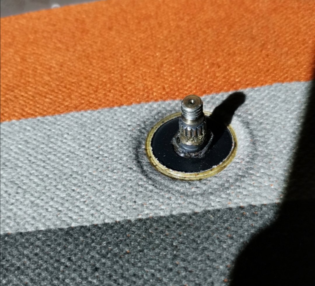

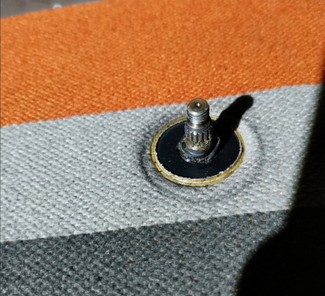

Fensterkurbel "febi Plus 21451" passt schonmal nicht.
Die Anordnung ist falsch (Von "außen“: Stern und dann der Verschluss)
Der Griff sieht innen so aus:
Viererclub
Viererclub
Also erst der Verschluss (früher 13er Mutter) und dann der Stern.

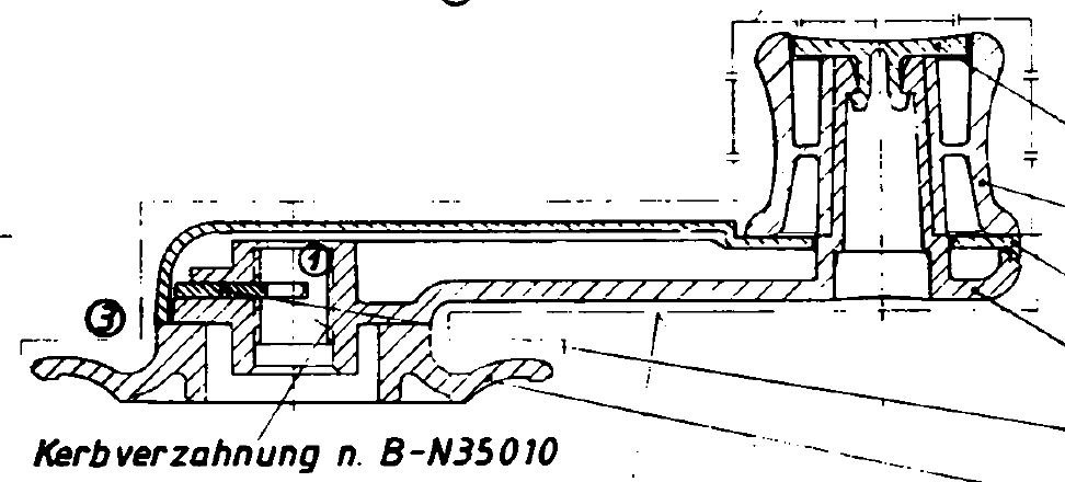

Die von mir genannte Kurbel A 673 760 00 02 hat eine Kerbverzahnung, in deren Mitte eine Nut für einen Halteclip sitzt. Eine Mutter gibt es da nicht.
Sieht so aus:
