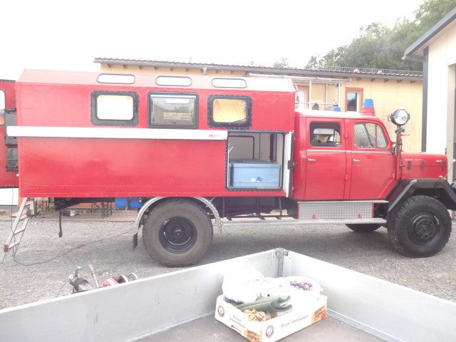

#8 Beitrag von Joerg404114 » 2020-08-17 9:13:26
Hallo Marc,
es gibt die 150d10a mit 4,2 m und 3,6 m Radstand. (mein Kenntnisstand)
Wie Andy schon geschrieben hat mit kurzer und langer Doka oder auch mit Einzelkabine.
Hier mal ein Bild von meinem mit 4,2 m Radstand und kurzer Doka.
Der Koffer ist ca. 4,1 m lang ohne Ersatzrad.
Jörg
DSC02086.JPG.
Jörg
Jep!
So in der Art habe wünsche ich mir das auch!
Und mit einem Koffer im Stile des I-Trupp vom Hano... :wub:

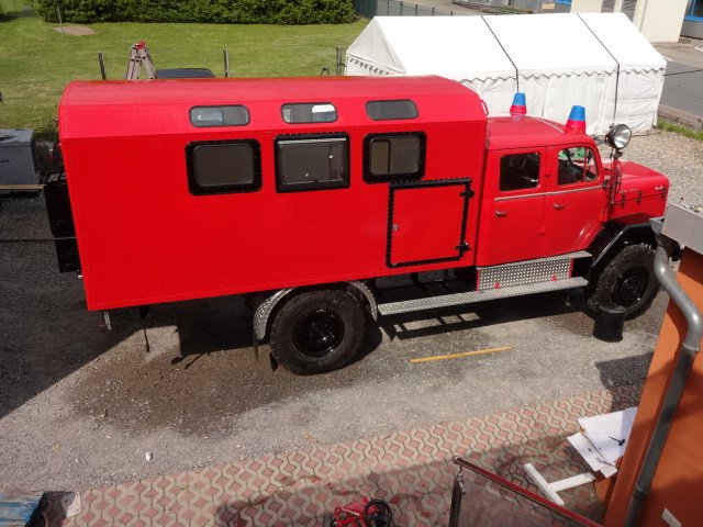

So von meinem Designverständnis ist das aber auch die längste Fahnenstange :D
Sieht schon schwer überhangig aus, so'n halber m kürzer wäre gefälliger.
Just my cents
Hast du ein "neutraleres" Foto von der Seite?

hier ein Foto von der Seite. Im Gelände schlägt zuerst die hintere Rahmentraverse auf. Das Kofferende ist vom Winkel her etwas höher.
Das ist auf dem Foto leider nicht zu sehen.

Joerg404114 hat geschrieben:
2020-08-30 9:00:19
Hallo Natte,
Jörg
Der Überhang wäre mir zu groß. Da bleiben Dir ja kaum 20° Böschungswinkel...
Bei der Kofferlänge wäre ein Radstand von 4,4m oder 4,5m stimmiger (HA ungefähr Koffermitte, oder kurz dahinter).
Marc

Joerg404114
Beiträge: 215
Registriert: 2015-07-06 6:53:12
Wohnort: 69250 Schönau
Re: Rahmenverlängerung 150D10A
#23 Beitrag von Joerg404114 » 2020-08-30 13:05:19
der Kung Koffer ist ca. 45cm länger als der Feuerwehrkoffer. Für mich ist die Geländegängigkeit ausreichend. Die hinteren Rückleuchten und der Rückfahrscheinwerfer sind extra klappbar, damit sie im Gelände keinen Schanden nehmen. Der 10t Hecktraverse macht ein Aufsetzten nichts aus.
Wenn ich heftiges Gelände fahren will nehme ich den Unimog.
Der Mercur ist fürs Reisen und es müssen 5 Personen Platz haben.
Jörg
