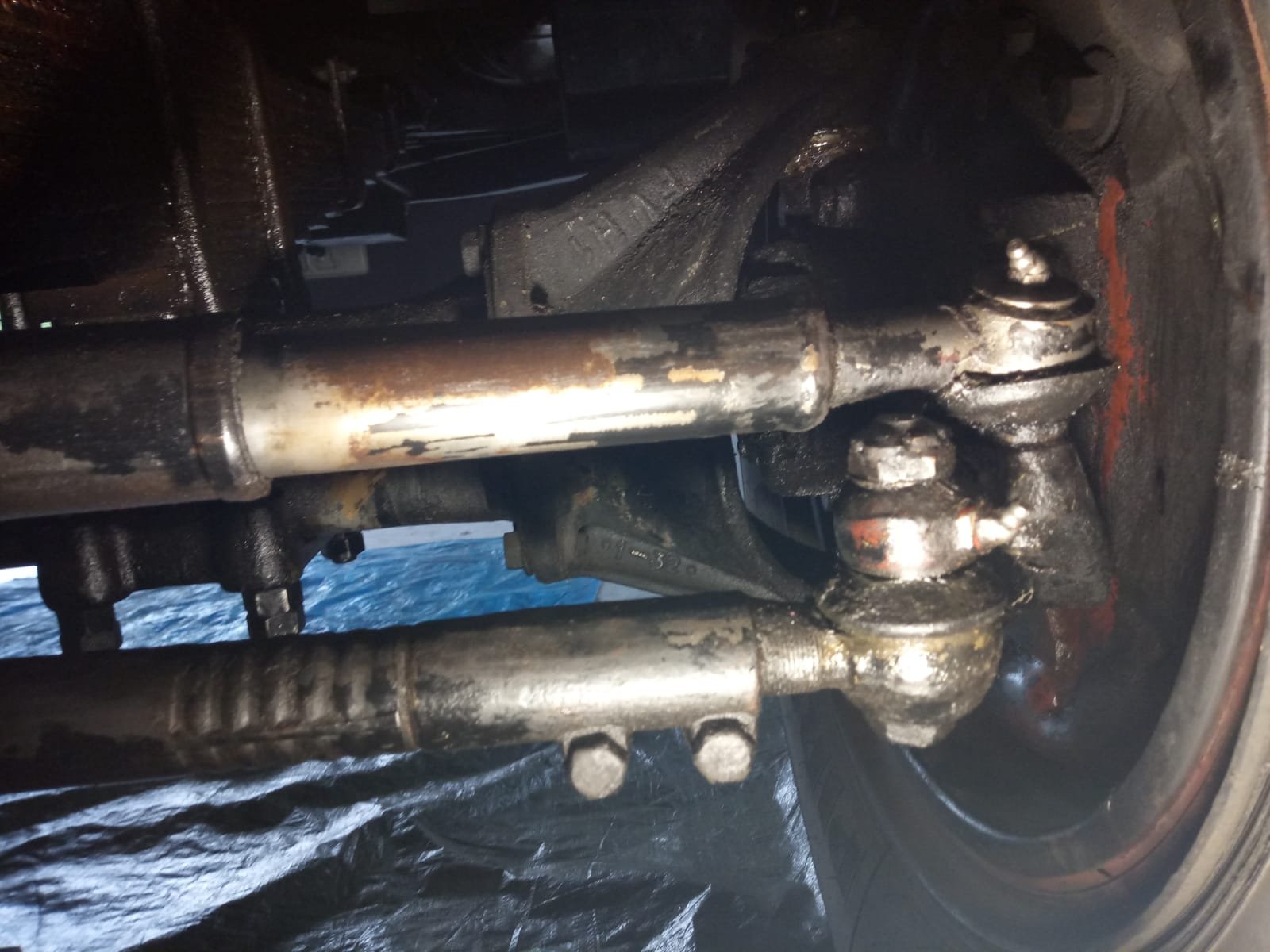

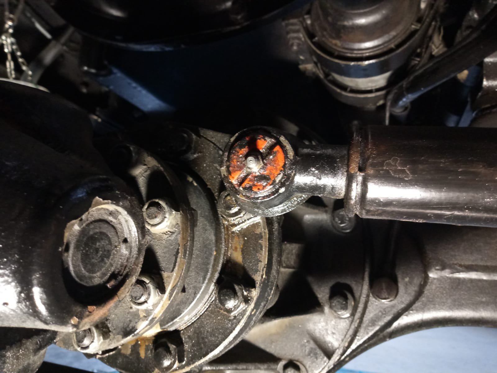

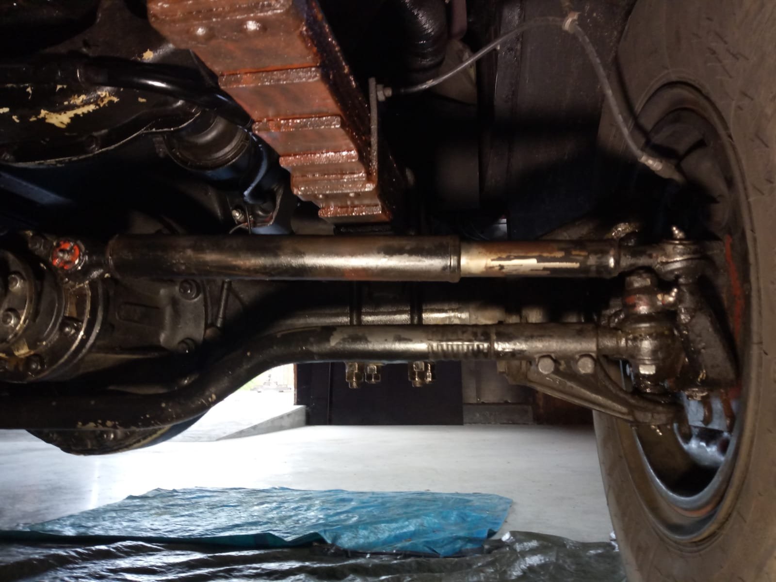

So, hier jetzt mal die Bilder. Der Einbau ist genauso, wie vom Simon beschrieben.
Eine Kennzeichnung hat das Ding nicht (mehr). Die Dichtung zwischen Rohr und Kolbenstange ist definitiv verschlissen (konnte ich so sehen). Die "Riefen" auf der Kolbenstange sind nur abgeschaltet Farbe, ansonsten ist die eigentlich Kolbenstange i.O.
Bin dankbar für weitere Hinweise und Anregungen von Euch!
Grüße, Thorsten
Gesamtansicht
Gesamtansicht
Anbau am Diff der Vorderachse
Anbau am rechten Lenkhebel
