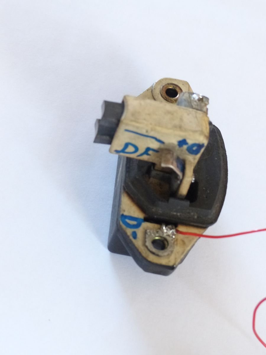

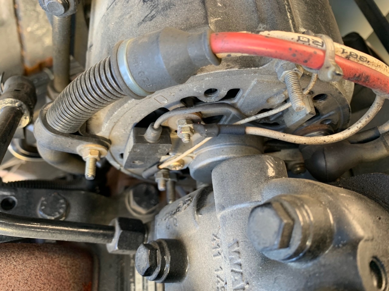

Haben Lichtmaschinen austauschteile?
Sicherungen, Kohlebürsten?
A)
Oben auf der Achse steckt ein vergessener kleiner Block mit einem Kabel zum Rand...
B)
Es gibt noch ne runde Abdeckung ziemlich unerreichbar ohne Ausbau
Leider hat die Lima keine Typenbezeichnung..
A)
B)

Der Regler hat intakte Kohlebürsten...
Die Pole die die Bürsten abgreifen haben quasi keinen Widerstand zwischen sich... mit Gleichstrom schlecht zu messen ob es ne niederohmige Spule oder eine kurzgeschlossene Spule ist.
(Selbst mit mehr Technik wüsste ich nicht ob ich eine Teilspule messe)
Kann man am Regler prüfen ob er Ok ist?
Nehme an wegen dem Hauptrelais dass offen gehalten werden muss und wahrscheinlich zieht ABS Elektronik etwas Saft.
Von der Lichtmaschine kommt kein Strom und logischer Weise liegen dort auch bei laufendem Motor 25.5v an.

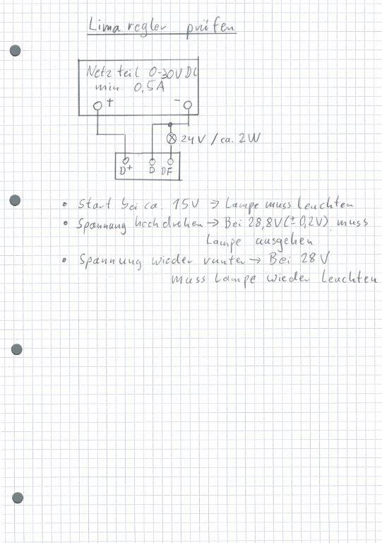

Morgen kann ich das wohl mal einstellen. Vorweg: Du benötigst ein regelbares Gleichspannungsnetzteil 10-30V. Vielleicht hat das Dein Nachbar. Und eine Anzeigenleuchte 24V/2W. Und ein paar Stücke Restkabel. Dann ist das wirklich kein Hexenwerk.

Das kleine Kästchen mit dem einen Kabel dran ist nur ein Kondensator, soll wohl die übelsten Spannungsspitzen wegsieben.
Gruss, Ulf

Tausch doch einfach mal den Regler mit den Kohlen...
Das ist es meistens bei den alt-LKW ...
So ein Ding kost keine 50 € und ist teilweise sogar bei eingebauter Lima wechselbar.
Wenn das nicht hilft, kann man ja noch prüfen und nachdenken und rumreparieren ....
Einem Kaputten Regler sieht man das nicht immer an... sehen oft einfach aus wie heile Regler...

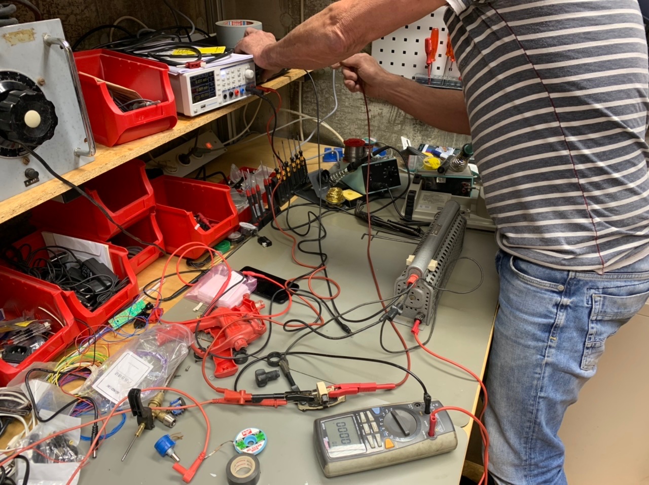

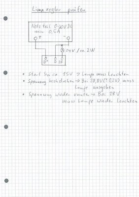

Hier die versprochene Anleitung zum Limaprüfen. Falls Du Probleme mit meiner handschrift hast: Einfach fragen
Hier noch ein Foto von meinem Limaregler mit Bezeichnung der Anschlüsse
Gruss, Ulf
Gruss, Ulf

Re: G90 Drehzahlmesser
Thx, mir war nicht klar, dass die Befestigung selbst nochmal elektrisch verschaltet ist.

Der Regler ist tot.
Ich habe mal einen neuen Regler bestellt.
Thx für die Hilfe!
Thx für die Hilfe!
MAN G90 8.150 Bj 1994
Neuer Regler kam an, eingebaut, tut!
Batterie lädt und Drehzahlmesser ist wieder am Start.
Danke für die Hilfen!
