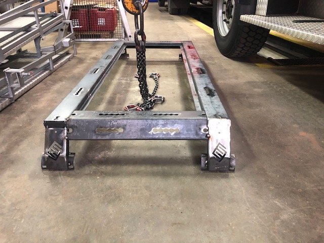

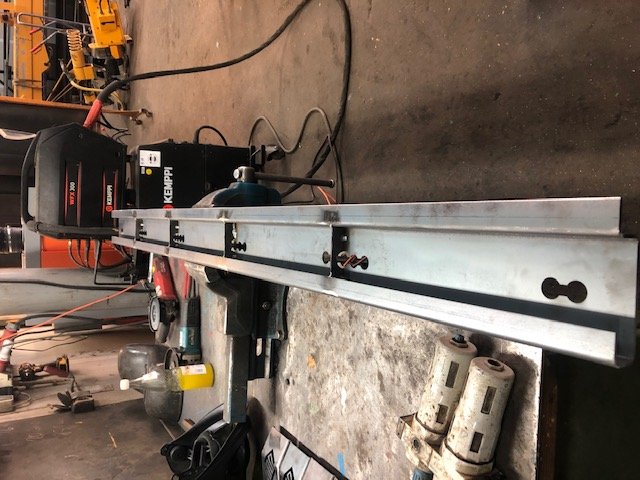

Nachdem die Vorplanung fertig war und die Laserbude geliefert hatte, konnte es mit den Bau losgehen.

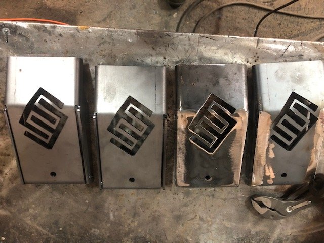

Als erstes wurden die Eckhalter fertiggeschweißt

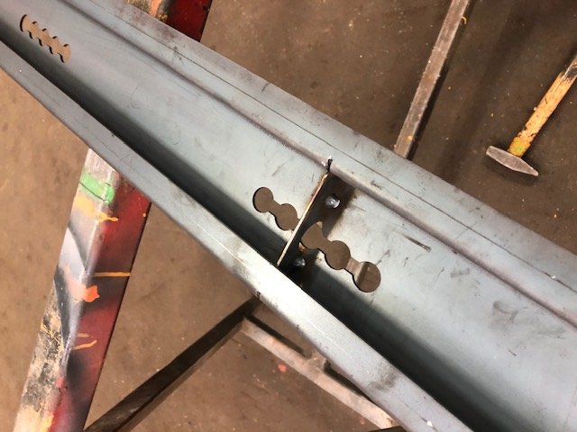

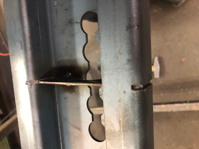

Dann die Versteifungsbleche in die Quertraversen eingelegt und verschweißt

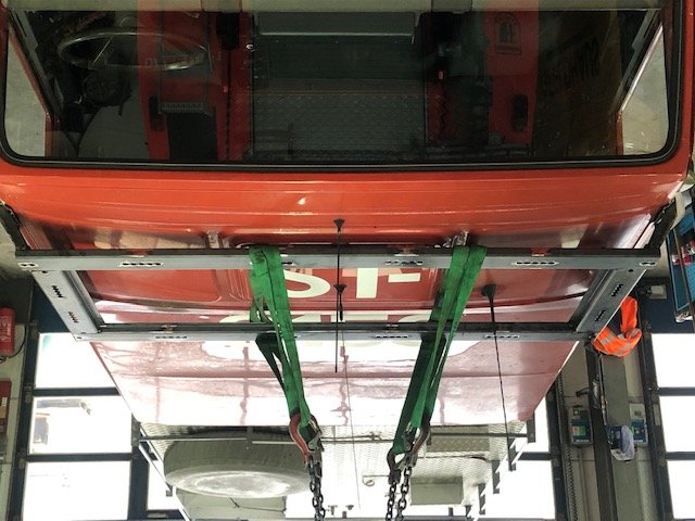

Dann wurde der Träger komplettiert und das erste mal Maß genommen,
Nun noch die Längsverbinder anpassen und alles zusammen punkten,

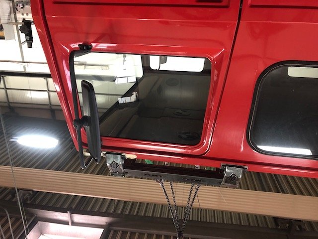

Schweißt Du den Träger auf dem Dach des Fahrerhauses fest?
Und wenn ja, warum?

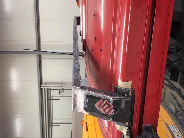

Es sieht aus wie Anschraubplatten.
Gruß, Jimmy

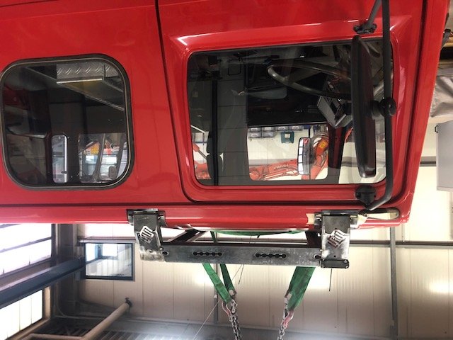

Moerk hat geschrieben:
2020-02-08 21:08:25
Und wenn ja, warum?
nein, die Träger haben Anschraubplatten und werden mit Einziehnietmutter befestigt, dazwischen ne Dichtung und gut.
Sven

Hallo Sven,
nicht falsch verstehen .... wie lange denkst Du, werden Deine Einziehnietmuttern halten ???
2000 Km, 5000 Km ???
Dachträger haben schon ganze Fahrerhäuser verformt oder undicht gemacht !!!
Ohne Verstärkungen innen werden Deine Nietmuttern zeitnah einfach aus dem Belch gerissen.
Überlege Dir das nochmal seeehr gut.
Und wegen einer Abstützung mittig würde ich mir auch Gedanken machen .... die Schwingungen des Trägers verhelfen Deinen Nieten ebenso verfrüht zur Flucht aus dem Belch.

HAllo Wombi,
gebe Dir recht und Danke für den Hinweis, dass ist der einzige Punkt wo ich bis jetzt noch keine Erfahrungen habe, denke oder dachte das 32 M8 Schrauben (Einziehmuttern) auf scheren das schon heben. Ist halt Prototypenbau, wir werden es sehen. Das Blech hält die Last, die Schraube nur die Position.
Mittig habe ich keine Angst, dass ganze ist so stabil (gekantetes 3 mm Blech), wenn man es nicht übertreibt hält das.
Sven

Meinen Dachgepäckträger fahre ich nun seit 50tkm problemlos mit M6-Einziehmuttern spazieren.
Okay, in Summe nur 120kg Dauerlast bisher, da noch kein Ersatzreifen drauf liegt, aber wir turnen gerne zu zweit auf dieser Dachterrasse herum. Innen keine Verstärkungsbleche...

Der Träger ist die eine Seite, aber viele vergessen die Komponenten darunter, wie Fahrerhauslagerung, die ja auch damit klarkommen müssen.
Da kommen Kräfte und Schläge ins Fahrzeug, das ist teils echt übel ... selbst bei Schritt-Tempo.
Ich wollte eben nur einen Hinweis geben, damit nachher kein Frust entsteht.
Und welcher Hersteller gibt 120 Kg Dachlast und dann + nochmal ca. 150 Kg frei ???
Also unsere verstärkten Fahrerhausdämpfer, verstärkte Fahrerhauslagerung und verstärkter Kippzylinder haben von MAN 140 Kg Dachlast freigegeben. ..... die haben wir auch ziemlich exakt.
Und die Fahrehauslagerung und die Dämpfer haben eine Lebenszeit von 2-3 Jahren ... dann sind die sowas von ausgelutscht ....

Da ich den Himmel sowiso wegen Dämmung und schönmachen abnehme und am Ende Löcher
gebohrt werden müssen, kommen zur Montage M8er Schrauben und innen entweder gebogene,
größtmögliche, Karosseriescheiben oder entsprechende Bleche dagegen. Dann noch selbstsichernde
Muttern und die Sache hat sich. Dann kommen zwei leichte Kisten drauf. die dann auch nur
leichte Sachen beinhalten werden.

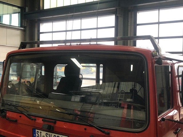

Optisch gefällt mir derTräger wirklich gut, sieht schick und stabil aus.
Das Erste, was mir eingefallen ist war jedoch. "Oh, ein Träger, der soviel wiegt, wie die zulässige Dachlast beträgt und selbst das 3-fache der zulässigen Dachlast tragen kann..."
Daher aus Neugier mal die Frage: was wiegt denn dieser Träger?

#18 Beitrag von Coruscant » 2020-02-10 13:31:28
Da kann ich beruhigen, wie auf dem Bild zu sehen, wiegt er keine 30 kg.

Ordentlich mit blechen durchgeschaut sollte halten. Denk beim beladen nur dran, dass dann die A und B Saeulen der schwächste Punkt sind :)
