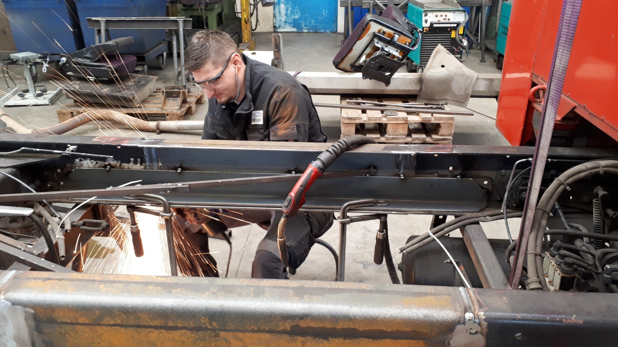

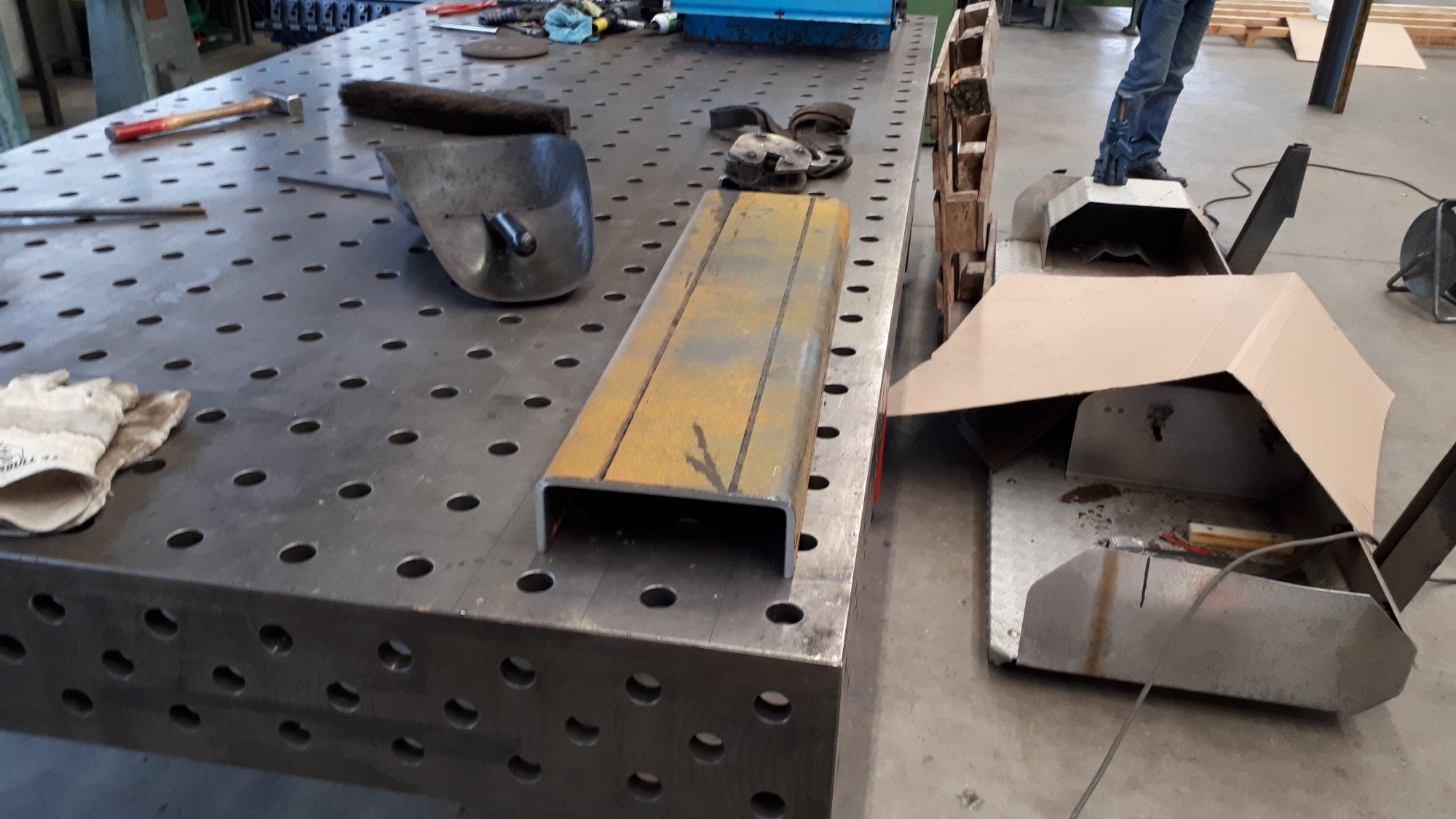

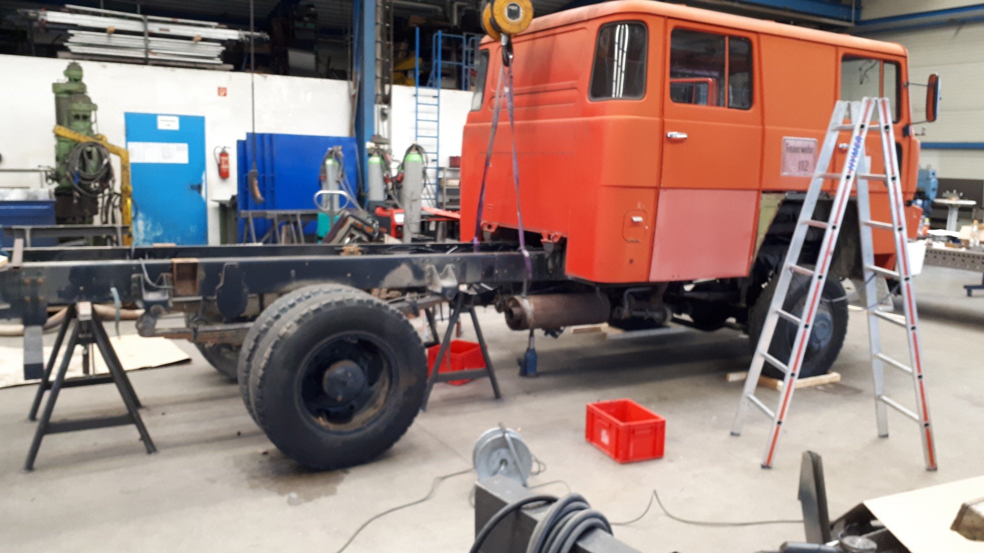

Hallo Forum,
Heute haben wir die Schweißarbeiten an der Radstandsverlängerung abgeschlossen, und ich hab hier die ersten Bilder davon....
Weitere folgen und wer Fragen hat darf sich gerne melden.
Was noch nicht zu sehen ist, sind die fertig eingeschweißten Winkel.

Schon krass wenn man das mal so sieht.
Für mich wär das nix, hätte immer Angst dass es da reißt. Ich kann aber auch absolut nicht schweißen.

Wir haben uns vor ein paar Tagen einen Magirus Deutz 130D gekauft und wollen diesen zum Expeditionsmobil umbauen, für unser Vorhaben ist er etwas zu kurz und auf der Suche bezüglich einer Radstandverlängerung, sind wir auf deine Beiträge gestoßen und hoffen auf ein paar Antworten. Der Umbau an sich ist nicht das Problem, doch die Verlängerung der Kardanwelle verunsichert uns etwas.
