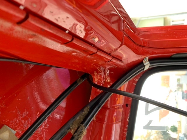

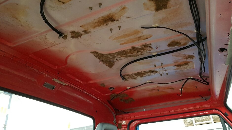

Weiß jemand warum aus beiden Ecken des Fahrerhauses ein Koaxkabel rauskommt, das blind unter Himmel endet?

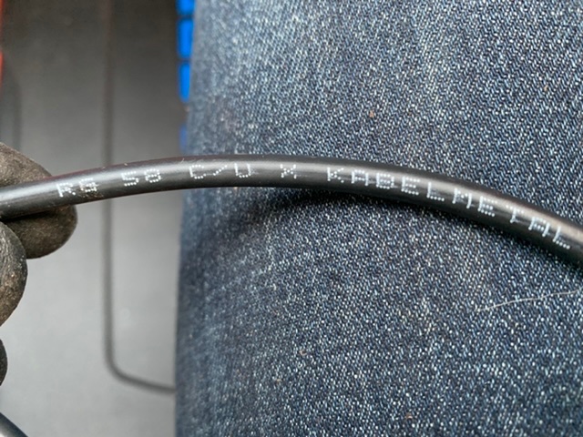

Drauf steht 50 Ohm... ist das die Radioantennen Vorbereitung? Wäre komisch gibt auch keine Boxen Vorbereitungen für diese..

Es ist ein cb-funk Kabel, mann kan das Kabel aber auch als Videokabel nehmen, als Satkabel ungeeignet.

Es kommt aus jeder Ecke an der Scheibe eines... und der BOS Funk ist ja noch ein drittes Kabel zur Antenne. Wozu sollte MAN oder Feuerwehr CB Funk vorplanen?

das RG-58 Antennekabel mit 50 Ohm wird für die analoge Funktechnik benutzt. Wir hatten auch Koaxkabel in der A-Säule, die zu den Antennen auf dem Fahrerhausdach geführt haben. Antennen etc. wurde alles vom Verkäufer abmontiert, alle Kabel in der Kabine haben wir entsorgt.
Die von MAN verbauten Kabel in der A-Säule beschränken sich auf die Kabel für die Positionsleuchten auf dem Dach und die Innenraumbeleuchtung. Alle Anderen sind nachträglich vom Aufbauer der Feuerwehrtechnik hinzugekommen.
