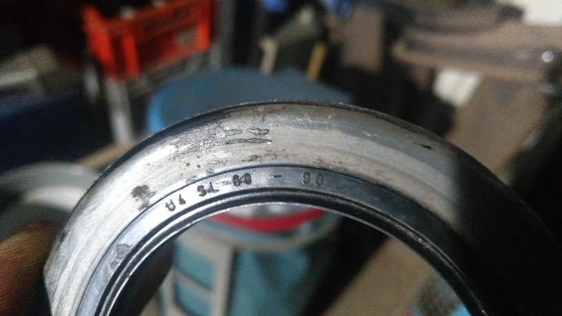

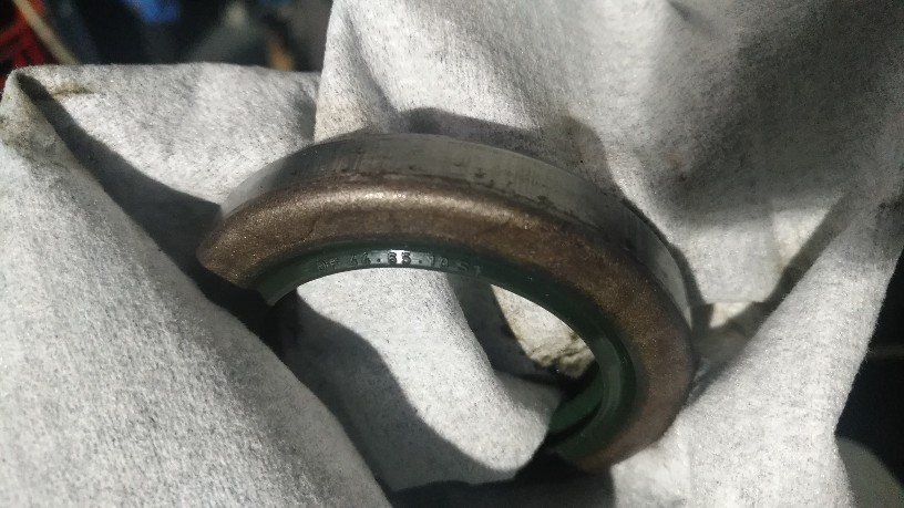

Wie sieht den der Unterschied zwischen Innen und Außen dichtend aus, das verstehe ich nicht?

So dann sind das also stink normale Wdr mit Metallgehäuse für festeren Sitz.
Der Erste sitzt in der Achse und dichtet die Gelenkwelle ab den kann auch sehen wenn man ganz einschlägt und der zweite sitzt in der Radnabe und Dichtet auch die Gelenkwelle ab.
Gruß Marco
Gruß Marco
