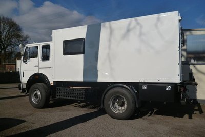

Leer sah es mehr aus, ich hab mir gedacht, wenns nicht passt änderst die Kotflügel, da sind noch 5-6cm raus zu holen und sonst mach ich Klötzchen unter die Achse..
Aber, es passt, seit 100.000km immer...

Hi Mark, bleibst Du bei 100mm?
Sieht sehr schnittig aus :D gehen da Schneeketten drunter?
Gruss Henrik!
Re: Wie hoch euer Zwischenrahmen beim 1222?
#13 Beitrag von Mark86 » 2022-07-14 22:38:59
Ich bleibe bei den 100mm, Schneeketten gehen auf der Hinterachse nicht drauf. Die Kotflügel könnte man noch 5cm höher setzen, da der Zwischenrahmen in dem Punkt kaum einer Verschränkung unterliegt, dass steht bei mir auf der ToDo Liste seit warte, etwa 8 Jahren...
Ich habe 2 Schneeketten 1 Jahr mitgefahren und dann sind die der Nummer "was ich 1 Jahr nicht brauchte fliegt raus" unterlegen...
