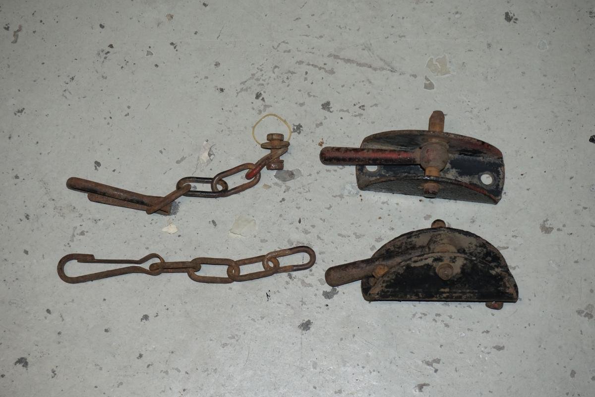

bei meinem Mercur LF16 TS waren die Unterlegkeile mal am Aufbau befestigt. Ich habe die Unterlegkeile vor langer Zeit im Rahmen einer Entrostungsaktion mal abgebaut und die Befestigung ist in meinem Saustall untergetaucht und sie sind aus meinem Bewustsein verschwunden. Jetzt sind sie beim Aufräumen wieder aufgetaucht:
Ich kann mir aber keinen Reim mehr darauf machen, wie sie funktionieren sollen. Zwar konnte ich die Befestigungslöcher am Aufbau ausmachen, aber wie die halten sollen, weiß ich nicht mehr. Fehlt da vielleicht was (außer die Unterlegkeile natürlich, die hab ich in der Garage immer zum unterlegen genommen)?

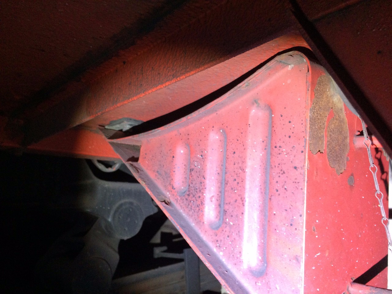

Da fehlen noch die Winkelbleche, in die die Keile mit der spitzen Seite angeschoben werden. Ich mache am Wochenende mal Fotos, wie das aussieht und stelle sie ein.

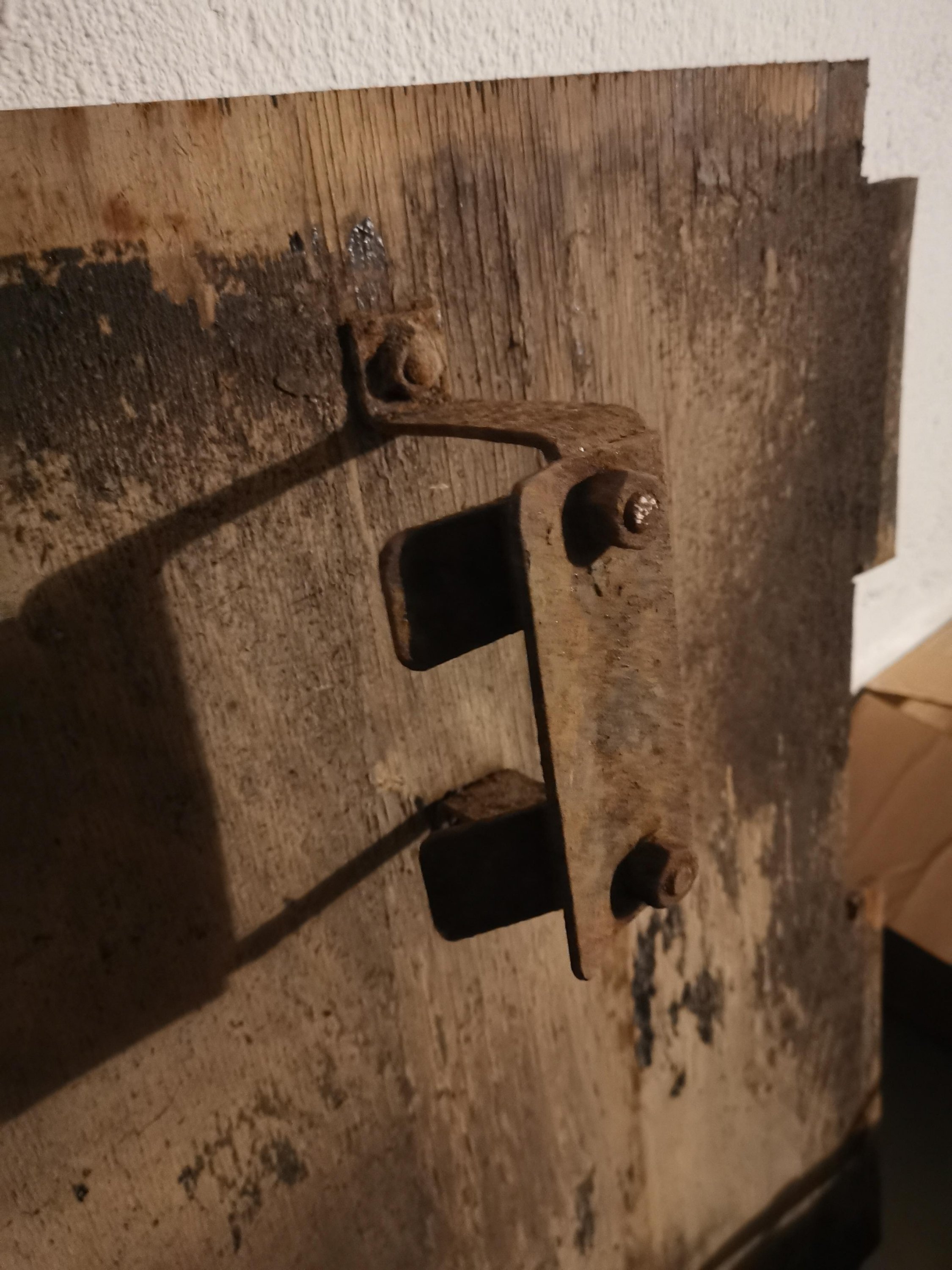

Hab mich auf eine archäologische Expedition hinters Haus begeben. Ein Bodenbrett habe ich noch gefunden, vom anderen fehlt jede Spur. Ist das der Halter:
Immerhin hätte ich dann eine Vorlage zum Nachbauen, denn das fossile Teil will ich nicht mehr ranschrauben.

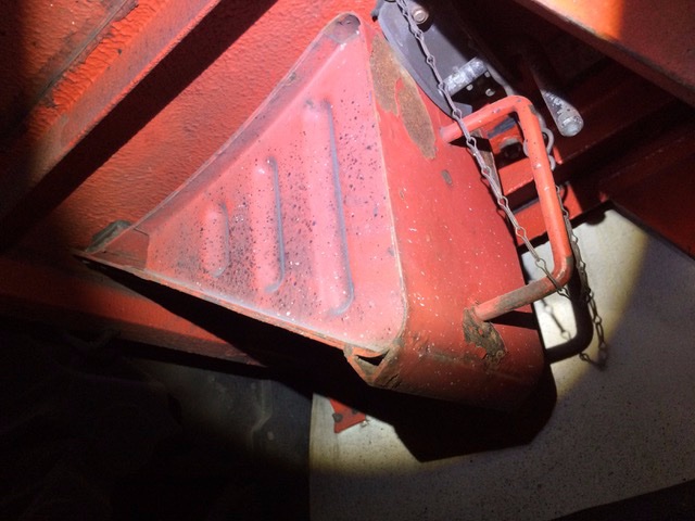

Gestern Nacht konnte ich es fotografieren, ich hoffe, man erkennt diese Schiene. Viel Spaß beim Nachbau.
Jörg
Jörg

Vielen Dank für die Bilder. Jetzt weiß ich, wie es funktionieren soll.

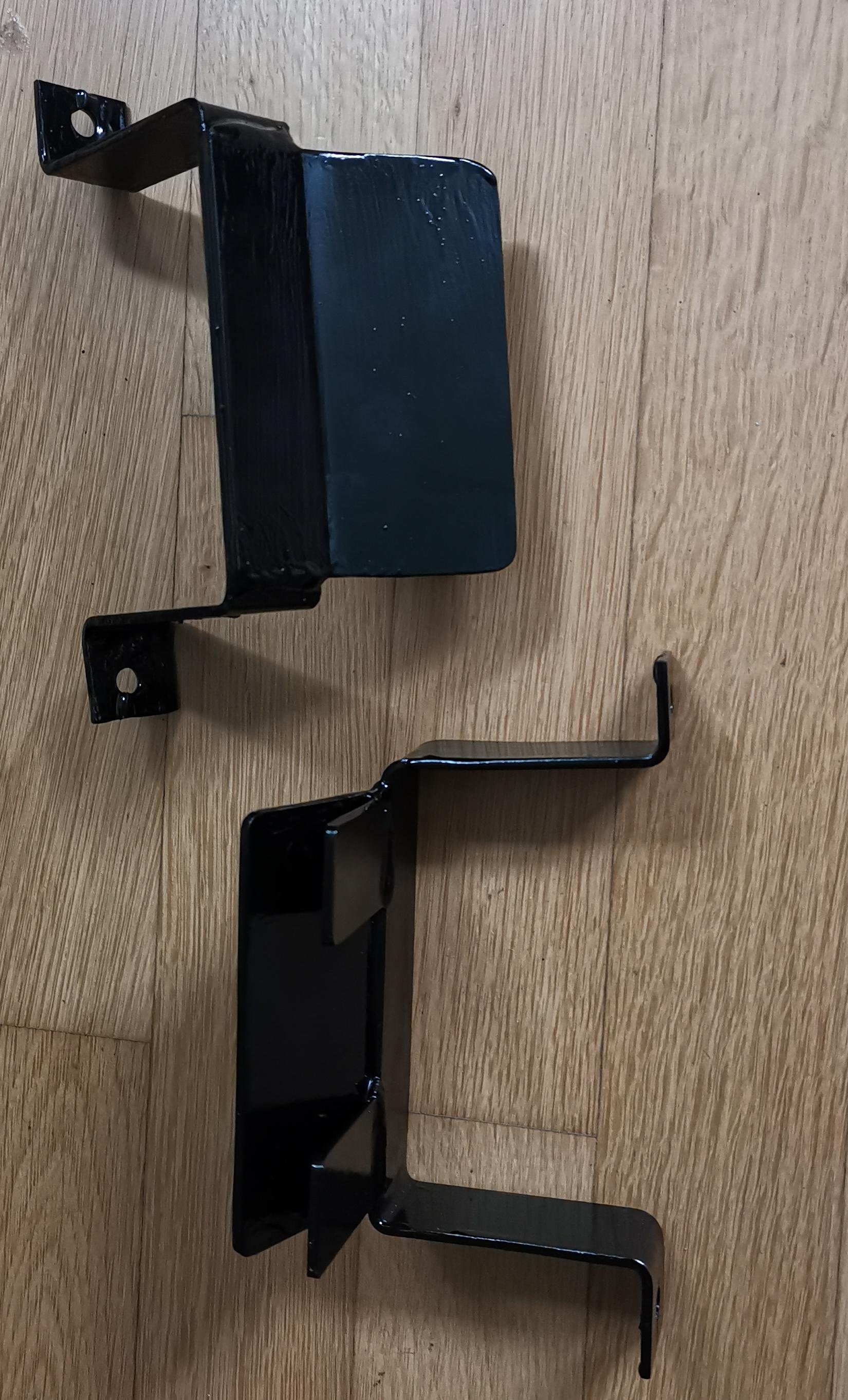

So, ich habe jetzt die Halter nachgebaut. Einen hab ich ja in reichlich verrottetem Zustand gefunden. Wenn es jemand interessiert: orginal war 3mm Stahlblech / Flachstahl verwendet worden. Das habe auch ich genommen. Bei den Abmessungen läßt sich der problemlos mit dem Hammer im Schraubstock abkanten bzw. biegen. Warum die obere, abgewinkelte Platte original aufgeschraubt war, weiß ich nicht - ich hab sie festgeschweißt.
