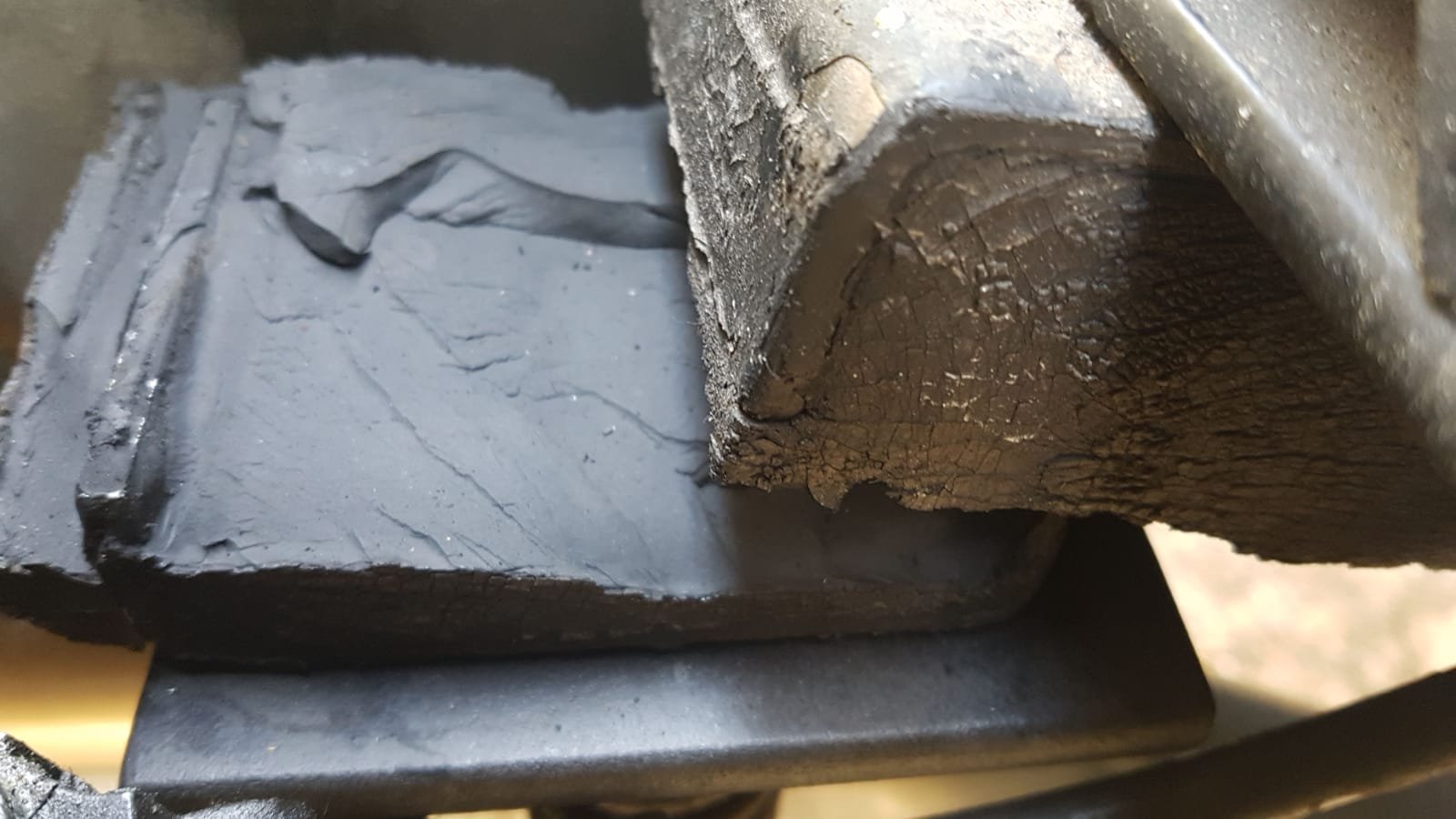

leider beide Dämpfer der DOKA defekt.
Hat jemand eine info, wo ich die beiden Teile kurzfristig bekomme? Es gab meine ich einen "Fred"

So viel ich weiß, gibt es die Dinger nicht mehr!
Das alte Zeug raus fummeln, kleine Form bauen und mit PU neu vergießen.
Oder du baust die ganze Sachen um und verwendest irgendwelche Schwingungs Dämpfer.

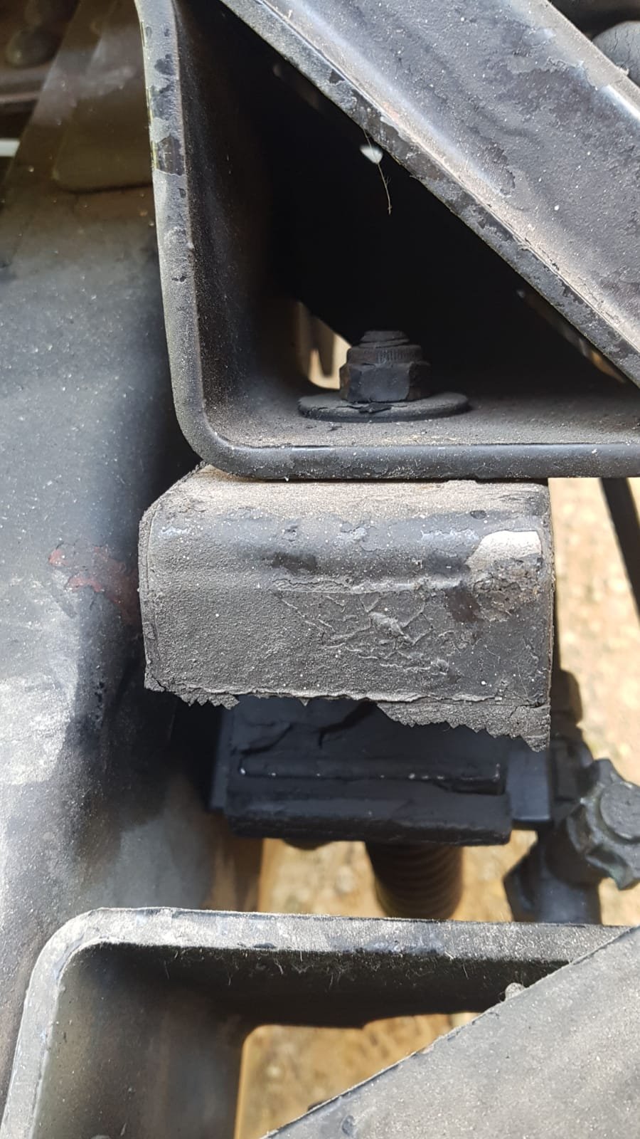

Re: Iveco 90-16 -- DOKA- Dämpfer
Original sind das Gummiteil und das Metall verklebt.
Die Dinger von Orthuber sind aber nur das Gummi.
Wie wird das denn montiert?
Gruß Jens
