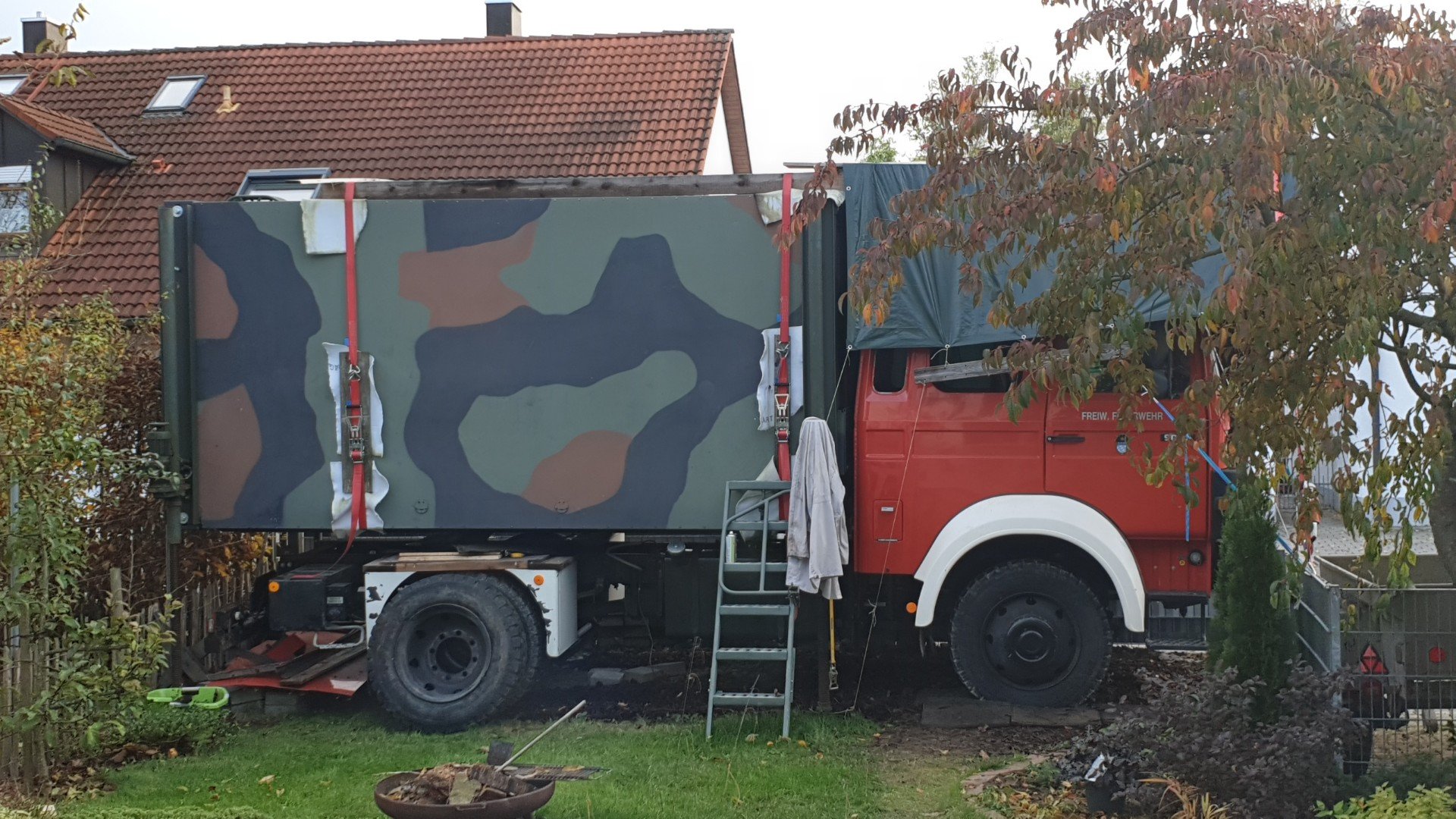

Zwischenrahmen habe ich aufgeschoben bis ich soweit war wie jetzt. Ich war einfach unsicher wieviel Abstand ich zum Häuschen lasse, optisch und technisch.
Dann war die Höhe vom Zwischenrahmen natürlich noch ein Thema, da wollte ich das maximale Minimum nehmen, um nicht zu hoch werden zu müssen, fahrdynamisch und auch wegen der Optik wollte ich da den besten Kompromiss suchen. Gewicht spielt auch eine Rolle.
Er wird in jedem Fall federgelagert und ohne Twistlocks gebaut. den Container verschraube ich später. Wohnmobilzulassung strebe ich Stand heute nicht an.
Ich strebe stattdessen das H-Kennzeichen an, ich denke ich habe mit dem formschönen Umbau zumindest eine realistische Chance darauf.
Der Container wird nicht Inhalt der Abnahme sein wenn ich das vermeiden kann.
Ich werde jetzt noch überlegen ob ich Auspuff und Luftansaugung unter dem Häuschen entlang und dann an der hinteren Wand hochlege, dann müsste ich theoretisch ein bisschen mehr Platz lassen.
In jedem Fall bekommt der Container an der Vorderseite Richtung Fahrerhaus ein Schiebefenster, das einbruchssicheres Lüften ermöglicht :-) Idee von der Frau meines Herzens!
Zielvorstellung ist eine Wiedererlangung der Fahrbarkeit bis Ende des Jahres, wenn das Wetter mitspielt ist das machbar.
Und nächstes Jahr gehts dann an Lackierung, Fenster und Technik.
Innenausbau wird warten müssen bis dann wieder Geld da ist. das Projekt zahle ich aus der Spielgeldkasse und die füllt sich nicht immer gleich schnell.
Bei den Rädern werden es 335er werden, die sehen mir am stimmigsten aus. Wenn ich die Vorteile wie Gewichtsersparnis und Platzbedarf mit dazunehme dann sind sie ideal für das Auto.
Ich werde nicht viel schneller dadurch, er bleibt aber kräftiger.
Noch zum Thema Startverhalten: Ich habe gestern einen 20l Kanister genommen und die Schläuche rein, dann am Filter vorgepumpt und entlüftet und er war SOFORT da. Ohne Rumorgeln oder was, einfach ein Schlüsselstart(so nennen wir das bei Kaltstartversuchen an Autos), Klack - Wrumm. Nach 4 Monaten Standzeit. Das ist cool und schafft Vertrauen.

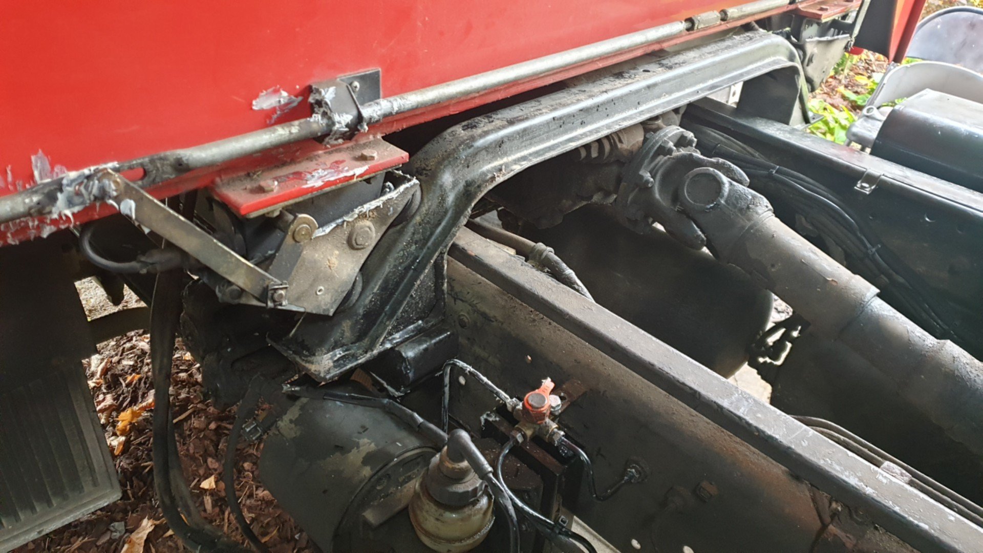

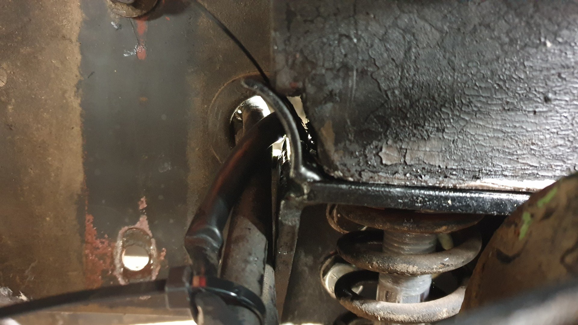

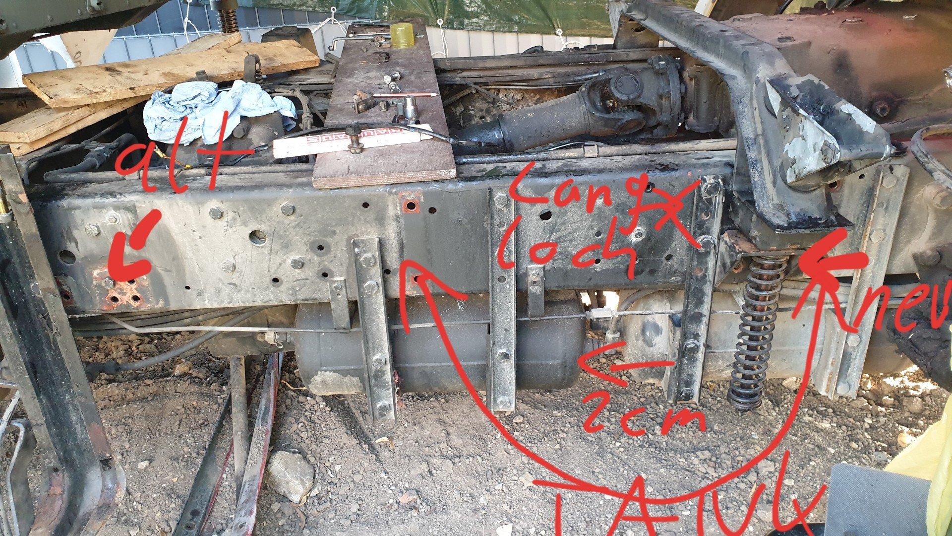

Servus zusammen,
falls ihr gedacht habt hier geht nichts mehr voran, dann habt ihr Recht. Ich war mal schnell die iberische Halbinsel 7600km lang angucken mit dem Multivan....

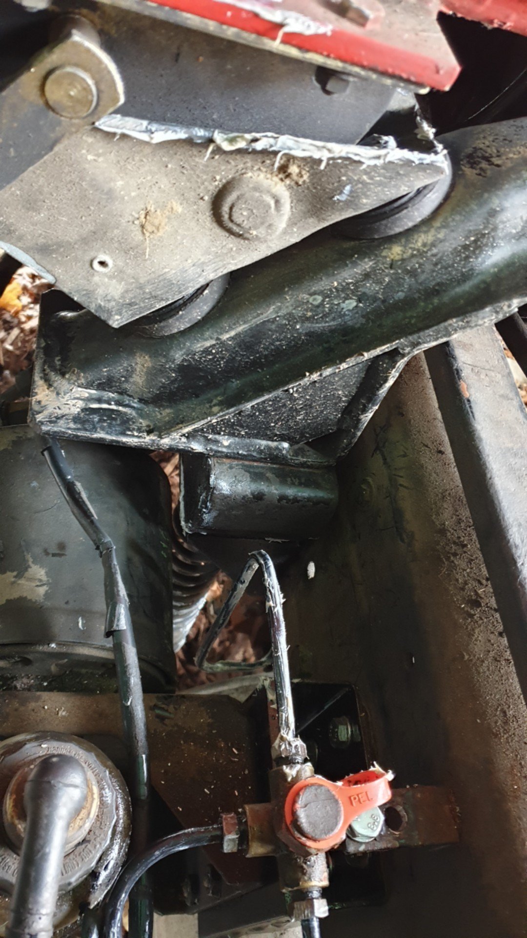

Aber seit einer Woche bin ich wieder da und natürlich habe ich auch was gebastelt. Und zwar sind die Fahrerhaushalterungen jetzt versetzt. Ich habe die nötigen Schrauben von 4 auf 3 reduziert, weil man das darstellen kann mit nur einer neuen Bohrung im Rahmen und einer Bohrung im Kabinenhaltewinkel.Das Gewicht der Kabine ist jetzt minus 80 cm und minus 8 Feuerwehrleute in voller Ausrüstung deutlich reduziert. Da lässt sich das mit 3 M8 Schrauben machen statt bisher 4.
Rechts sind Tankhalterung und Kesselhalter im Weg gewesen, letzterer konnte mit Langlöchern passend 2cm nach hinten versetzt werden. Der Tank muss eh weiter hinter, wird noch befestigt. Links musste der vordere Hauptbremszylinder ca 5 cm nach aussen und 2cm nach unten versetzt werden. Dafür habe ich eine Konsole gebaut.
Bremsleitungen mache ich wahrscheinlich neu. Die Druckluftleitungen passen noch durch das angestammte Loch im Rahmen. Sie müssen mit einer geeigneten Halterung von der sich bewegenden Kabinenfeder ferngehalten werden. Bilder folgen.
Lack fehlt noch, darum sieht es nicht immer perfekt aus.

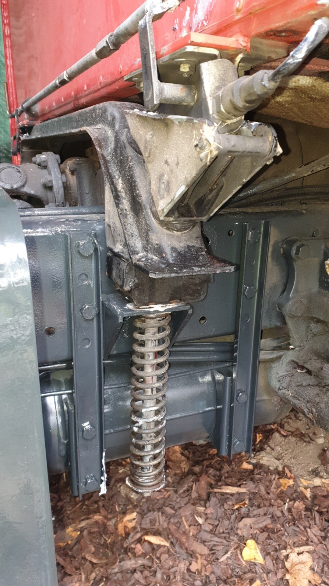

Ich habe jetzt in meiner mir eigenen Gemütlichkeit das Thema Fahrerhauslagerung und Tank versetzen abgeschlossen.

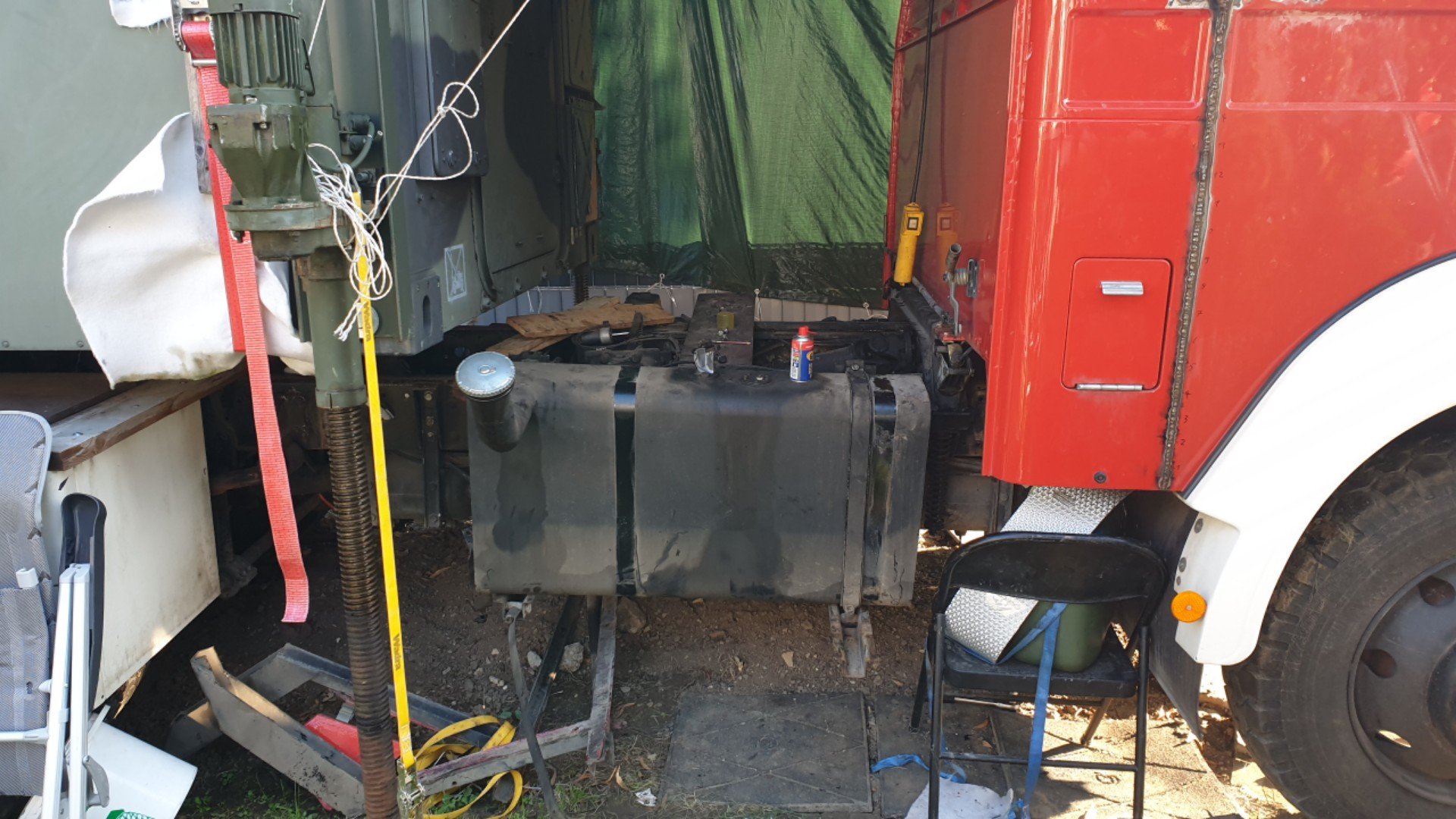

Hab ein paar Bilde gefunden.
Leider diesmal ohne Qualität, ich hole das noch nach. Der Tank nebst Anbauteilen ist jetzt neu lackiert.
Die linke Seite kommt wenn es wärmer ist.

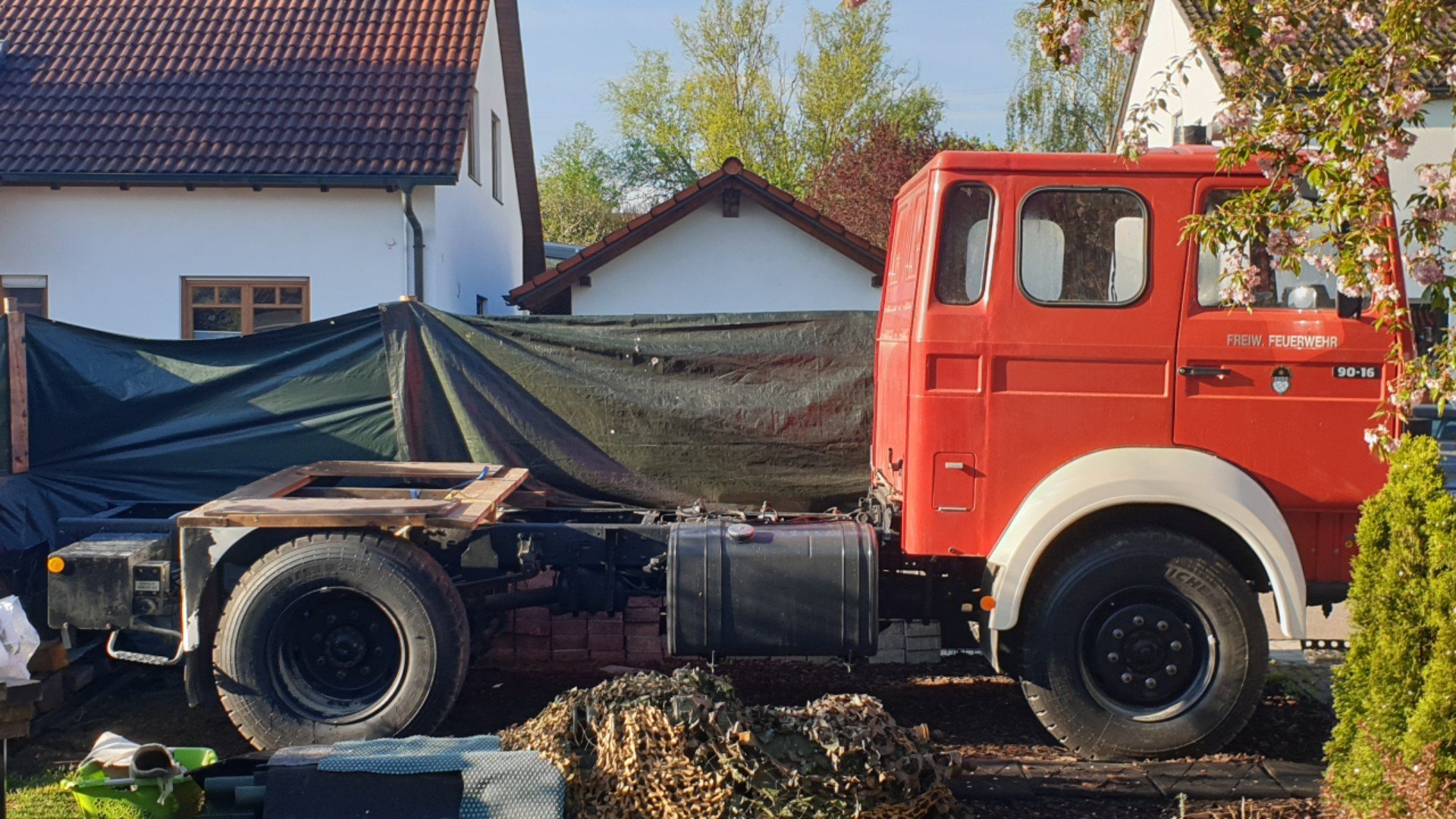

Hallo zusammen!
Corona zum trotz ging die Arbeit weiter.
Ich habe 2 Wochen frei gehabt und viel am Flori gewerkelt.
Man sieht.... nichts....

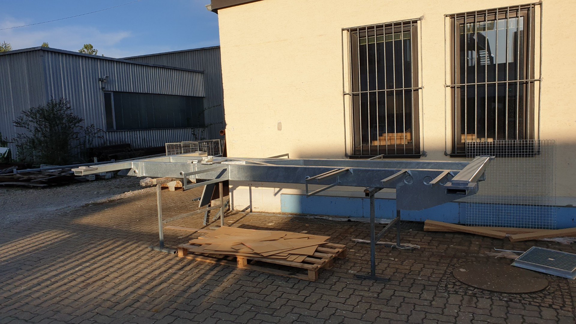

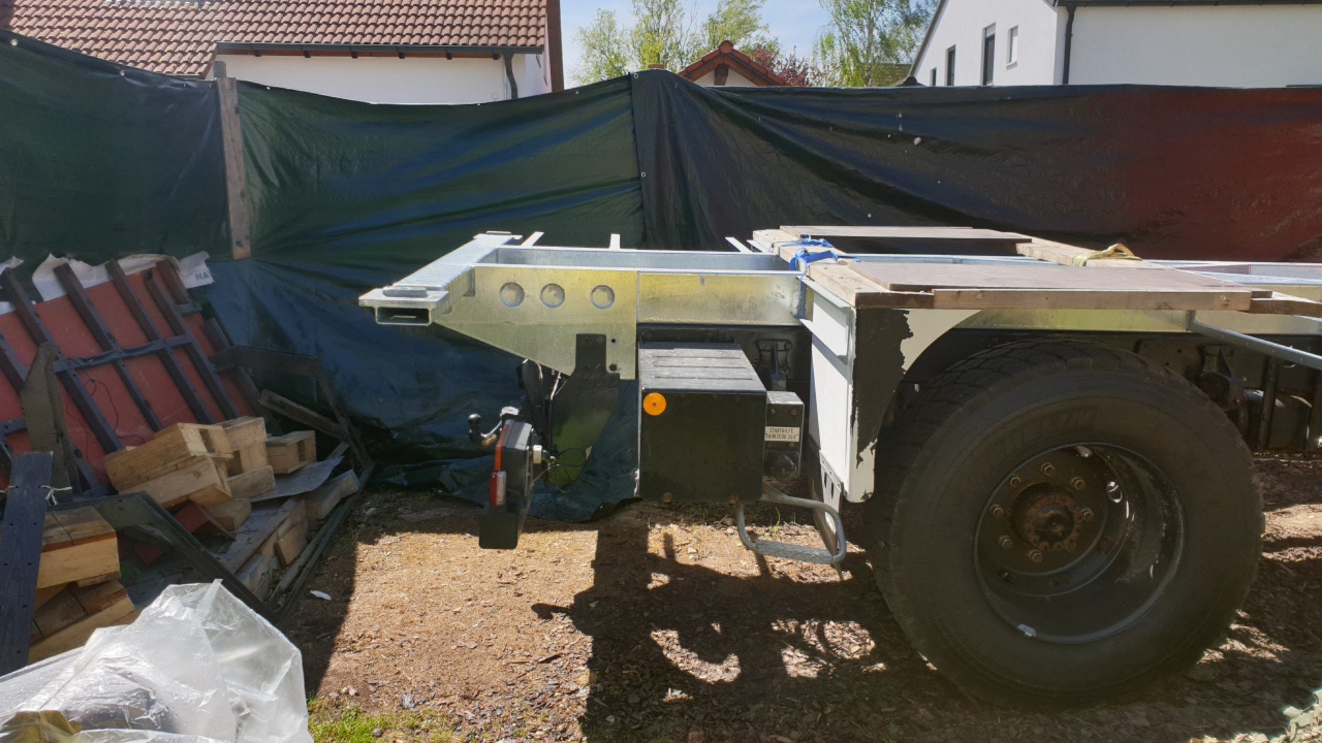

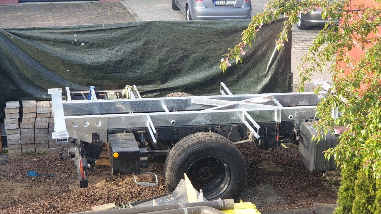

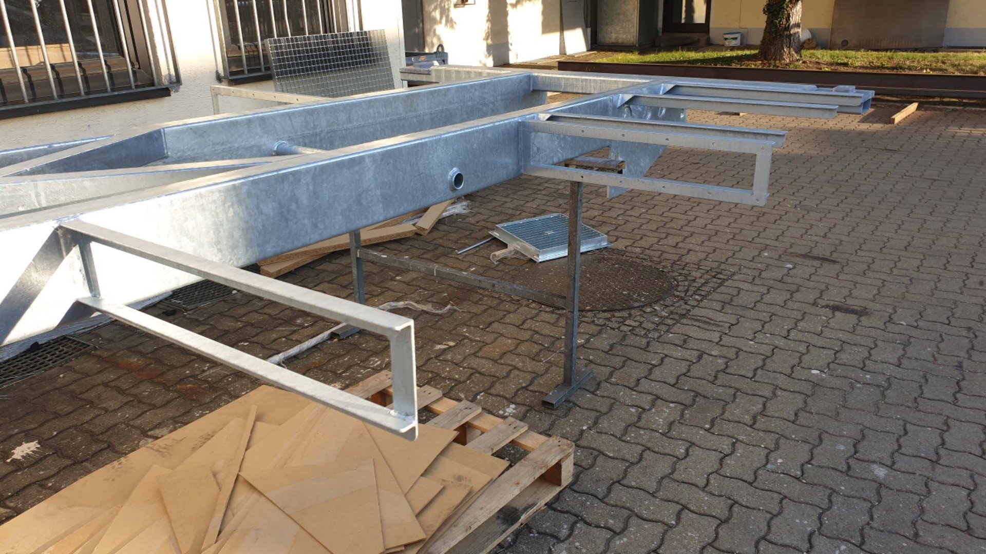

Ich habe den Rahmen entrostet und neu lackiert, 2 Traversen dazu ausgebaut und paar Meter Feuerwehrverkabelung entfernt.
Bisschen was sieht man, der neue Actros Tank ist dran.
Der Zwischenrahmen liegt verzinkt meim Stahlbauer bereot und wird zum Ende der Ausgangsbeschränkung abgeholt.
Die 385er Reifen sind auch drauf.
Gruss Bernd

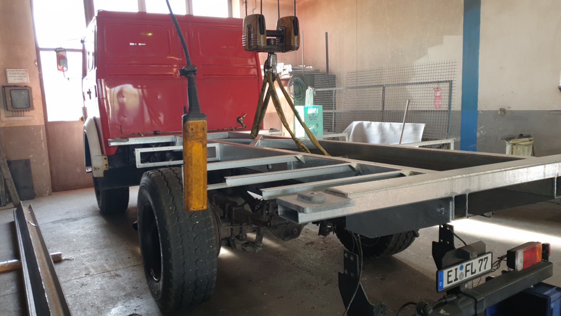

Grad eben kommt der Zwischenrahmen drauf

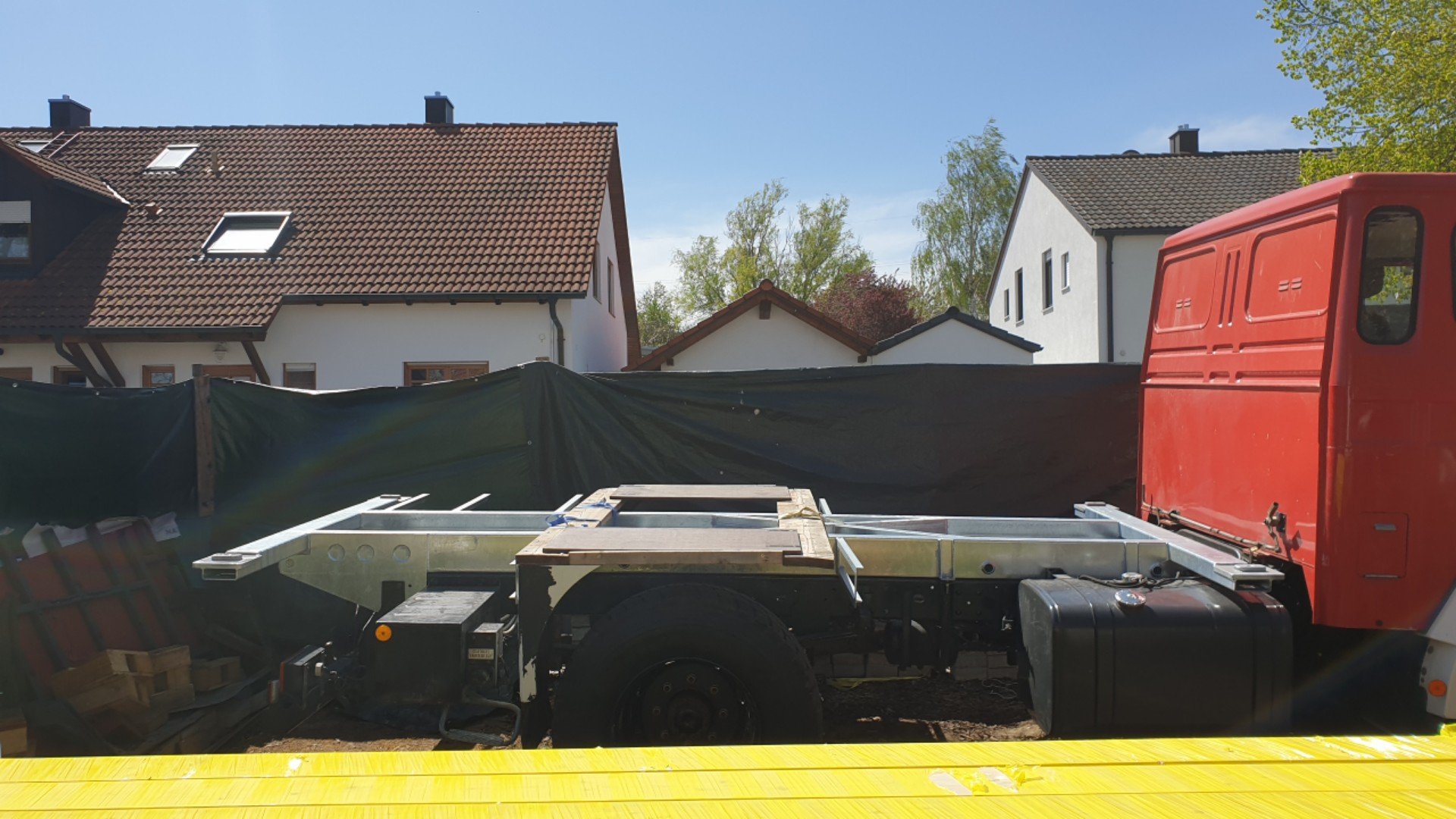

von chevyuser

Moin, habe nicht alle Beiträge gelesen bis unten, bin am letzten Bild hängen geblieben: Da ist nicht wirklich Platz zwischen Tank und Träger. Verschätze ich mich da einfach nur wegen Camera?
Re: 90-16 Fahrerhauskürzung. Und los gehts...
Verfasst: 2020-04-22 9:24:30
von grijo
Vermutlich wird der Tank noch zurückgesetzt ......
Verfasst: 2020-04-22 9:39:08
von chevyuser
Haha ja das könnte helfen, da fällt mir schon noch was ein...
Ihr werdet lachen aber das sah rein gemessen anders aus als jetzt montiert.
Im Thread sieht man ja dass ich ab und zu gute und einfache Lösungen finde.
Grad sind 100 Liter zu viel drin zum versetzen
Muss erstmal bisschen fahren
Verfasst: 2020-04-29 15:14:48
von chevyuser
ich bin ja noch die Gewichtsantwort schuldig und wollte den Anregungen zum Tank noch folgen.
Der Tank ist also jetzt so dicht als möglich an der Hinterachse montiert und ich stinke wegen der Umfüllerei vom Sprit natürlich wieder 1 Woche nach Diesel :-(
Vor dem Tank kommt eine der zwei Stauboxen hin, Breite 500mm.
Die zweite Staubox kommt auf die Fahrerseite, 1000mm Breite.
Hinter der Hinterachse auf der Fahrerseite fand der originale Feuerwehr Kanisterhalter für 4x20l seinen alten neuen Platz wieder und auf der Beifahrerseite sind wie gehabt die Batterien.

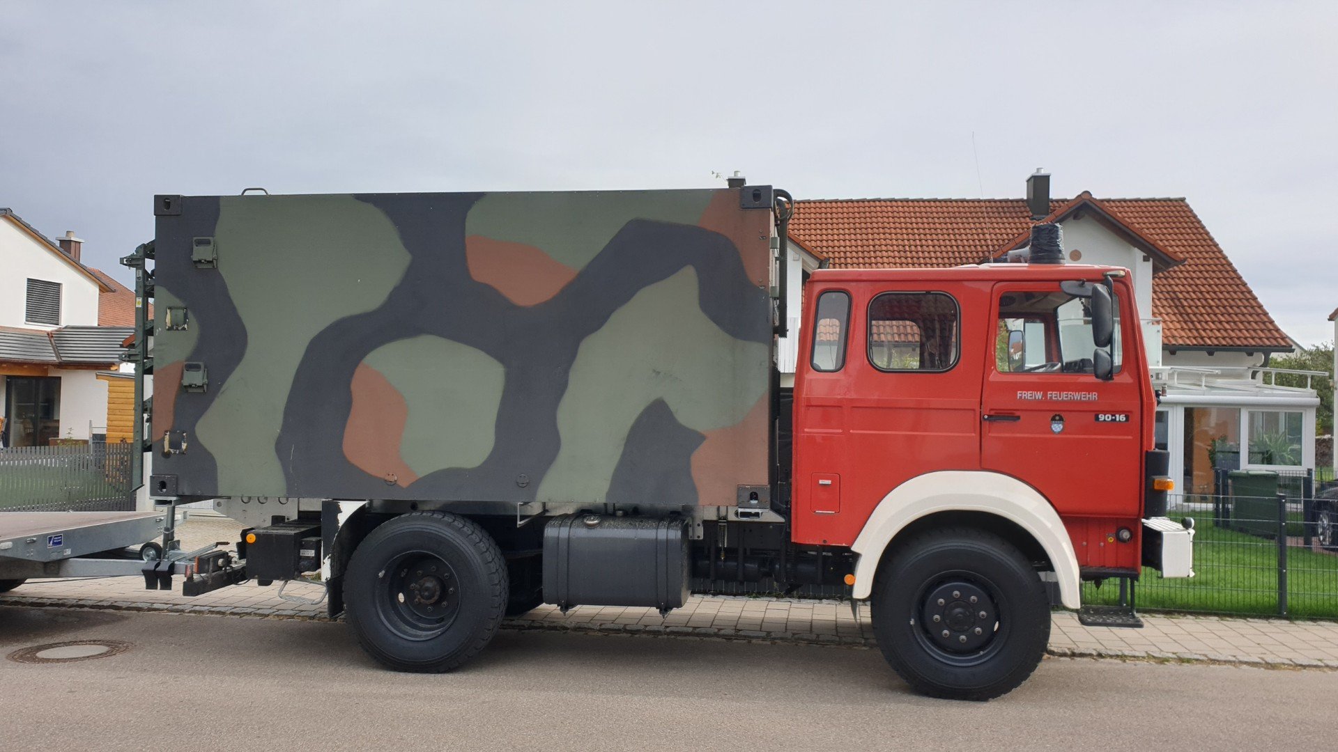

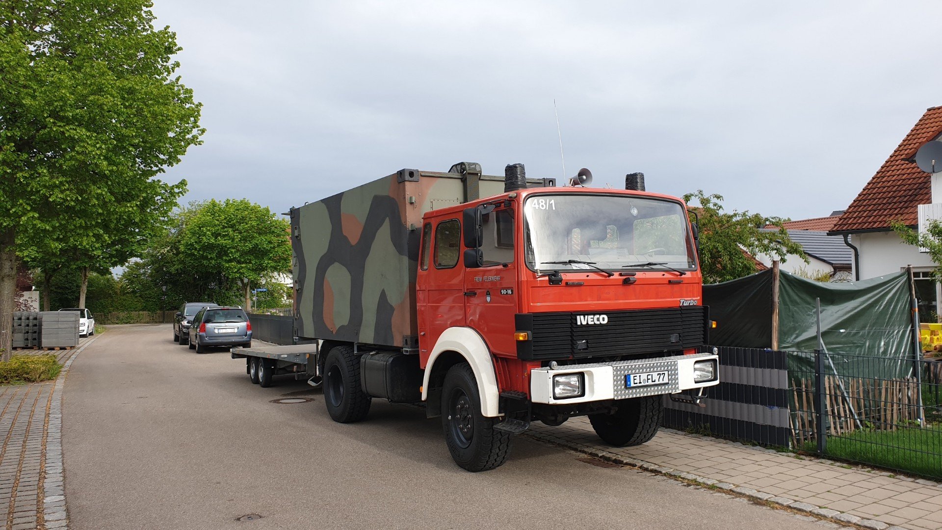

So, heute war nun Hochzeit
