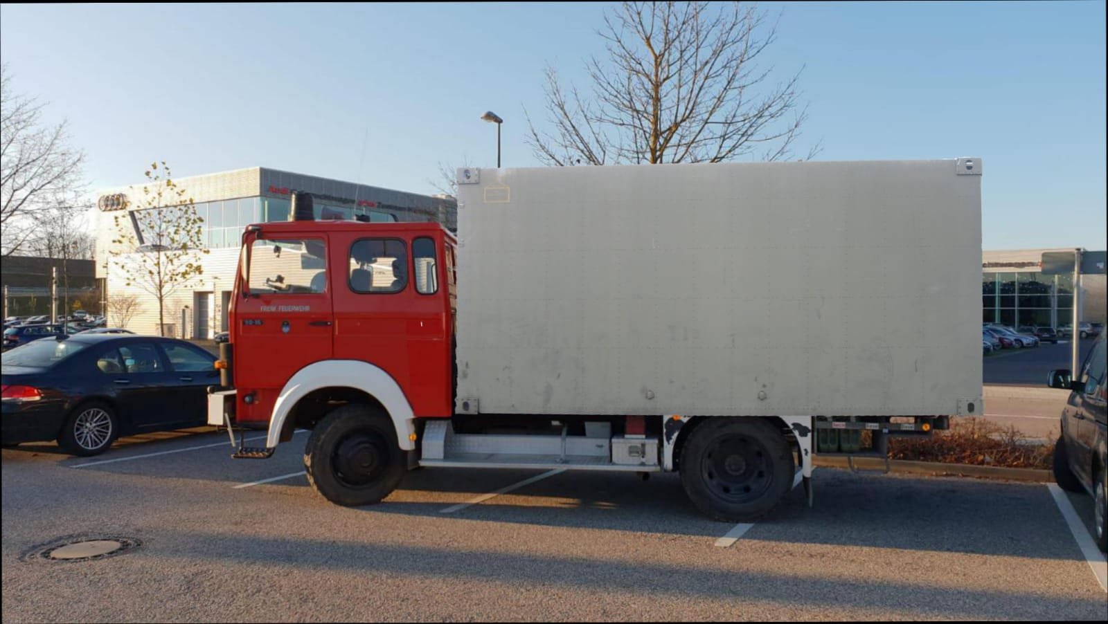

So, heute schneits beachtlich und darum hab ich wieder Langeweile und ging mal raus um zu planen.
Ich kam heute auf die bahnbrechende Idee, die Kabine anders zu kürzen als ich das bisher gesehen habe..
Und zwar möchte ich das Hintere Teil ab Türe an das vordere Teil dransetzen, so dass die länglichen Fenster erhalten beiben.
Ich nehme quasi bis zur Kabinenmitte den stabilen Türausschnitt vorne und hinten als Kontaktpunkt zum zusammenschweissen.
Ab Fensterhöhe muss ich dann das vordere Teil etwas schräg nach vorne abflexen, damit das hintere - schräge - Teil drangesetzt werden kann.
Damit habe ich dann ca 35cm mehr Kabinenlänge als die herkömmliche Idee mit dem Schnitt nach den quadratischen Fenstern und glatter Rückwand.
Das gibt schöne Sitzplätze hinten, vielleicht sogar Quersitze, mal sehen.
In jedem Fall eine Menge guten Stauraum unter der hinteren Bank und ein breites Einzelbett hinter den Vordersitzen.
In den Bilder jetzt mal mit und ohne das hintere Fenster, der Steg zwischen den beiden Fenstern würde breiter sein, das habe ich falsch zugeschnitten, aber das Prinzip erkennt man ganz gut.
Die Komplette Aufnahme des hinteren Auflagepunktes uns die Schlösser wandern entsprechend mit vor, je nachdem was unten so an Aggregaten sitzt muss man hald das noch ausgleichen. Die alte Tankklappe wäre überflüssig, ausser man würde den Heizungstank dort in den Stauraum einbauen und von aussen betanken :-)
100l Heizöl statt Diesel....Das reicht eine Zeit lang...
So und jetzt dürft ihr wie gewohnt die Idee zerreissen haha.

... Version 1, also mit 2 Fenstern gefällt mir gar nicht ...
... Version 2 mit 3 Fenstern gefällt mir recht gut ...

So na Art Frnfahrerkabine, gute Idee, auf langen Reisen komfortverbessern.

die "Drei-Fenster-Version" gefällt mir sehr gut! (Hatte ich auch schon mal im Kopf. Hab´s wg. der Kinder aber wieder verworfen, ich brauch die Zwei-Raum-Wohnung...)
Wenn Du das so hinbekommst...
Muss man halt prüfen, ob das alles wirklich so passt mit Dachhöhe, -form und so...
Anmerkung zum FMII: Entweder höher setzen, oder willst Du da Radauschnitte/Radkästen reinbauen?

Der FM2 sitzt sehr ( zu? ) nahe am Fahrerhaus.
Ich vermute der FM2 muss ein Stück nach hinten damit das Fahrerhaus auch gekippt werden kann.
Auch die Kippmechanik braucht Platz ....

Die Fotomontage hat ein Freund gemacht, der hat natürlich keine Vorstellung wie das technisch muss.
Abbildungen sind nicht massstabsgetreu oder so.

Dann rutscht der Koffer weiter nach hinten und es hat noch mehr Überstand.
Musst halt schauen ob das noch "regelkonform" ist .... wollte nur auf diesen Punkt aufmerksam machen.

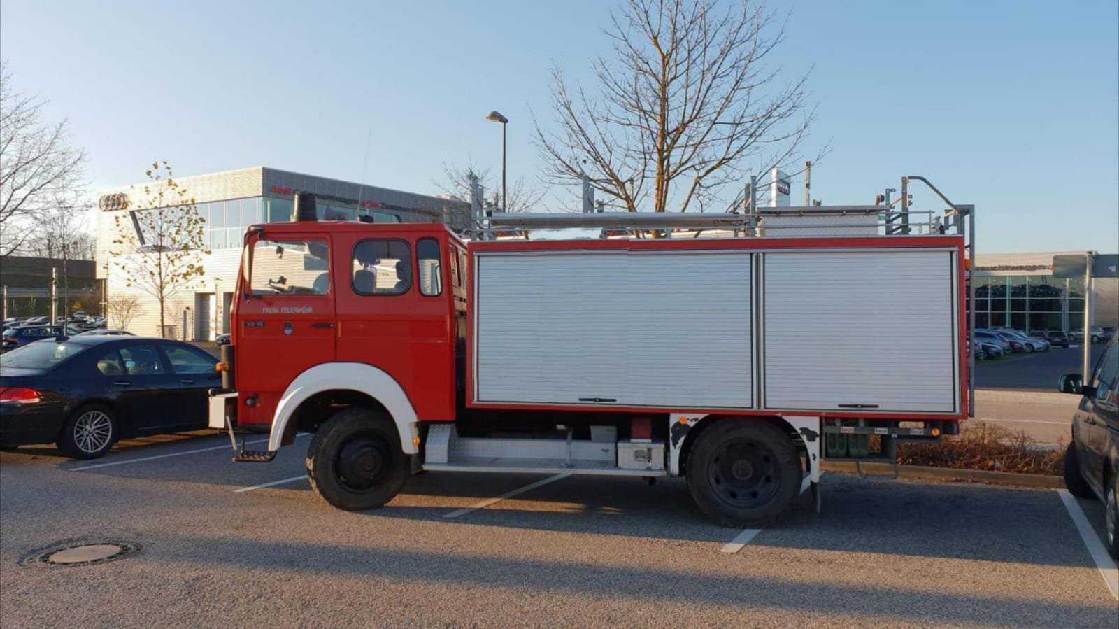

Ich habe mir das schonmal ca. angemessen, jetzt steht der Koffer ja zu Hause.
Oberflächlich gemessen endet der Shelter dann da, wo vorher der Feuerwehrkoffer mit der Leiter endet, also etwa 10cm weiter hinten als bisher, das gibt mein Stellplatz aber her. Weitere Messungen müssen jetzt ergeben ob die Auflagelänge am Rahmen für den Zwischenrahmen reicht, da würde ich im Notfall aber sicher eine Lösung für ein paar cm finden.
Zugrundegelegt habe ich den gleichen Abstand wie der Feuerwehrkoffer vom Führerhaus hat, ich vermute mal das hat sich bewährt.
Das kann man ja unter der Zeit einfach mal simulieren wenn das FW Haus runter ist und mal den Koffer auf den Hauptrahmen auflegt, mit Holz zur Simulation der Zwischenrahmenhöhe.
Ich sage ja nicht ich habe das bis ins I Tüpferl durchgerechnet, aber grundsätzlich gefällts mir so sehr gut. Und zum schweissen
finde ich es so auch am stabilsten. Mal abgesehen davon dass die Rückwand in original hald schon schön und praktisch ist.
Es kann Gründe geben warum die Profis das nicht so machen, kann aber auch sein dass es die nicht gibt....

Ein Grund für die nicht-Nutzung der Originalrückwand könnte sein, dass sich bei den Feuerwehrkabinen oft die Breite ändert.
Unsere Bachert-Kabine war nach dem Cut etwa 10cm schmaler.
Da war es einfacher ein neues Blech zu nehmen als das alte anzupassen.

Das muss man sehen, aber ich gehe jetzt mal davon aus, dass der Türausschnitt vorne und hinten gleich breit ist.
Zumindest oberflächlich gemessen hat sich das gestern so ausgeschaut. Wenn nicht muss man sehen ob man das geschickt machen kann oder nicht.
Wenn nicht dann kommt Plan C., Cabrio :-)

Weiterer Punkt der zu beachten ist, könnte die Rahmenlänge am Hauptrahmen sein, ich bin ja dann 20 cm weiter hinten als andere.
Ich gedenke das auszugleichen, indem ich erstens den Zwischenrahmen am Oberen Ende länger lasse und dann schräg nach unten vorne abschneide, so dass das untere Ende genau mit dem Hauptrahmen abschliesst. Wenn das nicht reicht dann bekommt der hinteren Querträger die Arme entweder ein bisschen schräg nach hinten oder die Containeranschlagpunkte werden am Querträger hinten angeschweisst statt seitlich. das gibt weitere 5-7cm. Ich denke damit lässt sich das ausgleichen ohne grosse Klimmzüge zu machen.
Spricht da irgendwas rationales dagegen?
