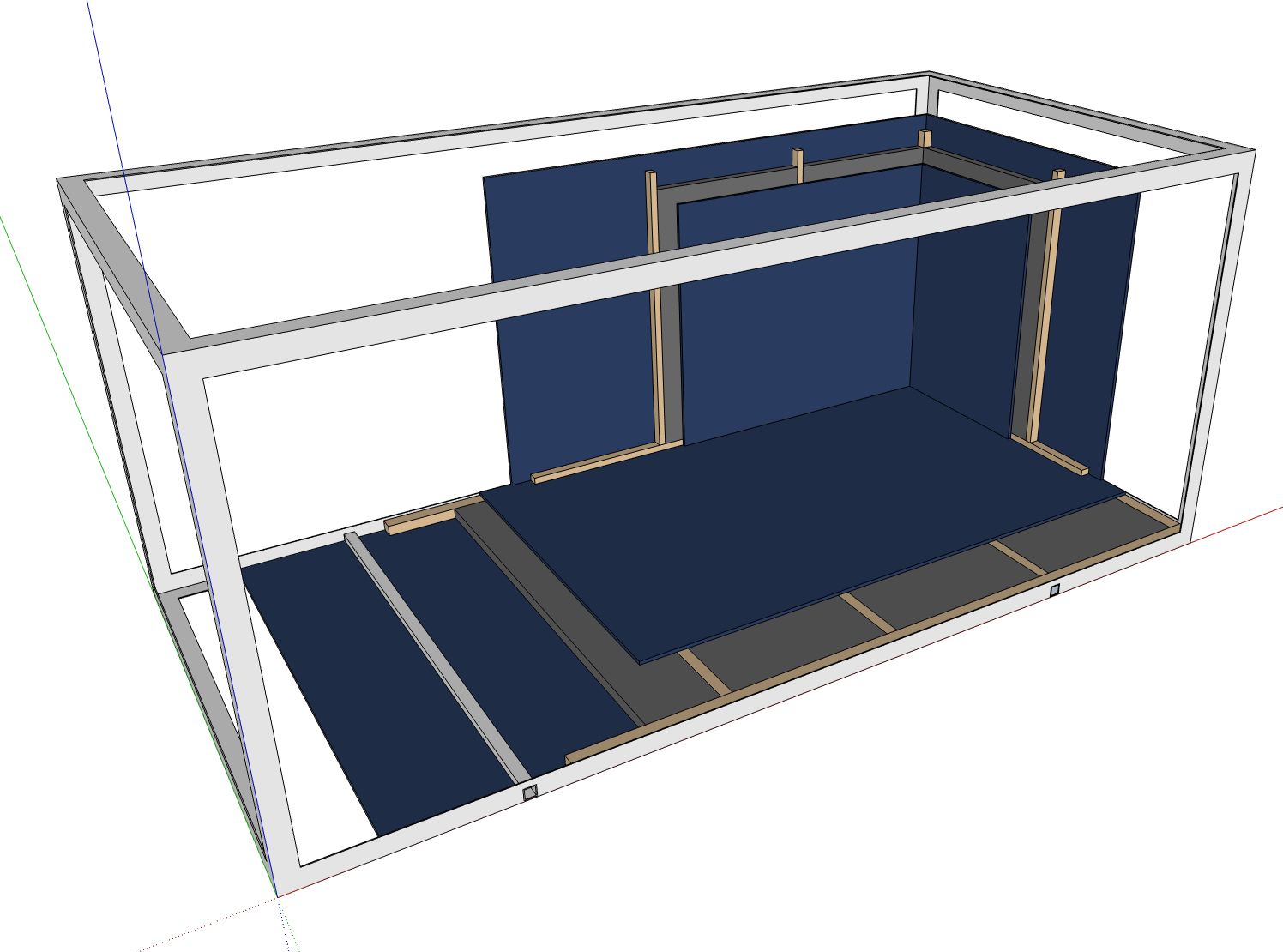

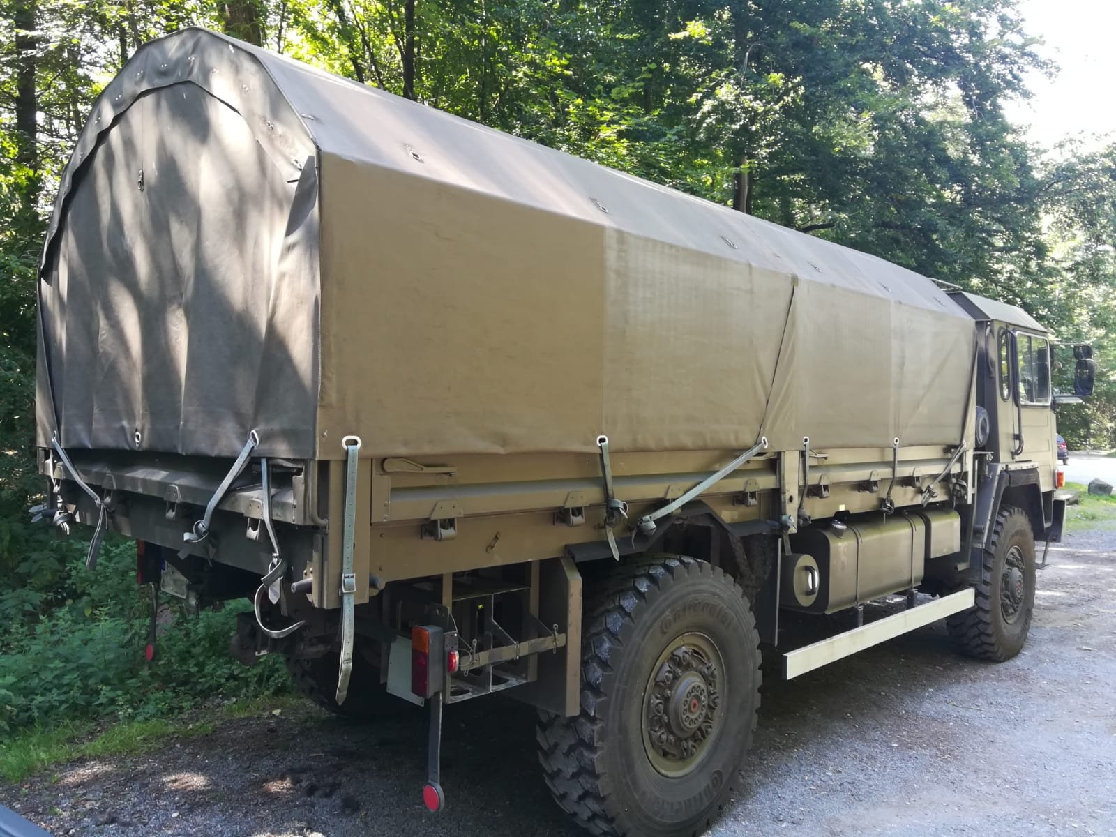

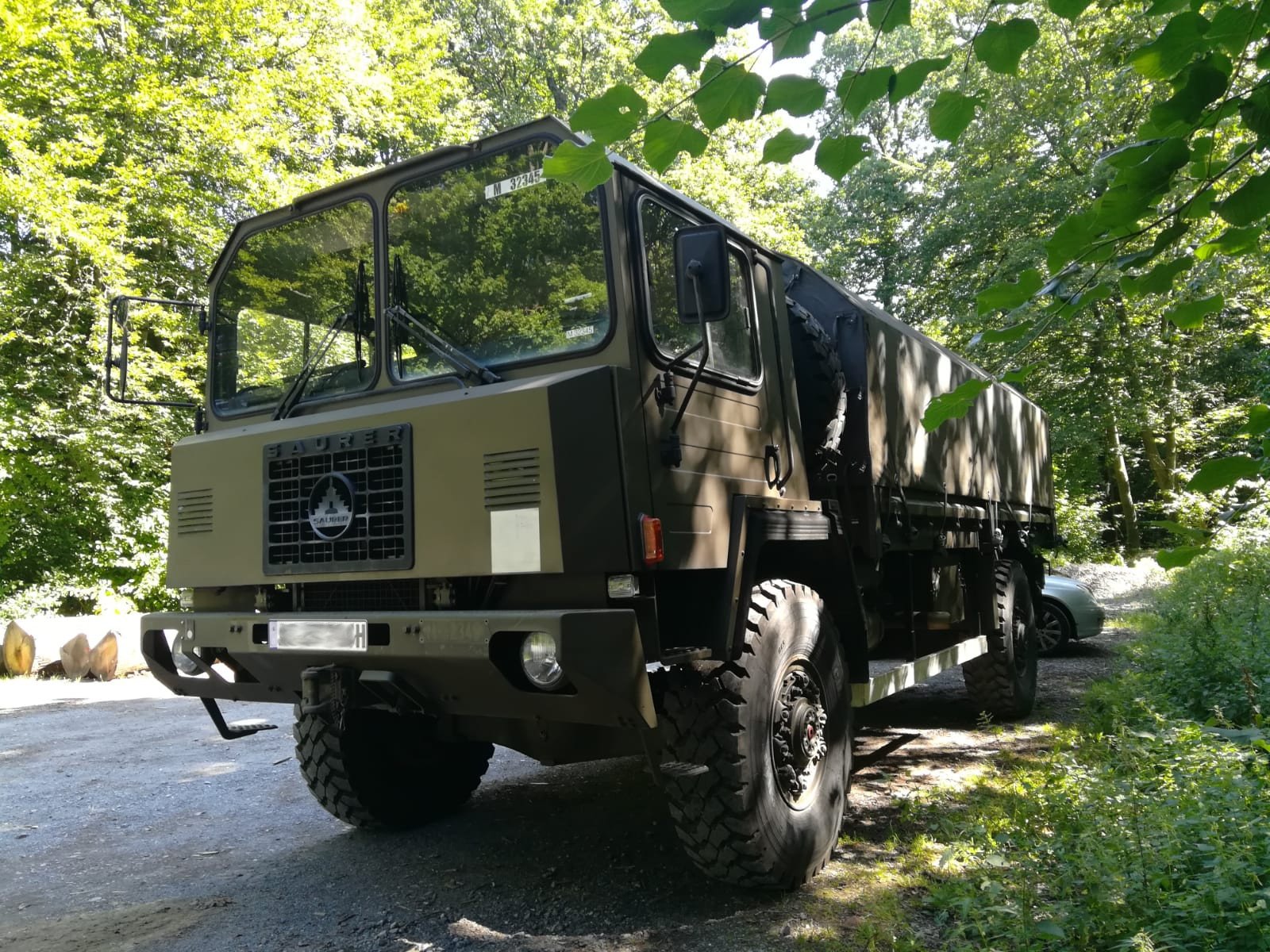

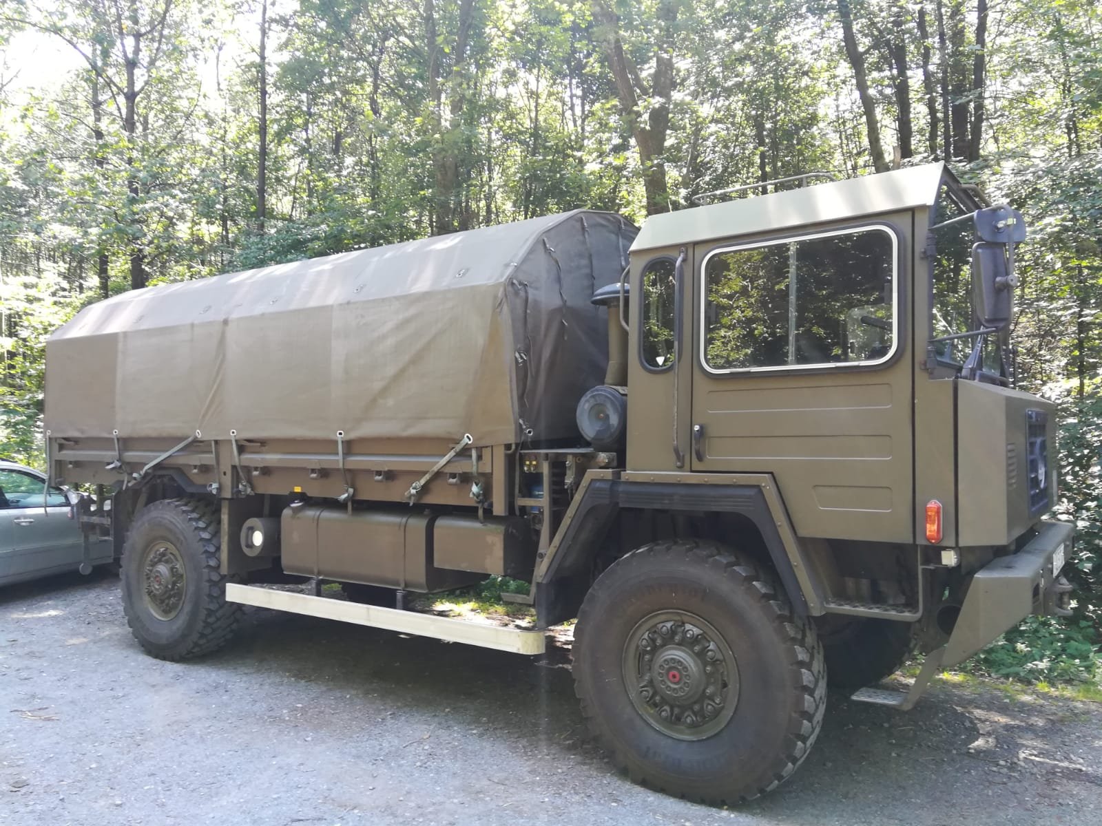

bei mir ist die Entscheidung nun auf den Saurer (ohne Winde) gefallen. Diese Woche war dem TÜV (mit verbesserungswürdiger Kundenfreundlichkeit) gewidmet, aber nun ist er als Oldtimer zugelassen. Mägel gab es keine. der Prüfer war sogar erstaunt über den Zustand, weil alle, in dem alter gewöhnlichen Probleme nicht vorhanden waren. Hier sind drei Bilder:
Der nächste Schritt wird ein als Ladung deklarierbarer Wohnkoffer werden. Mir ist kein Shelter in den Maßen 5m x 2,5m (Größe der Pritsche) bekannt und eigentlich will ich auch etwas individuelles. So ungefähr stelle ich es mir vor:
Das hellgraue soll ein Rahmen aus L-Profilen werden, den ich mir von einem Metallbauer bauen lassen muss. (Wenn da jemand eine Empfehlung im Raum Aachen oder im Lahn-Dill-Kreis hat, würde mich das sehr interessieren.) Dieser Rahmen soll mit Twistlocks oder ähnlichem an der Pritsche, genauer gesagt an den Alu-Querträgern, befestigt werden. Mir ist die Problematik mit der Verbindung zwischen Alu und Stahl bekannt, muss aber wohl einen Metallbauer nach einer Lösung fragen. Den Rahmen möchte ich dann mit einem Holz-Ständerwerk (hellbraun) in allen Flächen verstärken. Außen und innen stelle ich mir Holz-Platten/-Latten (blau) vor und dazwischen möchte Dämmplatten aus irgendeinem PU/PIR-Schaum (dunkelgrau) anbringen. Mir ist bewusst, dass das kein Leichtbau wird. Aber der Saurer hat 6t Zuladung und ich möchte so viel wie möglich selbst machen. Eigentlich würde ich auch gern noch auf den Metallrahmen verzichten, aber dann wird die Sache mit der theoretisch (für then TÜV) leichten Demontage etwas schwierig. Oder was denkt ihr? Insgesamt möchte ich mich bei dem Koffer am dem von SimonB hier im Forum bzw. an Andre und Brigitte Valärs Fahrzeug orientieren.
Thomas
Thomas

Die Konstruktion mit dem umlaufenden L-Profil hätte den Vorteil, daß die Kanten gegen Stöße unempfindlicher sind und du eine bessere Zugfestigkeit innerhalb des Koffers erreichst. Des weiteren kann man an Metall besser punktartige Befestigungen vornehmen.
Vom Gewicht her spielt es auch keine ganz so große Rolle. Bei 40 Meter L-Profil mit 50/50/5 mm (als Beispiel) sind es ca. 160 kg. Sollte der LKW abkönnen. Das ganze kann man dann auch wieder mit dünneren Materialien im Wandaufbau kompensieren.
Zur Entkoppelung des Koffers gegenüber der Pritsche kann man einen Trick anwenden, in dem man den Koffer nicht auf die Ecken auf die Pritsche abstellt, sondern 4 Abstützungen mittig der Wandfläche vorsieht. Also wie ein Plus unter dem Rechteck vom Koffer. Entspricht in etwa der Routenlagerung. Ist etwas schwierig zu erklären.... sonst müsste ich ein Bild malen oder mal am Objekt der begierde zeigen.
Gruß Michael
Gruß Michael

Hallo Michael,Michael hat geschrieben: ↑2019-08-25 7:57:50Zur Entkoppelung des Koffers gegenüber der Pritsche kann man einen Trick anwenden, in dem man den Koffer nicht auf die Ecken auf die Pritsche abstellt, sondern 4 Abstützungen mittig der Wandfläche vorsieht. Also wie ein Plus unter dem Rechteck vom Koffer. Entspricht in etwa der Routenlagerung. Ist etwas schwierig zu erklären.... sonst müsste ich ein Bild malen oder mal am Objekt der begierde zeigen
Danke für den einleuchtenden Hinweis. Das werde ich auf jeden Fall ansprechen, wenn sich jemand findet, der das schweißen könnte. Geht das auch mit Twistlocks an den Positionen? Ansonsten würde ja wahrscheinlich auch ein Riegel gehen, den man durch zwei übereinander liegende Löcher in Pritsche (natürlich im Metall) und Koffer schiebt.
Thomas

Ich werde immer wieder in privaten Nachrichten zu meinen Erfahrungen mit dem Saurer 6DM gefragt, zu dem man ja leider im ganzen Internet nicht viel Informationen findet. Es gibt von Roman Porta in der Schweiz eine sehr gute Sammlung von Informationen und auch 2300 Seiten Dokumentation zum Fahrzeug. Auch ist ein Forum und eine Mailing-Liste über diese Seite plant, aber wohl noch nicht ganz in Betrieb. Der Rest scheint auf alte schweizerische Art von Mund zu Ohr, langsam und viel Geduld erfordernd weitergegeben zu werden. ;-) Jeder Saurer-Fahrer kennt auch noch ein paar Telefonnummern für akute Fälle. Ich finde z. B. den Kontakt zu dem Händler Hubert Ruff in Graz sehr hilfreich.
Vielleicht an dieser Stelle eine kleine Ermutigung an alle, die das gern anders hätten, aber sich noch nicht über private Nachrichten hinaus gewagt haben: Kommuniziert öffentlich in Foren! So wächst die Informationsammlung automatisch und ohne viel Aufwand. Natürlich hilft da auch ein etwas dickeres Fell gegen dumme oder unangebrachte Kommentare, die es leider überall gibt.
So, jetzt zu meinem Saurer: Ich habe ihn bei VK Cars in Belgien gekauft und er wurde mir auch sehr preiswert mit seinem eigenen Tieflader bis nach Aachen zum TÜV geliefert. Andy Coudyser macht vor dem Verkauf auch noch einen ordentlichen Service. Ich habe bei diesen Händler wegen der guten, kompetenten Beratung und der Zeit, die er sich nimmt, wegen dem guten Preis und der Auswahl von sich einige Fahrzeugen dieses Modells gekauft. Soweit ich weiß, sind schon alle Saurer 6DM vom Schweizer Militär ausgemustert worden. Daraus folgt, dass die Auswahl kontinuierlich schlechter wird. Ich konnte z. B. kein passendes Modell mit Seilwinde mehr finden.
Beim ersten TÜV in der EU (vorher war der Saurer nur über das Schweizer Militär zugelassen) gab es keine Probleme mit der Zustand, der Prüfer war sogar überrascht wie gut noch alles funktioniert (z. B. die Bremsen), nachdem die Fahrzeuge doch schon eine Weile gestanden haben. Ich musste lediglich einen seitlichen Unterfahrschutz nachrüsten. (Das hat der Prüfer bei mir erst in der letzten Sekunde schon wieder auf dem Parkplatz bemängelt, vielleicht nur, um doch noch einen kleinen Kritikpunkt gefunden zu haben.) Von anderen (die hier leider auch nur privat kommunizieren) habe ich gehört, dass sie nur den aufwändigeren hinteren Unterfahrschutz nachrüsten mussten. Das scheint ziemlich im Ermessensspielraum des Prüfers zu liegen.
Ich bin mit meinem Saurer bisher bis auf die 2x850km nach Graz zur Abholung des Koffers nur kürzere Strecken gefahren, habe also noch nicht allzu viele praktische Erfahrungen. Der Verbrauch auf der langen Strecke lag schon deutlich über 30l/100km. Genauer muss ich noch messen. Ich hoffe, dass ich den Saurer mit durchschnittlich 35l/100km auf der Straße bewegen kann. Wen der Verbrauch von einem Kauf abhält, rate ich zu einer realistischen Betrachtung der Verbräuche anderer LKWs in der 12t-Reiseklasse und zu dem Überschlag, wieviel km man sich bei 10l/100km Mehrverbrauch gegenüber teurerer Anschaffungskosten eines sparsameren Modells leisten kann. Ich komme da für mich auf 50.000-100.000km, ab denen sich z. B. ein Mercedes 1222 rechnen würde, wenn man nur auf Anschaffung, Umbau zum Gelände-Lkw und Verbrauch schaut. Der Saurer ist meiner Ansicht nach aktuell der günstigste und einfachste Einstieg in die Klasse über 7,5t. Es gibt wohl nicht viele andere Modell, die man für wenig mehr als 10.000€ kaufen, einen Koffer darauf stellen und sofort losfahren kann, und zwar auch im härteren Anspruch. Die Qualität des Schweizer Militärfahrzeugs bietet in aller Hinsicht genug Reserven (z. B. gemessen an meinem fahrerischen Können und meinem Mut).
Dann noch zu den Ersatzteilen: Das wird ja gerade bei Saurer sehr kritisch gesehen. Tatsächlich sollen die normalen Verschleißteile Standard sein und gut zu bekommen sein. Vom Rest sagt jeder, dass nichts kaputt geht. Da ist sicher etwas Optimismus dabei, aber vielleicht auch ein Teil Wahrheit. Ich mache mir da jedenfalls nicht so große Sorgen, weil der LKW für mich Luxus ist und mein Leben nicht davon abhängt. Wenn ich auf ein Teil wegen Verfügbarkeit oder Preis länger warten müsste, ist es eben so.
Habe ich noch etwas vergessen, was euch interessiert?
Thomas
