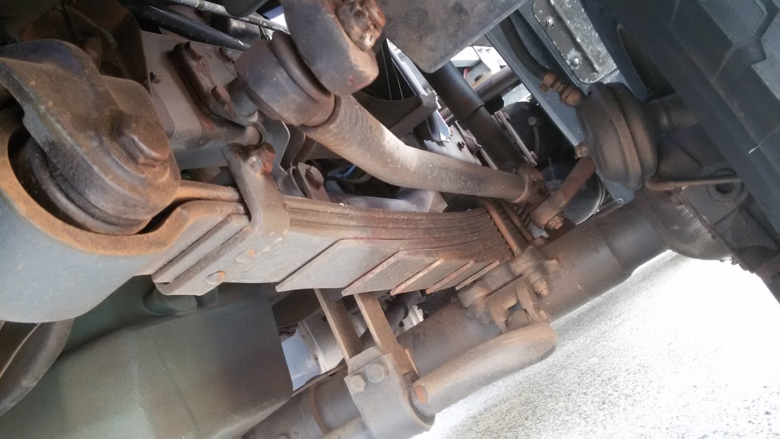

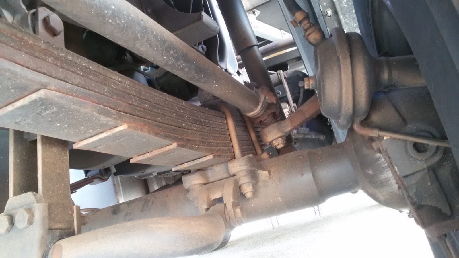

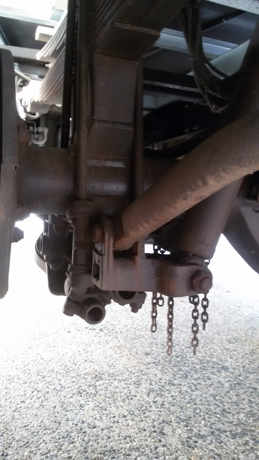

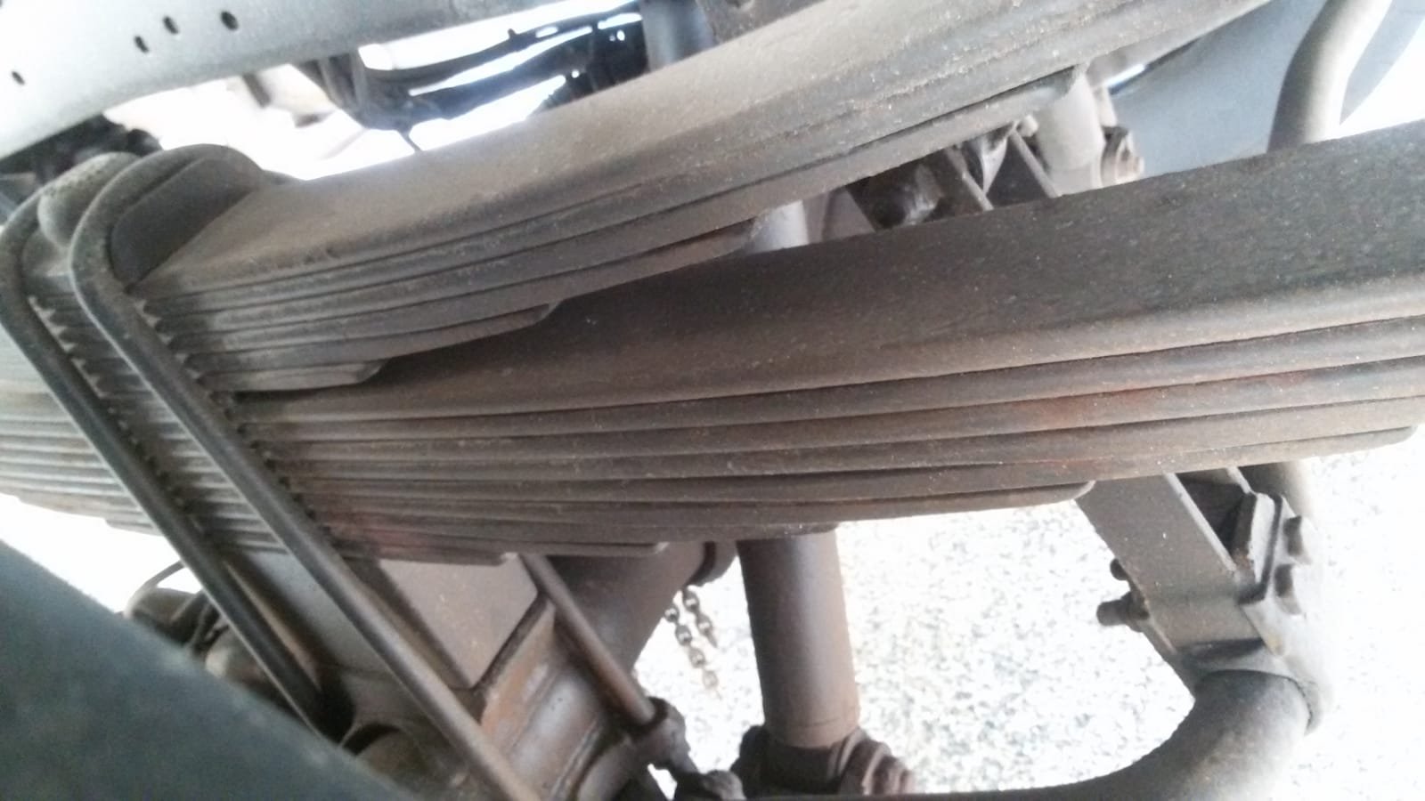

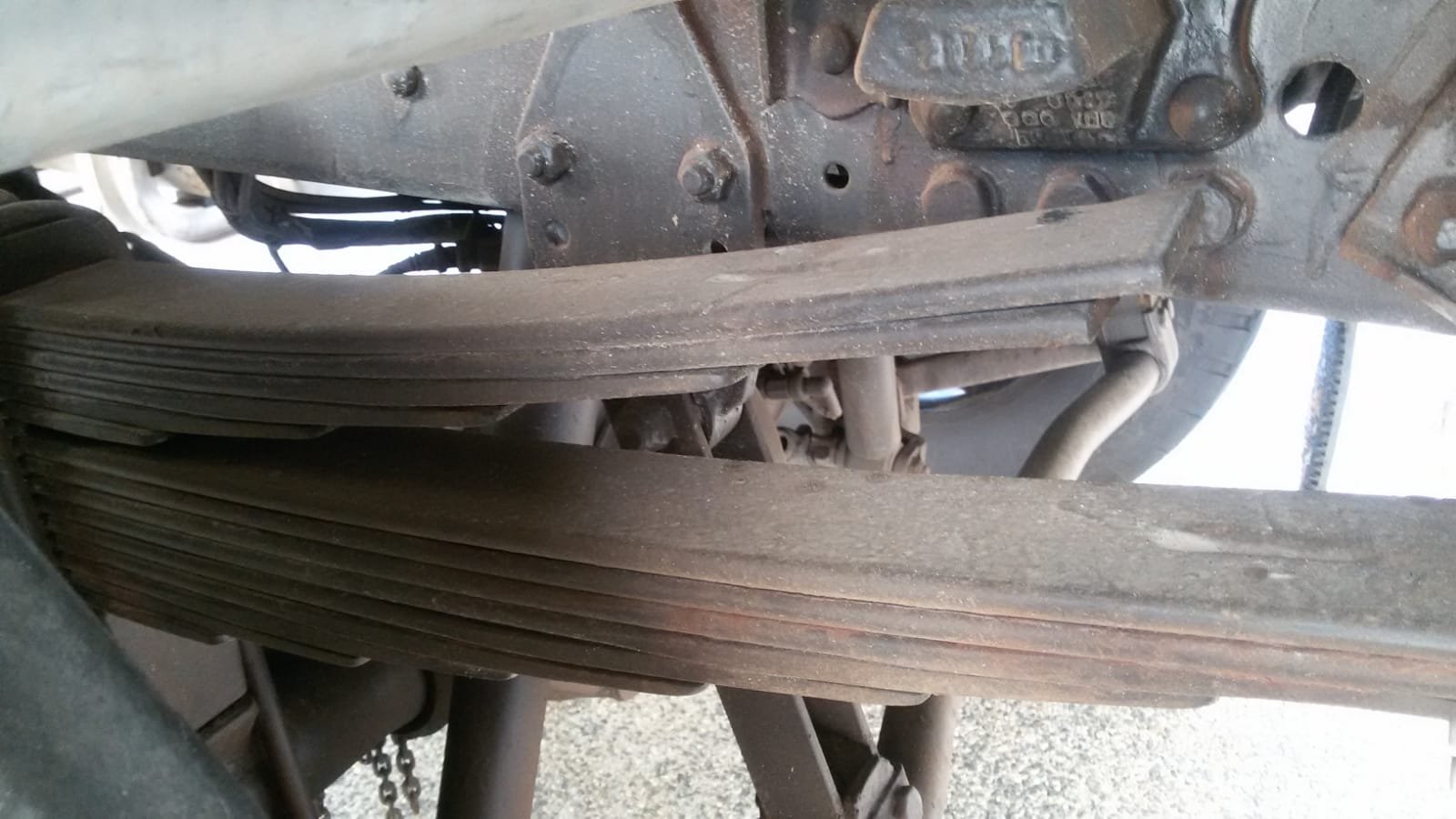

Werkseitig mit verstärkten Federn ausgeliefert (siehe Fotos!):
C27 Vorderfedern stärker Stufe 1
C37 Hinterfedern stärker Stufe 1

Allerdings ist auf Deinen Fotos m.E. zu erkennen, dass sich zwischen den Federlagen erheblicher Blattrost gebildet hat. Zum einen verklebt das die Blätter, zum andern sind die Dinger so Schrott.
Du kannst also versuchen, Dir passende Weitspalt-Parabelfedern zu besorgen und einzubauen. Diese brauchen i.d.R. aber eine längere Federbasis, stellt sich bei Deinem Radstand also die Frage, ob die überhaupt sinnvoll einzubauen sind. Umbau auf Luftfederung geht auch, ist aber schon relativ großes Kino.
Persönlich würde ich die Federpakete zerlegen, schmieren und wo nötig tauschen - danach wird das Federungsverhalten deutlich besser sein. Ob es Dir dann reichen wird, ist aus der Ferne allerdings nicht zu beurteilen.
