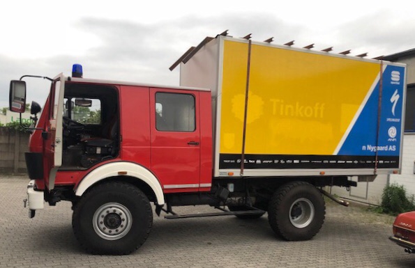

moin, weiß jemand was für eine Kofferlänge auf einen MB 1222 mit 3.6 Meter Radstand und gekürzter Doka passt? Was hat sich in der Praxis bewährt, womit kann man noch gut fahren ?
Merçi Roland
Beiträge: 25869
Re: Kofferlänge auf MB 1222
#2 Beitrag von Ulf H » 2018-09-01 18:06:48
... kürzer als Gruppendoka, aber länger als Nahverkehrshütte ... macht immer noch über n Meter Unterschied ...

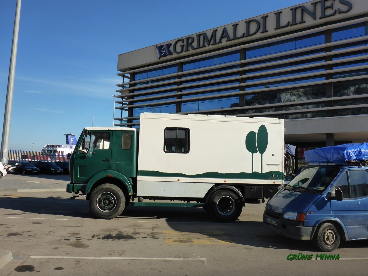

Hallo, habe ca. Fernfahrerhütte und 4,60 Koffer. Schließt mit dem Rahmen ab, 5m ohne weiteres möglich.

Als so sieht Fernfahrer und 4.6m bei 10 zwischenraum aus.
Hinteres Kofferende ist Rahmenende. Laut Aufbaurichtlinie müsste bei ca 5m ende sein.
Achim

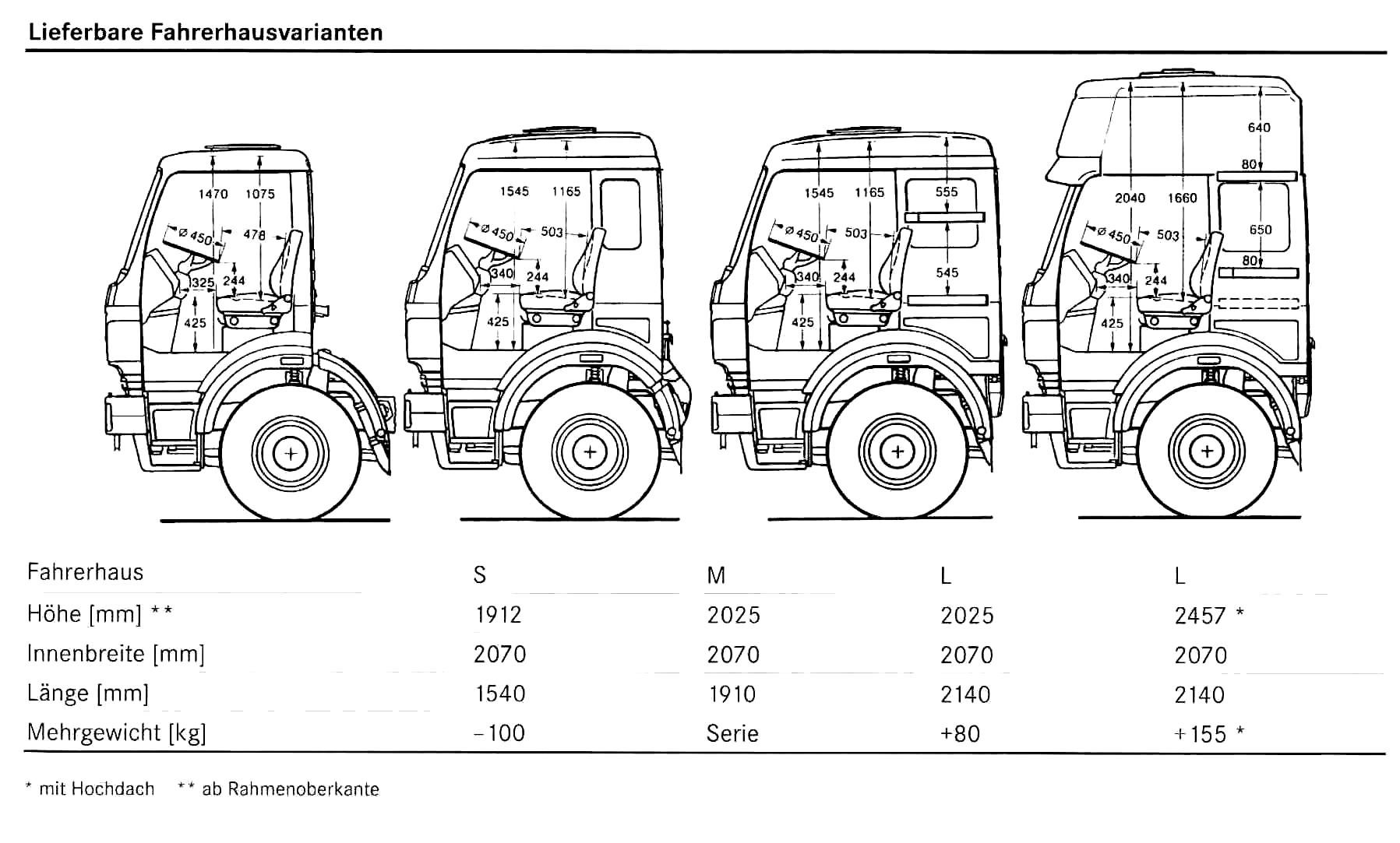

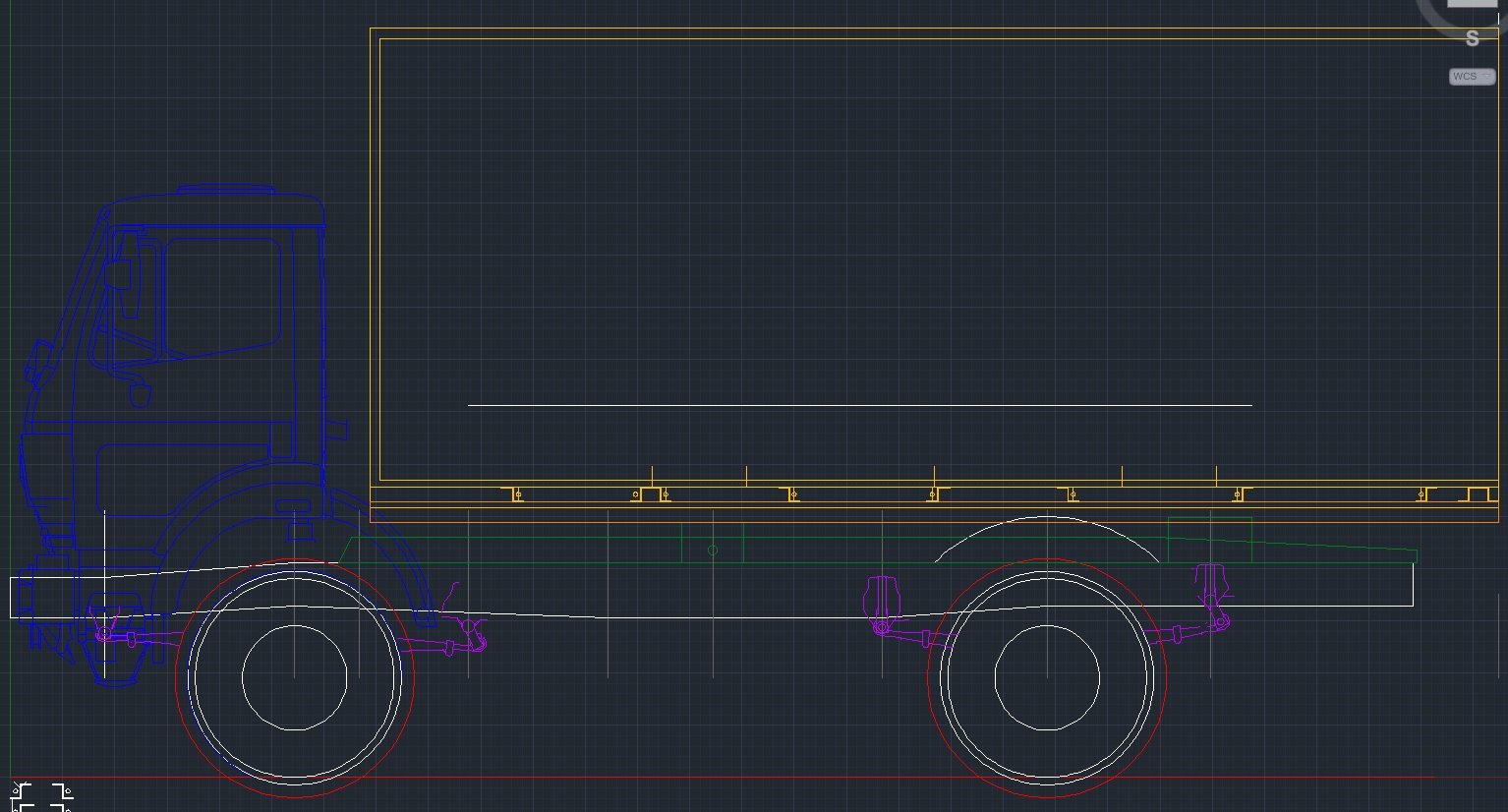

Die Aufbaurichtlinie sagt maximale zulässige Aufbaulänge hinter der Hinterachse ist 60% der Radstandes .
Bei meinem 1222AF mit 3600mm Radstand sind es also 2160 mm.
Jetzt hängt es davon ab wie lang Deine Kabine hinter die Vorderachse geht.
Mein kurzes Fahrerhaus endet 310 mm hinter der Vorderachse.
Wenn die Angaben unten stimmen ist Dein Fahrerhaus 1910-1540=370 mm länger, endet also 680 mm hinter der Vorderachse.
Du hättest dann noch 3600+2160-680= 5080 mm für die maximale Aufbaulänge.
Beste Grüße,
Nils

Als so sieht Fernfahrer und 4.6m bei 10 zwischenraum aus.Marokko2018-1005.jpg
Achim
Moin Achim danke und das schaut doch sehr schön aus bei deinem MB

Ich glaube nicht das bei 5m Koffer der Überhang per se zu groß ist, es kommt auf die Lastverteilung an.
Wenn Du hinten nur Bett, Toilette und Stauraum für Campingausrüstung hast sehe ich keine Probleme.
Ich selber plane, wie gezeichnet, einen 5.4m Koffer.
Eine Radstandverlängerung ist da vom Aufwand her schon eine Nummer, Du musst neben dem Rahmen
auch alle Leitungen und die Gelenkwelle ändern und der Wagen wird dadurch nicht wendiger ..
Beste Grüße,
Nils

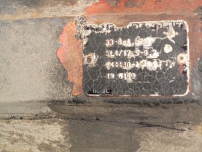

Ach ja, mal ne Frage an die, die sich mit Achsübersetzungen auskennen. Wie kann ich bei meinem herausfinden, was genau verbaut ist ?
Sänks Roland
FrankS
Beiträge: 1231
Wohnort: Münsterland
#20 Beitrag von FrankS » 2018-09-06 18:58:13
Moin Roland,
das i findest du z.B. auf dem kleinen aufgenieteten Schildchen an deinem Differentialgehäuse - vorne wie hinten
Schild auf HA Diff
Schild auf HA Diff
i=39/8 =4.875
Grüßle Frank
