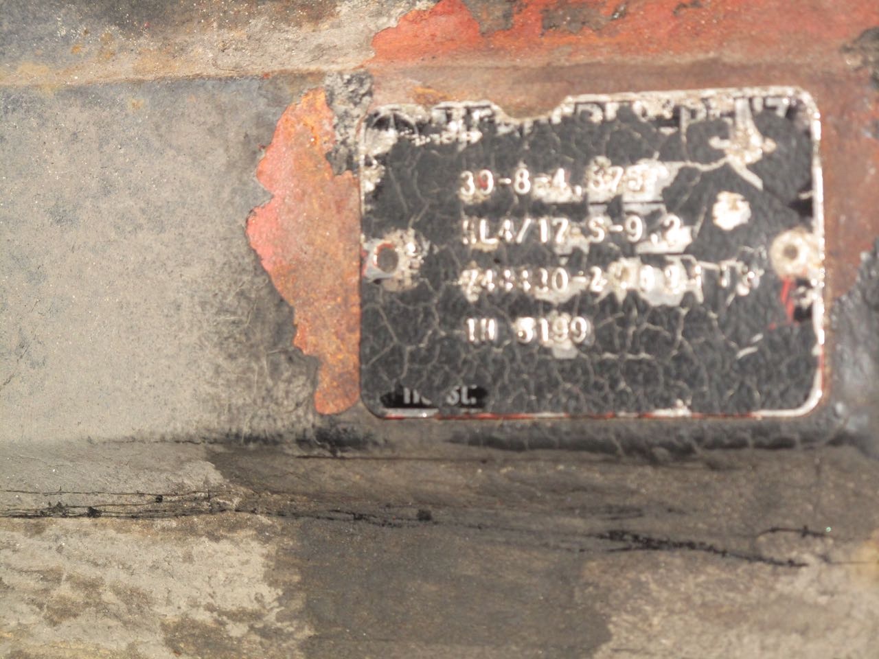

Ach ja, mal ne Frage an die, die sich mit Achsübersetzungen auskennen. Wie kann ich bei meinem herausfinden, was genau verbaut ist ?
Sänks Roland
Sänks Roland
Re: Kofferlänge auf MB 1222
Moin Roland,
das i findest du z.B. auf dem kleinen aufgenieteten Schildchen an deinem Differentialgehäuse - vorne wie hinten
i=39/8 =4.875
Grüßle Frank
i=39/8 =4.875
Grüßle Frank
Danke Frank, ich gl da muss ich erst mal „Kärchern“ um das Diff zu finden ;-)) ne ganz so schlimm ist es nicht !
Mach mich mal auf die Suche....
