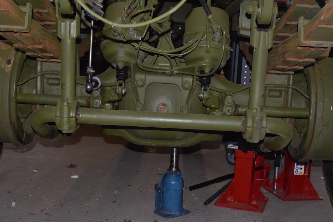

Ich denke was man auch nicht ausser Acht lassen sollte, konstruktionsbedingt ist die Achsführung bei Luftfederachsen mehr als 150mm unter dem Achsrohr, welche beim Blattfedermodel oberhalb des Achsrohres liegt.
download/file.php?id=67286&mode=view
Bild muss ich verlinken hat der Lars gemacht. Ist ein F2000 Blatt Luft, also Vorgänger vom TGA bzw TGS
und hier von einem Blatt Blatt F2000
