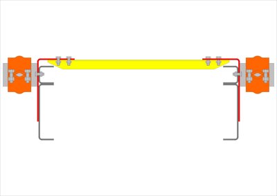

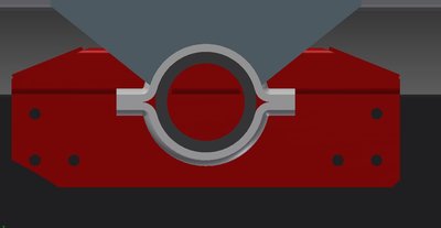

#31 Beitrag von brezzi » 2018-06-13 20:03:09
burkhard hat geschrieben:
2018-06-13 18:57:37
Wenn du unbedingt auf einen Hilfsrahmen verzichten möchtest, dann orientiere dich hinsichtlich der Konstruktion und der Dimensionierung an die werksmäßig für den Zetros erhältliche 4-Punkt Lagerung und an die Empfehlungen von MAN für Aufbauten ohne Hilfsrahmen.
hab zetros und unimog als vorlage genommen
2018-06-13 18:57:37
Also Krafteinleitung (Verschraubung) nur am Rahmensteg und über eine größere Flache verteilt, als in deiner Zeichnung erkennbar. Keine Krafteinleitung (Abstützung) am Obergurt. Wird häufig gemacht, ist aber falsch.
ok ? aber das macht doch der montagerahmen auch, bei briden als auch bei konsolen befestigung ?
2018-06-13 18:57:37
Statt der Konuslager gehen auch die Lagerschalen. Das Rohr darf dann aber keinen zusätzlichen (steifen) Querträger für den Fahrzeugrahmen bilden, so wie es in deiner Zeichnung erkennbar ist. Damit baust du eine zusätzliche Versteifung in den Fahrzeugrahmen ein, und gerade das möchtest du ja vermeiden.
da hast du natürlich vollkommen recht, hab ich in der neuen skizze auch gleich geändert
2018-06-13 18:57:37
Wie viele cm beträgt bei dir der Abstand Obergurt zu Kofferboden?
derzeit 21cm

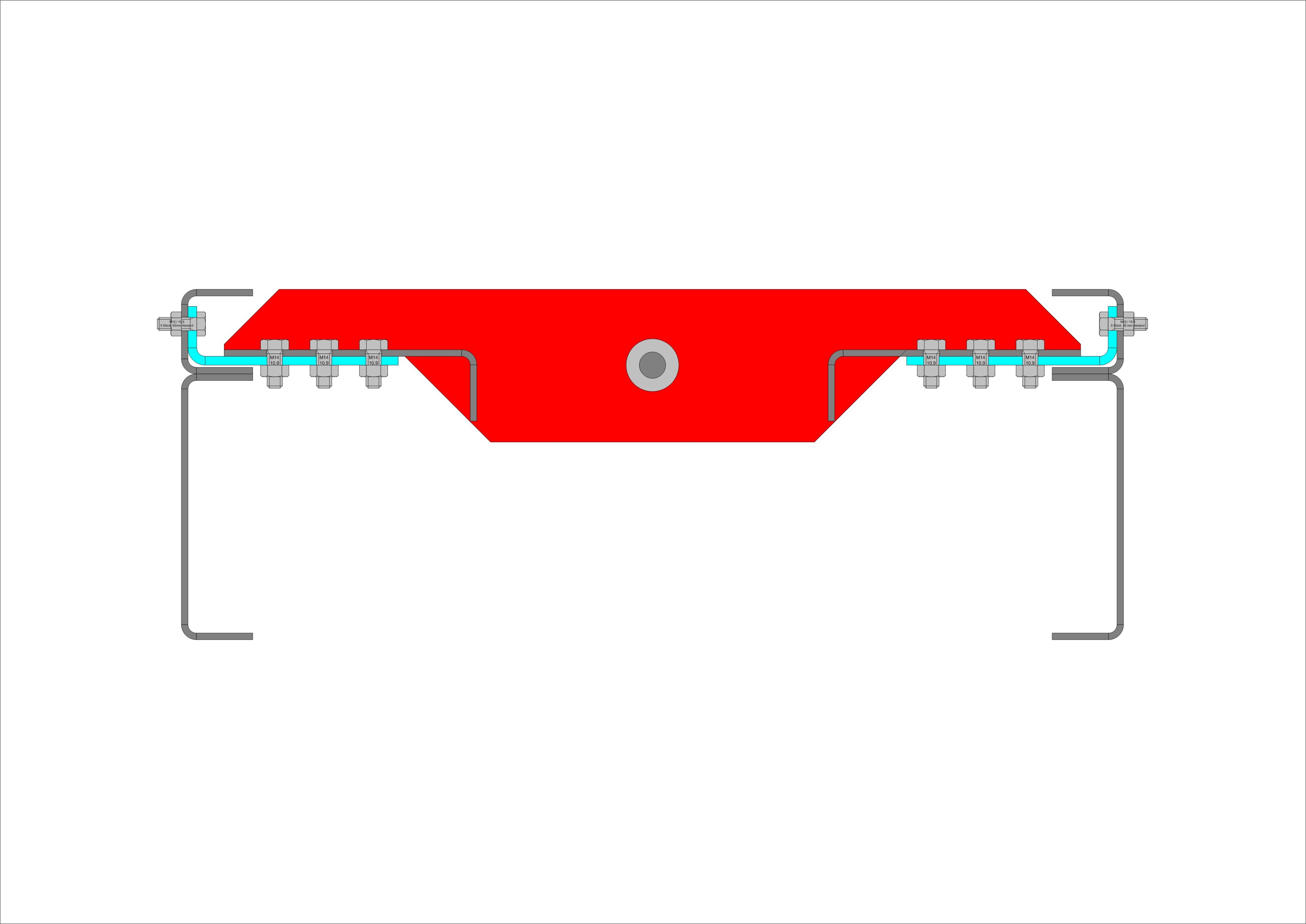

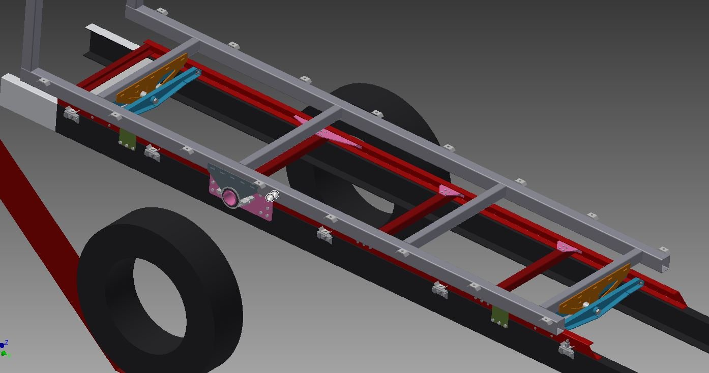

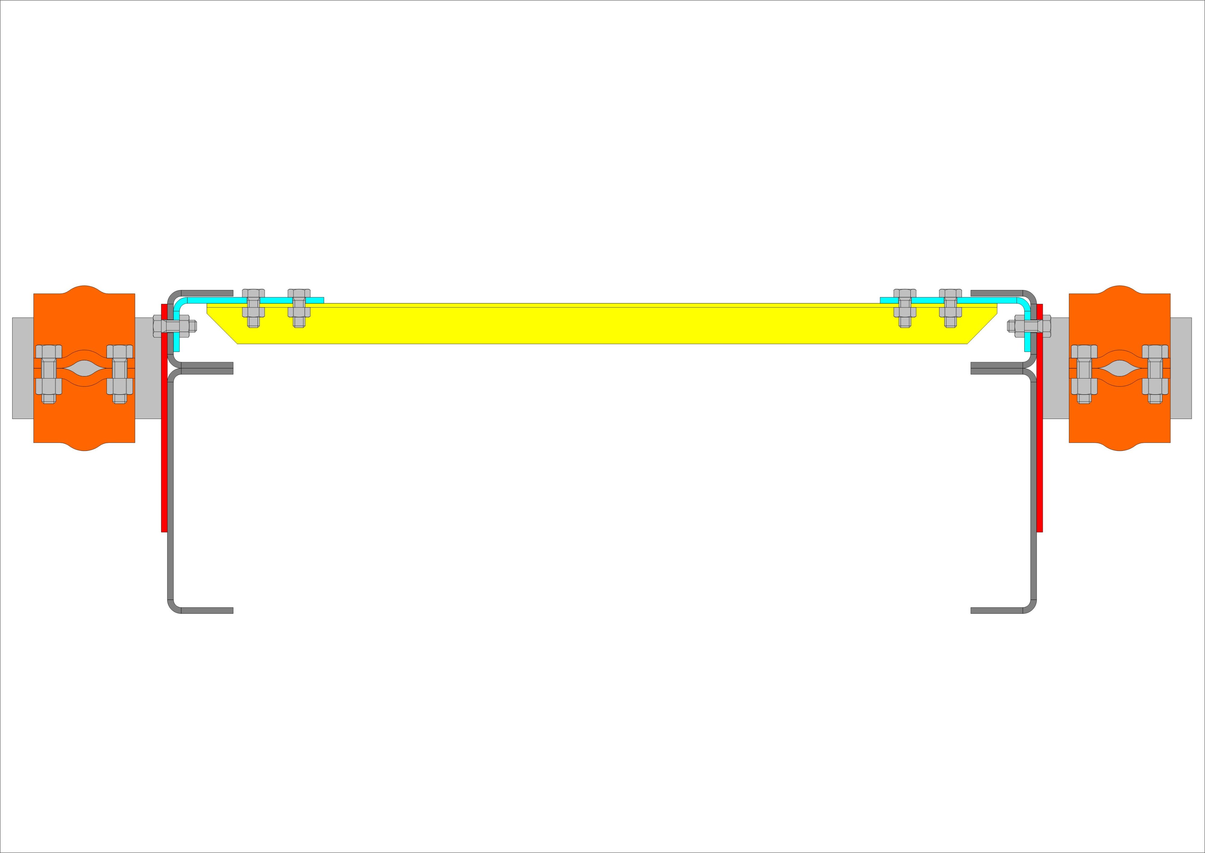

hier mal die ausgebesserte skizze, die platten wurden vergrößert, für mehr fläche, das rohr auf 2 stummel aufgeteilt und auf die selbe achse wie die loslager gebracht.
Wenn kein druck auf den ubergurt eingeleitet werden darf, muss ich das festlager wohl nochmal überarbeiten oder nach unter versetzen, wo es dann aber nicht mehr in der selben ebene ist wie die loslager
Elastomere (schwarz) sowohl im fest als auch im loslager, dimensionierung vom U5000
gruß brezzi
PS danke für die TIPPS :unwuerdig:

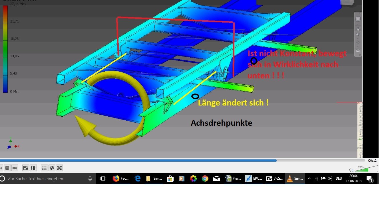

#35 Beitrag von Mark86 » 2018-06-13 20:52:17
Ich habs tatsächlich hin bekommen.
Ich bitte zu beachten dass ich was sowas angeht, der ungekrönte DAU des Forums bin...
(Dümmster Anzunehmender User).
Ich hab da mal in deiner Grafik rumgeschmiert.
Wenn du die 4 Achsaufnahmen (schwarz) betrachtest, die verdrehen sich schon gegeneinander.
Dazwischen baust du über deinen Rahmen mit deiner Rohrkonstruktion eine Feste einheit, die zwar kippen kann, aber die Verdrehung nicht aufnehmen kann = Bruch.
Dazu hast du (grün) die Längenänderung nicht bedacht. Die fällt weg, wenn du die Wipppunkte in die Neutrale Phase bringst, das geht aber nicht wenn du die mittleren Punkte oben auf den Rahmen baust, irgendwas bricht dann. Entweder die oberen Punkte runter, oder einer der Wipppunkte reißt nach oben weg...

#36 Beitrag von Mark86 » 2018-06-13 20:57:19
Irgendwo musst du nen Längenausgleich hin bekommen, also entweder nimmst du die Längskraft über die Wippen auf, dessen Drehpunkte du in die Neutrale Phase legst, dann kannst du aber die seitliche Abstützung nicht durch solche Rohre machen, oder du lässt den Wippen Spiel und nimst die Längskraft über die Rohre auf. Dabei musst du die Rohre aber mit so viel Spiel (Elastomerverbindung) konstruieren, dass die Verdrehung im Rahmen ausgeglichen werden kann.
Auf jeden Fall ein sehr spannendes Thema, auch wenn ich da nicht ganz auf Burkhardts Niveau mitsprechen kann...
Es ist ja nicht so, als dass die "Federlagerung" der Weißheit letzter Schluss ist...

#37 Beitrag von burkhard » 2018-06-13 21:08:23
brezzi hat geschrieben:
2018-06-13 20:03:09
2018-06-13 18:57:37
Ja, aber mit Hilfsrahmen und Konsolenbefestigung sind die Kräfteverhältnisse doch ganz anders. Schau die noch einmal das Verschraubungsschema Code CR4 in der Zertos ARL an. Die Laschen vorne und hinten, die nicht mit dem Hilfsrahmen verschraubt werden, sorgen dafür, dass der Hilfsrahmen nicht seitlich von Rahmen rutscht. Mit den Konsolen wird der Hilfsrahmen nur etwas nieder gezurrt. Die Langschrauben zwischen den Konsolen oben und unten werden ja auch nur leicht angezogen. Vorne Tellerfedern oder Elastomere. Die Konsolen selbst sind beim LN2 nur mit zwei M10 Schrauben mit dem Fahrzeugrahmen verschraubt. Das zeigt schon mal, das hier viel geringere Kräfte wirken. Die eigentliche Fixierung des Hilfsrahmens erfolgt mit der Platte in der Mitte am Festlager. Die muss entsprechend dimensioniert sein.
Der Hilfsrahmen liegt, bis auf die Fixierung in der Mitte, relativ locker auf dem Rahmen auf. Daher auch der Spalt zwischen den Konsolen, die Langschrauben und die eigentlich viel zu großen Löcher in den Konsolen, die man erst mit Unterlegscheiben für die Langschrauben passend macht. Der Spalt, die Langschrauben und die zu großen Löcher sorgen dafür, dass der Hilfsrahmen "atmen" kann. Es stimmt einfach nicht, dass der Hilfsrahmen die Verwindungsfähigkeit einschränkt. Das ist wirklich minimal und das bisschen auch gewünscht, um Schwingungen, Wank und Nickbewegungen geringer zu halten.
Mach die Cyan-Farbenden Befestigungen für die Wippen einfach links und rechte noch eine Lochreihe breiter und ziehe sie etwas höher, so dass die Wippe nicht auf dem Obergurt aufliegt.
Die rote Abstützung am Obergurt beim Festlager bringt nichts. Über die kleine Fläche gibt der Obergurt einfach nur nach, eine Abstützung findet nicht mehr statt. Wenn man so eine Abstützung einbaut, dann soll man sie mindestens bis über die Federböcke ziehen. Kann man machen und nur so, also wenn sie über die Federböcke hinaus gehen, erzielt man den gewünschten Effekt. Ich würde sie aber nicht Steif machen, also statt des geschlossenen Rechteckprofils ein offenes U-Profil, wie beim Hilfsrahmen nehmen, und die Enden weich auslaufen lassen. Nicht vergessen, die Kante unten an den Enden abzurunden, damit sich die Kante nicht in den Obergurt einarbeitet.
Die rote Platte für das Festlager würde ich links und rechts auch noch eine Lochreihe breiter ziehen.
Burkhard

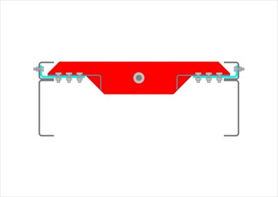

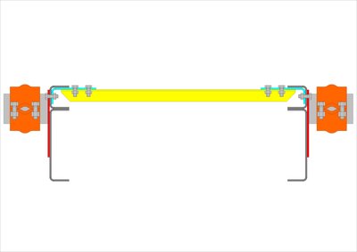

#40 Beitrag von brezzi » 2018-06-14 11:30:47
2018-06-13 21:08:23

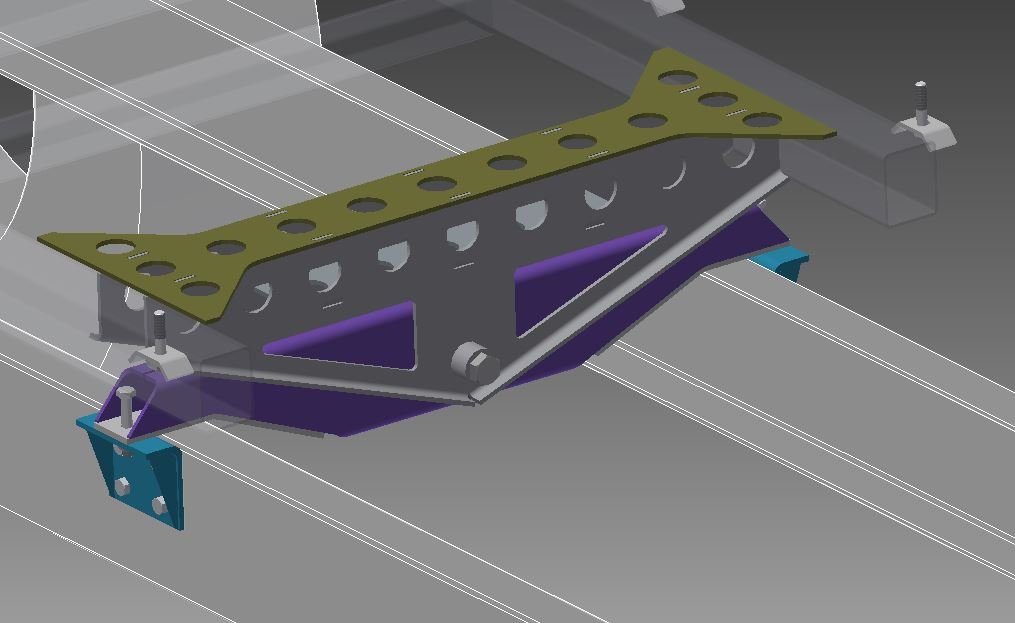

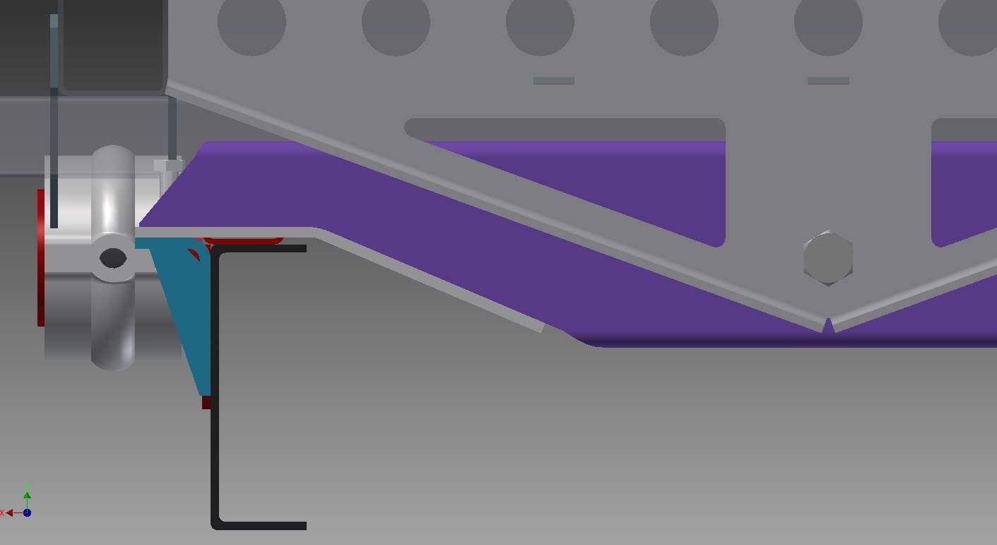

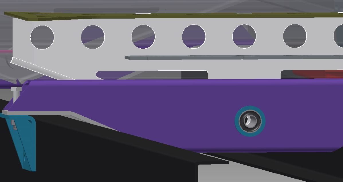

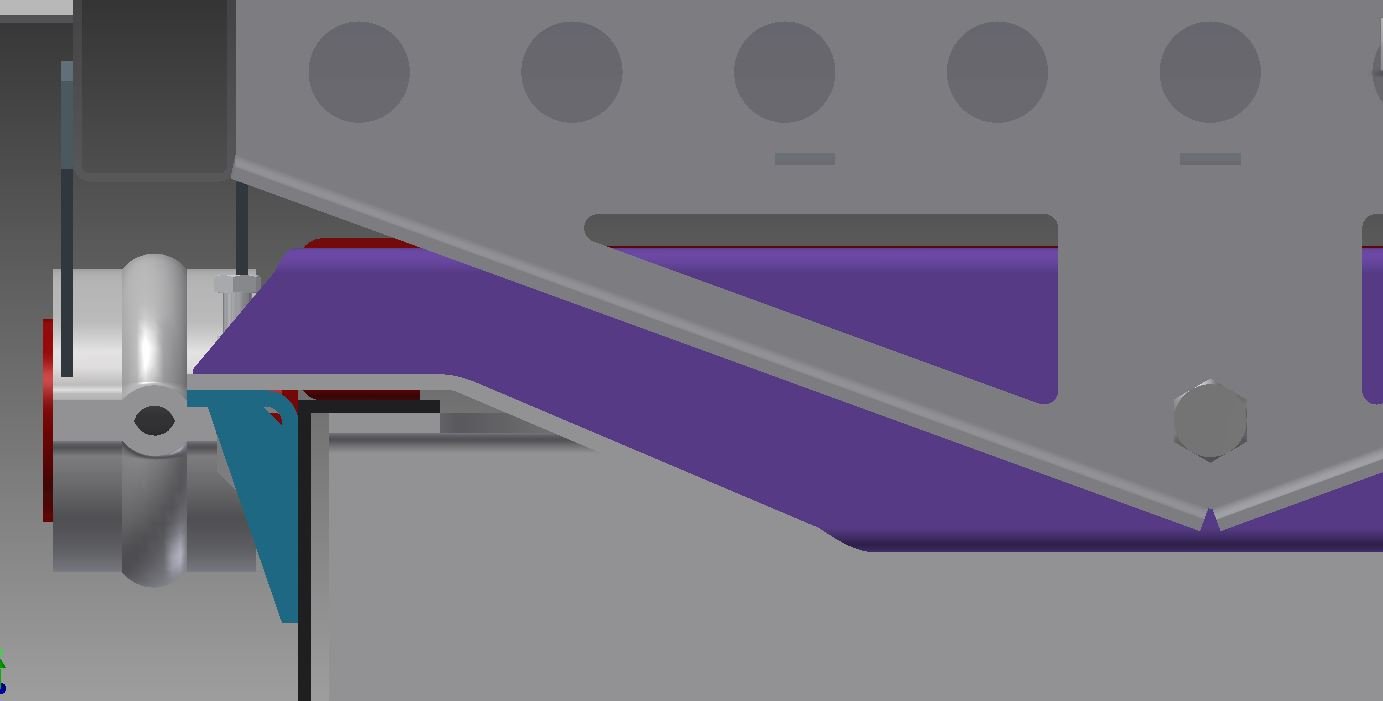

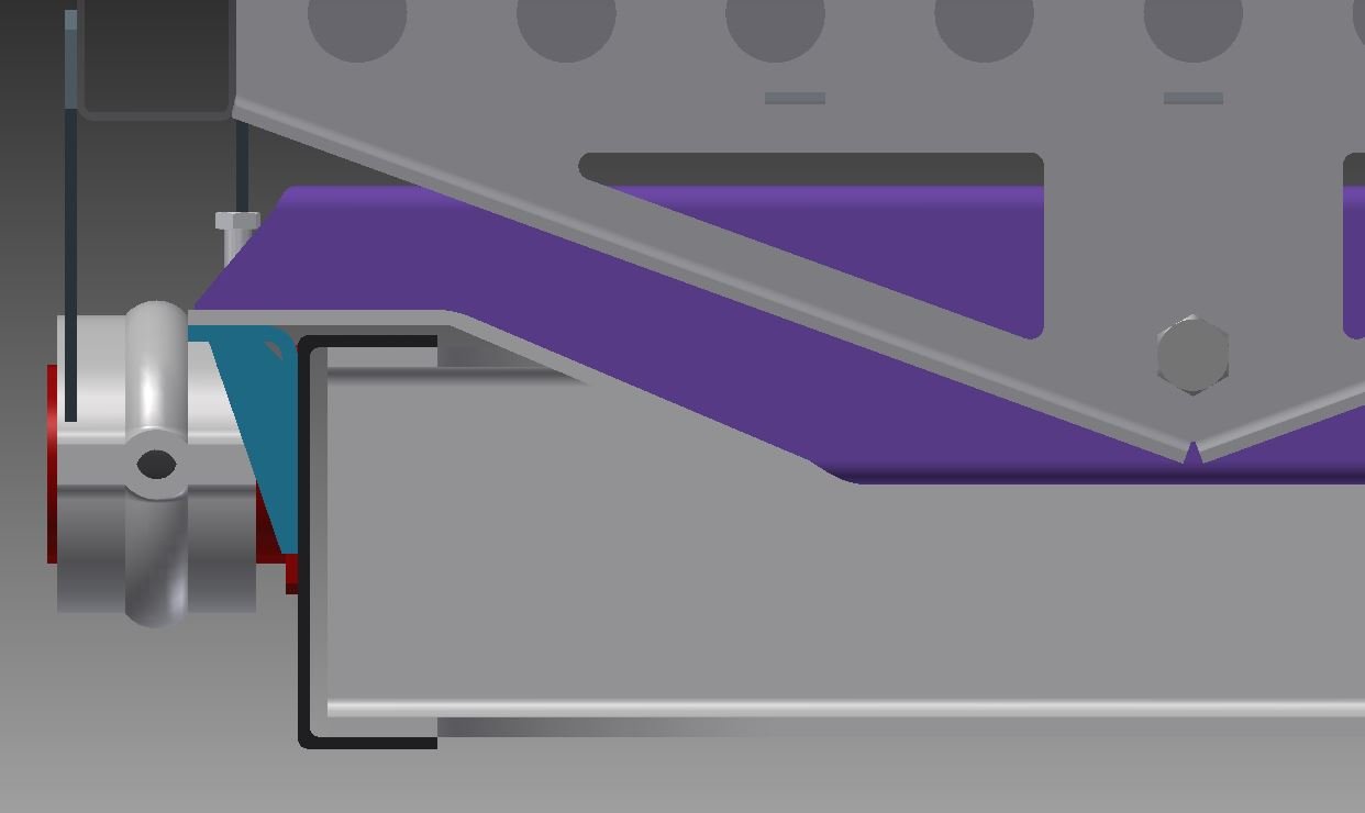

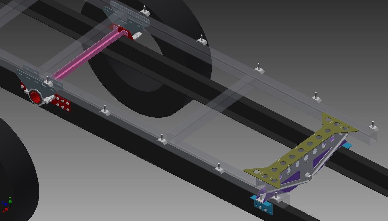

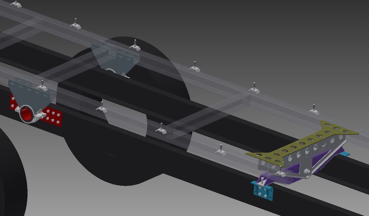

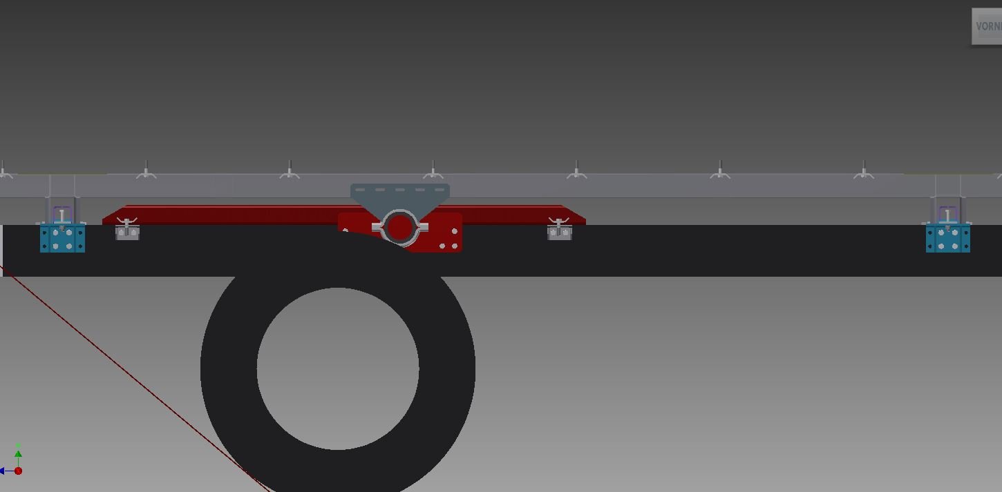

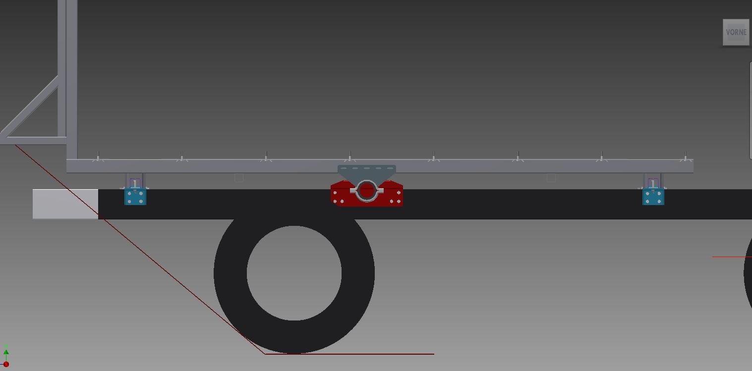

hab nach euren einwänden nocheinmal nach gedacht und ein paar neue skizzen angefertigt.
1. meine favorisierte variante mit verwindungsweichem überlager, somit kann ich die achsen der los und festlager auf dem selben niveau lassen und es ligt nix auf dem obergurt auf
2. hier würde ich das festlager nach unten verschieben, dadurch sind aber die achsen nicht mehr auf einer linie, jedoch verringert sich der aufwand für die befestigung des rohres
3. bei dieser version habe ich einen hilfsmontagerahmen (über dessen sinnhaftigkeit ich mir aber nicht ganz sicher bin, oder ich habs nicht verstanden ?) gezeichnet (hoffe du meintest es so oder ähnlich Burkhard). achsen sind hier auf der selben höhe.
Mark86 hat geschrieben:
2018-06-13 21:57:10
Wie wäre es denn, wenn du das Teil auf den Zwei Rohren in geringfügig dehnbaren Elastomerverbindungen die den Unterschied zwischen links und rechts ausgleichen können, fest machst, und nur vorne und hinten zwei "Höhenabstützungen" montierst, damit er nicht nicken kann?
wäre aus sichtder spannungsreduzierung eine gute idee aber wenn die kabine einen drall bekommen würde wäre dann nur das festllager mit einem sehr kleinen hebel um diesen aufzunehmen, bzw wäre das für schwinungen auch eher ein alptraum.
2018-06-13 21:57:10
Oder anders herum, du den Koffer vorne und hinten in Wippen fest machst, die in der Neutralen Phase liegen, und nur links und rechts zwei Höhenabstützungen machst, die ihn in der Wage halten, aber Längenmäßig tollerant sind?
so ähnlich wurde es beim 1017 und auch von füss gemacht, jedoch müssen hier die loslager die gesammten beschleunigungskräfte aufnehmen.
gruß brezzi

#42 Beitrag von burkhard » 2018-06-14 20:33:31

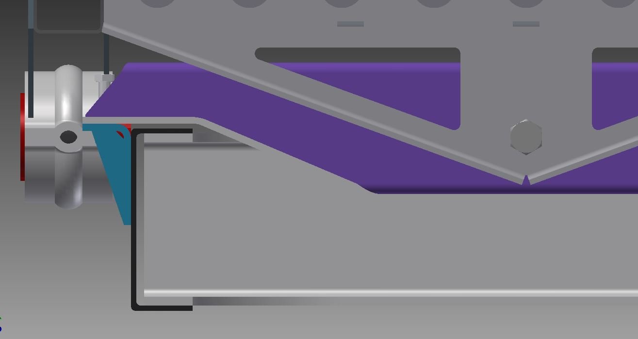

Das geht schon mal in die richtige Richtung...
Ein kurzer Hilfsrahmen ist in jedem Fall besser als gar keiner. Verschiebe die Lagerschalen noch etwas in Richtung Hinterachse. Die Abstände zur vorderen und hinteren Wippe müssen nicht gleich sein. Die vordere Wippe so weit nach vorne wie möglich.
Als Hilfsrahmen, egal ob kurz oder lang, genügt in diesem Fall ein U-Profil 80 x 65 x 6 mm, S355MC.
Zieh Platte, auf der der Rohrstummel verschweißt ist noch etwas höher und als Verbindung mit dem U-Profil dann eine Schraubverbindung statt einer Schweißverbindung. +/- 8 Schrauben im Abstand von 50 mm.
Innen dann die Schrauben nutzen, um die beiden U-Profile mit einem leichten U-Profile verbinden, so wie du es schon angedacht hast. Weichmacher einbauen, also verdrehweich (a) wie im Bild.
Bei dem 80 x 65 x 6 mm U-Profil geht nur ein Befestigungswinkel. Den dann oben anschlagen, damit die Rohrstummel bei Belastung nicht nach unten kippen und den Rahmen verdrehen. Das U-Profil für die Querverbindung so drehen, dass die Schenkel nach unten zeigen.
Überprüfe auch die Höhenlage der Lagerschalen. Geh davon aus, dass die Blattfedern eine gerade Linie bilden, wenn sie maximal einfedern. Bei Fahrzeugen mit ermüdeten Blattfedern bilden die Federn schon in Ruhelage eine gerade Linie. Diese Linie ist bei deinem Fahrzeug durch die Wälzböcke (Anschlagböcke) ca. 60 mm unter dem Obergurt. Die Blattfedern dürfen natürlich nicht gegen die Lagerschalen schlagen.
Durch die Schraubverbindung könntest du später den kurzen Hilfsrahmen gegen einen langen austauschen, falls dir die Wankbewegungen dann doch zu viel werden. Bei den Wippen müsstest Du dann allerdings Änderungen vornehmen. Der 80 x 65 x 6 mm Hilfsrahmen hat keinen Einfluss auf die Gesamthöhe, egal ob die kurze oder lange Version.
Burkhard

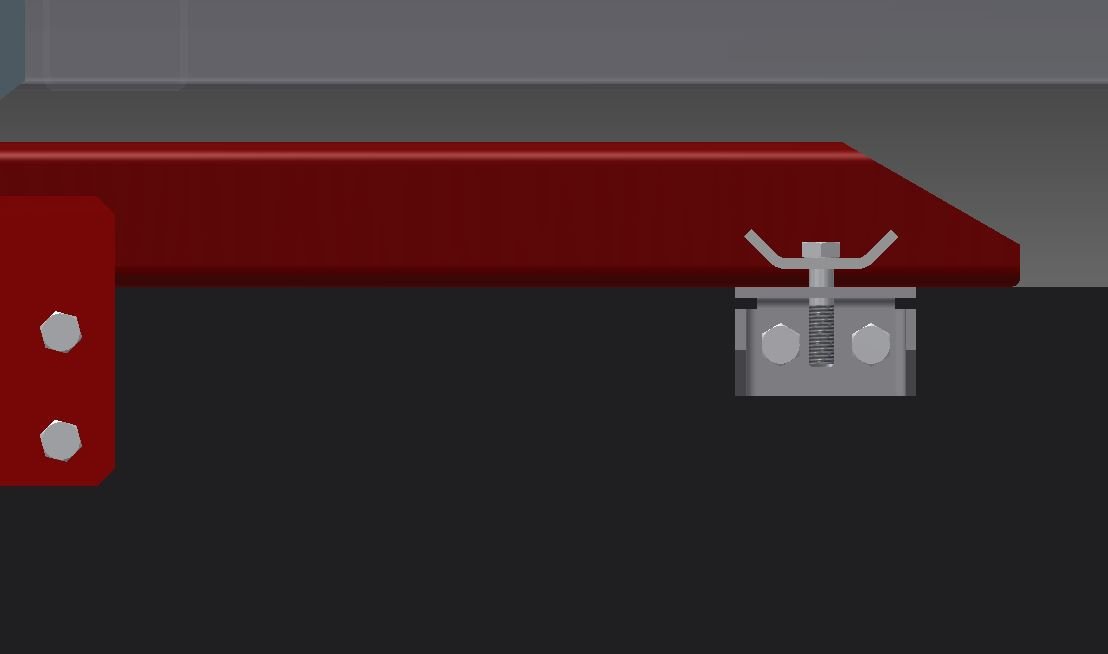

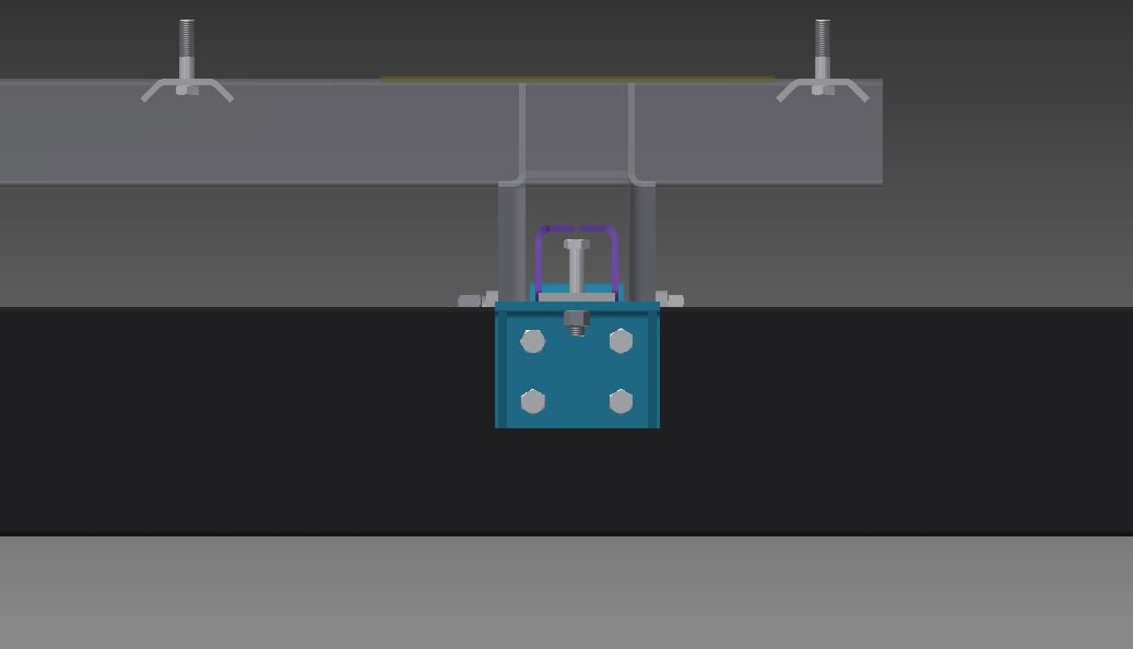

#47 Beitrag von brezzi » 2018-06-15 12:51:16

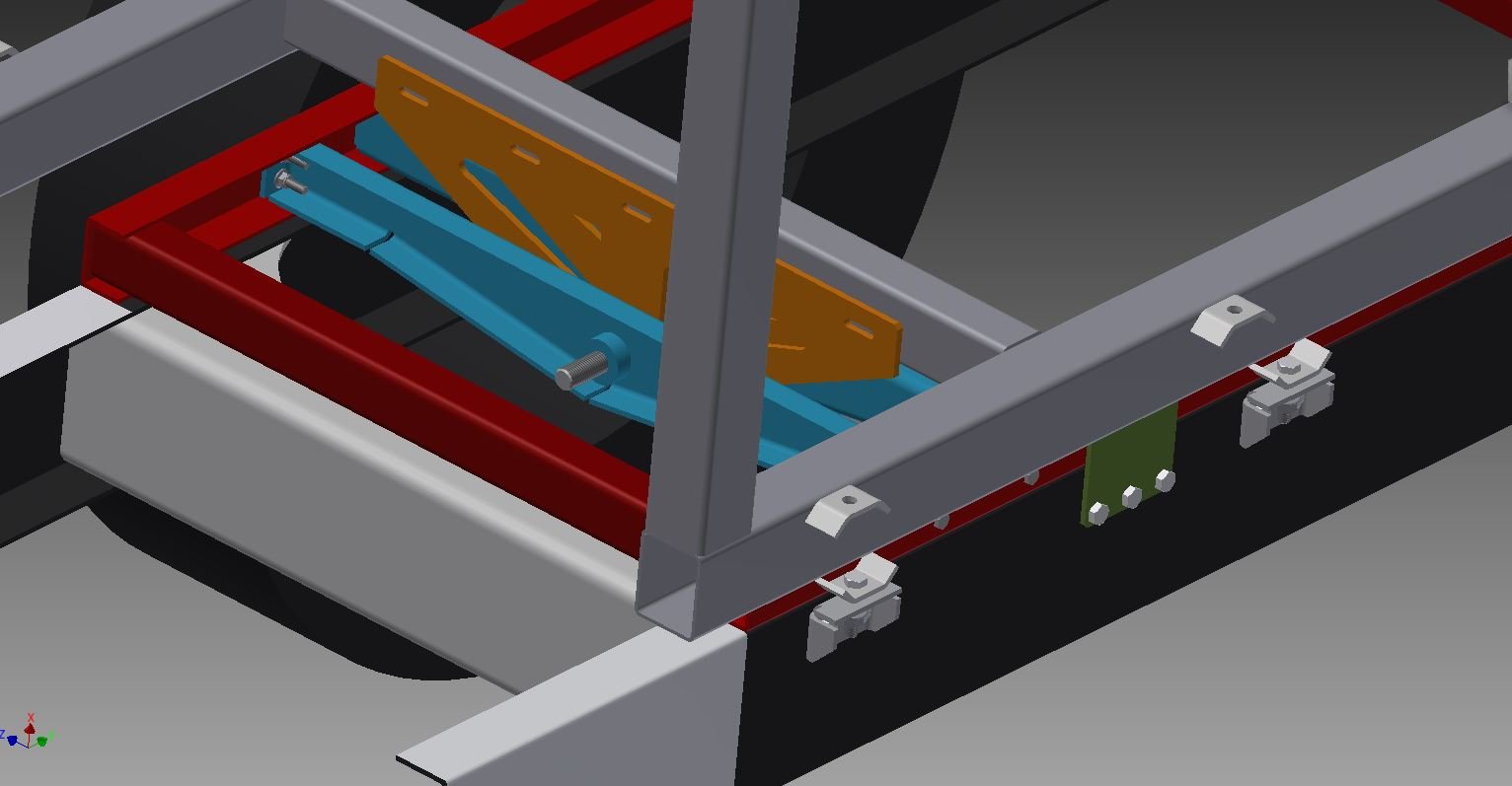

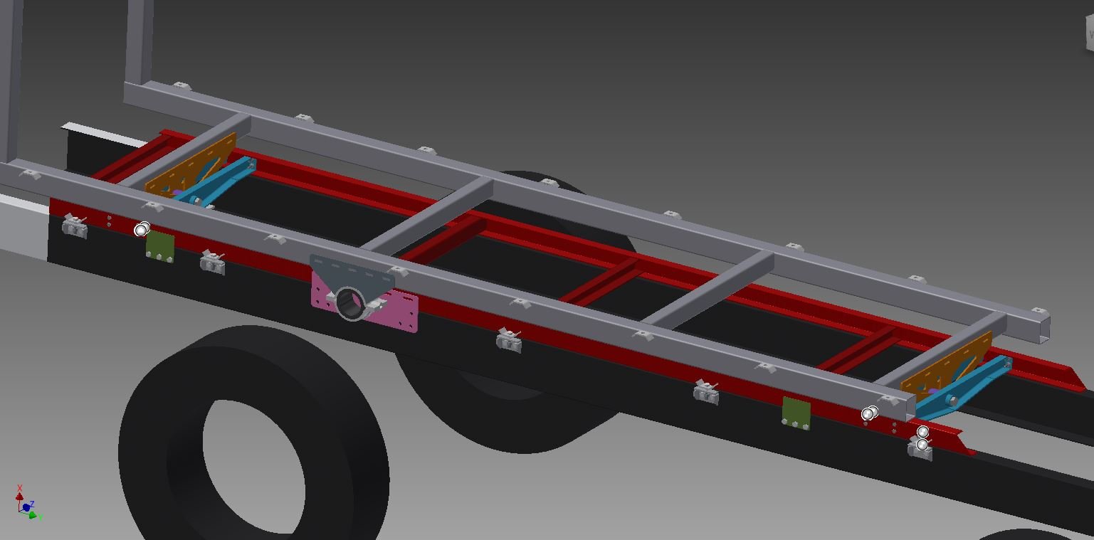

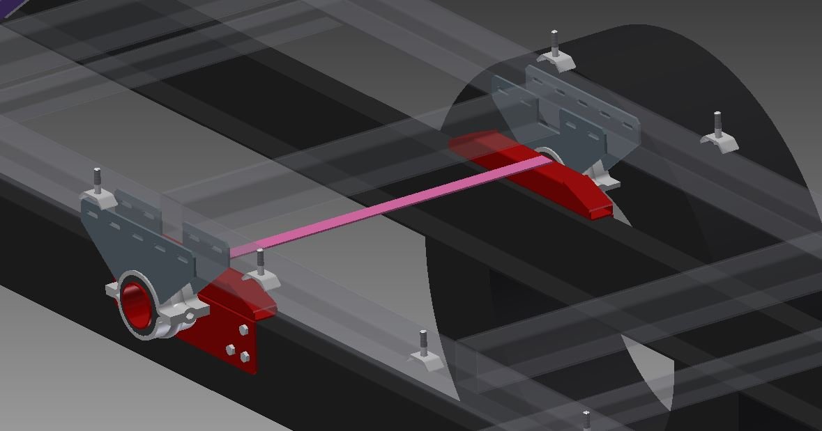

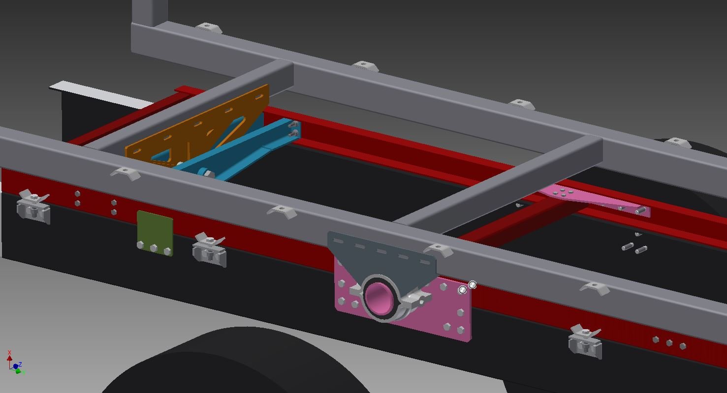

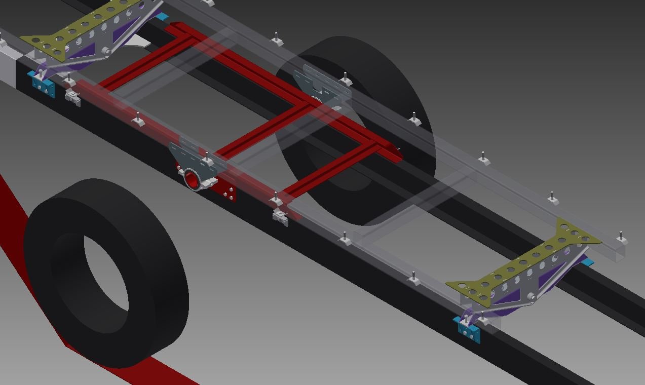

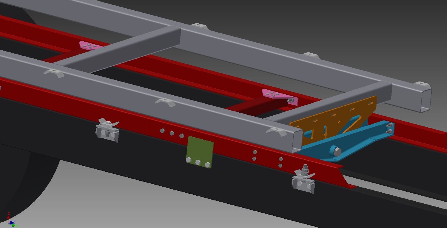

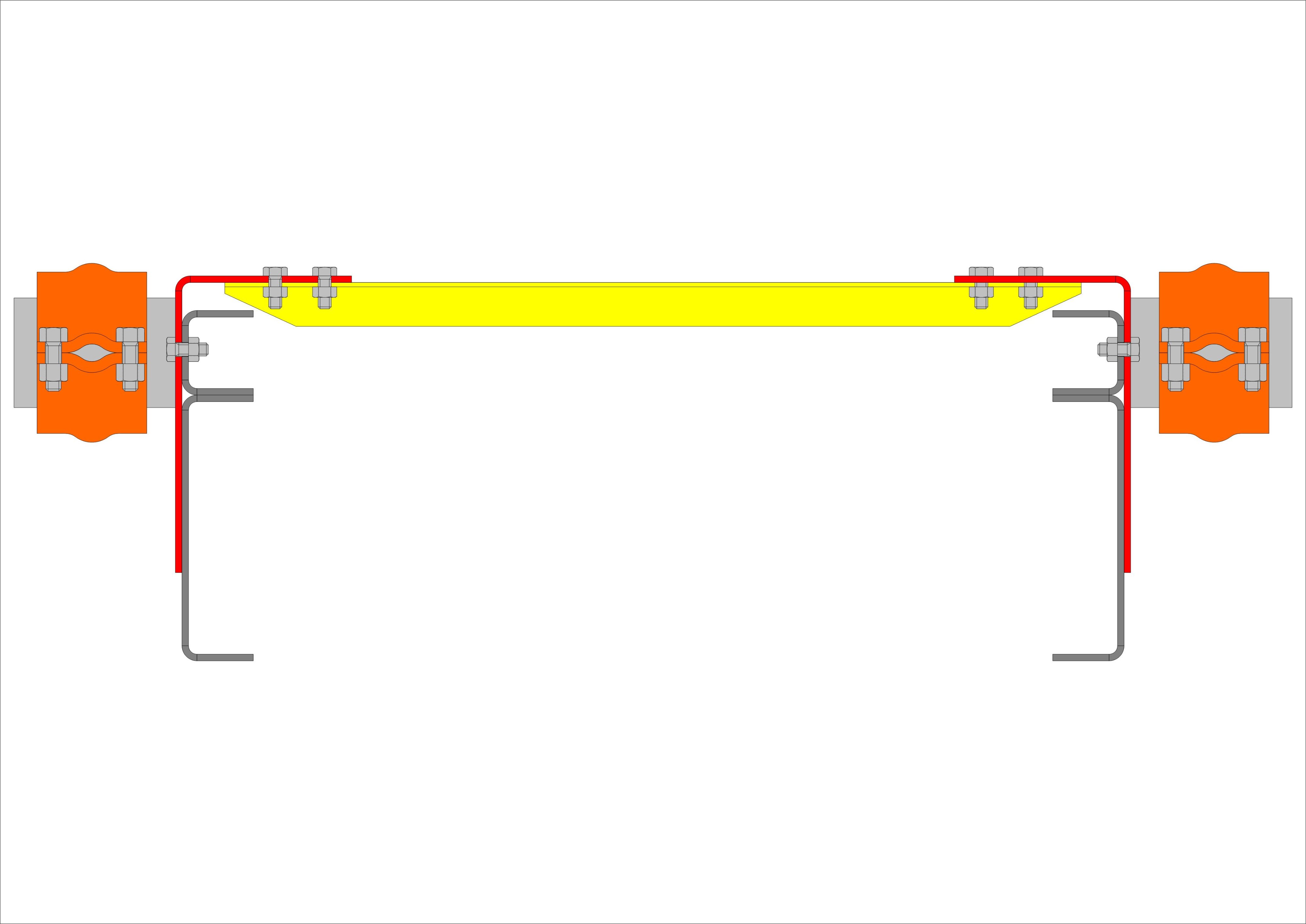

ok ok, es war ja nur meine erste idee den montagerahmen wegzulassen, da ich es fast überall so gesehen habe, aber es stimmt er hat auch einige vorteile und deswegen hab ich mocheinmal alles über den haufen geschmissen und eine neue konstruktion entworfen, danke für die tipps
nun gibt es einen monagerahmen der eine anbindung hat wie sie auch beim zetros verwendet wird, mit tellerfedern vorne.
es wurde davon geredet die neutrale faser bei konstruktionen mit monagerahmen in der mitte anzusetzten dies ging sich leider nicht da das rohr 100mm hat und das U nur 80 also hab ich die dreh achsen leicht nach unten verschoben(vielleich würde noch ein bisschen höher gehen)
die querträger habe ich so wie burkhard empfohlen hat verschraut und nach unten gedreht.
bei anzahl und position bin ich mir aber nich nicht wirklich sicher.

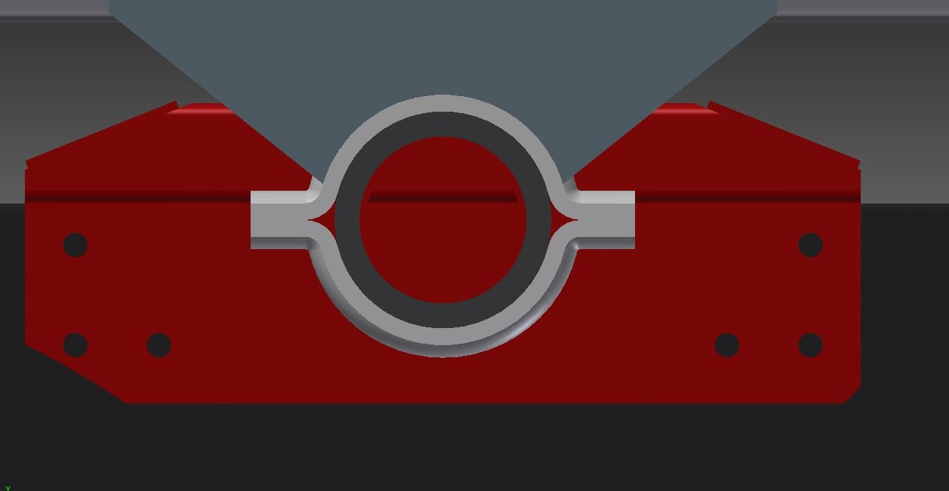

weiters ist mir die anbindung der wippen nicht 100% klar, derzeit hab ich sie mal verschraubt, gibt es da eine bessere lösung.
wie ist das eigentlich mit dem schlussquerträger vom rahmen da, sind ja die 3 M14 durch den obergurt geschraubt, soll ich da einfach längere besorgen unf den montagerahmen auch mit schrauben? brauch ich den schlussquerträger beim montagerahmen und wenn ja wie anbinden wenn nicht schweißen?
oder hier die verschweißte version, wobei auch hier die anbindung der wippe nicht ganz klar ist
das problem das sich mit MR eingestellt hat ist das bei ca selber bauhöhe die max. verdrehung statt 10° nur noch 8° beträgt. aber laut zetros sollte das ja reichen ?
danke für die geduld mit mir :unwuerdig:
burkhard
Beiträge: 4169
Wohnort: ME
Re: Wippenposition und Rohrgröße
#48 Beitrag von burkhard » 2018-06-15 13:01:12
Ich würde es mit einem 80 x 65 x 6 mm Hilfsrahmen aus S355MC so machen. Die Weichmacherwinkel (hellblau) sorgen dafür, dass nichts kaputt geht und alles verwindungsweich ist. Die Schraubverbindung bei den Wippen sorgt dafür, dass man die Wippe später wieder ausbauen kann, ohne den Hilfsrahmen zu zerlegen. Das könnte z.B. bei einer Getriebereparatur vorteilhaft sein. Die Wippen mit mindestens 5 Schrauben, M12 / 10,9 mit dem Hilfsrahmen verbinden. Gelb ist ein U-Profil, 60 x 40 x 4 mm.
Ich habe bzw. werde dem Hilfsrahmen komplett mit allen Löchern lasern und abkanten lassen und statt der angeschweißten Schwalben die geschraubten Konsolen von Mercedes auch für den Hilfsrahmen verwenden.
So kann ich bis auf ein paar wenige Schweißverbindungen die ganzen gelaserten Kantbleche zu Hause gemütlich selber zusammenschrauben und brauche keinen teuren Fahrzeugbauer.

Normalerweise wird hinten der Untergurt von Hilfsrahmen mit dem Obergurt vom Fahrzeugrahmen verschraubt. Beim Verschraubungsschema nach Code CR4 zusammen mit einer Rautenlagerung soll man das nicht machen. Steht auch so irgendwo in der ARL. Dir bleibt wohl nichts anderes übrig, als es doch zu machen, sonst ist der Schlussquerträger ja nicht fest. Ist dann ein kleiner Schönheitsfehler. Den Schlussquerträger auf gar keinen Fall weglassen (der gehört zum Rahmen, steht auch so in der ARL) und auch auf gar keinen Fall anschweißen.
Abstand der zusätzliche Querträger beim Hilfsrahmen ca. 1000 mm.
Burkhard
Zuletzt geändert von burkhard am 2018-06-17 8:57:28, insgesamt 1-mal geändert.
burkhard
Beiträge: 4169
Wohnort: ME
#50 Beitrag von burkhard » 2018-06-15 13:38:28
2018-06-15 12:51:16
Meiner Meinung nach muss das Oberteil noch etwas höher. Die 21 cm sind schon sportlich. Berücksichtige deine Bereifung (13R22,5), dem maximalen Einfederungsweg, Schneeketten, Kotflügel und noch etwas Luft.
Dann kommst du auf 12° bis 16° wenn du die Form des Wippenoberteils noch etwas optimierst. Daher auch nur ein 80 mm hoher Hifsrahmen. Der reicht. Entsprechende Tabellen gibt es in den Aufbaurichtlinien (MAN, Mercedes). Laut MAN muss das Flächenträgheitsmoment größer 100 sein.
Burkhard
#51 Beitrag von Mark86 » 2018-06-15 13:52:58
Hilfrahmen am Schlussquerträger durschrauben.
Schlussquerträger muss natürlich drin bleiben.
Den Hilfsrahmen so bauen, dass er Verwindungsweich ist und mit dem Fahrzeugrahmen mitgehen kann, grade auch die Verbindungen links/rechts weich auslegen, so dass die Platz haben, sich zu bewegen, ggfls. mit nem Y drinnen statt den Diagonalstreben.
Mark, du warst schon in Afrika und weißt, wie mörderisch die Wellblechpisten für Mensch und Material sind. Wer diese Erfahrung einmal gemacht hat, der baut danach ganz sicher anders... Alles Reden hilft aber nicht. Diese Erfahrung muss jeder erst mal für sich selber machen.
Ja. Man wundert sich was so nicht hält, und man wundert sich, was noch da ist, wovon man geglaubt hat, es fällt ab... Das was abfiel war aber mehr Kleinzeug, Heizungsverkleidung, Kühlschrankverschluss und der rostgeschwächte Auspuff, naja...
Das fiese ist ja nicht nur die Rappelfreuquenz, das Dumme ist, dass man um die zu ertragen und damit man die Straße sieht, zumindest mit meinem Laster min. 55km/h fahren muss. Die trifft man aber mitm Fuß nicht, also fährt man angepeilte 60km/h, was die Mitte von 55 und 65 ist... Nur, dann hats auch schonmal Schlaglöcher oder Quergräben die man schlecht sehen kann, oder nach den Stunden der Pistenfahrerei einfach übersieht, oder n Kamel oder n Esel oder... und dann knallts halt auch schonmal, einmal hab ichs geschafft, da ist der Laster in ne Querfurche geknallt, das war nicht so schlimm, dumm war das hoch, durch die Federsitzkonsole bis in die Wirbelsäule, nach dem Hoch bei dem wir Gefühlt n h halben Meter in der Luft waren, kam ein weg, da hats mich mitm Kopf in die Decke geknallt, anschließend bin ich mangels Anschnallgurt aufm Mitteltunnel gelandet und konnte noch mit der linken Hand das Lenkrad grade halten... Danach war erstmal Aufräumen angesagt...
Ansonsten sieht die Konstruktion mitlerweile schon recht gut aus...
Wie gesagt die Lage der Wippen kann ich nicht beurteilen.
Ich würde übrigends alles was man schweißen kann, schweißen...
Die Bauhöhe wird mit Zwischenrahmen natürlich höher...

Hallo Forum,
eine Anmerkung hätte ich auch noch: Normalerweise kenne ich das so, dass ein torsionsweicher Hilfsrahmen bis maximal vor dem vorderen Hinterfederbock schubfest verbunden wird. Danach folgen die weicheren Konsolenverbindungen. Bei dem hier vorgestellten Rahmen haben wir aber schubfeste Verbindungen (grün und rosa) und Konsolen (grau) die sich abwechseln. (natürlich gibt es Ausnahmen, z.B. Fahrmischer o.ä, dann hat man aber auch vorne schubfeste Verbindungen und keine Konsolen). Was ist der Grund für diese Konstruktion?
Horst
burkhard
Beiträge: 4169
Wohnort: ME
#55 Beitrag von burkhard » 2018-06-15 16:15:33
Grün ist nicht schubfest. Das sind die Laschen. Achte auf die Schrauben und lese dir das Verschraubungsschema Code CR4 in der Zetros ARL für die Hilfsrahmenverbindung bei einer Rautenlagerung genau durch. So wie es brezzi gemacht hat, entspricht es genau diesem Schema.

#56 Beitrag von burkhard » 2018-06-15 16:48:27
@brezzi
Die Wippen unten (bei dir hellblau) würde ich wieder einteilig machen, so wie in deinem ersten Entwurf und wie beim Unimog. So ist es auch bei meiner Zeichnung oben vorgesehen.

#57 Beitrag von Der Bonner » 2018-06-15 17:10:50
Ahh, alles klar. Ich hatte die Laschen für mit dem Hilfsrahmen verschweißte schubfeste Verbindungen gehalten. So ist alles gut.
Horst

#58 Beitrag von burkhard » 2018-06-15 17:56:31
Hier noch eine Abwandelung, falls man das Festlager etwas höher setzen möchte. Macht man die Drehpunkte der Wippen dann auch noch etwas höher, so kommt man mit der vorderen Wippe besser über das Getriebe und kann die Wippe noch etwas weiter nach vorne setzen.
Die Gesamthöhe bleibt durch diese Änderung unverändert. Stattdessen werden die Platten, die die Lagerschalen mit dem Oberteil verbinden, etwas niedriger.
Hinsichtlich der neutralen Phase halte ich diese Abwandelung für etwas günstiger.
Eine Schraube kann man dann auch mittig durch das Rohr setzen, was vorteilhafter ist.
Burkhard

brezzi
Beiträge: 550
#59 Beitrag von brezzi » 2018-06-16 21:56:11
2018-06-15 13:23:57
man könnte ja 3 25mm löcher im montagerahmen aussparen für die Schrauben ?
2018-06-15 13:52:58
davon bin ich gar nicht mehr so überzeugt, da schweißen eine doch eher spröde verbindung ist die bei überlastung gerne reisst.
Der Bonner hat geschrieben:
2018-06-15 16:05:00
naja du hast nicht ganz unrecht, ich habe mich an den zetros ARL angehalten und dort ist die schubfeste verbindung zwischen den federböcken.
2018-06-15 16:48:27
hmm bei den wippen habe ich mich einwenig an die des 1017 rahmens gehalten wie sie hier zusehen sind, die anbindung hab ich jetzt erst so richtig gesehen.
aus welchem grund hältst du die unimog/einteilige wippe für sinnvoller?
gruß brezzi
burkhard
Beiträge: 4169
Wohnort: ME
#60 Beitrag von burkhard » 2018-06-16 22:29:08
2018-06-16 21:56:11
Zum einen wegen der Verschraubungen zwischen der Winkeln (bei mir hellblau) und der Wippe (bei mit rot). Die Verschraubung ist dazu gedacht, damit die Wippe bei eingebautem Hilfsrahmen montierbar und de-montierbar ist, was z.B. bei einem Getriebetausch oder sonstigen unvorhersehbaren Fällen ganz praktisch sein könnte. Wer darauf keinen wert legt kann's auch schweißen.
Bei der Unimogwippe ist die Konstruktion mit den Verschraubungen einfacher.
Außerdem wird mit der geteilten Wippe die Schraube sehr lang und läßt sich dann eventuell nicht mehr herausziehen, weil sie irgendwo anstößt. Merkt man wenn man Pech hat erst, wenn es soweit ist, weil man vorher schon alles montiert hatte, als es noch nicht auf dem LKW war.
Es müssen auch drei statt zwei Teile exakt fluchten, was weniger fehlertolerant ist.
Es kommt auch wieder eine zusätzliche Querverbindung hinzu. Das macht den Hilfsrahmen einen ticken steifer.
Also ganz kleiner Sieg nach Punkten für die einteilige Unimogwippe,
Burkhard
Zuletzt geändert von burkhard am 2018-06-17 9:01:49, insgesamt 1-mal geändert.
