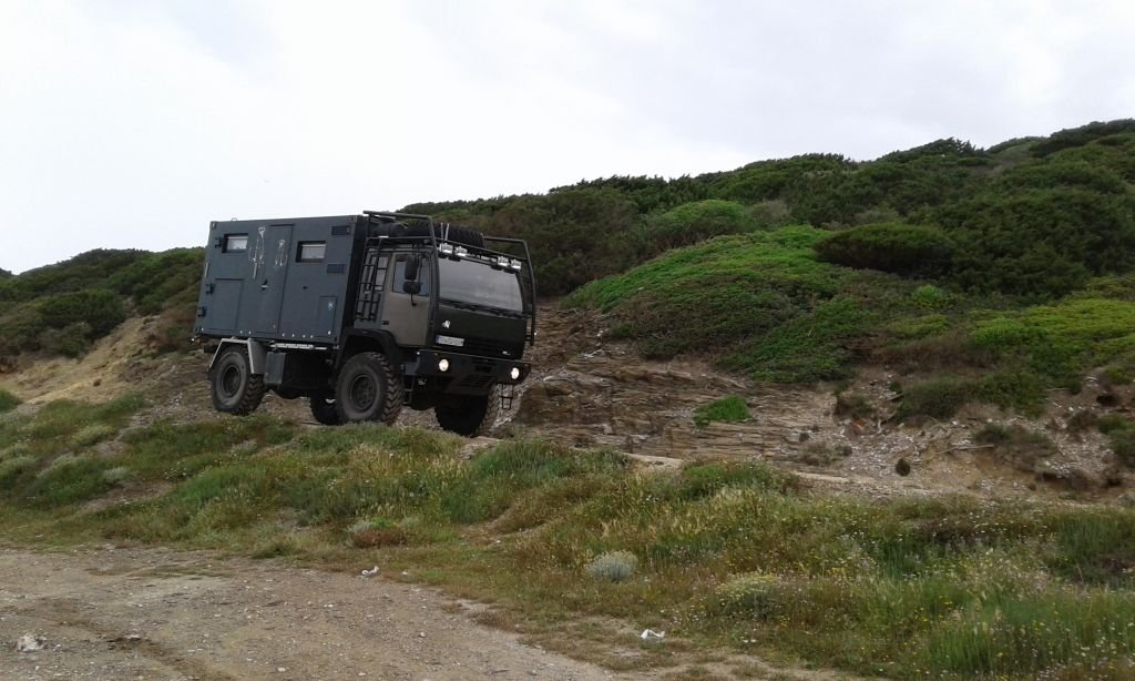

Wir fahren als Kleinfamilie zu dritt mit unserem 1300L und aufgesetzter FM1-Kabine bei 6,3t Reisegewicht. Natürlich ist das keine Luxusyacht auf Rädern und man ist vom Platzangebot her ziemlich eingeschränkt. Es hat bei uns auch gut 10 Jahre und den mittlerweile dritten Innenausbau des Shelters gebraucht, bis wir für uns das Optimum gefunden haben. Dabei haben wir uns an Ausbautipps für kleinere Segelboote orientiert, dort ist das Platzangebot ähnlich klein, dafür haben wir im Shelter den Vorteil eines komplett rechtwinkligen gut nutzbaren Raumvolumens. Nun haben wir vorne quer im Shelter eine feste Koje für den Junior, darüber ein festes Einzelbett, das durch eine auziehbare Multiplexplatte mit zwei Handgriffen zum großzügigen Doppelbett wird. Dann verschwindet allerdings eine der beiden Sitzbänke unter dem Auszug. Im Eingangsbereich der Hecktür ist links die Bordküche, mit ca. 70x60cm Arbeitsfläche sehr kompakt, aber mit allem, was man braucht: Spülbecken mit Druckwasser-Fillteranlage, 100l-Frischwassertank, 30l-Grauwasserkanister, große Kompressorkühlbox. Rechts ein Thetford-Kassettenklo und ein Staufach für die Draußenmöbel. Der Bereich lässt sich zum Wohnteil mit einer einfachen Schiebetüre abtrennen. Im Wohnbereich ist links in Fahrtrichtung eine Sitzgruppe mit Tisch, der an die Wand hochgeklappt werden kann, rechts ein raumhoher Stauschrank und eine weitere Sitzbank.
Man muss sich natürlich etwas einschränken, was das Zeug betrifft, das man mitnehmen will. Mittlerweile genießen wir aber die erzwungene Askese bzw. mache ich mir einen Sport daraus, zwar minimalistisch unter wegs zu sein, aber dennoch auf nichts verzichten zu müssen.
Der Haupt-Nachteil der Unimogfahrgestelle ist meiner Meinung nach der sehr knappe Stau- bzw. Anbauraum am Fahrgestell für sperrige Sachen. Für nen Trip mit etlichen Aufenthalten am Wasser hatten wir schon mal unser Schlauchboot dabei. Mangels festem Stauraum lagerte das während der Fahrt hinten in einer großen Packtasche inkl. Zubehör wie Schwimmwesten etc. im Shelter und bei jedem Stopp musste ich die Packtasche vorne ins Fahrerhaus wuppen. Das nervt auf Dauer.
Durch den kurzen Radstand und diverse ab Werk vorhandene Anbauten hat man wenig Möglichkeiten, große bzw. zusätzliche Staukästen unterzubringen. Viele wollen einen zweiten Dieseltank und bauen der Einfachheit halber einen zweiten Serientank auf der Fahrerseite an. Dafür muss dann aber das Ersatzrad weichen, was original eigentlich auch schwerpunkttechnisch sehr gut untergebracht ist (seitlich schräg halb unterm Fahrerhaus und halb unterm Aufbau) - man kann das Rad problemlos noch ohne Hebehilfe alleine vom Halter ziehen und auch wieder dort unterbringen. Ich kenne Alleinreisende, die bei einer Reifenpanne mit 14,00x20 Rädern erstmal warten mussten, bis zufällig jemand des Wegs kam, um beim Radwechsel mitanzupacken.
Wir fahren mit dem originalen "160l"-Tank (effektiv gehen nur 130-140l rein) und füllen bei Bedarf zwei 20l-Kanister in den Haltern neben dem Tank. Damit haben wir 800-900km Reichweite auf Strasse. Bei Wüstentouren hatte ich den Shelter statt flach auf der Pristsche auf demontierbare Böcke mit Twistlocks montiert und konnte zwischen die Shelterkufen zwei Schubfächer mit jeweils fünf 20l Kanistern liegend unterbringen und zwischen Shelter und Vorderer Bordwand er Pritsche nochmal vier 20l-Kanister stehend in Haltern unterbringen. Damit hatten wir 280l Zusatzkapazität und mit gesamt >450l kommt man selbst im Sand mit dem Mog recht weit (bei 28l Verbrauch rund 1.600km). Die Kanistermethode hat auch den Vorteil, sogar Benzin für mitreisende Endurofahrer transportieren zu können. In der Praxis durften wir im Sand dann einem dicken 170er Magirus, der sich ziemlich schräg festgefahren hatte und ein Gutteil seines 500l Dieselvorrats über Entlüftung und Tankdeckel verloren hatte, mit ein paar Kanistern Diesel aushelfen.
Es ist eine Frage der persönlichen "Philosophie": ich versuche, den Mog möglichst original zu belassen und die vorhandenen Möglichkeiten bestmöglich für uns auszunutzen, das erfordert Kompromisse und teilweise auch Verzicht auf Luxuslösungen. Andere optimieren das Fahrgestell nach Belieben, entfernen sich aber meist zwangsläufig dann ein gutes Stück von dem, was einen Unimog ausmacht, nämlich ein sehr wendiger Klettermaxe zu sein, der neben der Strasse flinker ist, als auf dem Asphalt. Mit seinem Wendekreis von 13m unterbietet ein 1300L locker einen Defender 130 (15m Wendekreis) und liegt sogar noch knapp unter dem eines HZJ78 Buschtaxis.
Und man hat halt nen Sympathiebonus mit dem Vehikel: soviele "Daumen hoch" und andere Sympathiebekundungen, wie jetzt wieder auf Sardinien, erlebt man mit einem modernen Allrad-Reisequader vermutlich eher seltener.

Wir würden zum ersten Unimog tendieren und zwar aus dem Grund, weil dieser ein Festbett hat. Allerdings ist die Aufbaulänge mit 7.00 m schon zu lang. Unserer ist 6.40m und dass ist eigentlich schon fast über dem Limit. Beide Fahrzeuge eignen sich aber noch nicht für eine größere Reise, da fehlt einiges.
Auf längerer Reise ist ein 130 PS Unimog eigentlich eine Zumutung aber mit viel Demut (wie wir sie aufbringen) machbar. Ein Unimog ist halt nichts für Reisende, die meinen sie fahren an einem Tag mehr als 400km. Das macht definitiv keinen Spass. Warum ? Um weitere Strecken zu fahren muss man ihn dann permanent unter Volllast bewegen, und das hält kein Fahrzeug auf Dauer aus und der Lärm ist unerträglich.
Zum Thema Technik:
Aufgrund des Alters gibt es immer wieder kleine Dinge zum reparieren.
Vorgelege: Wichtig ist permanente (1000km) Ölkontrolle, ist lästig aber man gewöhnt sich dran. Haben wir einmal nicht gemacht und ein Vorgelge "zerstört". Woher die Meinung kommt, die vorderen Vorgelge seien problematisch können wir überhaupt nicht nachvollziehen. Diese sind bisher völlig unproblematisch. In Wahrheit gibt das hintere Radlager bei starker Beladung und Belastung mit der Dauer einfach seinen Geist auf, was wiederrum das Abtriebszahnrad beschädigt. Bei einem "normalen" LKW wechselt man einfach das Radlager, beim Unimog wenn man es zu spät merkt vielleicht das ganze Vorgelege.
