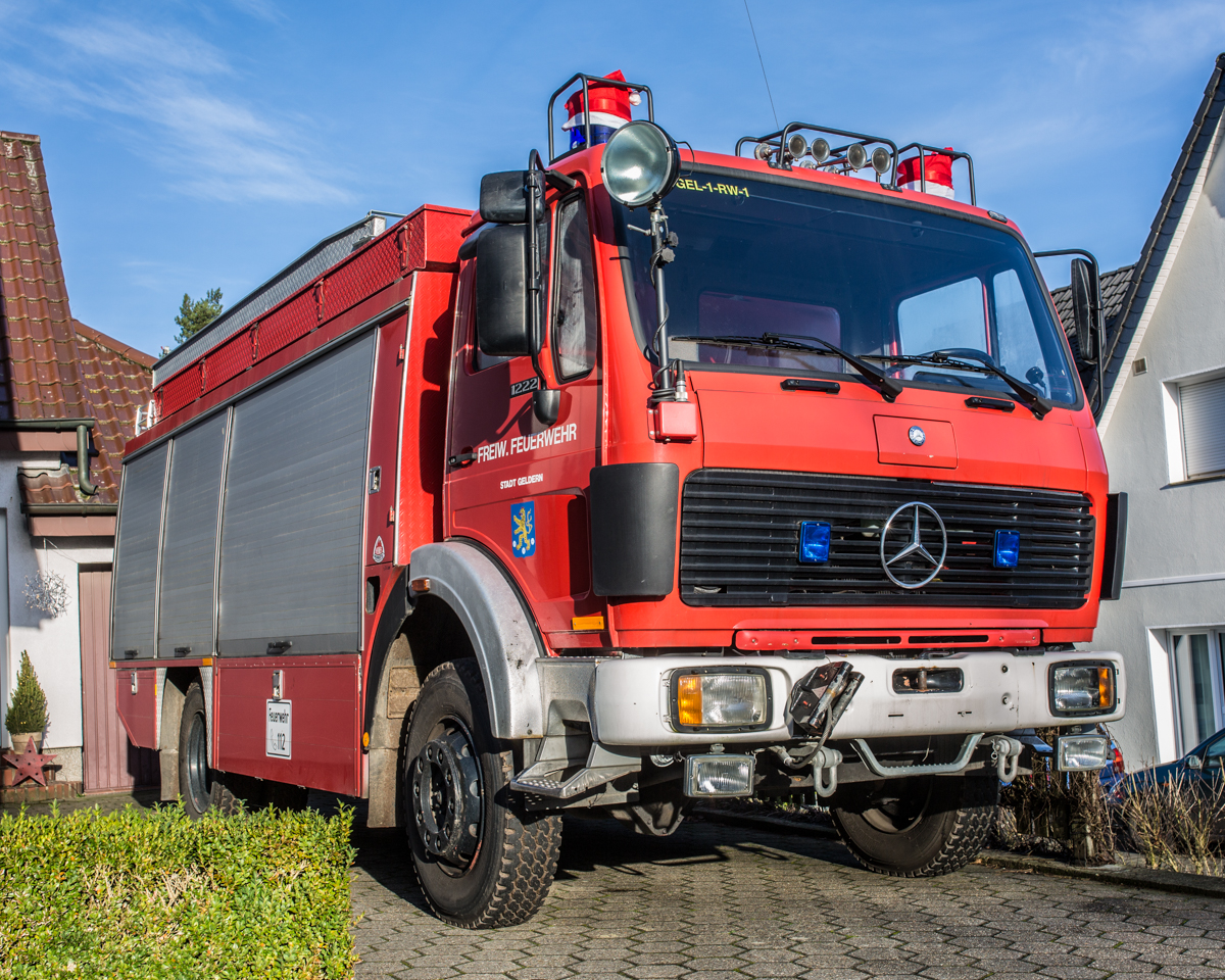

wir stellen uns erstmal vor. Wir sind Katrin und Andre. Wir möchten uns ein Weltreisemobil bauen.
Unsere erste große Reise soll die Panamericana sein, mal abgesehen von ein paar ‘‘ Übungsfahrten“ in Europa.
Als Fahrgestell haben wir uns nach einigen Recherchen für einen MB 1222AF Rüstwagen, also ohne Mannschaftskabine, entschieden.
Wir haben auch schon einen ins Auge gefasst.
Darauf soll ein Holz-Sandwich-Koffer, 9mm Siebdruck / 60mm XPS / 6mm Sperrholz, auf einem Federgelagertem Zwischenrahmen.
Koffermaße: 5m lang, 2,4m breit und eine Innenhöhe von ca. 1,9m
Soviel erstmal zu uns! Wir lesen schon eine ganze Weile mit und haben hier auch schon viele nützliche Informationen gesammelt! Danke schon mal dafür! :unwuerdig:
Nun haben wir aber nicht so viel Ahnung von LKWs und es gibt so viele Variationen von MB.
Also die Frage an das allwissende Forum. Worauf müssen wir achten?
Wir haben hier schon gelesen, dass es verschiedene Achsen gibt. Hl-3 oder HL-4 welche ist für uns die Richtige?
Und wer weis was es noch alles zu beachten ist? :eek:
Wir haben uns schon mal die Fahrgestellnummer geben lassen! WDB61526415423624
Kann uns jemand was zu diesem Fahrzeug sagen?
Danke schon mal im Voraus!

Euer 1222AF hat folgende Ausstattung laut Datenkarte:
Motor OM421
Getriebe G3/60-5/6,1 (5-Gang)
Verteilergetriebe VG 500-3W/1,85 (permanenter Allradantrieb)
Vorderachse AL3/7D-4,3 (Übersetzung 38:8)
Hinterachse HL4/01D-10 (mit Differentialsperre, Übersetzung 38:8)
SA-Code:
A73 Differentialsperre Hinterachse H4
B23 4-Rad-Feststellbremse
B46 Anhängerbremse 1+2-Leitung (EG)
B66 Drucklufttrockner (Einkammer-System)
D87 Zusatzteile für Diff.-Sperre
E21 Batterie(n), verstärkt
E40 Anhängersteckdose 7-polig
E42 Anhängersteckdose 12 V zusätzlich
E99 Polabdeckung, Batterien
F63 Rampenspiegel
F77 Schallisolierung zusätzlich
G60 Rückfahrlichtschalter
G74 KUPPLUNGSPEDAL FERNBEDIENT
J10 Tachometer km
L07 Umrissleuchten
L12 Scheinwerfer Halogen
L16 Nebelscheinwerfer Halogen
L18 Nebelschlussleuchte
L20 RESERVIERT: RUECKFAHRLEUCHTE MIT WEISSEM GLAS SERIENMAESSIGE NEBELSCH
L85 Rückstrahler, seitlich
M11 RQV-Regler mit ZDA (o. Fremdgasbedienung)
M17 Startpilot
M88 Geräuschmaßnahmen Motor
N31 Nebenantrieb DB, M-Drehzahl
N70 Lüfterrad, Nebenantrieb linksdrehend
N83 Betätigung Zwischendrehzahl-Anschlag
P44 Kotflügel, für Fahrgestell-Überführung
Q12 Querträger verstärkt ohne Anhängerkupplung
R04 Radmutternabdeckung
S91 Wegfall Beifahrersitz
X04 Geräuschmaßnahmen EG 81/334 und 84/372
Y10 Verbandstasche
Wegen den Achsen müßt Ihr Euch keine Gedanken machen. Die eingebauten Achsen sind völlig OK für einen 12-Tonner.
Viel Spaß mit dem Fahrzeug!

Wir haben es getan, wir haben ein neues Familienmitglied, wir haben den LKW gekauft! :D :D
Am Freitag haben wir uns mit unserem Mechaniker den LKW angeschaut und der hat ihn bis auf ein paar Kleinigkeiten für gut befunden.
Also schnell noch den Preis gedrückt und direkt mit nach Hause genommen.
Jetzt sind wir stolze und glückliche Besitzer eines Mercedes Benz 1222 AF! :spiel:
:wub:
