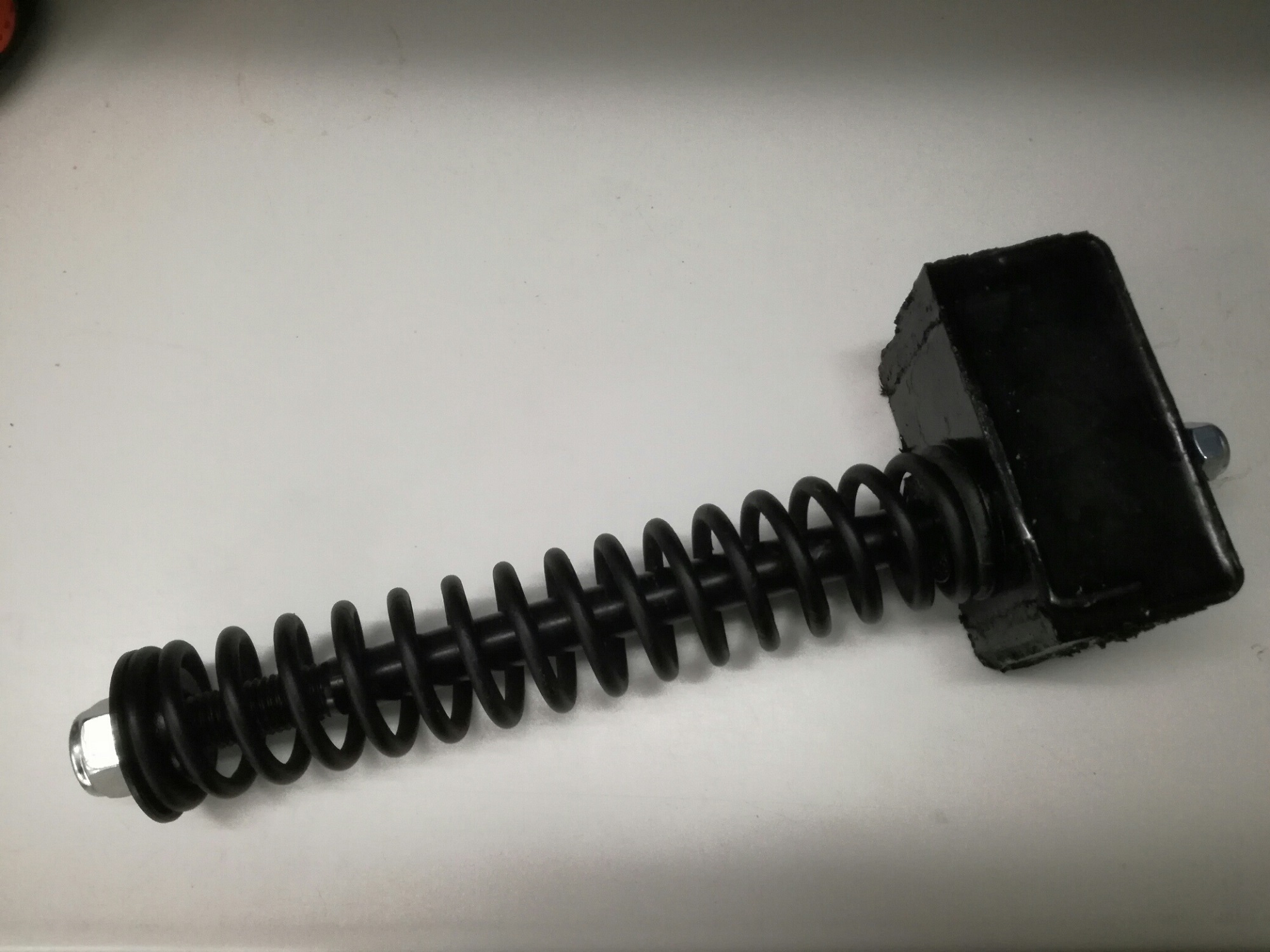

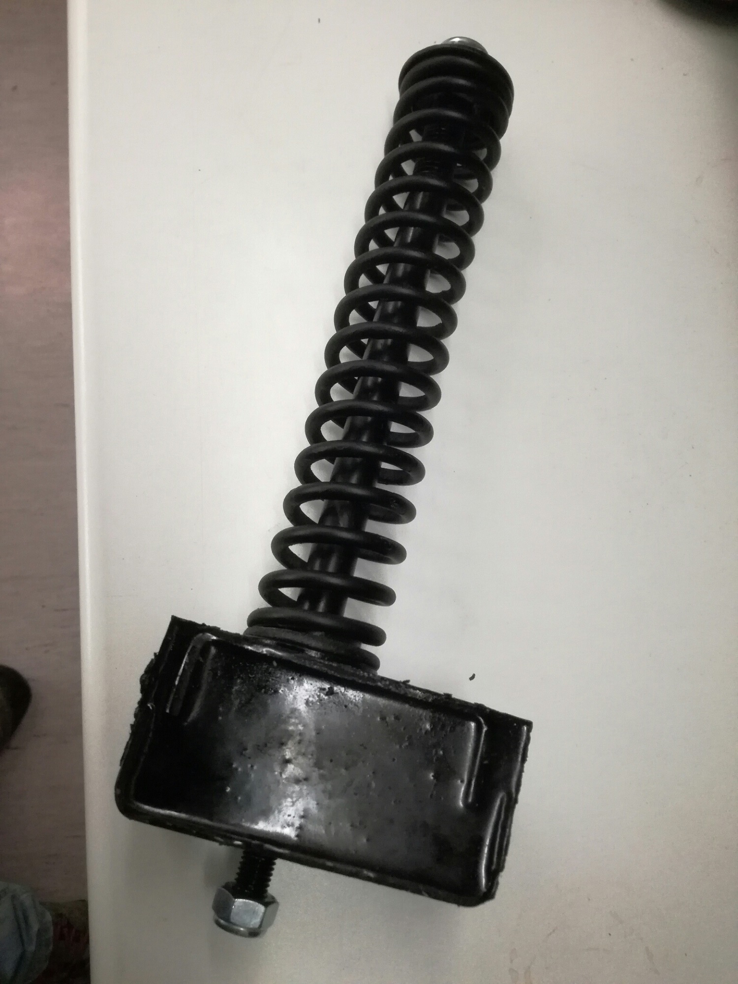

#14 Beitrag von joby » 2017-11-12 15:34:00
sooooooo......
Das Einkreisen des rumpeln hatte ja ergeben das es die vordere Kabinenlagerung ist.
Da aber auch die Hintere gebrochen war habe ich erst mal die Hintere erneuert bevor ich vorne los nehme.
Mangels Ersatzteil habe ich die Hintere einfach nachgebaut.
Ergebnis:
Bis auf die Feder ist alles neu.
Gruß Jens
